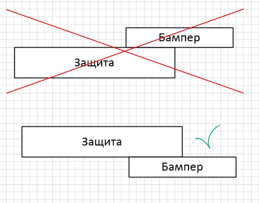

заправь телевизор под защиту, у меня дебилы в офф сервисе когда масло менял на 1 ТО так же поставили, в итоге телевизор напополам, когда сам стал менять масло, увидел, сменил телевизор и заправил под защиту, нигде ничего не трет, кроме низа телевизора чуть упертого в защиту, радиатор в норме стоит, зато меньше вероятности покоцать телевизор, сделанный по дебильному у нас
у меня между защитой и телевизором бампером зазор в полтора сантиметра, я бы может и хотел да не могу, это надо наваривать защиту.
защита спереди не должна касаться бампера .
Если это есть -готовься в будущем менять телевизор
Между защитой и бампером зазор сантиметра в полтора, так что нормально, я просто думал что он наоборот должен быть минимальный чтобы в двигательный отсек грязь не закидывало.
передний край защиты должен быть выше нижней кромки бампера.
Но не наоборот-как у тебя.
выше исходя из чего, не понятно
смотри на свое последнее фото и представь такую картину — стойки защиты при ударе начинают сминаться и защита пошла вверх.
Что она за собой по пути потянет?
Когда стойка защиты начнет сминаться при ударе уже все равно что она потянет…
kolba-60
получается по вашим словам защита должна выступать из под бампера
она должна быть вровень или заходить за бампер сверху!
т.е она должна как бы лежать на бампере-но не висеть под ним .
посмотри у кого она стоит — как устроен крепеж штатной оригинальной композитной защиты и ты всё поймешь .
но на одной линии с бампером если он начнет сминаться то упрется в защиту и потянет ее та потянет за направляющие, а последние в свою очередь за закладные и просто срежет как передние так и задние накладные и просто отвалится, закладные явно из более мягкого металла. Я несколько раз по всякому пытался ставить и переставить направляющие, но система настолько проста что как велосипед по другому не поставишь
Ты не понял-речь об обратном!
о воздействии защиты на бампер!
Если ты бампером куда воткнулся -телевизору однозначно хана!
А вот если ты защитой ударился об что то на дороге и она из-за откровенно слабых стоек пойдет вверх и потянет за собой в утиль бампер и телевизор?
Вот поэтому защита -её передний торец спереди не должна перекрывать бампер снизу! Либо рядом, либо выше нижней кромки бампера .

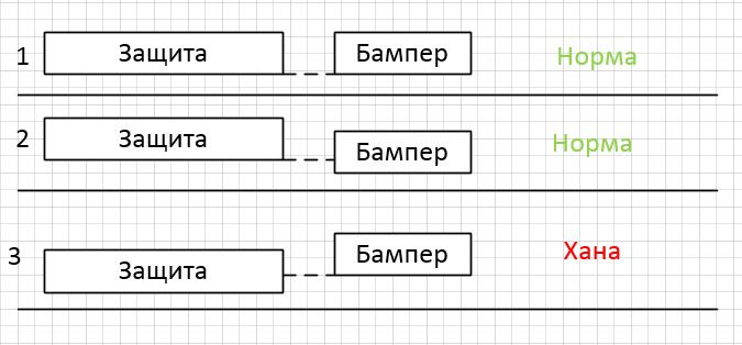

Плохо вас понимаю поэтому решил изобразить. У меня первый вариант, проверял
это у тебя так -как на картинках-все 3 варианты хороши! …
…последний немного хуже -будет сильно затягивать грязь и пыль в моторный отсек .
А ведь есть защиты -у которых зазора нет -идет перекрытие бампера!
либо бампер лежит на защите, либо защита лежит на бампере!
Именно это я и имел ввиду!
это как на рисунке 3 — защиту подвинуть вперед и ниже -под бампер.-вот это и будет хана!
Типа так?
абсолютно верно!
Молодец-быстро понял!

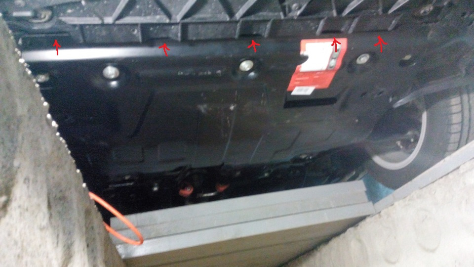

Нет у меня нет такой проблемы там где то с фалангу пальца зазор. Видимо ракурс не тот, но благодарю за беспокойство. Вот отметил зазор который видно
тогда все нормально!
