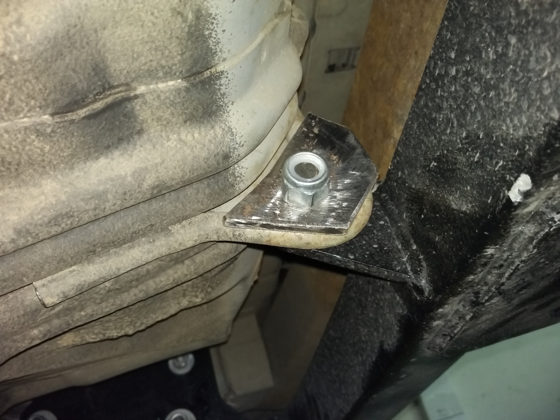

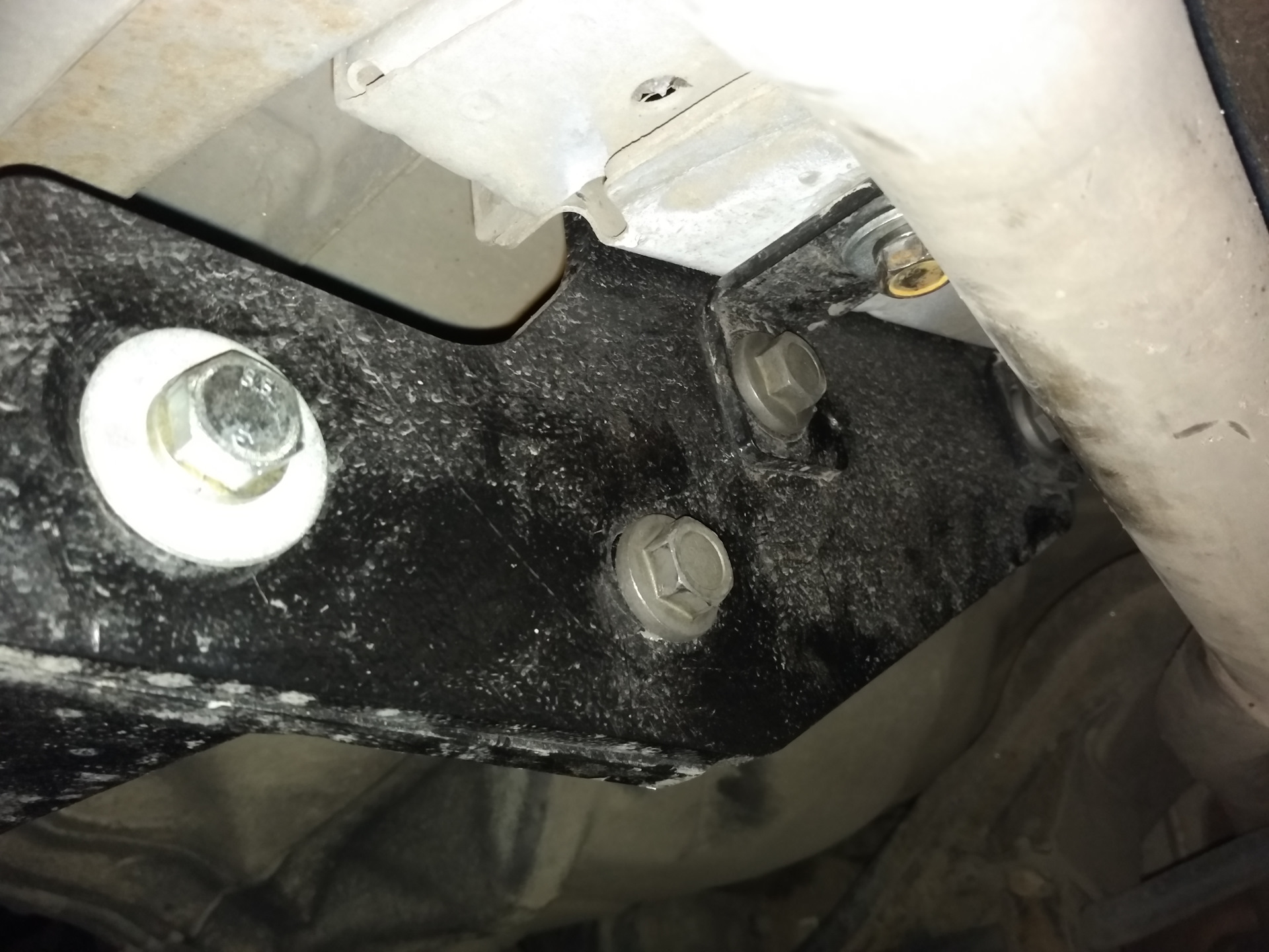

Снизу в лонженрон по задумке конструкторов фаркопа должны быть заклепаны резьбовые вытяжные бонки М10. Но такого заклепочника у меня нет ни в гараже, ни в цеху (максимум М8). А также потом, когда все приржавеет, эти болты не выкрутить никогда. Бонка просто провернется. Поэтому в места обозначенные желтым внутрь ввариваю по 2 гайки.

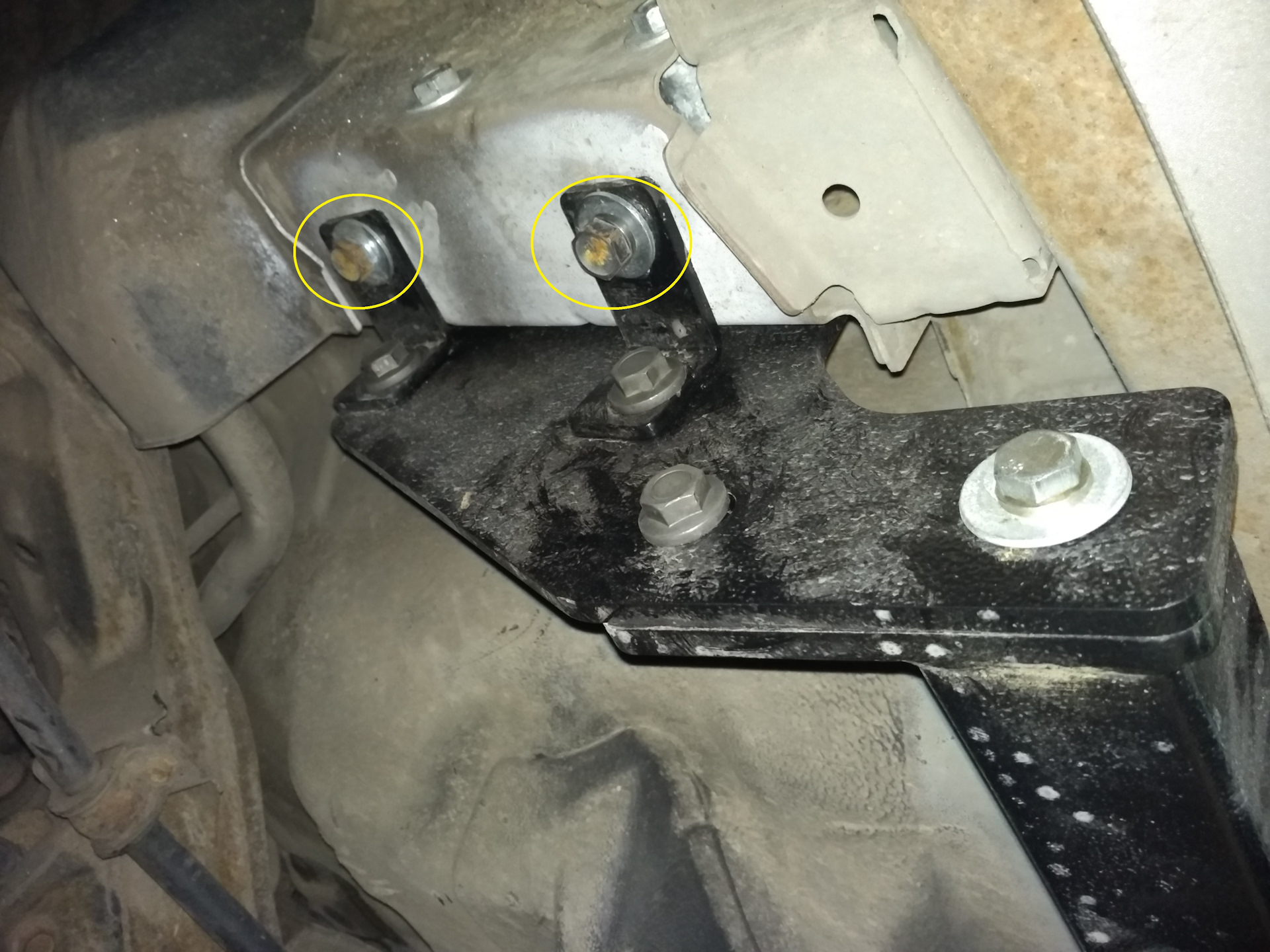

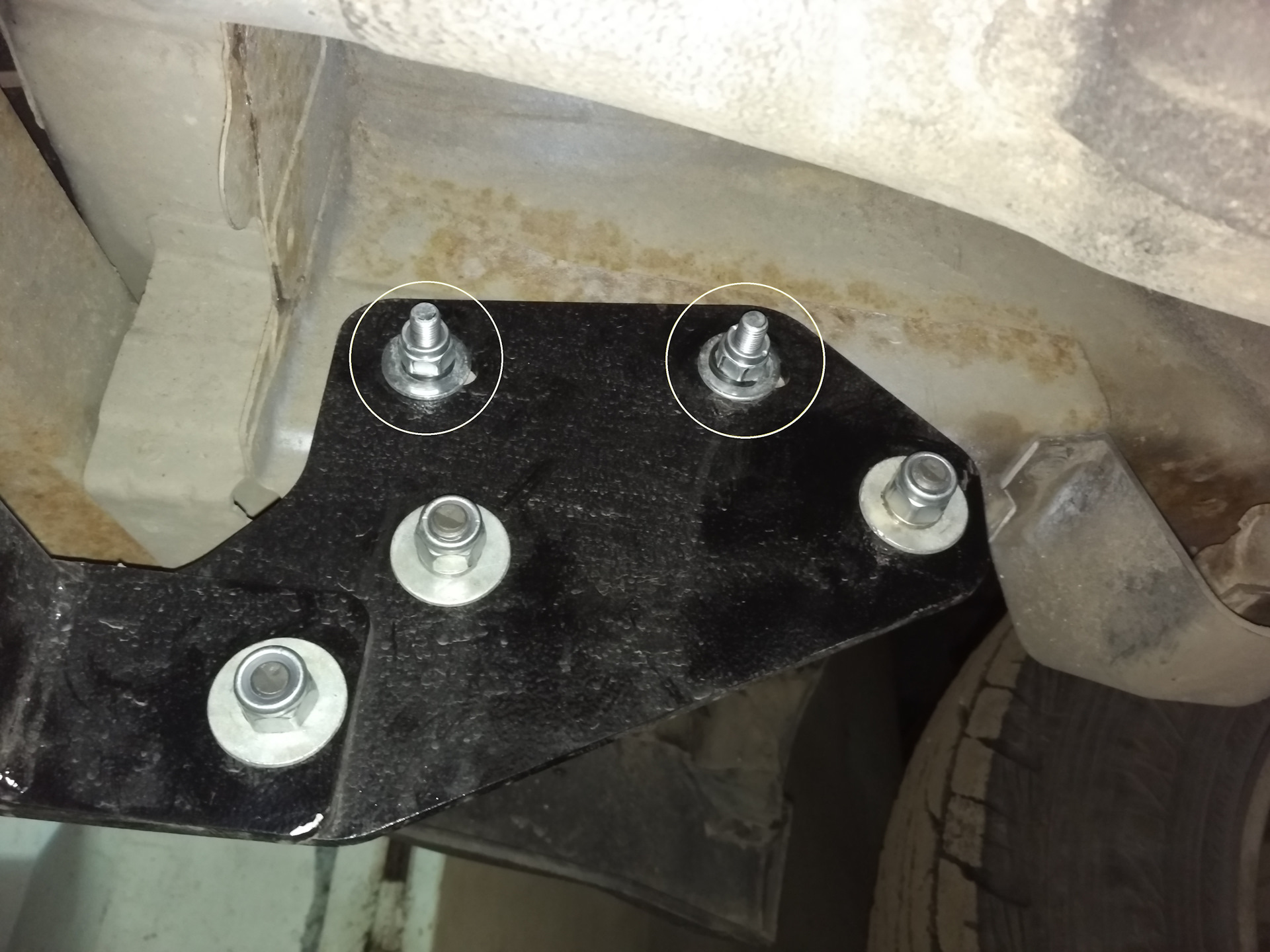

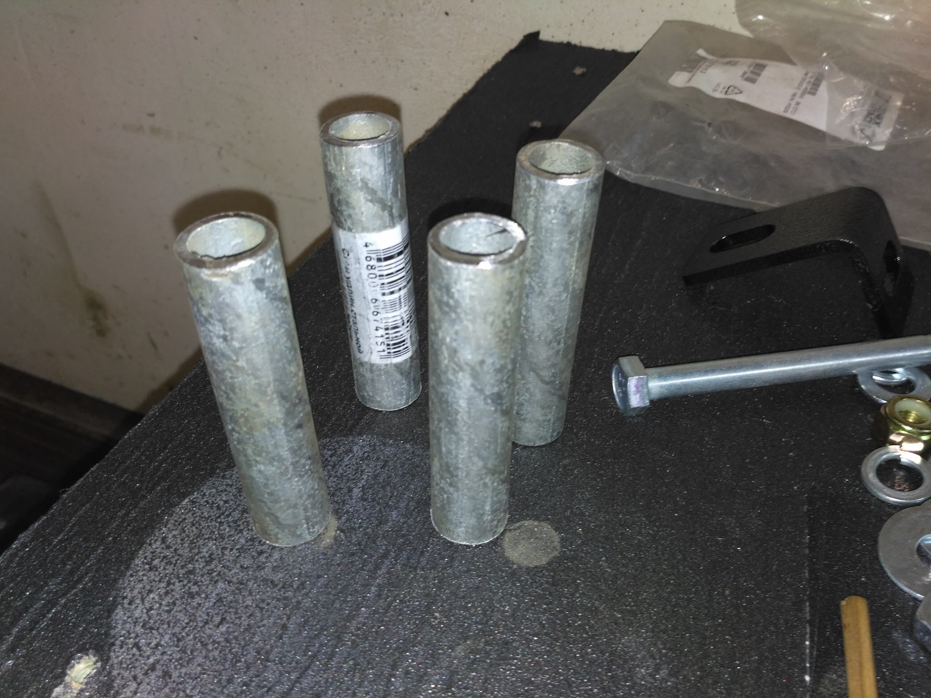

Далее внимание на фото в местах белых окружностей. По задумке конструкторов нужно просто длинными болтами стянуть лонжерон и притянуть к нему пластину фаркопа. Надежного крепления таким образом не достичь, лонжерон будет тупо плющится и разбалтываться. Поэтому из оцинкованного водопроводного сгона на полдюйма изготавливаем втулки и через них прикручиваем пластины фаркопа.

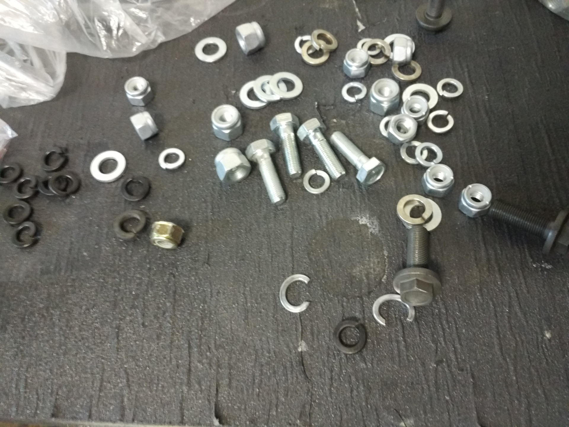

Метизы в комплекте. Менять все однозначно на болты с маркировкой не менее 8.8 из автомагазина, а не со строительного рынка. Гайки и гровера тоже под замену на нормальные. Гайки-с капроном, гровера-каленые. Ну какого ада я сворачиваю болт М8 маленькой трещоткой зааааадолго до номинального усилия затяжки? Правильно, потому что говно! Почему гровера разворачиваются и расползаются как манная каша? Правильно, потому что говно!
Болты М10 кое-где меняем на М12 от шкива коленвала вазоклассики. Шикарные болты, как я их обожаю. На них держатся бампера уазки уже который год.

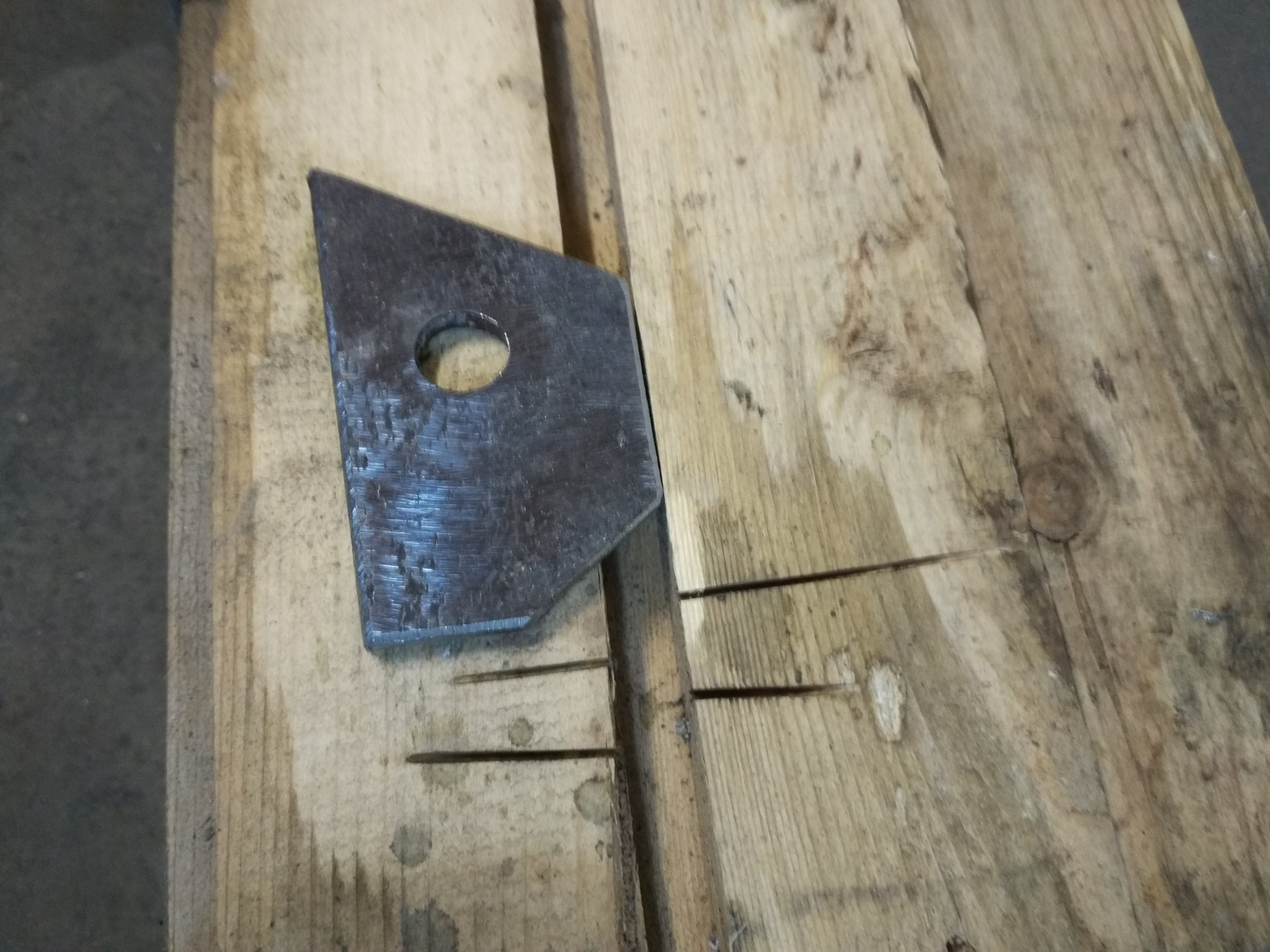

Как конструктора предлагают крепить фаркоп к проушине я так и не понят и из подручные материалов изготовил планку и надежно закрепил.

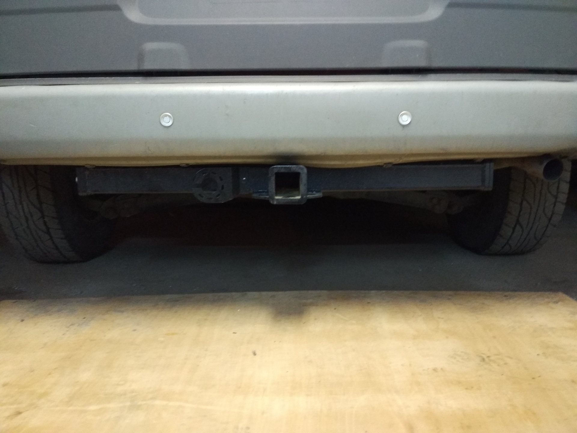

Ну и вот финал.
Электрику потом буду делать, напишу отдельно. Кстати розетка на прицеп не входит в комплект поставки.
Резюме. Покупайте данный фаркоп, если вам необходима мощная конструкция для тяжелых прицепов, но готовьтесь вложить руки и позаниматься сексом с данным девайсом. Ну и поматериться вдоволь.

Касаемо болтов, уже если менять, то менять на болты с прочностью 10,9. Какой смысл 8,8 менять на 8,8 ? Ну не понятно. Кстати, производители фаркопов вряд ли покупают крепеж на розничном рынке. Не те объемы, чтобы так поступать. Берут 100% оптом у производителей или их прямых посредников, а вот что те кладут в свои коробки, это хз… внутри может быть что угодно, сам не раз сталкивался.
