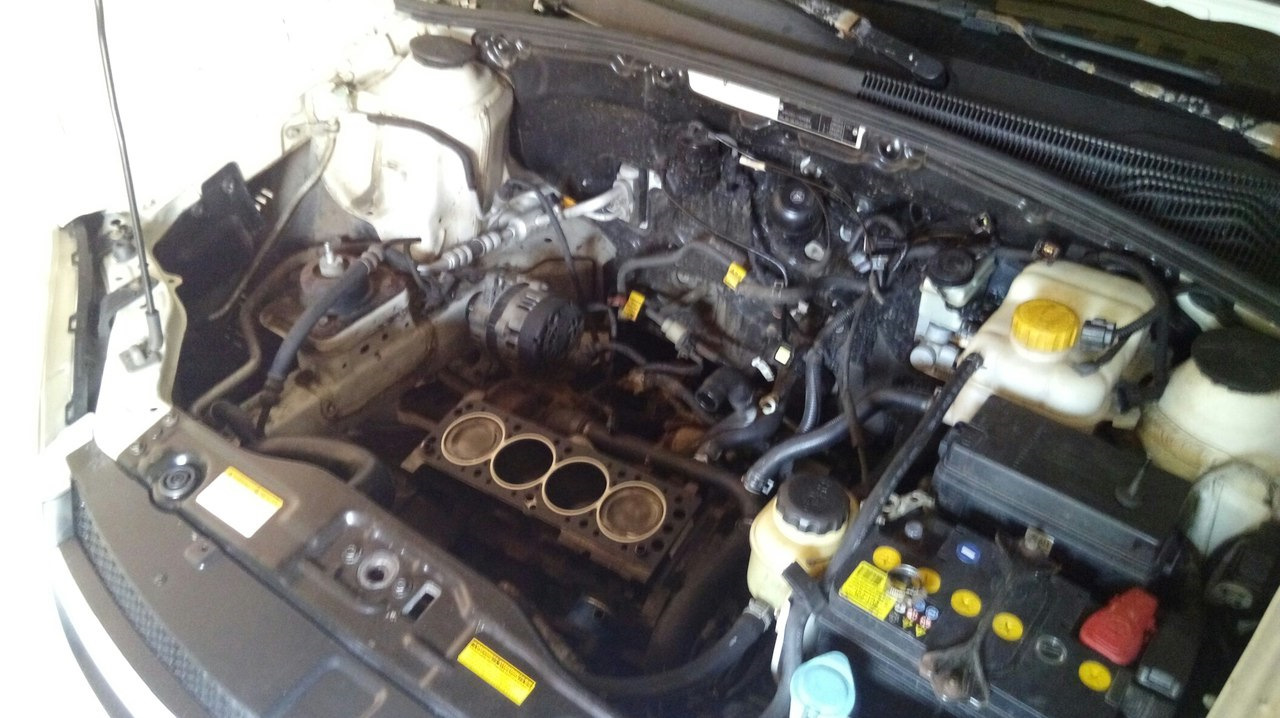

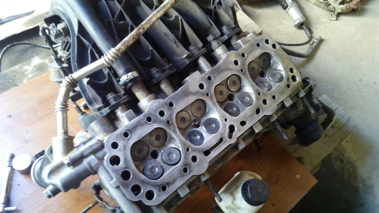

Если вы читали историю покупки машины то видели что найдена проблема подтраивания.
На первом фото видим виновника торжества.

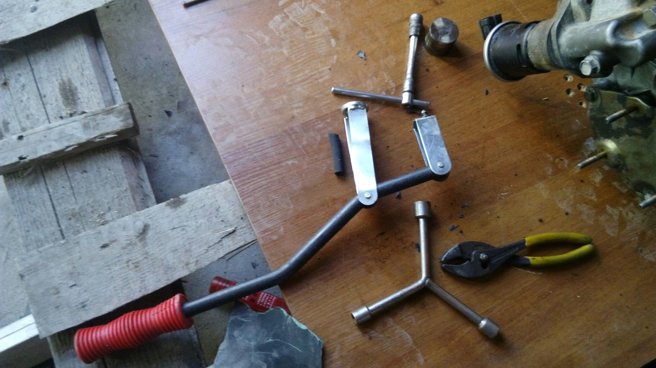

Для ремонта был куплен рассухариватель от 2110 16 клапанной. Подошел вполне себе нормально.
Из запчастюлек: прокладка ГБЦ, 2 выпусных клапана, ремень генератора, патрубок от ГБЦ к печке, болты ГБЦ, 4 гидрика(но можно было и два купить, поменял на первом цилиндре еще, второй распредвал не стали снимать), прокладка клапанной, 2 маслосъемных колпачка, ремень грм, помпа и ролики, масляный фильтр.
На момент написания поста жду болты гбц, клапана притерли осталось собрать)

Подскажите мне, пожалуйста, почему у него отверстие в ГБЦ отличается?
11мм

Как детали себя показали?
прокладка гбц прогорела а так нормально
есть ли разница впускной, выпускной клапан?
Конечно, у впускного диаметр больше
