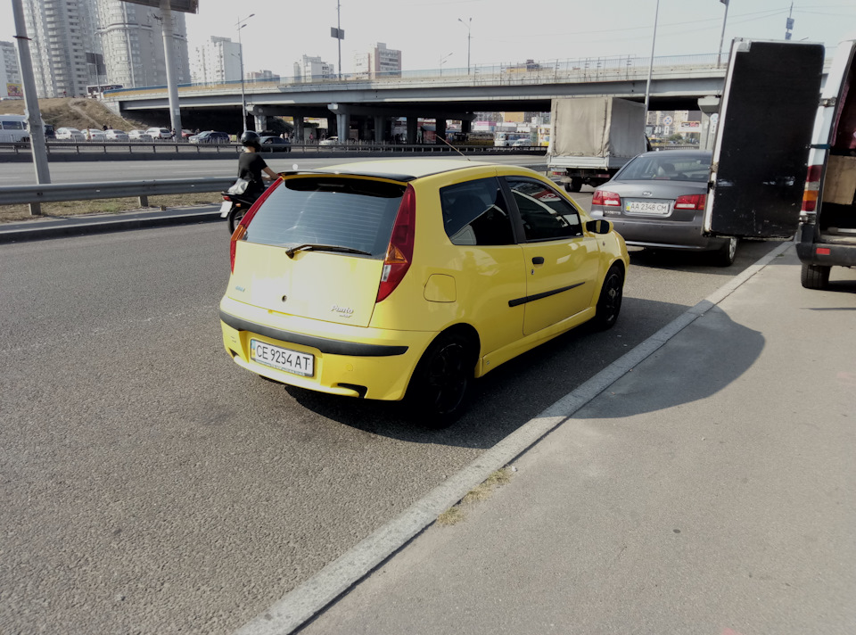

Кажется было масляное голодание.Двигатель стал издавать странный рокот. Загорелась лампочка давления масла.
А как твой ремонт?
Мастер тянет резину… Позвонил владу. Он считает по запчастям
до сих пор тянет ?где пропал то ?
Нужно было просто следить за уровнем масла данный авто любит масло я владею уже третим пунто по счету и знаю всё о данной модели
Ты абсолютно прав. Нужно было сделать. Я просто невнимательный
Чугунина на этих пробегах проворачивать вкладыши любит :(
Отдал в ремонт… Будут разбираться.Главное чтобы поршня не нужно было менять.
Поршни живучие а вот блок гальзовать это в порядке вещей, кольца ставь СМ, расход масла сойдет на 0
СпасибоА то меня уже пугают заменой поршневой, а отдавать за поршень 200евро нет желания.Может подскажешь хорошего мастера в Киеве?
Ну я думаю лучше всего эти моторы знают у Летуна в Киеве.
а номер телефона можно его, пожалуйста?

Вот, в Киеве встретил…
Машина гастролёр, я покупал в Киеве, перевёз в Днепр из Днепра уехала в Херсон, потом во Львов, вернулась в Киев…
Хочу с ним встретиться, глянуть на состояние
Состояние когда он уезжал из Днепра было уже не очень.

Застучали гидрокомпенсаторы…
Интересно какой пробег
180000
