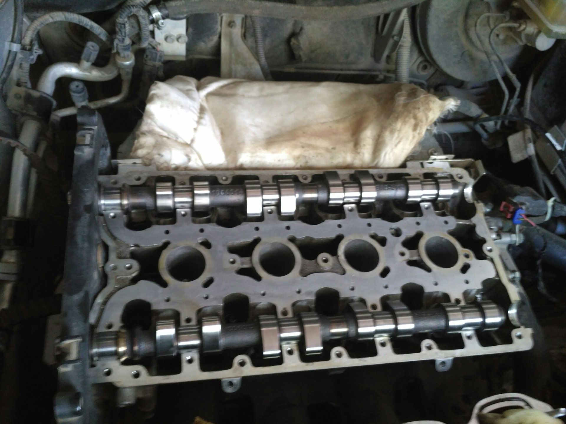

Поставили валы Спотрмаш 9,8/282. vk.com/club60738685?w=pro…t-60738685_254370%2Fquery . Форсунки Bosh 061 — 317 cc. Вначале выставили перекрытия 1,8/1,6, сегодня проверили — ушли до 1,65 оба, выставили заново 2,0/1,8. ХХ конечно сильно дыркает, но с 2000 об/мин едут хорошо, гораздо лучше стоковых валов Гранта-Спорт. Прошивка пока не откатана, до 2000 тяги нет почти. Замеры делали аналогом RaceLogic, тоже 10 гц частота замеров, обработка логов прогой PerfomanceBox. Резина спереди была Toyo 888, старая и лысая. На Toyo T1R хуже зацеп. Установка, настройка валов и пилотирование Mik Tuning Garage vk.com/mtgarage
Лучшие результаты:
0 — 100 км/ч — 8,28 сек
0 — 402 м — 15,88 сек

в итоге сколько сил? рес сток? кпп?
Чем мерять? Прокар, сток.
На стенде!
Оплачивайте замер и дорогу, сделаем. )
