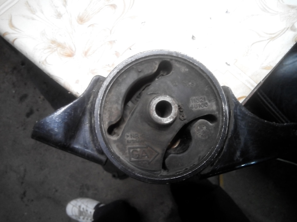

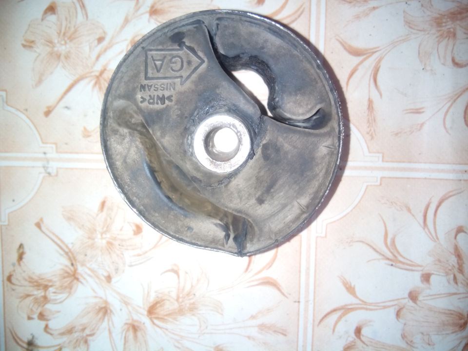

Решил сегодня заняться задней подушкой двигателя… Съездил в магазин, где заказывал, забрал что пришло) А пришёл мне сайлентблок задней опоры двигателя марки RBI.
По замене никаких трудностей не возникло, всё открутилось хорошо. Устал только откручивать болты)
Т.к. как пресса у меня нет, перепресовывать отдал знакомому на автосервис. 15 минут делов и готово)
Сборка производилась в обратном порядке, проблем также не возникло. По ощущениям пока не понятно… Двигатель стал повыше чуток…)

Друг, скажи какие симптомы были к замене? Или при осмотре выявил?
Было выявлено при осмотре, еще давненько!) А руки только вчера дошли…) По поводу симптомов, я даж и не понял пока. Как говорят вибрация пропадает, передачи включаются лучше, но так как я вчера никуда не выезжал, то пока не понял) Единственное, что заметил так это двигатель повыше стал чуток)
