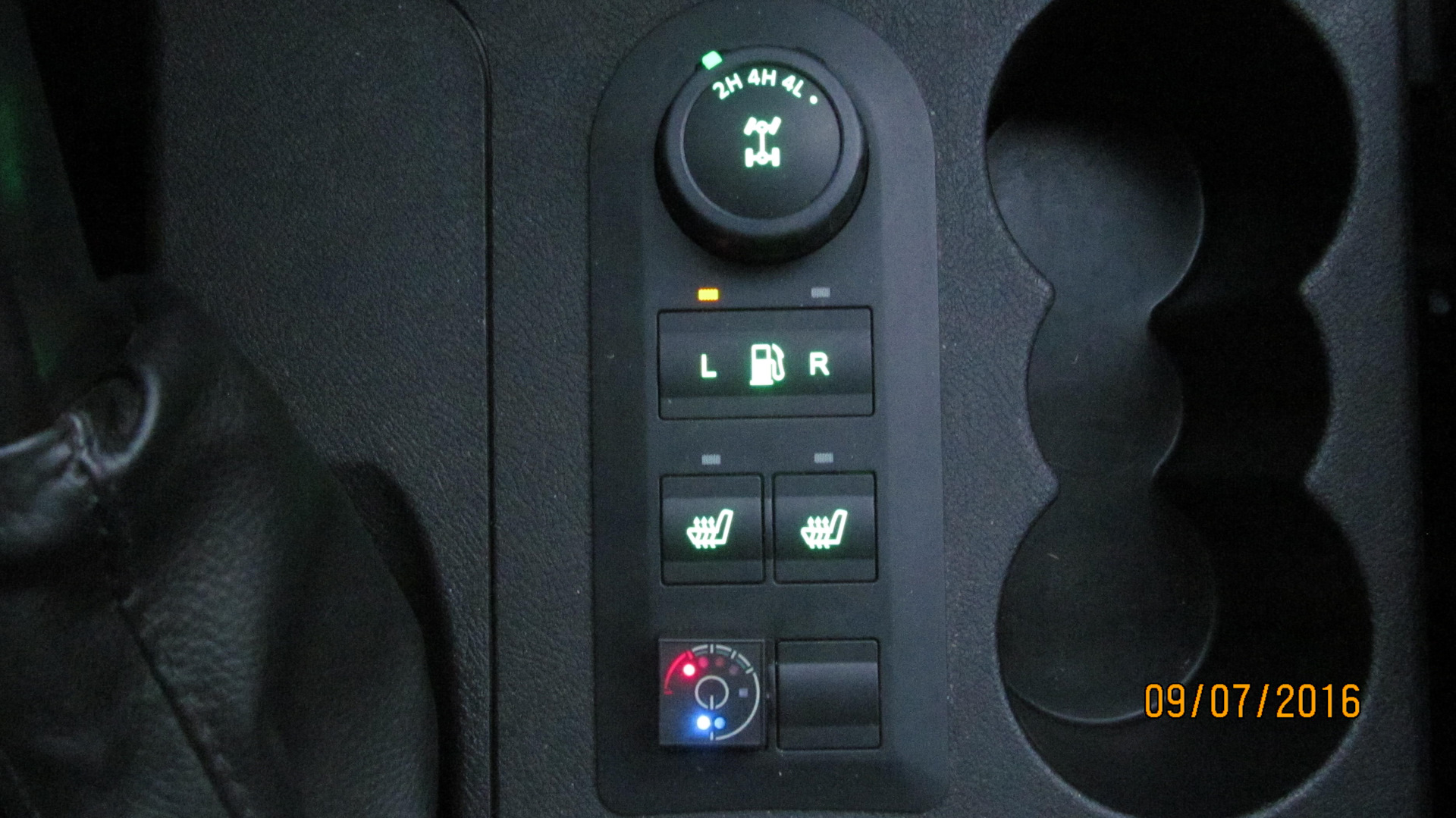

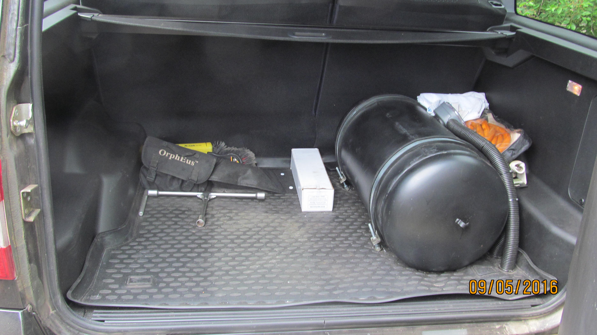

после легковой приводил в шок и опустошению кошелька. Долго читал всего в итоге было установленно ГБО OMVL и балон на 72л газа (столько лезет по факту). Газовые магистрали полиамидные (пластик), обогрев редуктора парралельно печкам.
-Расход по городу в режиме от маленьких не отстану больше 18,6л/100км не был ни разу. В среднем по городу хавает 17,3-17,5л/100км, на трассе меньше 15,5л/100км не было ни разу. Хабов нет и пока не планировал.

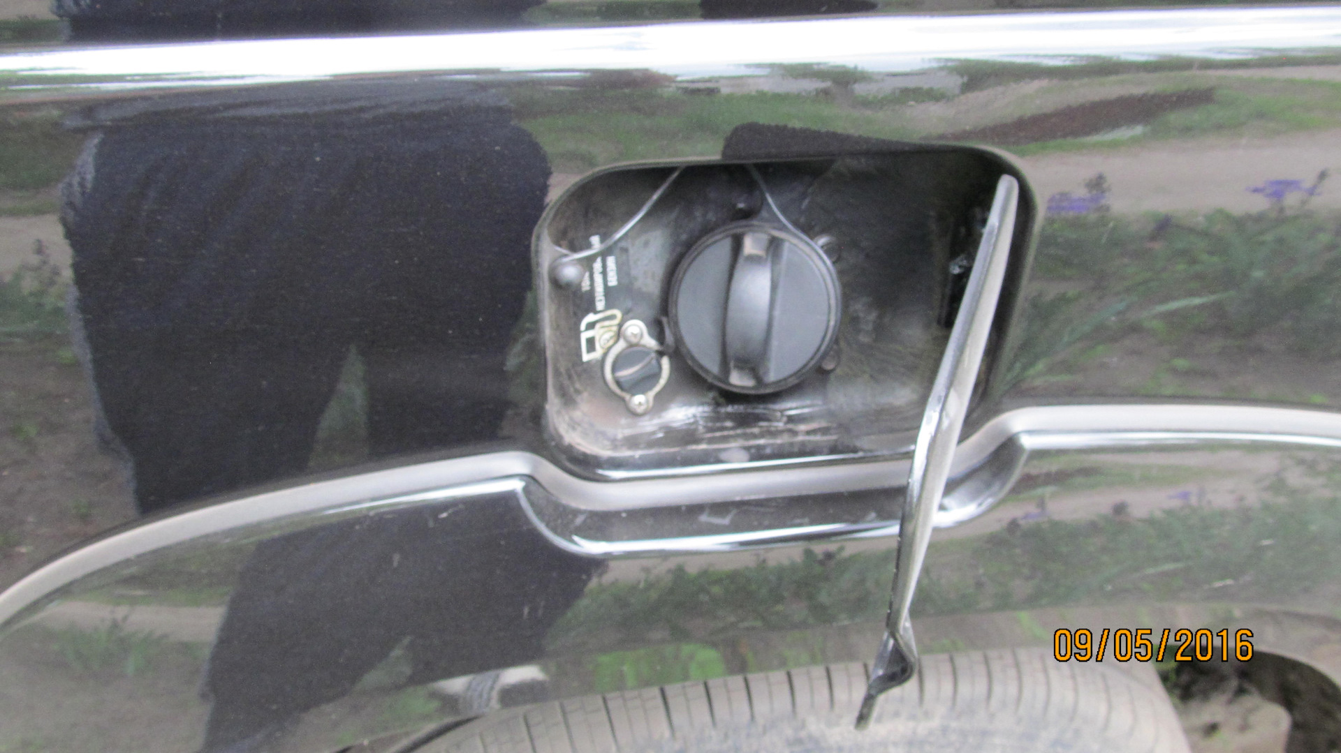

Переходник к заправочному устройству держи всегда в кармане! Потому как отдельно он не продаётся, только вместе скомплектом гбо. И заправщики это знают и на этом делают деньги.
-У нас можно купить отдельно без проблем.

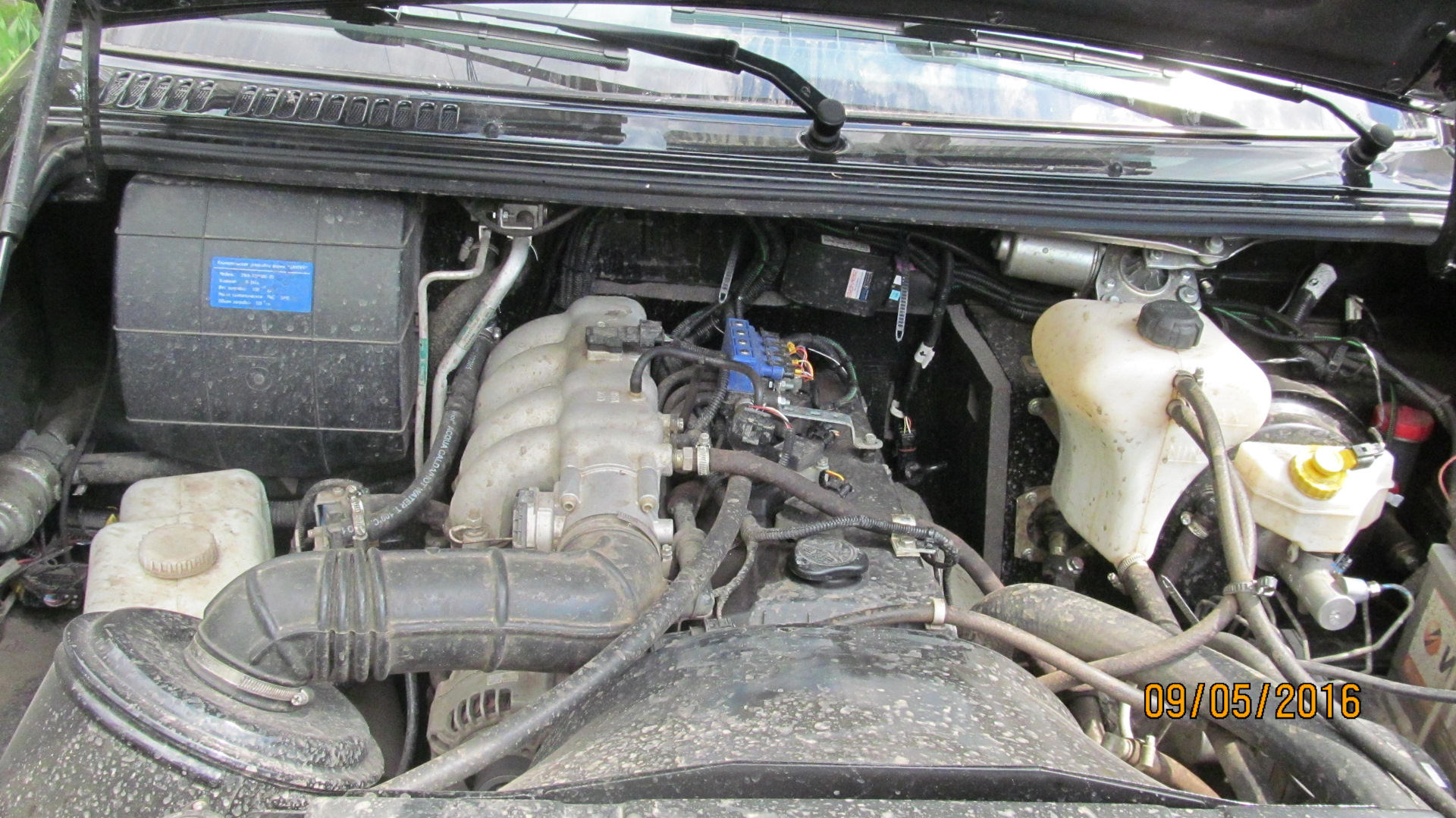

И опять блок газовых форсунок над свечными колодцами.
Ну коллектор разбирать не охота видимо было.
А когда форсунки врезали — что помешало ?
-Да наверное мешало то, что если форсунки нужно будет чинить или менять по гарантии, а она 3 года или 100т.км им же и придется крутить гайки. И как вы думаете, в каком случае легче поменять форсы, когда они закрепоены над ИКЗ или внутри впускного коллектора.
А это плохо? У меня также стояли…

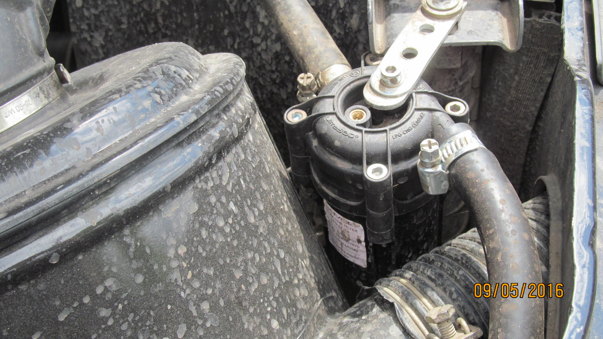

Фильтр паровой фазы меняется куда чаще. Норматив — 15 тыс. км. Но лучше ориентироваться на заправки: если проверенные, то по нормативу; если не проверенные, то чаще. В поездке на Байкал я слил треть стакана уже после 10 тыс. км.
-Заправляюсь на местной сети АГЗС, проехал с этим фильтром 15т.км. пока все Ок. Перед морозами обязательно загляну внутрь для профилактики.
Печаль! Полноценный заправочник у установщиков сил не хватило установить?!
-Да не обламываюсь закрутить переходник, который лежит в кармане спинки моего сиденья. Привык и мысль о переделке не посещает.
Пузырёк не маловат? У меня 130 стоит входит 110.
-Нормально на 400км хватает, плюс 2бака в завяз на всякий пожарный случай ))). Балон на 78, входит 72л.
Тоже хотел сначала так балон поставить. Отговорили, аргументировав тем, что из за постоянного веса с одной стороны подвесаа будет там изнашиваться быстрее. Ну это слова установщиков.
А вы за рулем сидите и ни чего не изнашивается с левой стороны?Просто при перевозке не габарита (холодильника например) складываю сиденье и поехал. Установщики скорее всего просто не захотели возится и сделали как они привыкли делать.
