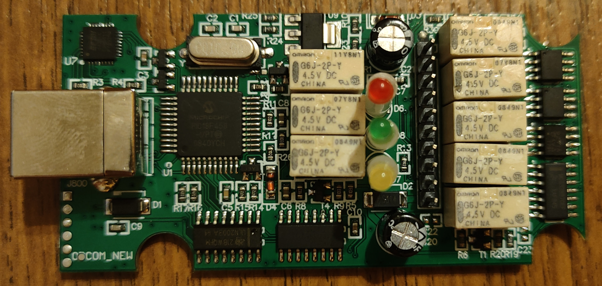

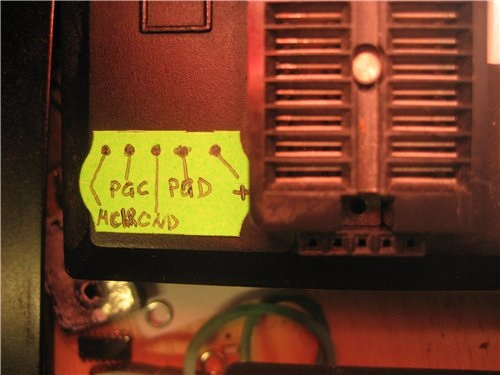

Для начало я сравнил платы с OPCOM.5 и OPCOM_NEW. Сравнивал именно ту часть обвязки которая отвечает за программирование и оказалось, что в версии OPCOM_NEW нет подпорки резистором (4700 Ом) на землю 15 ноги чипа (PGM). Но как дальше эксперименты показали что такая подтяжка нужна только при программировании универсальным программатором. При программировании программатором PicKit3 этот резистор не нужен.

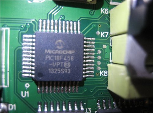

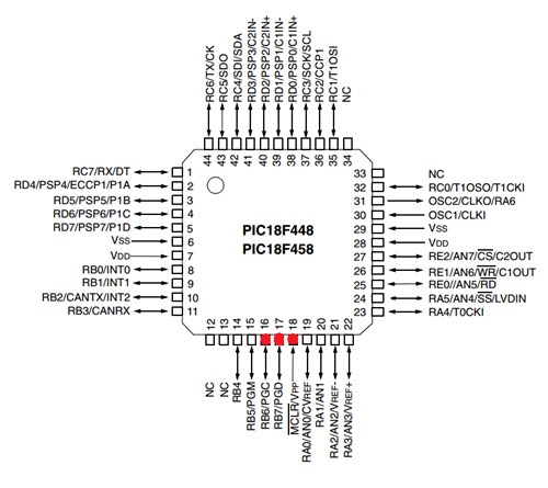

Микроконтроллер (далее по тексту чип) поднять легко (одноразовые не в счет). Для
этого нужен программатор любой универсальный который может программировать PIC контроллеры или специальный заточенный только под них, например PicKit3 который я тоже использовал для чистоты эксперимента да и стоит на много дешевле чем серьезные программаторы или например еще более дешевый программатор PIC K150, все эти программаторы можно купить у китайцев — все прекрасно работают.

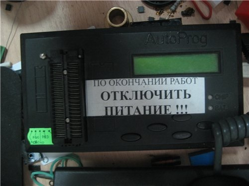

Программатор использовал такой
Вот схема подключения из даташита

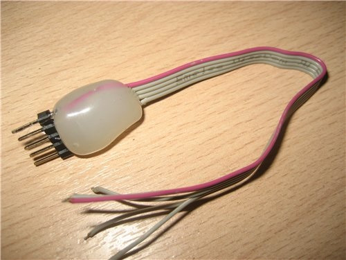

Вот такой я кабелечек сделал для удобства подключения
Вот точки подключения на моем универсальном программаторе

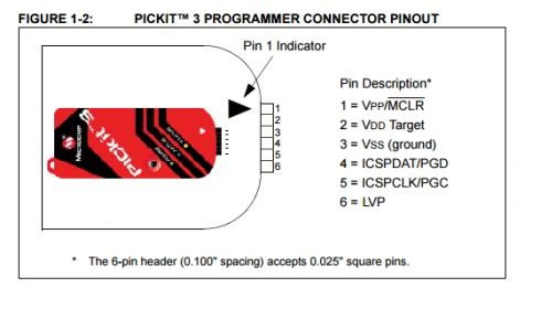

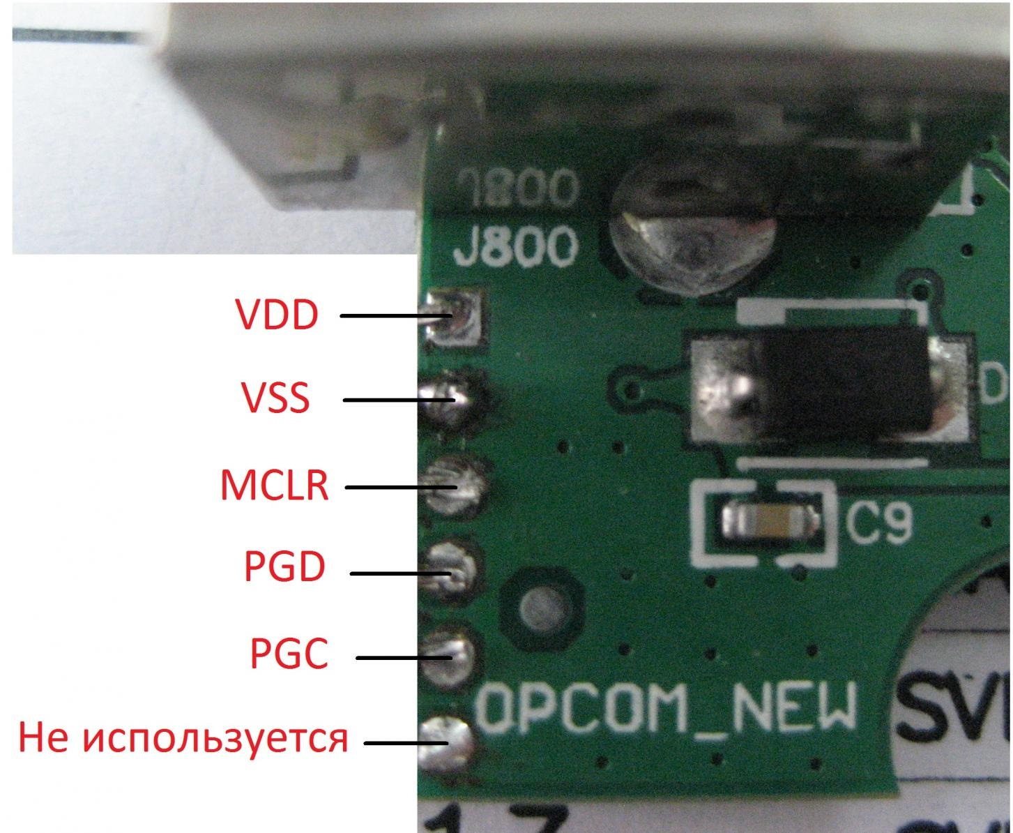

Если программировать программатором PicKit3 то распиновка выхода с программатора следующая
Вот собственно видны точки подключения на плате V5
На плате версии OPCOM_NEW

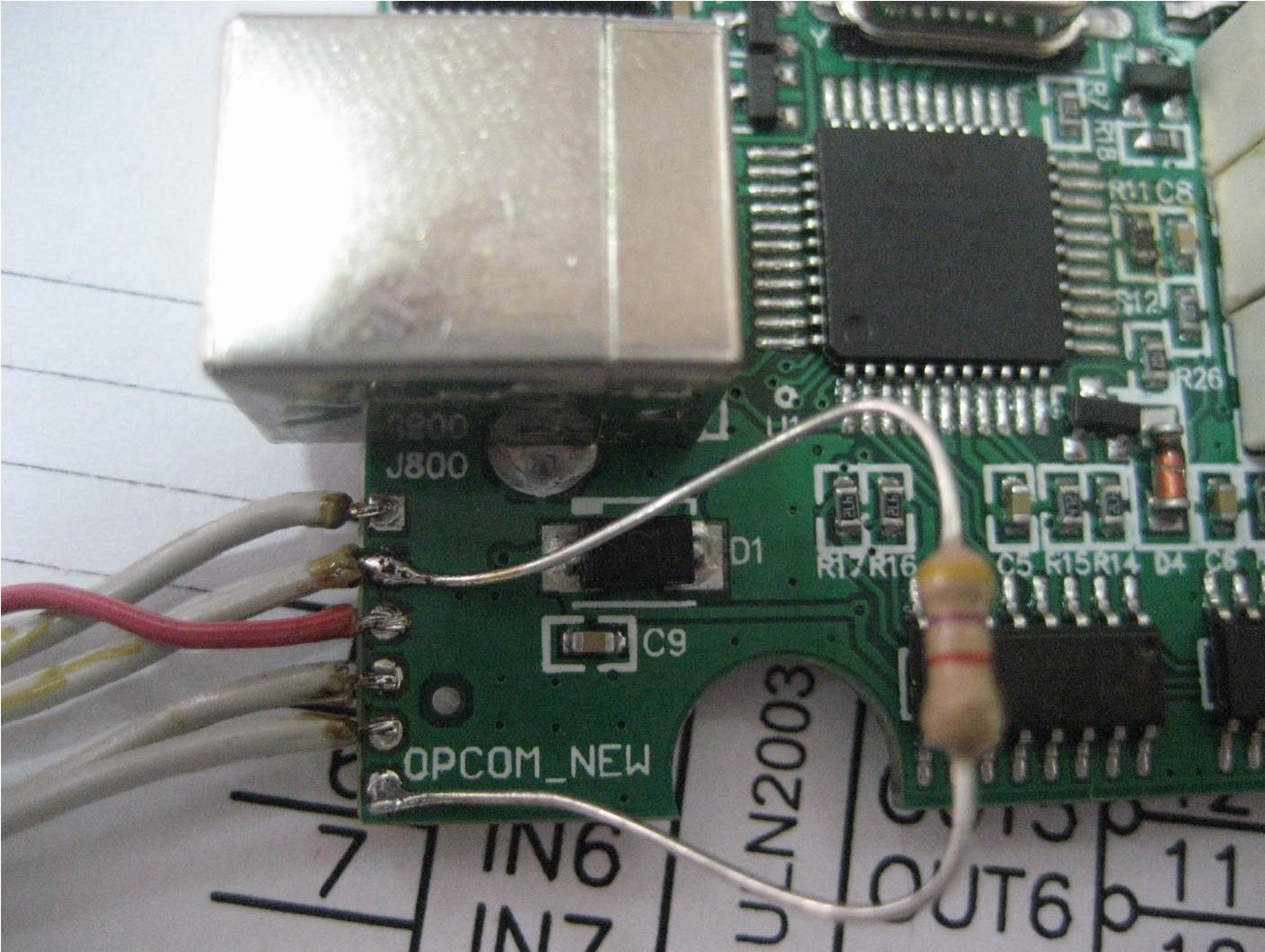

А вот куда нужно подпаять резистор при программировании универсальным программатором.
Не забываем при программировании подключить прибор дополнительно к USB.

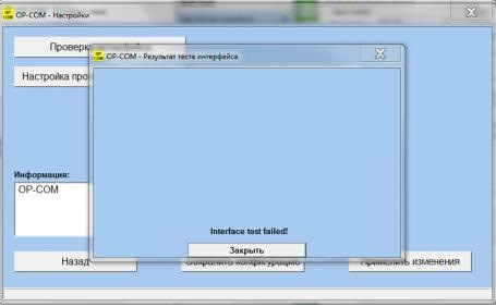

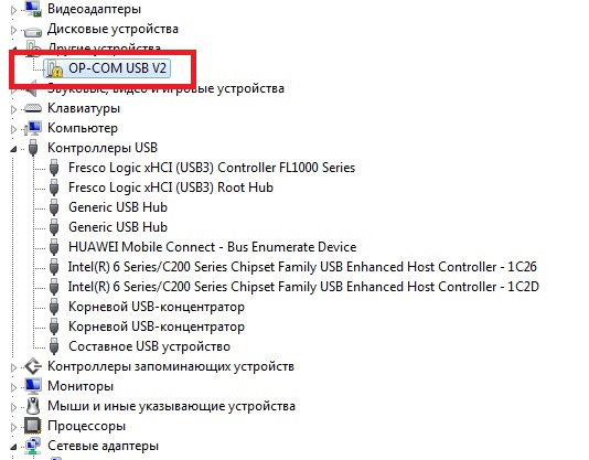

Если чип мертвый, а FTDI живая и правильно определяется компьютером то мы можем наблюдать следующую картину
Но не стоит забывать что прошить проц это половина дела, надо еще если слетела FTDI то и ее прошить. Понять что FTDI слетела легко, думаю многие с этим сталкивались. При слетевшей FTDI нас дрова не встанут или прибор видеть не будим, да и в свойствах PID будет как правило 0000 вместо нужных нам 4F50.
Придется и это приводить в норму. Для этого ищем в инете драйвера FTDI версии 2.8.14.

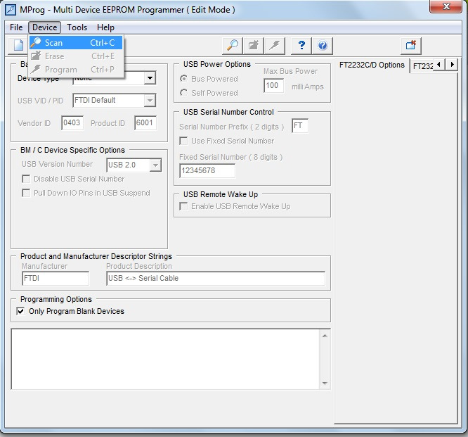

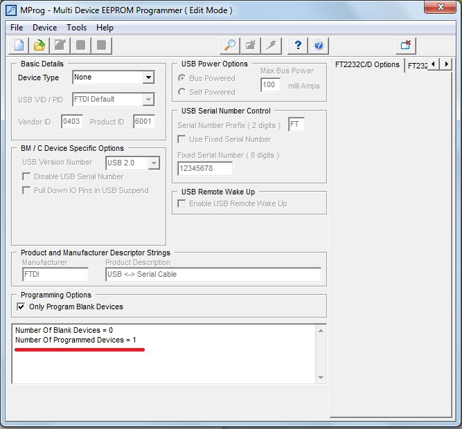

Так же качаем программу MProg3.5. и уже остальная работа будет происходить непосредственно с ней. Подключив прибор к компьютеру мы с начало пробуем принудительно поставить драйвер который скачали ранее ( драйвера FTDI версии 2.8.14.). Если

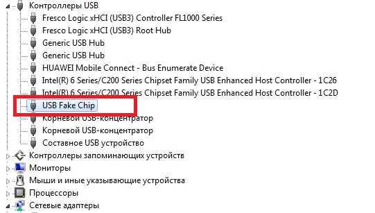

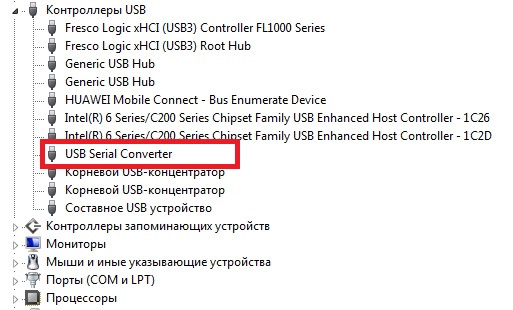

Подключаем прибор и видим что он распознался как USB Fake Chip
Если так не получилось то пробуем удалить тот драйвер и тут можно попробовать в ручную, а можно с помощью программы FTClean.
Еще раз смотрим распознался ли прибор как USB Fake Chip.

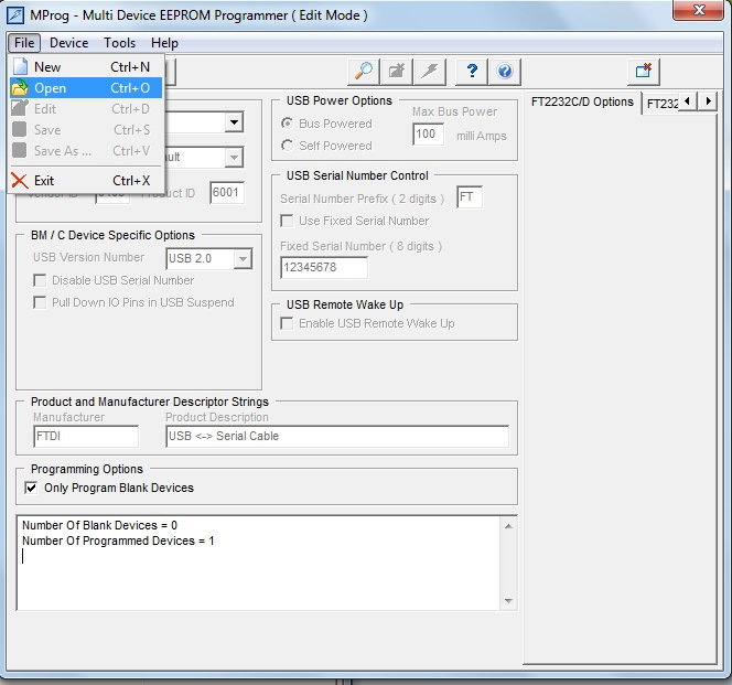

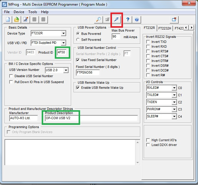

Запускаем программу MProg3.5. и нажимаем Scan что бы найти все подключенные устройства, в данном случае у нас один OP-COM. Самое главное, что бы программа MProg3.5. увидело наш прибор и не важно как он будет прописан.
Видим одно устройство

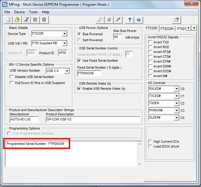

Теперь открываем файл который нужно будет залить и нажимаем кнопку "Программирования".
Файл который нам нужно подсунуть это прошивка с FTDI рабочего OP-COMа.
Когда программирование завершится (глазом не успеете моргнуть) то мы видим серийник
После того, как FTDI будет запрограммирована то прибор необходимо отключить от USB-порта, отключить интернет так как может автоматом искать в нем дрова (а может и не искать, когда как) и подсунуть опять тот же не нужный нам драйвер, а затем подсоединить вновь.И мы уже видим что к компьютеру подключено не неизвестное устройство а прибор OP-COM
Будет произведена новая процедура определения устройства и установки драйвера. Так же можно указать путь самому в ручную, но как правило автоматом подхватывает с компьютера.

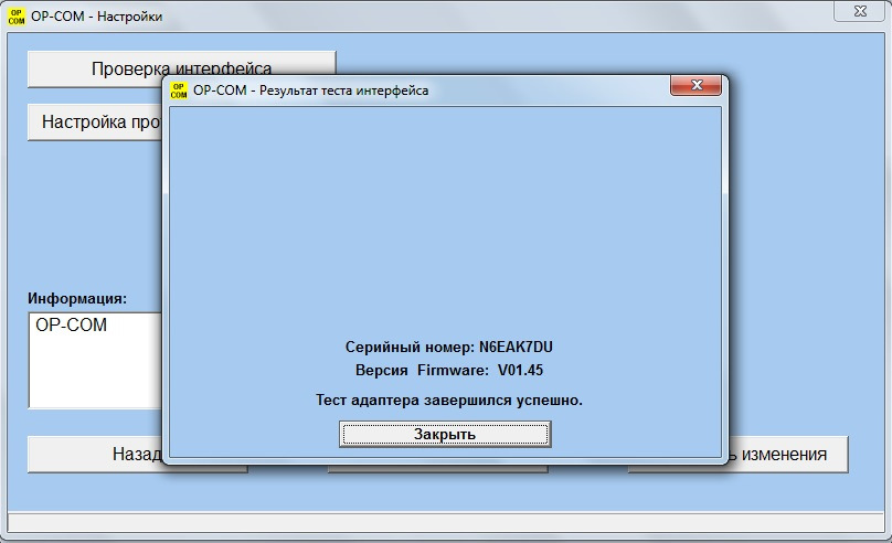

Когда же все свершилось/получилось то мы можем запустить программу OP-COM и посмотреть видит ли компьютер сам прибор.
Можно идти к машине и проводить диагностику.
Что же касается одноразовых чипов которые уже превратились в "кирпич" то тут только замена на новый чип и соответственно прошивка его, о чем рассказал выше.

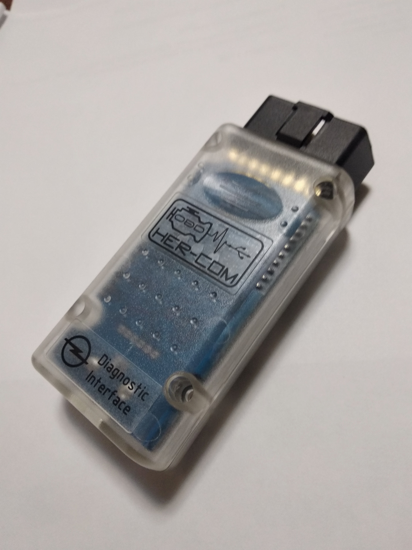

HER13
хз
короче не работает, походу чип тоже сдох, и судя по кривой маркировке он одноразовый…
Вот правильный прибор )))
а цена вопроса и чем он лучше? мне то для дома, для семьи)
Просто правильный и честный прибор. Цену пока не знаю.

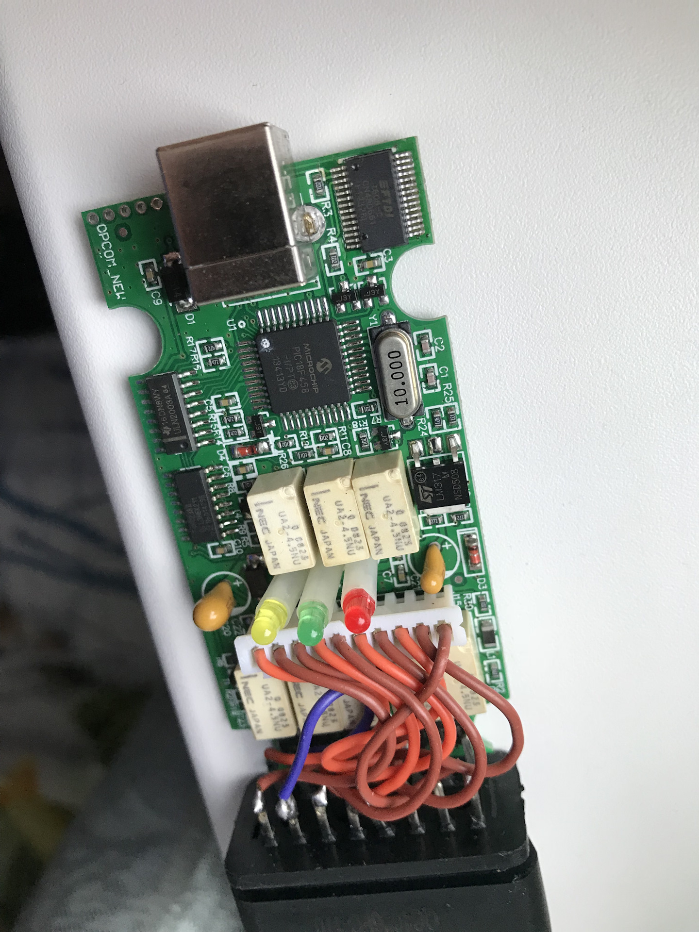

Приветствую.
Авто Астра Джи, Вин русский
Имеется адаптер (на фото)
Покупал давно, как получил прошил до 1.64. Ошибки читает/стирает, но данные блоков (обороты, температуры и тд) не видит. В системе определяется как USB Serial Converter. Драйвер поставился 16.08.2017 (версия 2.12.28.0). ИД устройства 6001, не 0000.

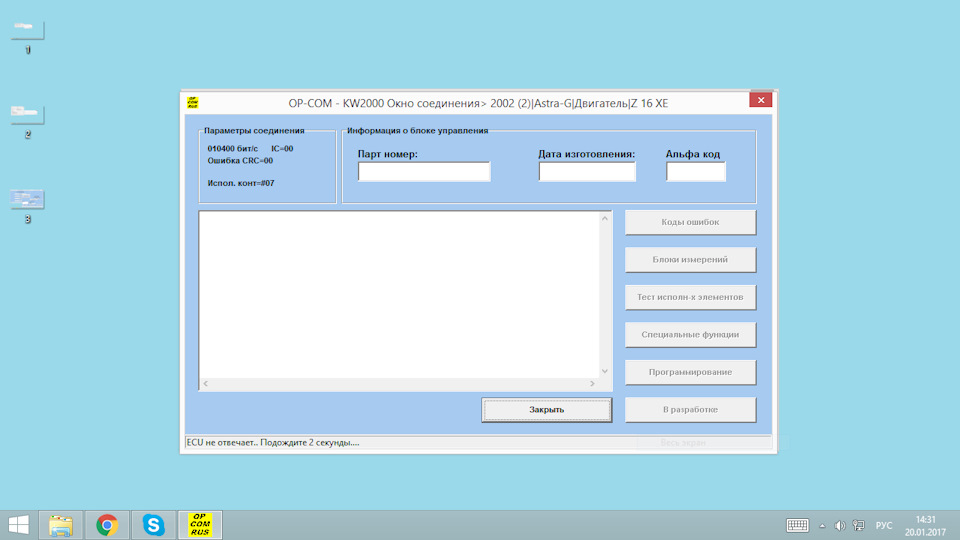

Пробовал чтобы начал блоки читать, но не могу добится чтоб FakeChip был. Через Mprog процедуру проводил. Если добиваюсь что в устройствах появляется OP COM USB V2, то на него никак не хотят дрова никакие ставится. Винда 7 х64.
Должен быть OP COM USB V2.
Для винды 7 дрова лежат в папке с программой
Пробовал и на ноуте (Вин 7 32) и на компе (Вин 7 64). Нигде не получается.Последний раз определилось как OP COM USB V2 Interface, но появляется устройсто без дров USB Serial Port, которого раньше не было И дрова какие то M3Auto Ltd. Я вообще запутался с ними

Может уже не актуально…
У тебя OPCOM_NEW, а он не умеет работать с новыми авто. У него корявая схемотехника и он не общается нужной шиной данных.
Как народ пишет, нужна либо 5-я версия, либо переделанная 6-я.
Да не, все работает. Там в другом немного был.

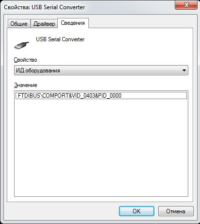

может помните в чем беда была? Сейчас тоже определяется как usb serial port и все, не читает
Уже не помню, сносить и заново все ставить. Там именно с драйверами заморочка.
Kolfer
У меня такая же фигня- прибор подделка, убил чип обновлением прошивки через программу. Обновился до 1.64 дальше на идёт, обратно пока тоже никак.
Определяется как usb converter, то есть чип ftdi видит. А сам интерфейс нет
Уже разобрался, драйвера слетели. Пришлось голову поломать что бы заново поставить
А как поставил?
удалял полностью драйвера и заново устанавливал. Не с первого раза выходит

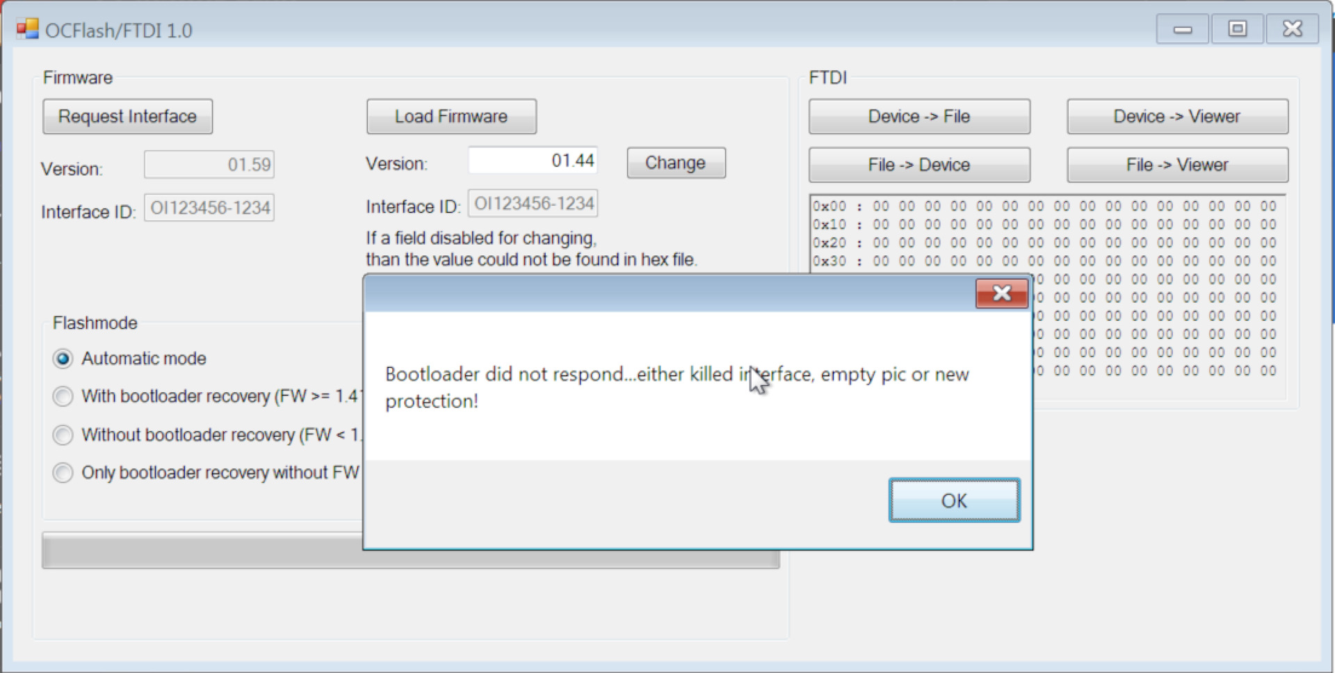

Привет, есть op-com new, чип нормальный, в свое время обновлял с 1,45, до 1,59 и успешно им пользовался. Как то решил его обновить и во время прошивки все слетело…Короче, давал человеку опком попользоваться, он сломал провод, я этого не видел и когда обновлял, подвинул опком и контакт отошел…
То что у тебя описано все делал, все нормально проходит, комп его видит, драйвера ставит, а вот прога сама, ошибку интерфейса все равно показывает.
единственный момент, на сколько я понимаю, после Prog M драйвер слететь с него должен? или я ошибаюсь? тк у меня он так же как Fake определяется, потом драва удаляю и ставлю опкомовские…
Есть какие варианты? может что подскажешь? программатор только ради этого купил, а тут …

Привет. Купил опком v5, pic18F458. Драйвера установил на винд 10, диспетчер задачь показывает opcom usb v2 interface. Запускают приложение 120309а, даю test interface и выдаёт ошибку: подключите интерфеис или установите усб драйвера. На приложение 08/2010, дает ошибку "a fatal error ocured, please contact developer". Думаиюйте что слител FDTI? Firmware 1.59, не прошивал.
если опознал как opcom usb v2 interface то FDTI не слетела
Что может быть? Пробовал и другие драйвера и другие программы и нет результата.
да все что угодно может быт

Обновил Опком плата v6 с чипом OP-COM 1,59 до версии 1,64
Подключил к Астре Г
Инициализация ECU. Подождите 2 секунды.
С чем имеем дело в таком случае?
Доп скрины goo.gl/photos/dmRhCLQrsrZ5wrXMA
кирпич
Лампочки горят, щелкает, определяется. Нет ECU.
А я по картинке вижу, что не видит прибор ЭБУ машины.
Мне вот интересно зачем народ перешивает прибор с одной версии на другую?
для астры Г 1.39 хватает
Возможно 1.64 не для Астры Г 2002, а может быть адаптер испорчен.
так перепрошей например на 1.45 и проверь
А уже никак не шьется чип op-com, это не PIC18F458. То есть его изначально нельзя было трогать.
тогда возвращаемся к тому что я уже говорил )) КИРПИЧ )))
скольько про это уже написано и все равно продолжаем вставать на грабьли
Вот я по невнимательности так попал. Купил где в заголовке было четко написано PIC18F458, и проглядел что беру версию с чипом op-com.
так давно уже известно, что версия 6 даже если написано PIC18F458 все равно там стоит одноразовый чип, это просто перемаркировка.
На данный момент самая нормальная версия это OP-COM_NEW

Подобная хрень на вагкомах случается. Vag com 12.12 kkl+hex оживлял этой прогой. Там так как китайский адаптер при попытке соединиться через не ту программу что шла в комплекте слетает прошивка фтди. Адаптер определялся как неведомая хрень. Смотрю пид ее новый в мпроге обнаруживаю ее. Выбирал прошивку фтди, программировал и все работает вновь :) я думаю у дикого количества людей так валяются мертвые вагкомы ) а оживить его 5 минут когда все уже стоит )
без разницы на каком приборе оживить FTDI, принцип одинаковый просто я это рассказал на примере опкома так как на опеле сейчас катаюсь да и про контроллер рассказал, а так одна малина

не подскажите, чем различаются версии драйвера FTDI?
с проверкой оригинальности чипа и без проверки
Насколько я понял, он отвечает за передачу данных между шнурком и windows, у шнурка бывают разные версии, программы бывают разных версий, возможна ли ситуация, что используя новую версию программы и шнурка, но при этом древних драйвер FTDI, что часть параметров не будет отображаться?
нет
