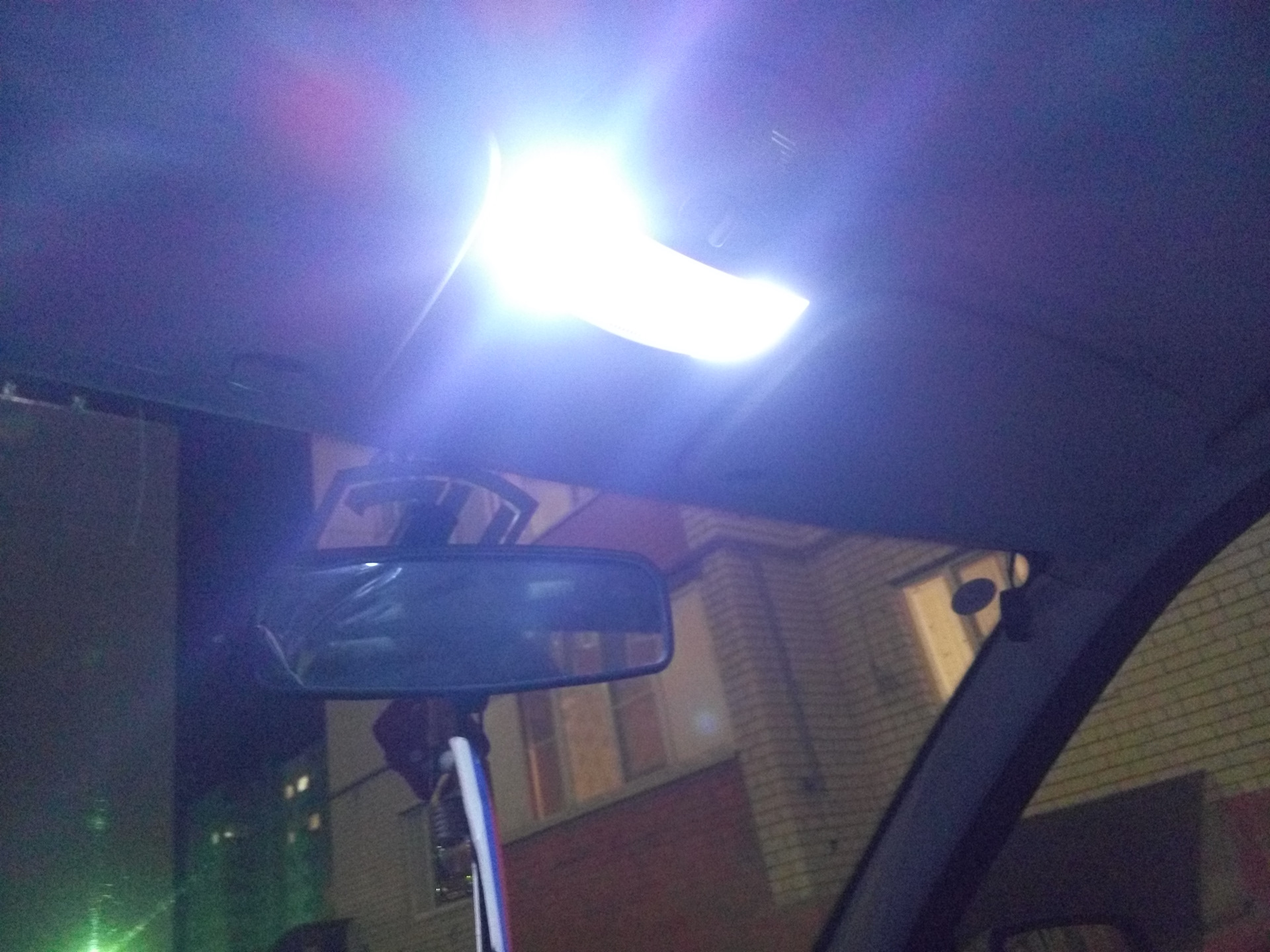

Вот мне захотелось каких-то бюджетных простых изменений в салоне. И так совпало, что у меня сгорела одна лампочка освещения салона. На замену были куплены 2 не дорогих, ярких светодиода. Но они работать отказались. Как известно светодиоды полярны, а значит если не правильно подключить + и — гореть они не будут. А так как здесь используется цоколь — просто перевернуть диод не получится. А значит нужно поменять + и — на самом плафоне. Для этого пришлось его полностью вынуть и разобрать.
Это довольно просто, а что — бы поменять полярность мне пришлось несколько минут позалипать и подумать, хотя это все элементарно. На выходе получилось как-то так.
Обязательно хорошо заизолировать контакты. Некоторая их часть соприкосается с крышей. А значит предохранители будут гореть.

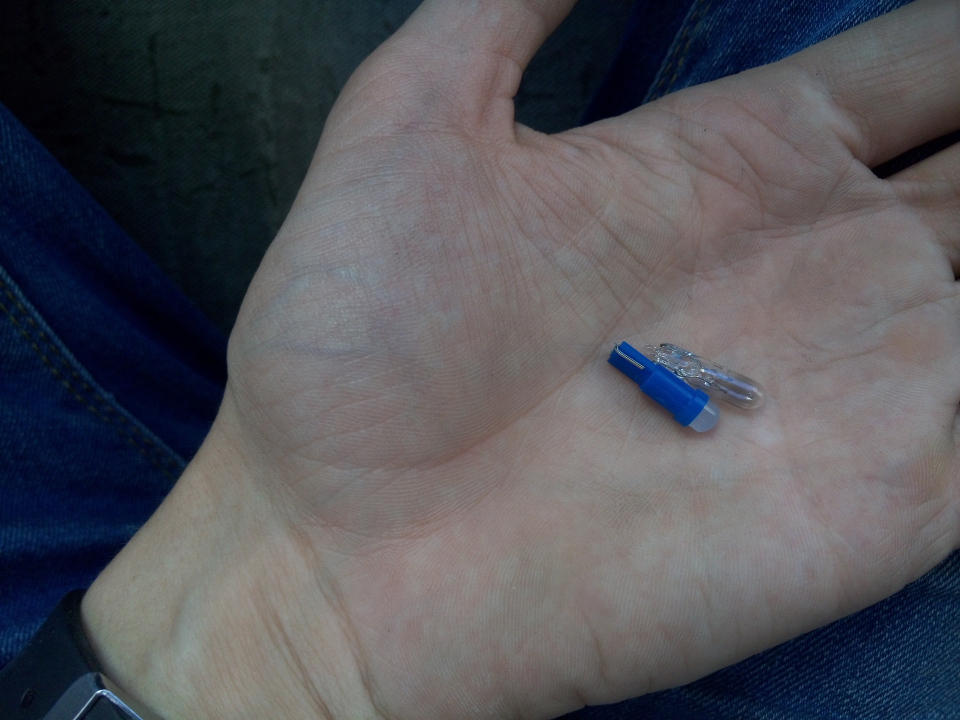

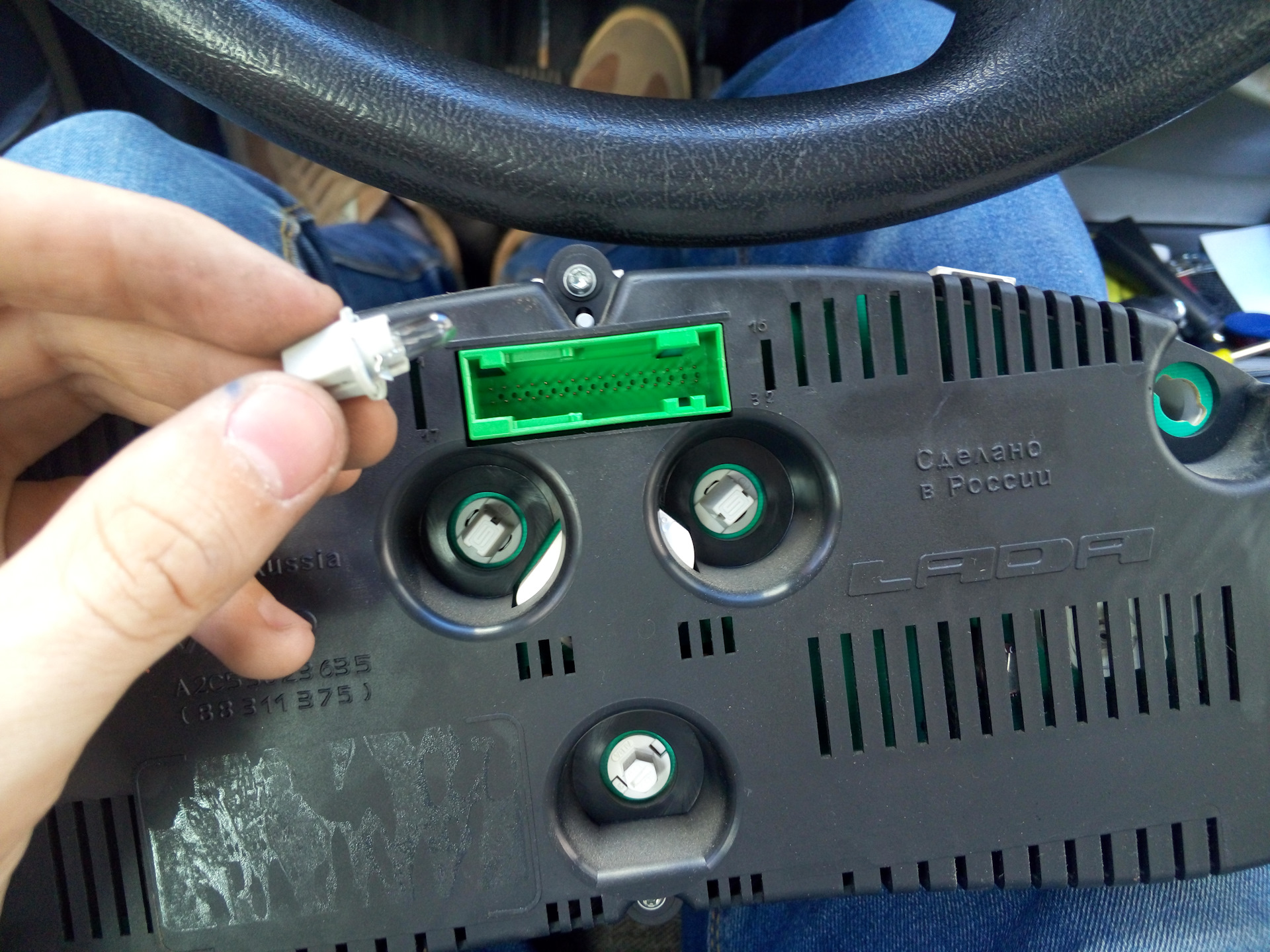

Помимо этого были заменены лампочки в приборной панели на синие светодиоды. Приборка вынимается довольно просто. Снимается кожух, который крепится всего на 2х саморезах.
Снимается сама приборка, которая крепистя также на 2х саморезах. Отключается коса проводов и приборка вынимается.
Замена на светодиоды проходит элементарно, главное соблюдать полярность.

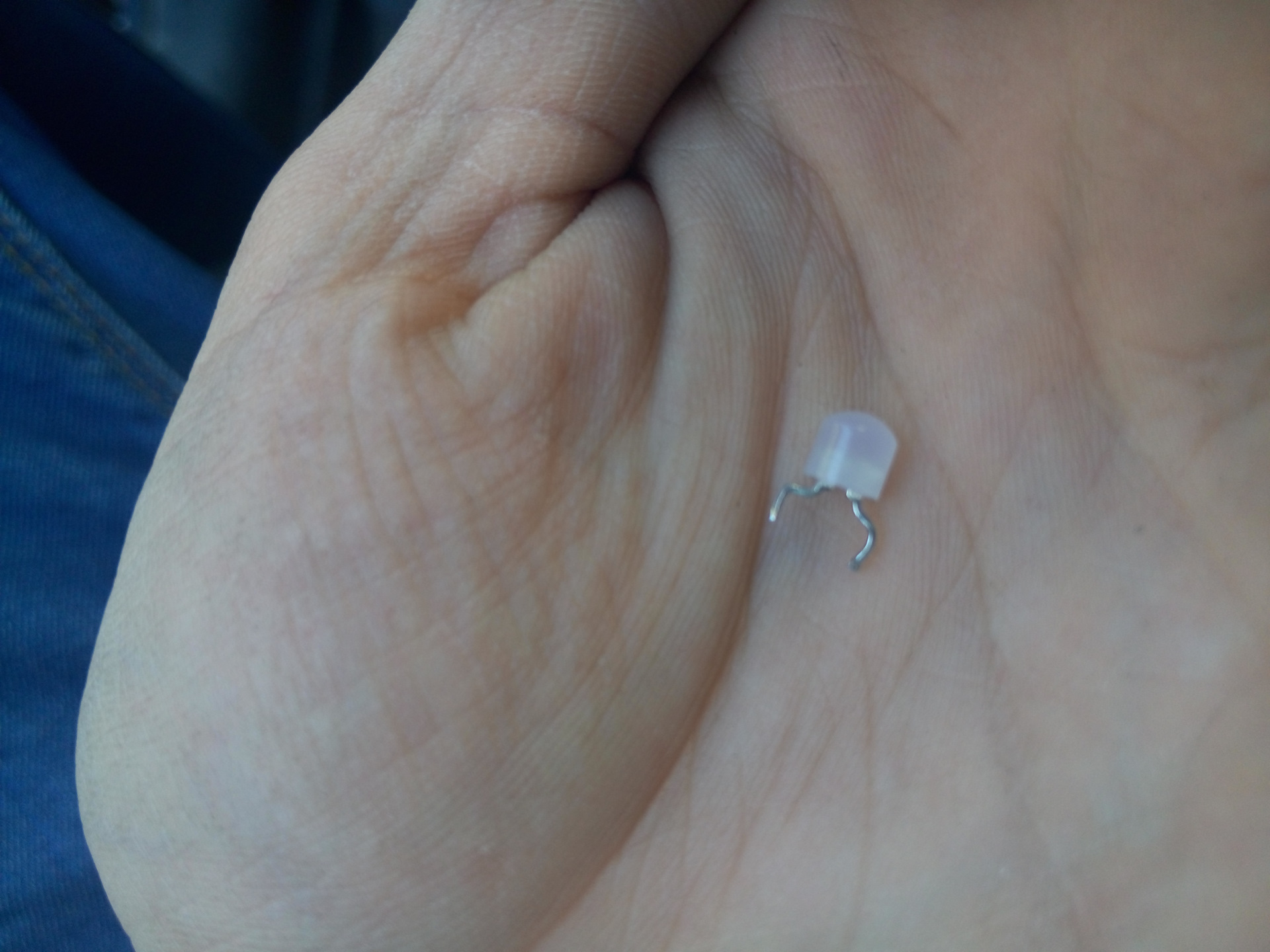

я в самих диодах полярность менял цоколь снялся легко остальное дело техники
