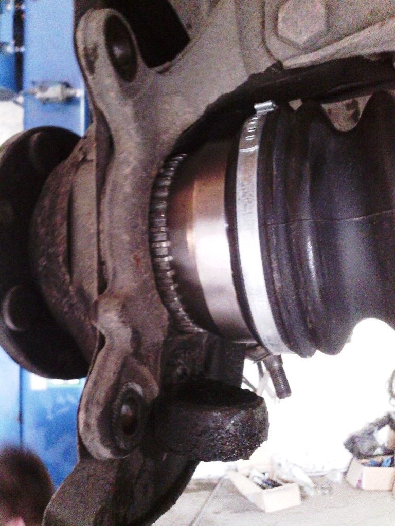

так чтобы налезла плотненько на ось а толщина 2-3мм внешний радиус чем больше тем лучше
Здравствуйте, после вставки шайбы, проблем с абс, небыло?
Нет, все работает, даже если половина кольца абс будет доставать до датчика.

а размеры шайбы между ступицей и гранатой, подскажи пожалуйста?
я вроде отписал, но повторю, шайба должна быть толщиной 2-3 мм плотно садиться на вал, а внешний радиус чем больше тем лучше!

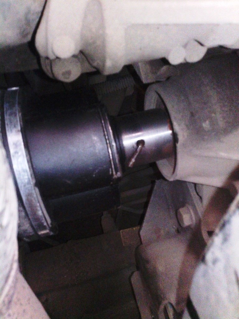

2е фото снизу, гвоздь загнут? разрезной шплинт был там? как выбивал?
изначально был шплинт прямой, но мне показалось что хлипковато и в гараже нашел прутик стальной потолще и просто обогнул его с двух сторон
а выбил как? хрен подлезть из-за лыжи
да болтик под диаметр подобрал и подстукивал молоточком, там можно подлезть.
шплинты выбили, граната легко слезла или долбил и трубу прикладывал?)
зависит от того смазывали ли ее перед установкой или нет, если прикипела, то придется как и у меня греть и постукивая пытаться снять!
а какой диаметр под шплинт там?
2 года прошло… я и не помню уже, подбирал просто с подручных средств
не получается выбить ни чем((еще лыжа эта мешается…
ну да… место не удобное, если есть набор бит разного диаметра можно ими пробовать выбить

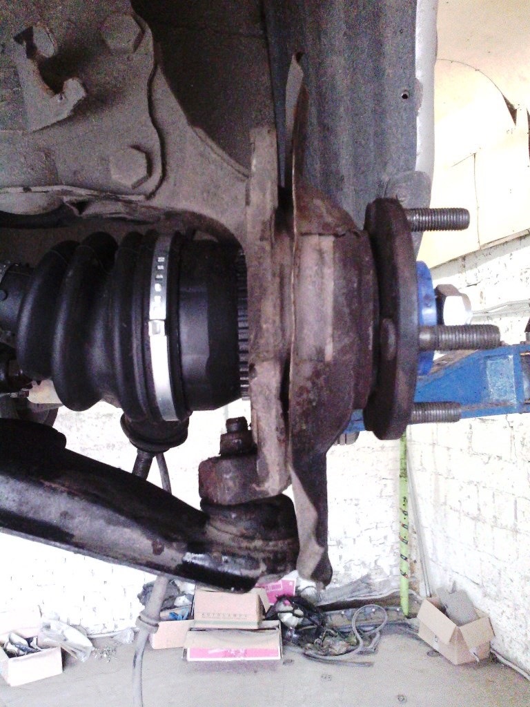

На последний фотке заметил что шаровая крепиться сверху гайкой? Я только что менял рычаг передний у меня там чуть другая система
Не знаю, не сравнивал…

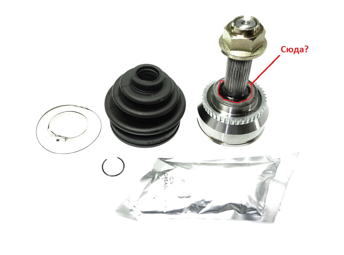

а куда именно шайбу подкладывать? А то я поставил и шрус уперся в ступицу и не могу тронуться
На сам вал шруса, перед тем как воткнуть в ступицу, но нужно подбирать диаметр шайбы чтобы она не ушатала пыльник ступичного подшипника, а с чего вы решили что нужна шайба? В моем случае нарушена геометрия кузова, перетянули его после ДТП предыдущие владельцы, поэтому пришлось нарастить его…
без шайбы шрус упирается в ступицу и машина не трогается
Да, туда, только не пойму, шрус не подходит по размеру чтоли?
вот и я не понимаю
Ну если ты не понимаешь, почему шрус не заходит, то для меня это как к доктору по телефону обратится и спрашивать что у меня болит…
завтра попробую шайбу поставить. а там будет видно, но в данный момент шрус не подошел
Так а почему не замерить и сравнить в чем отличие, у меня были случаи, когда заменители покупал, просто делал возврат и показывал фото измерений, зачем выкидывать деньги на то что не подходит, да еще и придумывать костыли.
поставил шайбу, всё гуд
