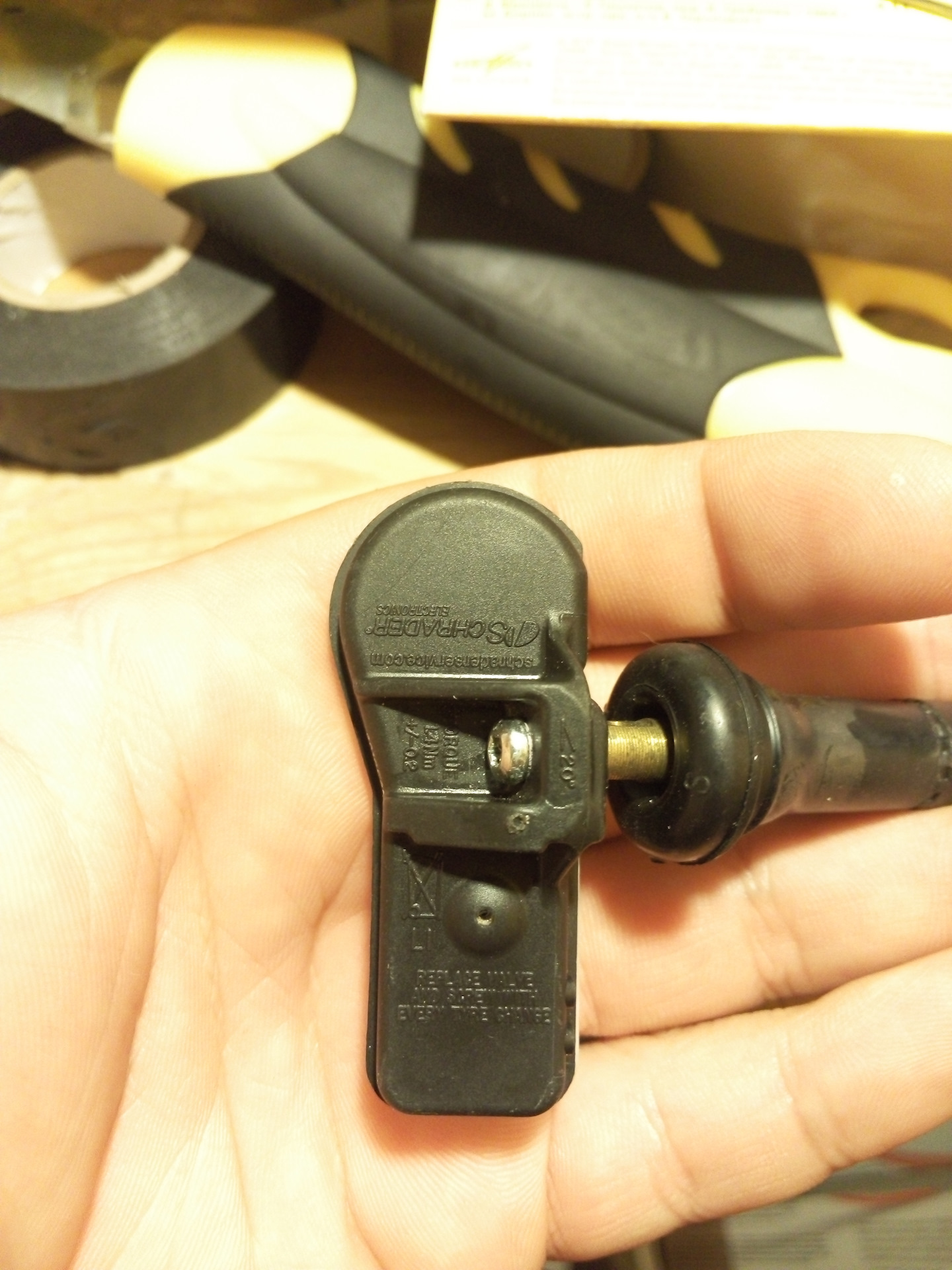

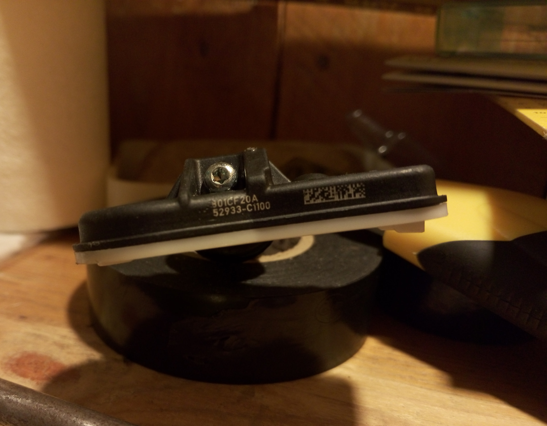

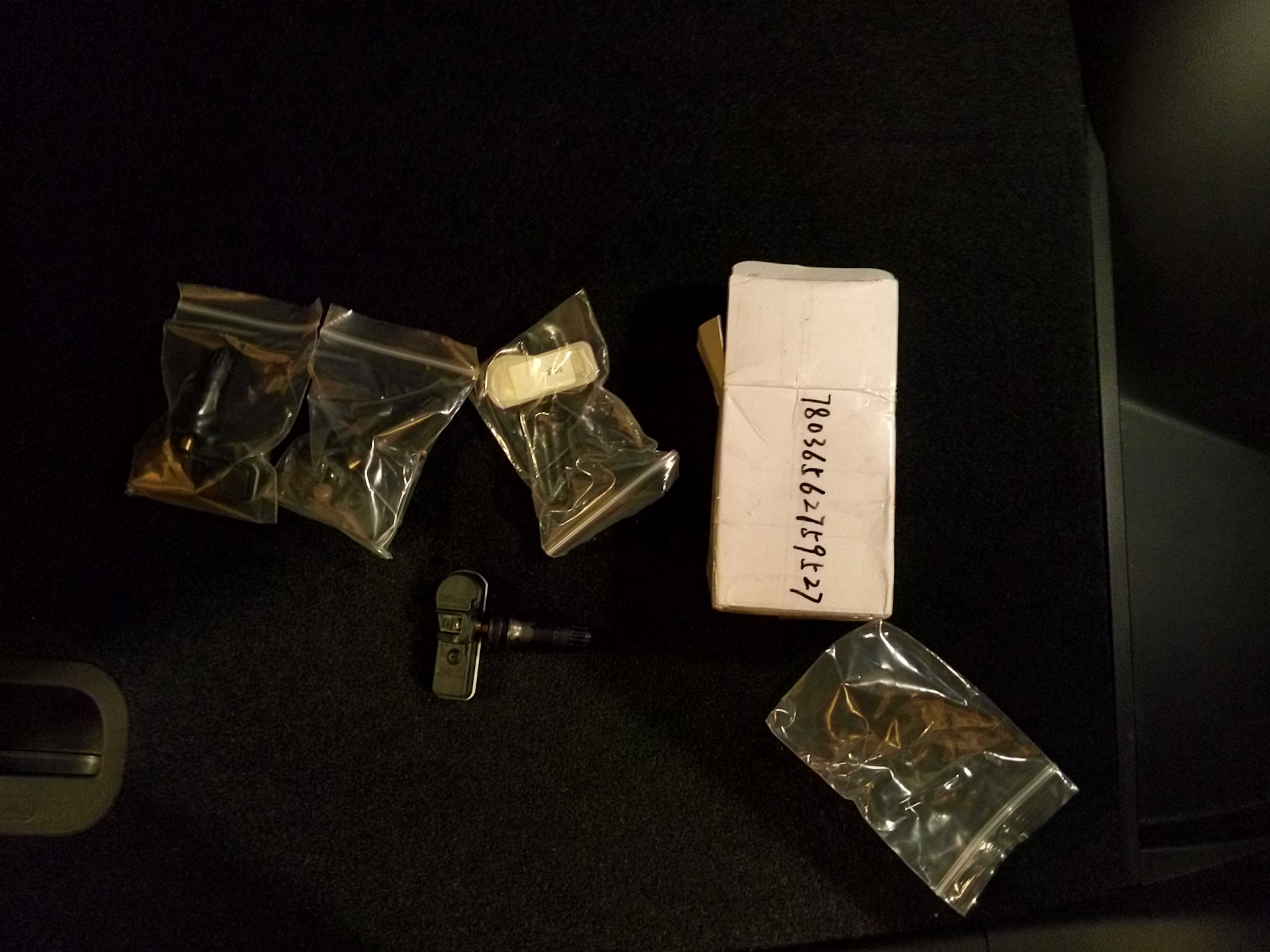

Заказал на али Датчики давления в шинах TPMS. Долго думал о том, стоит ли их вообще ставить во второй комплект дисков на зиму. Решил, что нужно. Стал искать где и за какие деньги их можно купить. Полазил по отечественным инет магазинам…ужаснулся и решил заказать на старом проверенном али экспрессе. Нашел в поиске по каталожнику OEM 52933C1100. Написал пару продавцам, сторговался до 63$ за комплект из 4-х штук и заказал 07/09/2016. Сегодня 15/09/16 получил уведомление с почты, о том, что пришли. (наверно самая быстрая доставка с Али, за все время пользования данным ресурсом).
Осталось дело за малым: накопить д.с., выбрать диски и резину и купить комплект колес)))))
TPMS
Забрал сегодня, фото прилагаю!

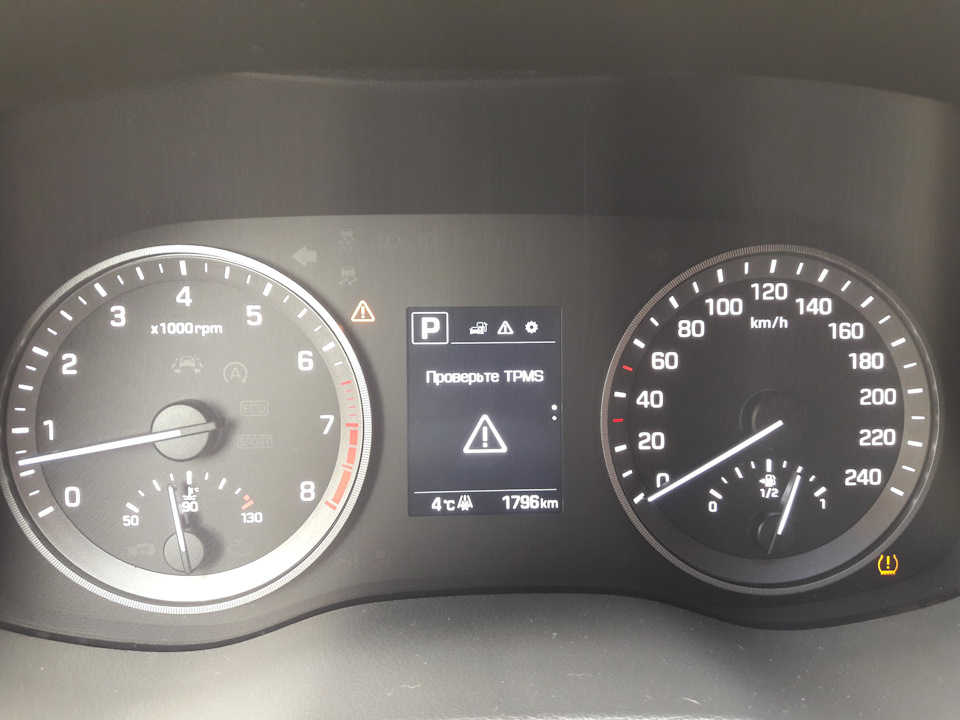

Проверено, на Hyundai Tucson 2016 прописывать у оф. диллера ничего не надо. Просто покупаете на alliexpress (52933C1100) ставите на любой шиномонтажке, через 800 м они сами определяться. (у меня так было).
По поводу моего поста ниже. Один датчик из комплека из Китая (4 шт.) оказался неисправным (проверил у оф. диллера на диагностике (500 р. отдал)). Система именно на нем писала "unlearned" и показывала, что нет вращения колеса. Диллер сказал, что надо менять (8000 р.) (я ему не говорил что они китайские). Решил заказать еще один в Китае. Сегодня поставил в шиномонтажке (466 р.), через 800 м все заработало, показало давление в шинах, ошибка исчезла. Итого (4 шт. комплекст 2790 р. + один доп. датчик на замену испорченого 906 р., шиномонтаж первый раз когда ставил их на второй комплект колес 2000 р., диагностика у оф. диллера (моя инициатива чтоб выявить проблему) 500 р. и последующая замена испорченного датчика 466 р.)
Я ставил точно такие же на Hyundai Tucson 2016. Заказывал из китая по 907 р. шт. Вообщем система их увидила, ошибки на панели нет, но значения не выводятся, пишет: "Начните движение для отображения". Проехал уже 15 км. эта надпись так и есть.
Ещё катался, определятся. Просто выйди на трассу и проедь с разной скоростью без остановки
Спасибо. Попробую
realdrag
Сделал как Вы сказали. Появилась ошибка
Мож датчик сломан какой? Получается он не видит датчиков
Новы из Китая ставили в сервисе вместе с летней резиной, ща только снова разбортировать (1000 р. за 4 колеса) и смотреть.
Может в тусан нужно прописывать их в эбу ?
Попробую съездить к официалам, скажу чтоб посмотрели почему не работают. Ведь китайские от оригинальных ничем не отличаются по внешнему виду. Кстатит, там бумажка была наклеена с обратной стороны датчика, я ее оторвал, я так понимаю она ни на что не влияет?
Датчики абсолютно одинаковые. Вот на счёт бумажек не скажу, но я ничего не отрывал официальный ставили, а как не видел
На датчиках существует маркировка -ставить переднее левое, зад.лев.пер.прав.задн.прав. или без разницы.Так прописываются
Добрый день! Скажи пожалуйста, нужно ли от датчика давления перед установкой отрывать белую наклейку с внутренней стороны.
ничего не сдирал, поставил как есть
