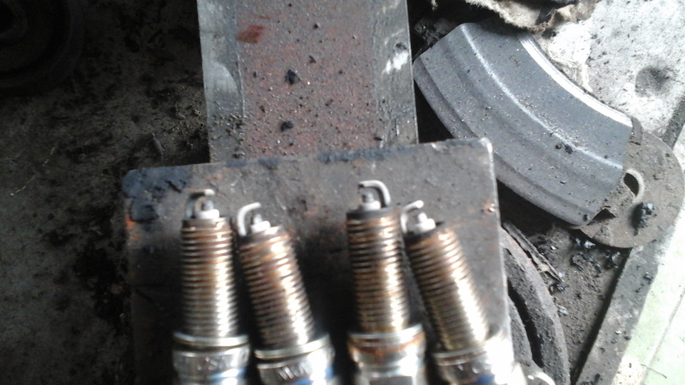

Случилось у меня немного не приятная ситуация, а именно заплавали слегка обороты. В покое примерно 660, но плавали 580-730 примерно и такими рывками, где то раз в 3-20 секунд, по разному. Но чаще раз в 2-3 секунды ощущалась легкая дрожь. При падении оборотов дроссель приоткрывался буквально на 1%, но все же- факт. Редко они стабилизировались на 730 где то.
Случилось это, кажется, после возвращения из дружественной Белоруссии (или это уже там началось. но я не заметил этого?). В РБ заправлялся исключительно на Газпромовских заправках. Так, с дрожью, откатал я баков 5 уже. Первым делом, после того, как осознал эту проблемку, я решил исключить топливо плохое- залил полный бак 98 и- нифига не изменилось. Ну ладно, думаю дальше- свечи, топливный фильтр, форсунки, дроссель- мыл совсем не давно. Из простого больше ничего быть не может.
Подходит время ТО-130. Закупился Маслом с фильтром и свечами. Вчера заскочил в гараж и махнул свечи быстренько. Двигатель стал работать так, будто он вообще не запущен)) Да и поехала она значительно бодрее. Но вся эта радость случилась после микроинфаркта, который я получал, выкручивая свечи Denso, установленные примерно 27 т.км. назад (обороты заплавали на пробеге свечей 25.5-26 наверно). Честно- такого я даже не мог предположить, да и как то не слышал о таком…
Рассмотрев фотографии свои же уже сейчас, дома, я склоняюсь к тому, что электроды оплавились. Но по какой причине это могло произойти?
Ладно, со свечами примерно все ясно. Совпадение или нет. но хорошо, что я решил вернуться к NGK. Теперь только они и строго каждые 10 т. км.
Теперь о масле на свечах. Попасть оно может туда как- подходит хана маслосъемным кольцам? Колпачкам думаю совсем рано умирать. Сейчас не вспомню точно, какой уровень масла делал на последней замене, хотя обычно близко к максимуму делаю, но сейчас имею уровень ровно посередине. Не помню уровень на 100%, поэтому не буду говорить про масложор. Мог и на половине остановиться тогда заливать. Из выхлопной идет дымок на ХХ бело-голубоватый, но у меня и катализатора нет.
Посмотрю еще на эти свечи когда ТО буду делать- вдруг там ничего плохого и не будет))
Дальнейшие планы мои- это сделать ТО и хочется замерить все же компрессию. Пробег не малый и, тем более, не ясно- оплавлены электроды или обломились и полетали по горшкам… эндоскоп не помешал был, а то вскрывать голову не хочется.

Сейчас все ровно работает на ngk. Тут 2 фактора могли убить свечи- бенз в РБ и частый сброс чека, соответственно сбивание зажигания. Пока оно настроится- свечи могут и страдать. А чек лезет из-за прошивки без отключения лямбды. Тогда еще у меня 1 датчик умер и с чеком вообще беда была и машина периодически ехать не хотела- только на газ в пол просыпалась. Все никак не дойдут руки до отключения 2 лямбды. А тогда 1 лямбда умерла из-за плохого контакта в проводах-удлиннителях на датчик. Сейчас устранен этот косяк. Только выскакивает 420 ошибка по плохой работе ката. Оно и понятно- он в гаражедлежит)) мех. обманка не идеально электронику обмманывает.
Ну вообще зажигание регулируется мозгами почти моментально. Посмотри сам через elm327. Может быть прошивка касячная с кривым алгаритмом корректировки зажигания — это тоже может быть причиной проблем. А работает "пока" всё ровно потому что свечи новые и еще живые. Лучше периодически проверяй, потому как "лучше перебдеть…"
Свечи менять стараюсь с каждой заменой масла, а это стараюсь делать каждые 10 т.км. Не всегда конечно получается. Элмом смотрел. После скидывания обороты хх плавают и зажигание прыгает. Ну может около минуты амплитуда плавания стихает и устаканивается. Повторюсь- сейчас все нормально. Если отключить 2 лямбду, то будет идеально совсем.

Причина в заправках Газпром. По ссылке фото моих свечей DENSO после пробега 17 тыс. км www.drive2.ru/l/10308109/
Жека, ещё один пост +1 к карме свечей NGK, сколько лет работаю, всё чаще в этом убеждаюсь
Причина оплавления электродов — очень высокие температуры, возникающие при детонации, либо несоответствие калильного числа свечи требуемому для мотора.
Причина детонации — плохое топливо, либо слишком раннее зажигание (прошивка).
Сами свечи не при чем.
Скорее всего топливо короч…
Обычно такой косяк из-за раннего зажигания и детонации двигателя.

98 нормально переваривает мотор. Я пол года как то на нем ездил и свечи NGK были в отличном состоянии. Тут видимо либо свечи брак, либо реально бенз в РБ кислотный какой то, что все разъел))

Ох ё… Вот это трэш! Сплавились электроды… Может на газпроме тебе вместо 92 заливали 102, гоночный. Прикол конечно. Но на горшки глянуть нужно в любом случае.
На основной АЗС там был только 95 G-Drive. 92 не заливаю уже давно
У меня мысли только на "палёные" свечи, жарку добавил слишком теплотворный для них 95 G-Drive и свечки поплыли. А вот с дымком не ясно. Ждём твоего следующего поста. Удачи в решении.
Не боишься что небольшие кусочки могли остаться внутри и там всё исцарапали, отсюда и уход масла в систему…
Сначала я так и подумал. Вот и хотелось бы компрессию проверить и эндоскопом заглянуть туда
