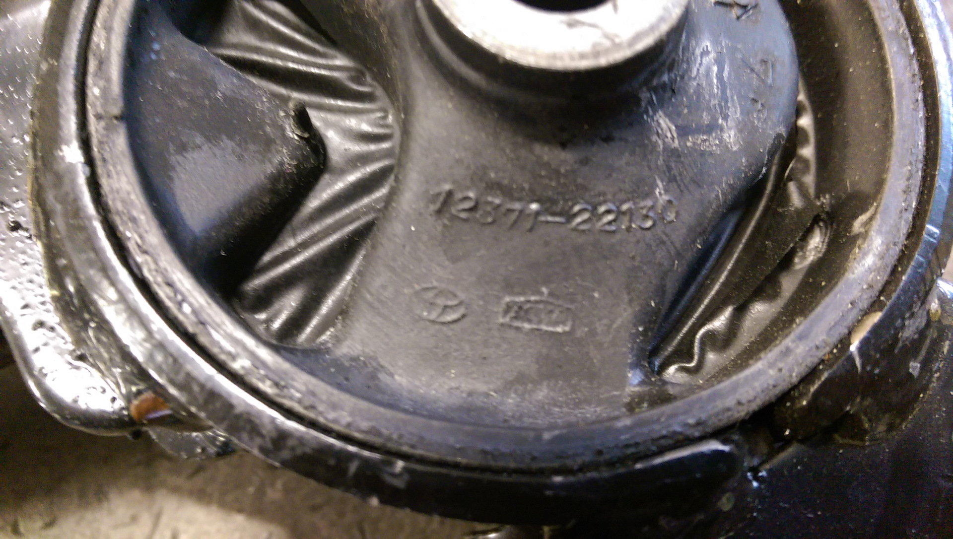

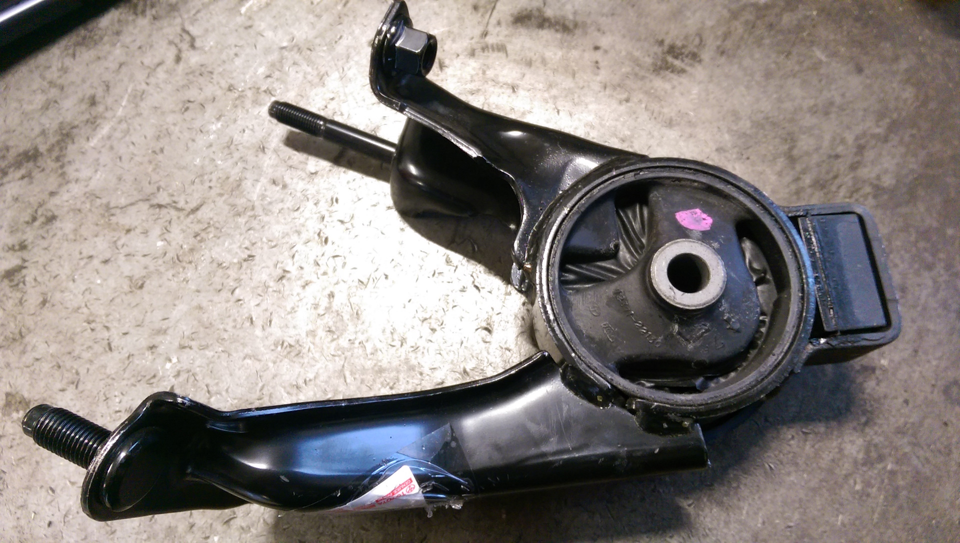

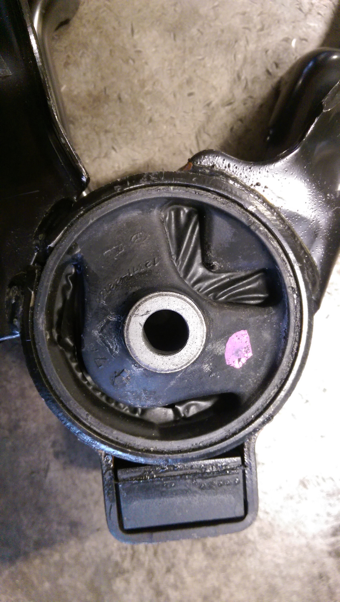

Недавно стал замечать сильную вибрацию на руле на D при нажатой педали тормоза на светофоре.

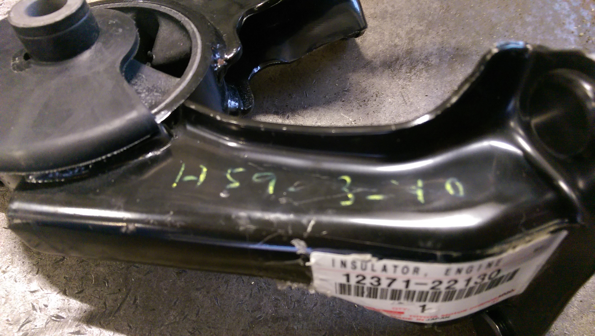

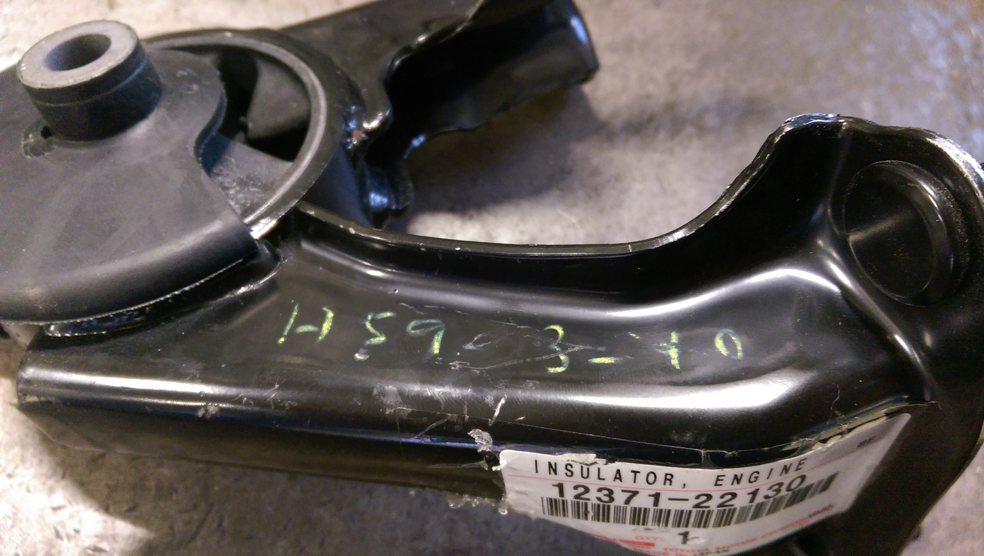

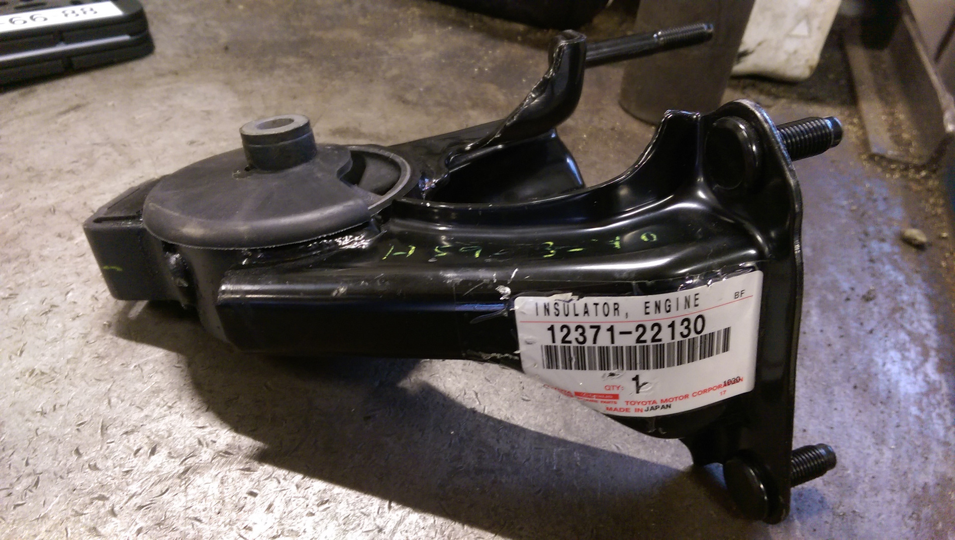

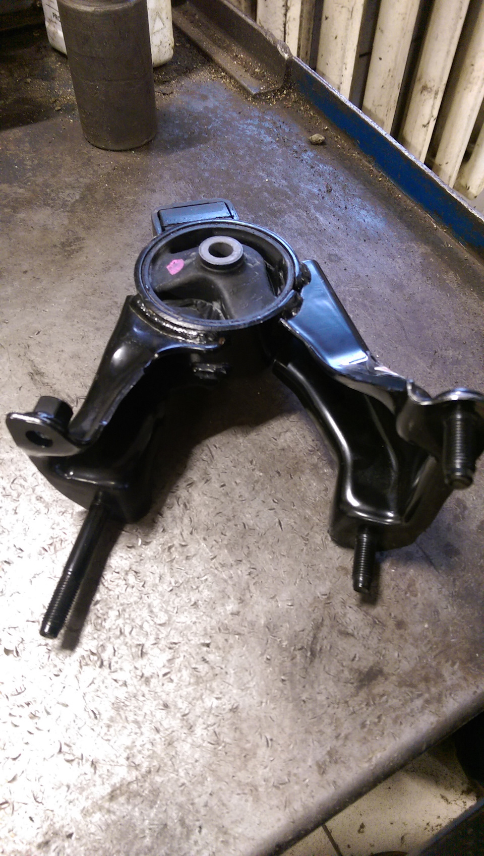

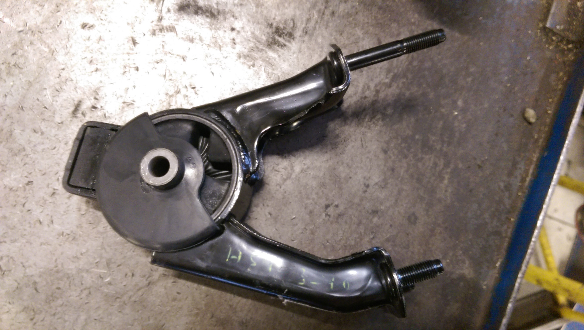

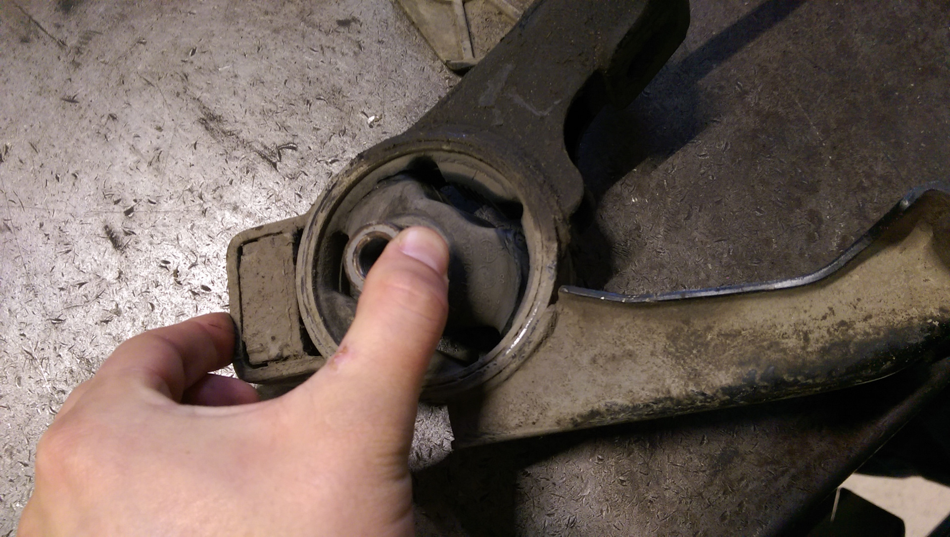

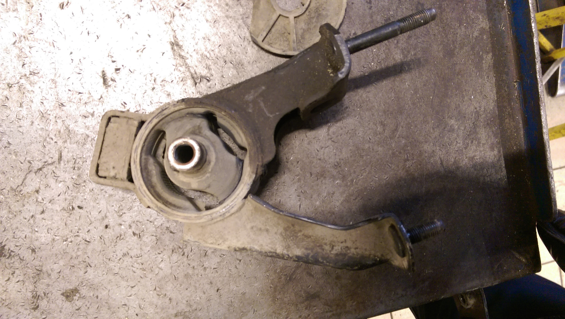

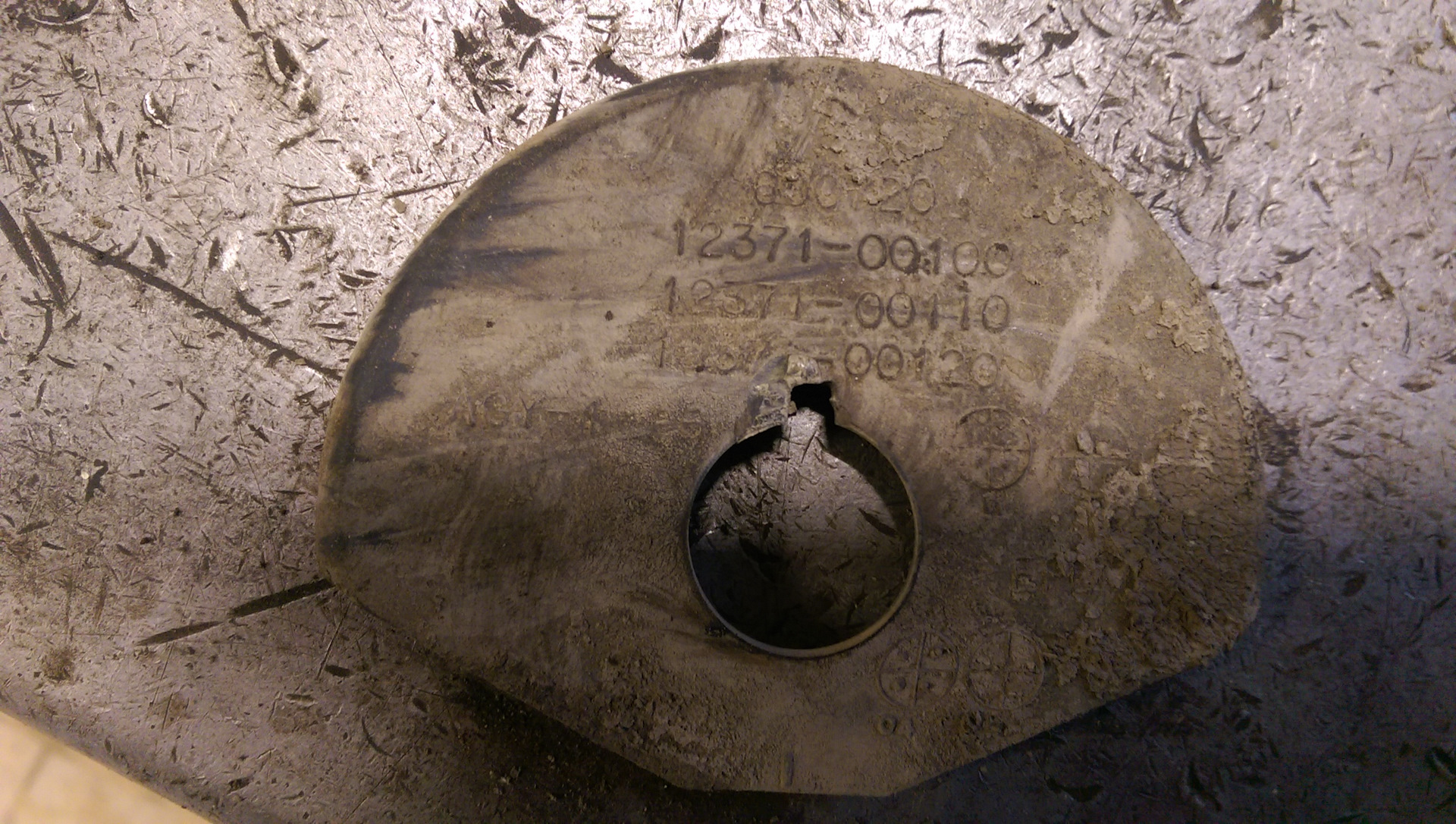

Заехал на СТО, вывод под замену переднюю и заднюю подушки. Желательно ставить оригинал, чтобы не усилить вибрацию. Заменил пока только заднюю 12371-22130 (при замене резина просто вывалилась), денег нет на переднюю, вибрация не изменилась.
Для заметки номера подушек: передняя — 12361-0D100, задняя — 12371-0D110, левая — 12372-0D110, правая — 12305-0D020.
Как заменю переднюю отпишусь ушла ли вибрация!
Запчасти на фото: 1237122130

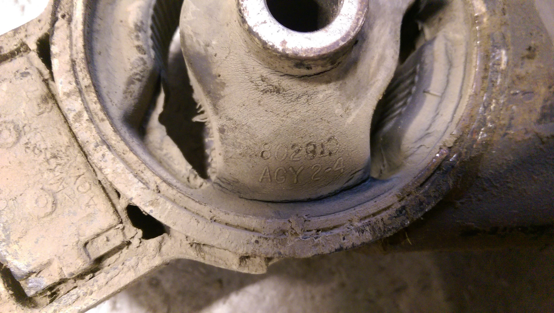

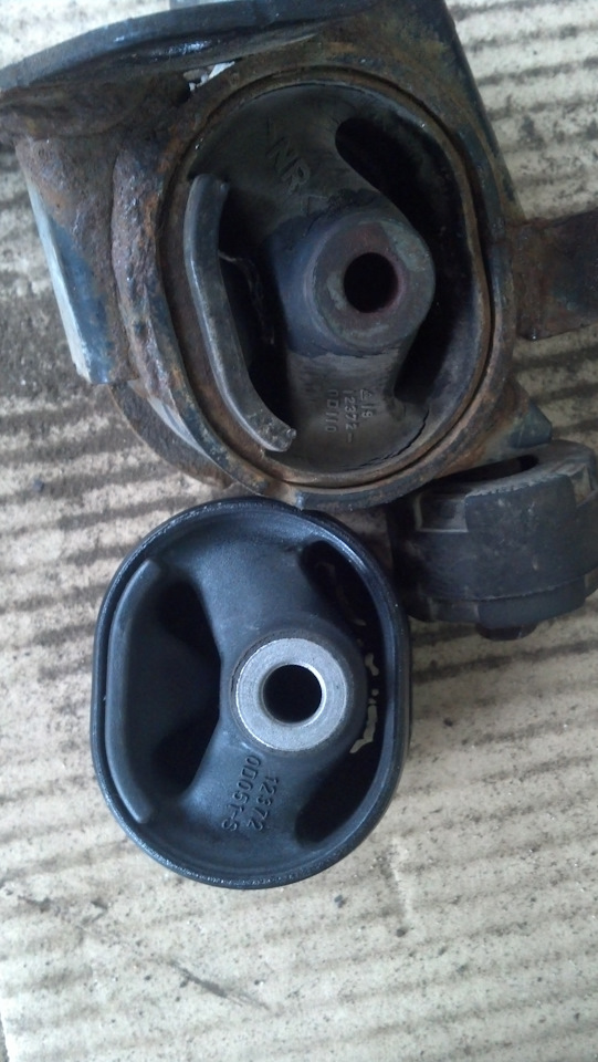

разорился на новую
я с разбора брал от короллы 120й за 1000р
а в левой, которая коробку держит, менял сайлентблок
И не говори! Дорого ппц, я вот думаю переднюю найти где-нибудь на разборе или сайлентблок поменять (кто-то говорит можно на переднем, кто-то говорит, что нельзя) Главное, чтобы вибрация ушла!
Vavan-art
ух ёёё))
разорился на новую
напиши какой сайлентблок левой брал, почему менял? Помогло?
была вибрация, приговорили заднюю, левую и передняя на подходе
сайлент в левую Jikiu BE21034 — очено хорошо сделан, похож на оригинал
на этих выходных поставил заднюю и левую, но покататься не успел, так что сказать не могу помогло или нет

Вот думаю заднюю поменять для начала. Нашел кстати производства toyota и недорого ( арт. 123720D051)
это боковая, та что коробку держит
Точно, я и имел в виду.
сайлент BE21034 от 900р + потрахаться что бы вытащить старый
новая опора от 1700…
так что выбор за тобой)
сайлентблоки впереди все поменял уже
