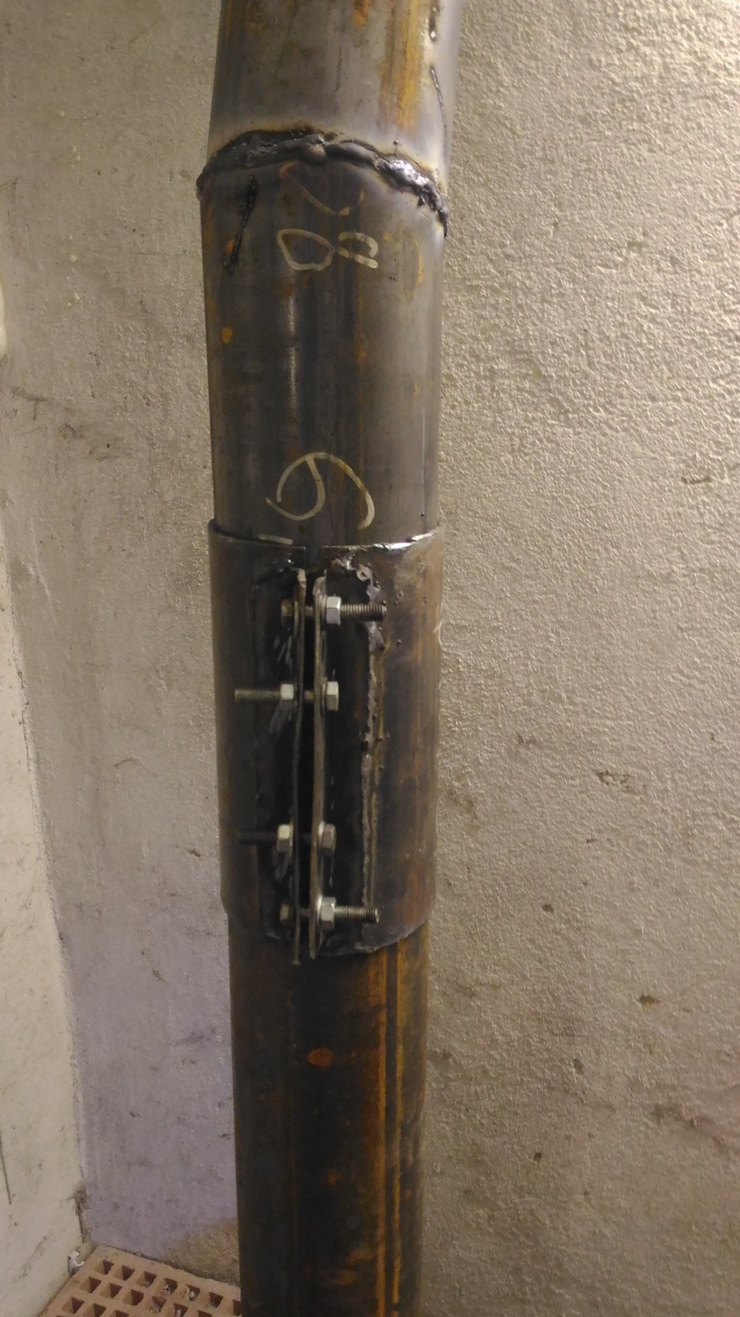

Сварил выпуск . Основная труба 108, со 114 трубы сделан хомут, что б можно было разобрать выпускной трак при необходимости .
Это колено на выход, сверху на крыше асбестовая толстая труба и козырёк
