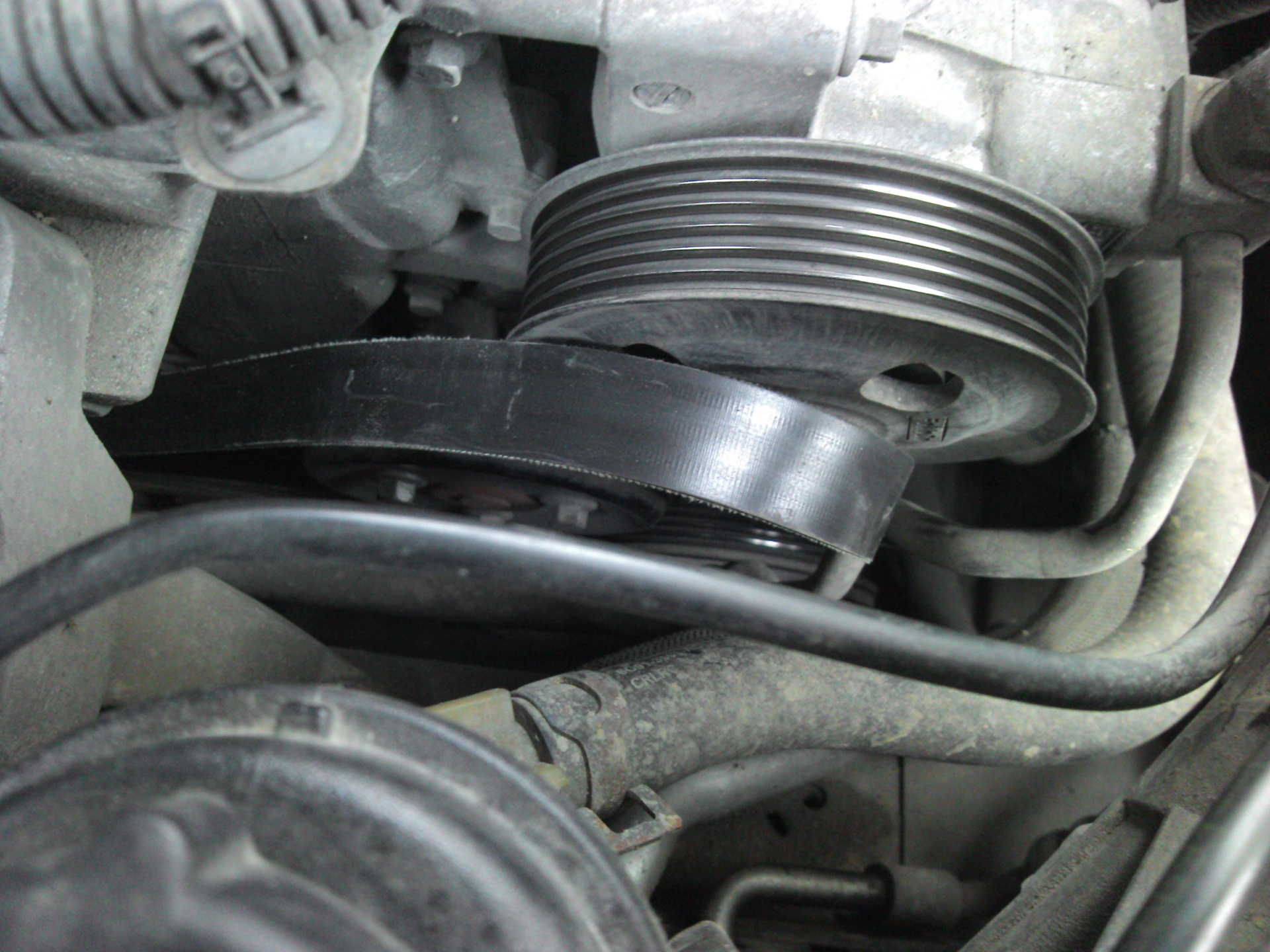

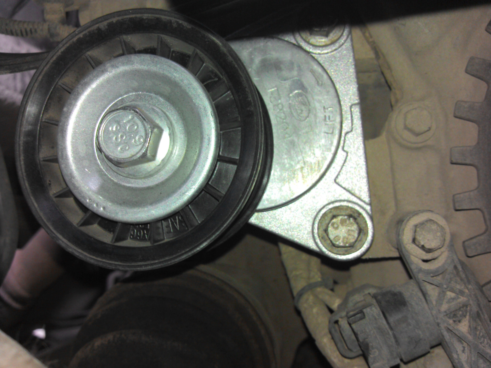

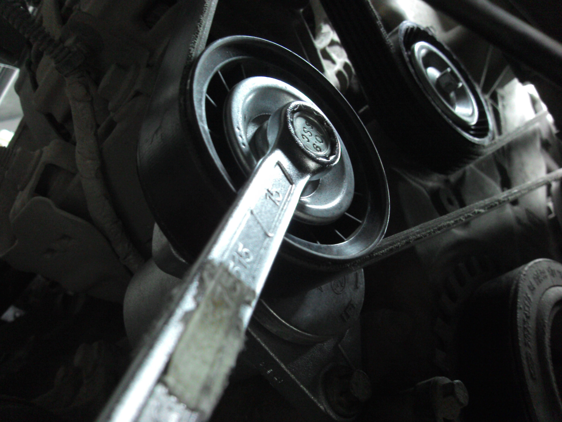

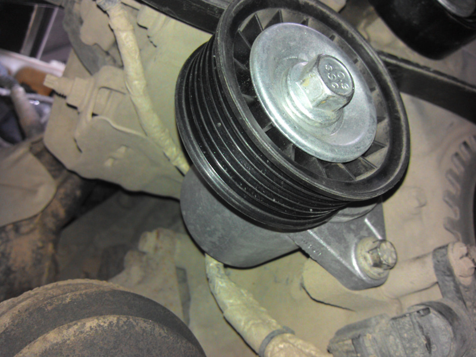

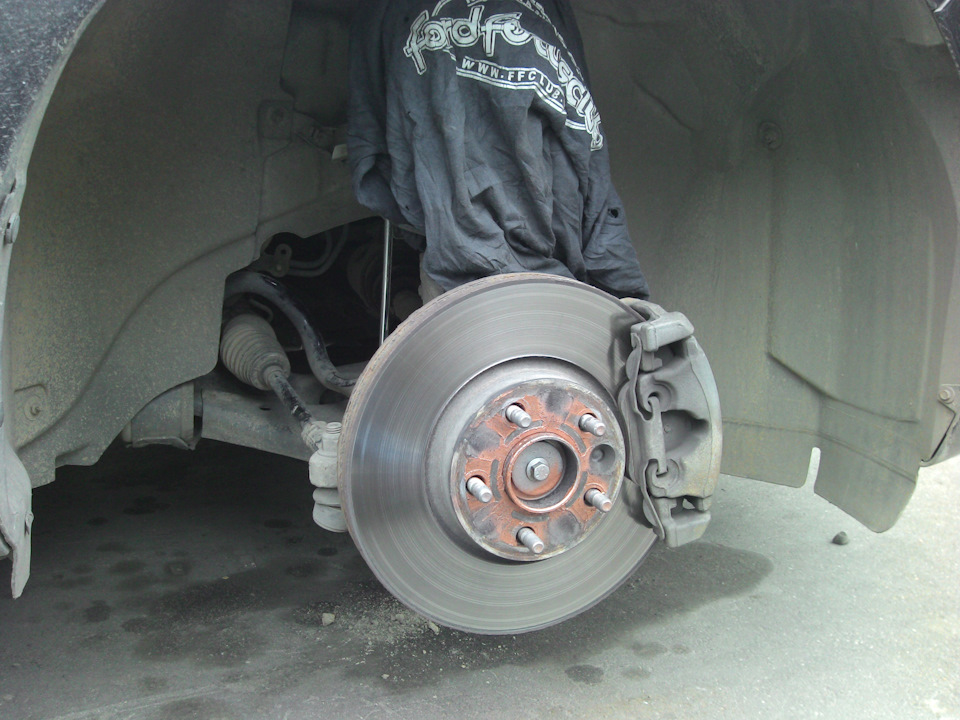

Вообщем начал меня беспокоить то ли гул то ли вой, замена обводного и натяжного ролика с ремнём, не решило ситуацию, решил снять ремень и послушать как без навесного работает двигло, для этого хотел попробовать через верх, честно говоря с первого раза у меня не получилось, мало пространства, натяжной ослабил ключом на 10 один болт, до второго фиг, что же делать, вообщем снял колесо, и доступ получше стал, дотянулся и до второго болта ослабил, далее ключом на 15 тянул в сторону фар то есть вверх и натяжной механизм приподнялся, снял ремень, завёл и без роликов и прочей шляпы двиг тише работает, стал трогать все ролики, в том числе гену люфта ни у кого нет, даже проехался во дворе чтобы почувствовать разницу…

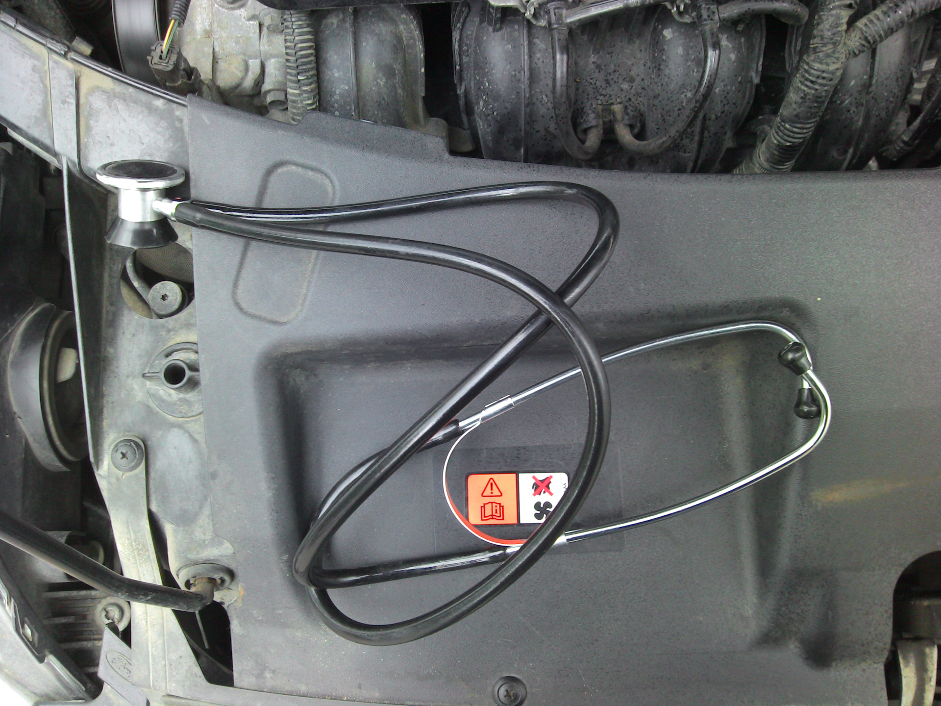

С собой взял ещё стетоскоп стал им слушать везде, где можно подлезть, и чтож в итоге факин щет — это воет насос гура, в нём менял жидкость 2 года назад, на данный момент жижа не бурлит в бачке спокойно ходит.
Но вот в районе гены что то задевающее так и не разобрался где, не в гене, наверно в помпе или компрессоре.
Так как был один то закрепил в под капотом один телефон который записывал звуки :)
Здесь на видео слышно что то в районе гены как бы скрибыхает
А вот и воет сам гур
А вот без ремня на холодную

Вообщем скрибыхал в районе гены, это обводной новый подшипник гейтц. Поставил старый и на холодную и на горячую всё норм.
Бл… уж лучше подшипники генадия или муфта.
Жижа красная по моему у тебя?
Да блин, гур этот, будем ждать когда крякнет, запасной разбирал, так и не понял что там может гудеть или сломаться, клапан в счёт не берём.
Жижа мотокрафт меркон.
