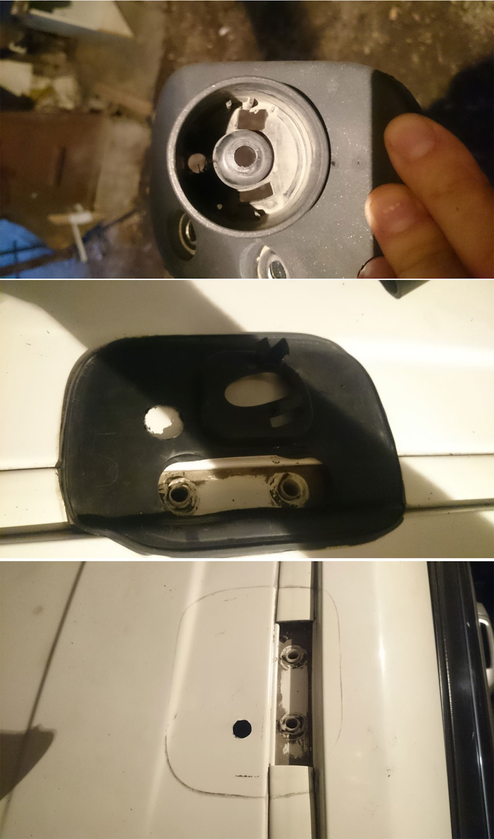

Далее самая неприятная часть, нужно открутить все козырьки, ручки, зеркало заднего вида, в общем, все что мешает отогнуть или снять целиком обшивку потолка, после этого откручиваем багажник, я просто открутил 1 сторону и приподнял багажник, далее снимаем с багажника "пятак" передний левый, под ним нам нужно будет просверлить окно в европу дырку в салон!
Далее сверлим в пятке, уплотнительно резинке и крыше вот такое отверстие
Чтобы избежать протечки использовал кабельный ввод, продается в строительных магазинах, выглядит так
Далее сверлим в нужном месте дыру в трубе багажника и с помощью проволочки вытягиваем наш многожильный провод наружу для подключения к светильнику. Собираем багажник и обшивку в салоне.
