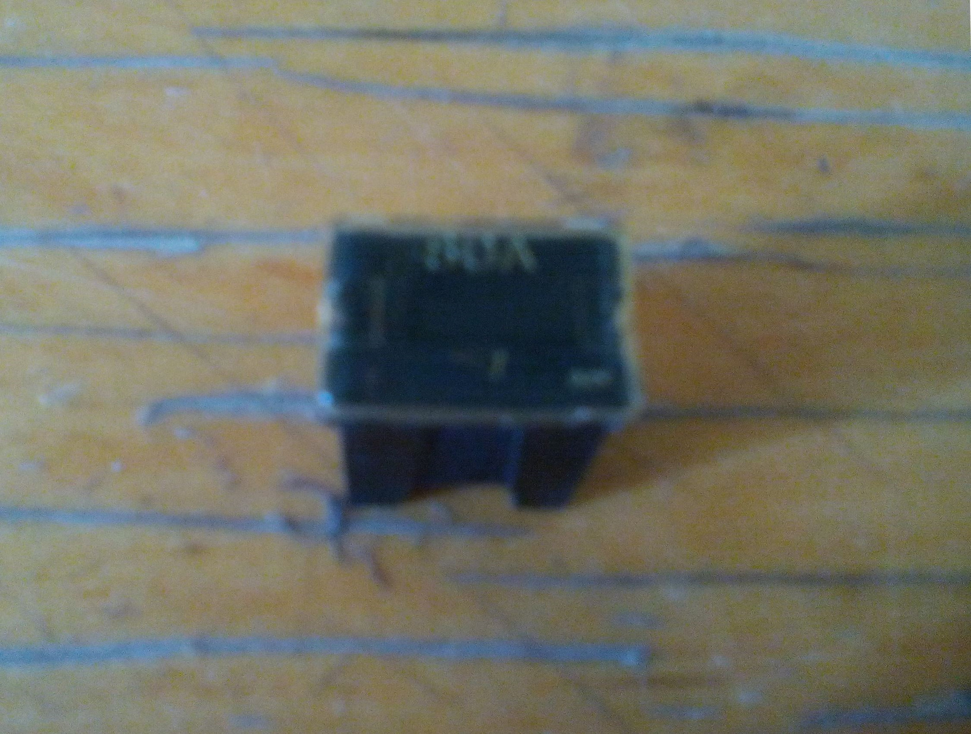

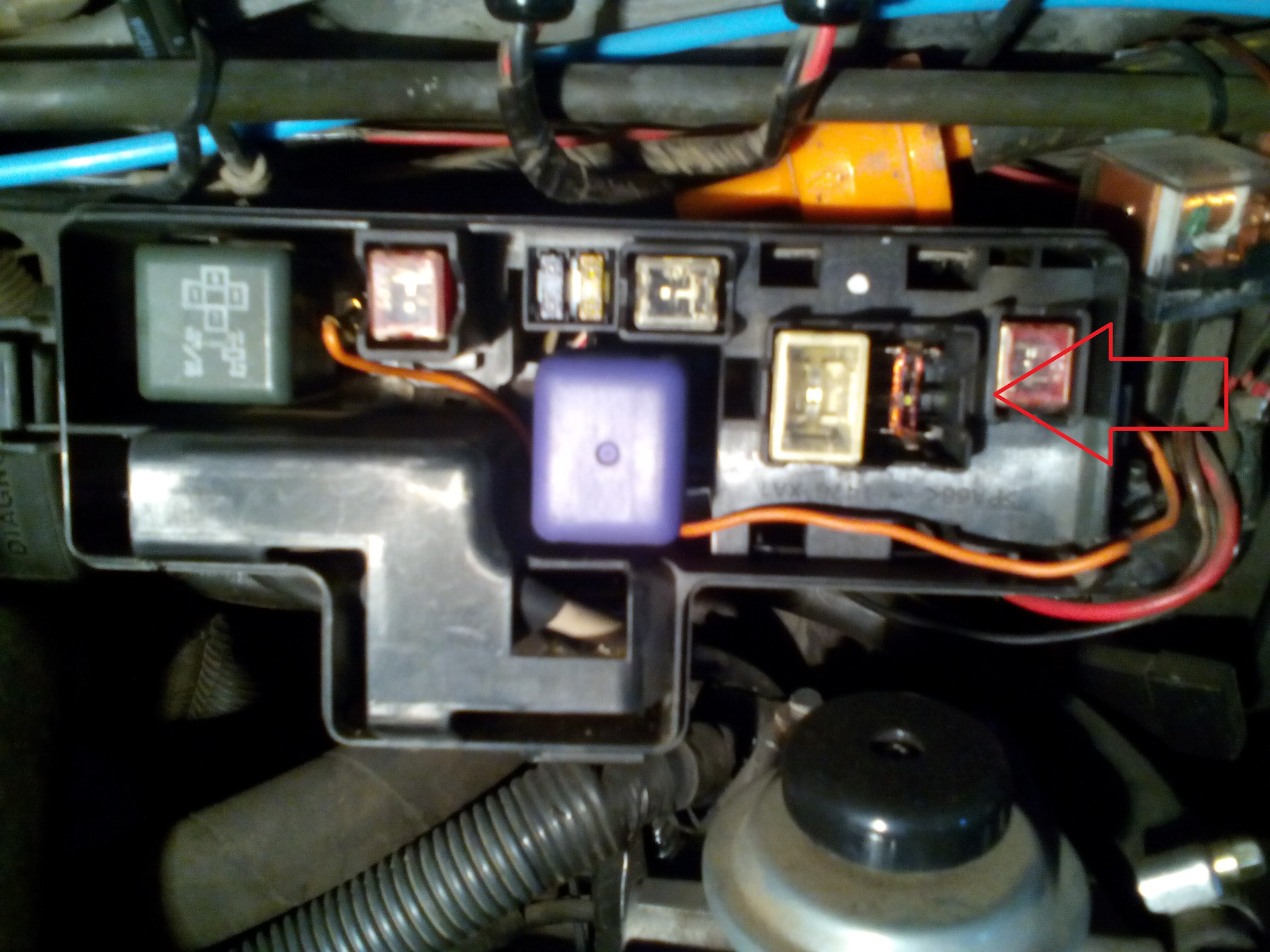

На свечи накала не идёт напряжение, сгорел предохранитель на 80А!
Предохранитель сидит в блоке предохранителей на болтах,
чтоб его снять нужно разбирать блок предохранителей.
Поэтому просто сдёрнул с него колпачок.
И временно намотал медную проволочку, потом, когда найду такой предохранитель, заменю.
Напряжение на свечах появилось, но всё равно не заводится.

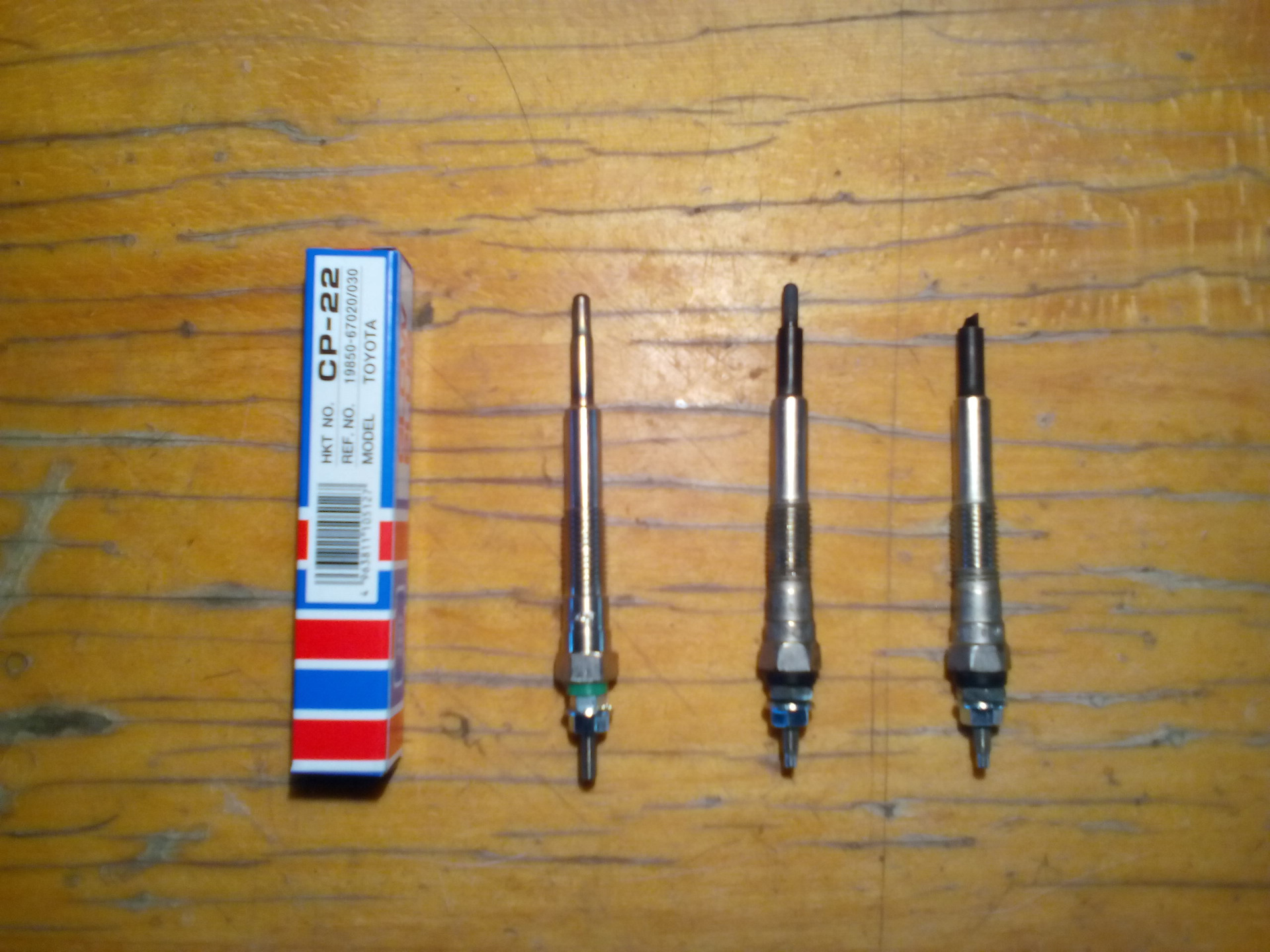

Снял токопроводящую планку со свечей накала. Проверил свечи тестером.
Вторая свеча ноль, остальные показали сопротивление примерно 1 Ом(должно быть 0.8).
Выкрутил вторую свечу, от нагревательного элемента остался только огрызок.
Заменил вторую, а заодно и первую. Чтоб подлезть к третьей и четвёртой, нужно было
разбирать воздуховод с турбины на впускной коллектор и дроссельную заслонку.
На фото ниже с лева на право: коробка от свечи накала HKT CP22, сама свеча накала
HKT CP22, родная рабочая свеча из первого цилиндра и сгоревшая свеча из второго.

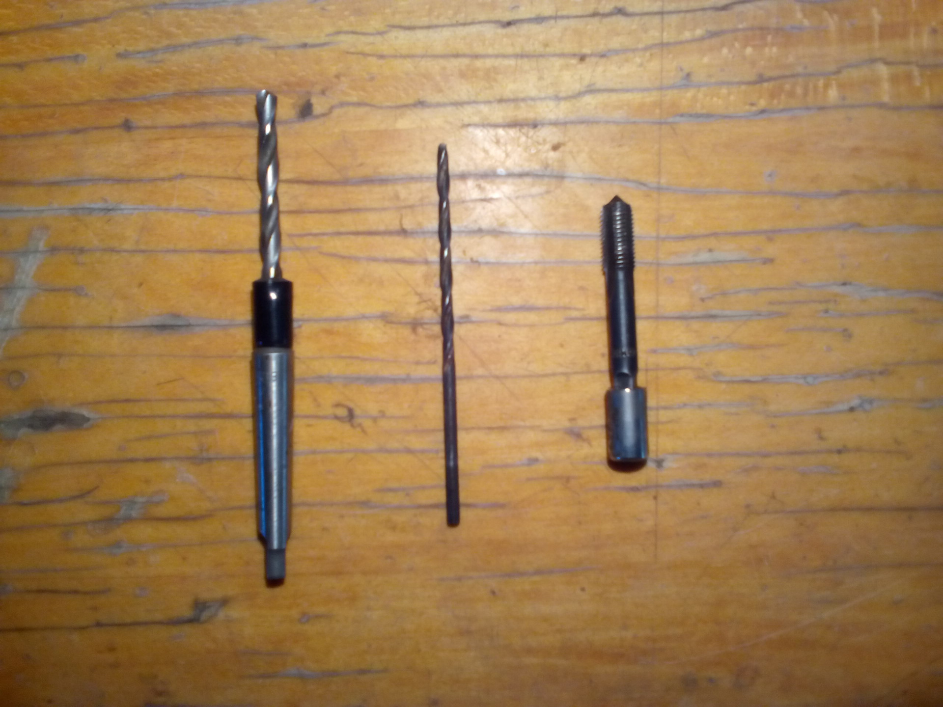

Свечи менял по "азбуке". После того как выкрутил, счистил нагар в отверстии сверлом
диаметром 6 мм с изолентой, намотанной на расстоянии 54 мм от вершины сверла в
качестве ограничителя, затем глубже сверлом диаметром 4 мм. Прогнал резьбу метчиком М10х1.25.
Закрутил свечи, момент затяжки 13 ньютон на метр.

Я тоже менял свечи по букварю. Отмерил на сверле 54 мм и стал вкручивать в отверстие. Невероятно, но глубже отметки, сверло не пошло во всех четырёх отверстиях. Оно просто упёрлось в бурт. На кой хер тогда метку на сверле ставить 🤷♂️
