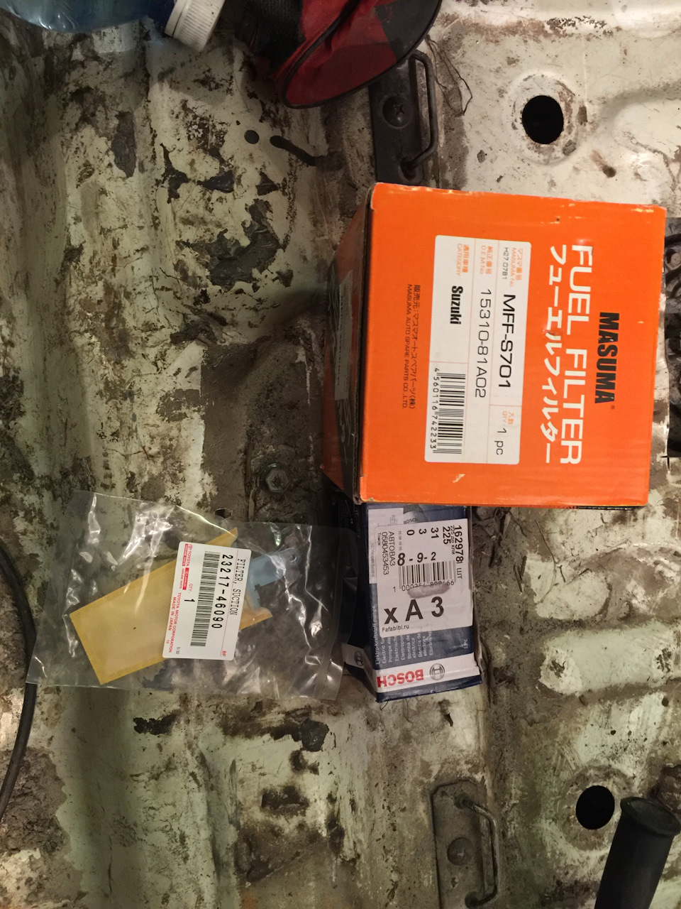

Давно хотел добраться до бака и вот наконец свершилось. Решил делать все основательно, заказал новый топливный фильтр Masuma идёт как дубль 1200р, бензонасос от ВАЗа 12 модели и ещё тысячи других авто 600р, фильтрик в бак от Тойоты 300р

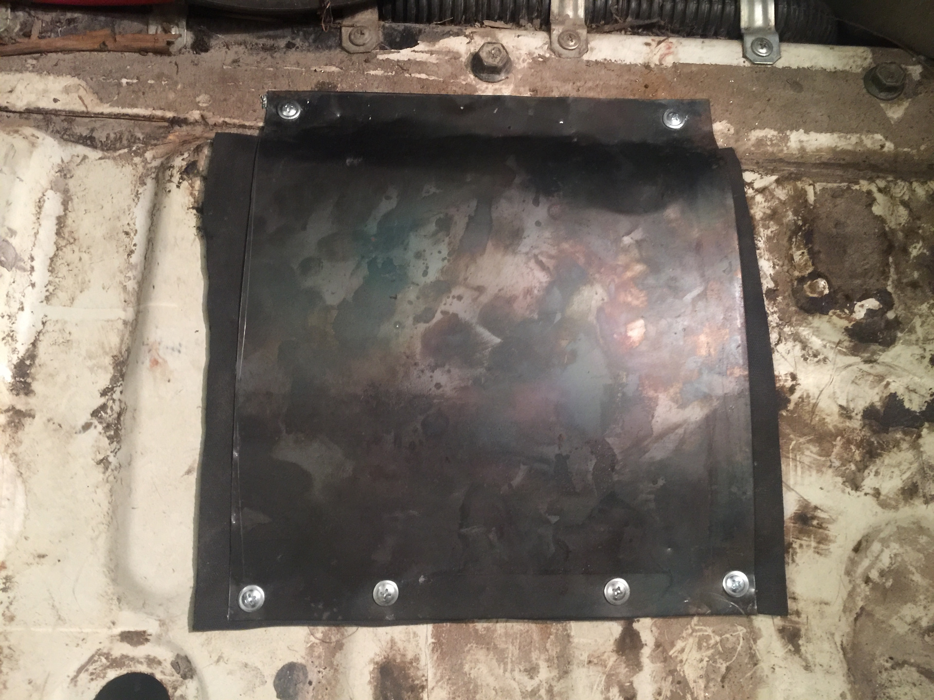

Что бы не снимать бак и в будущем иметь быстрый доступ к бензонасосу вырезал дырку в полу. С пластиковыми фиксаторами изрядно помучился, замачивал в WD

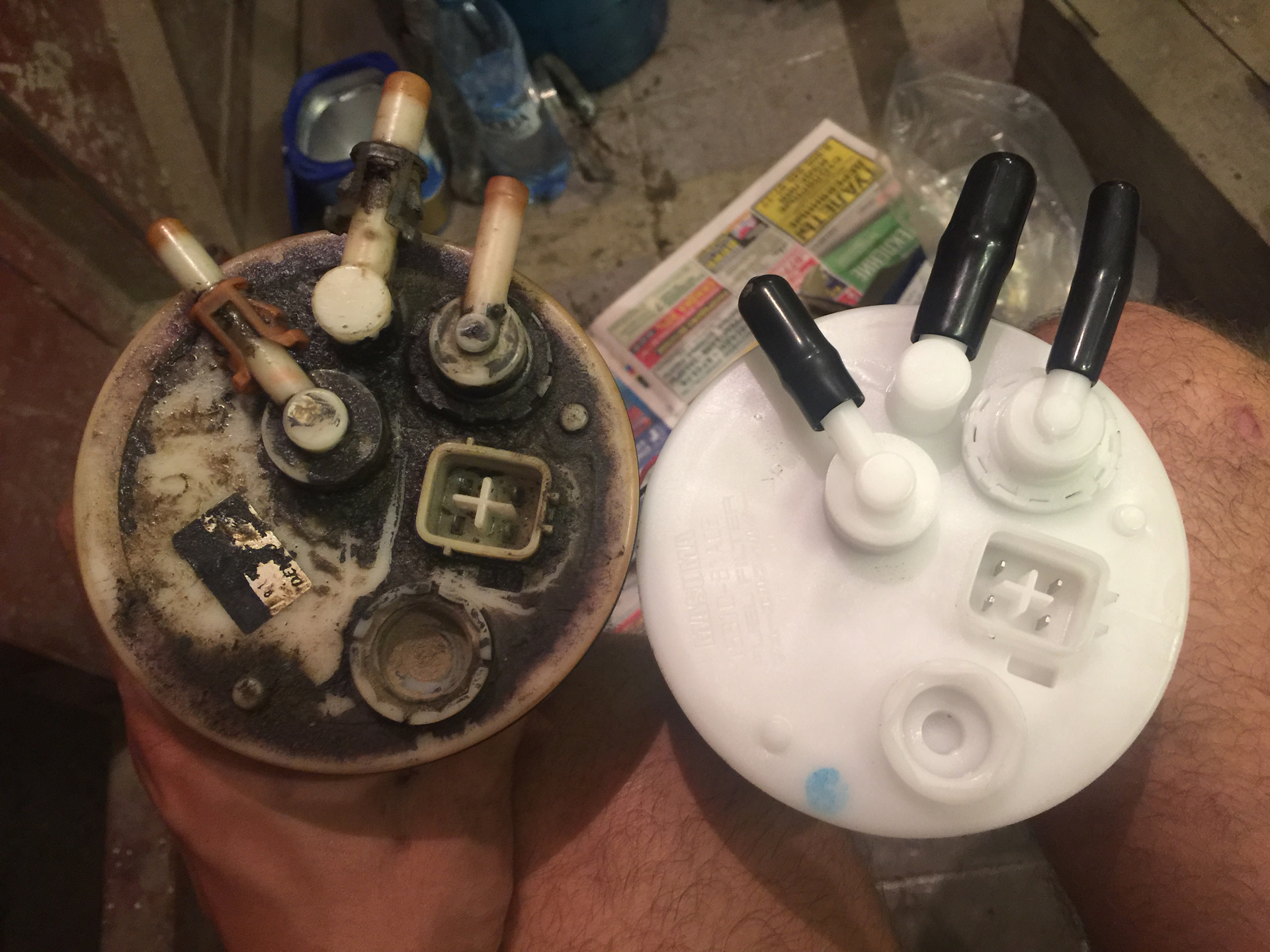

Достал и расстроился,
чьи-то шаловливые руки до меня вырезали и вытряхнули штатный фильтр, пустили шланг напрямую с насоса… По магистрали был найдён универсальный фильтрик тонкой отчистки
Решил оставить все как есть, поставил новый универсальный проточный фильтр, заменил бензонасос и фильтр-сеточку.
Итог: качество фильтра Masuma порадовало, подходит идеально,
Может кому надо? Отдам за 1000.

Дырку в полу заделал куском резины и тонким листом металла от 100рублевого мангала))

Вместо саморезов лучше резьбовые заклёпки поставить и болтики
На боевой машине и так пойдёт)
Именно на боевой и надо болтики, проще снять и надёжнее, саморезы после второй-третьей попытки вываляться и шлицы в винтах кончатся, а головка долго будет.
Ну вот когда резьба кончится, так и переделаю))
я тоже по этому пути шол, как перестали держаться резьбовые поставил))

Очень быстро кончится) У меня буквально на втором затягивании кончилась.
Да и хер с ней, может и не придётся больше снимать)
Надо было вместо мангала алюмишкой залепить, всяко интереснее )
Небыло аллюмишки под рукой)

www.drive2.ru/l/9918025/
Спасибо, не нашел на автодоке, на экзисте он без цены.
В данный момент он есть в емексе 176-400 руб мне показывает
Спасибо, емекс мне вообще не удобно. Как попадется обязательно куплю, люблю я всякие съемнички ):
а насос на фига менял или проблемы были?
В целях профилактики, старый он уже, качает меньше чем нужно
как узнал? на рампе давление мерил?
Да и так понятно, любой насос через 3-4 года начинает хуже качать
