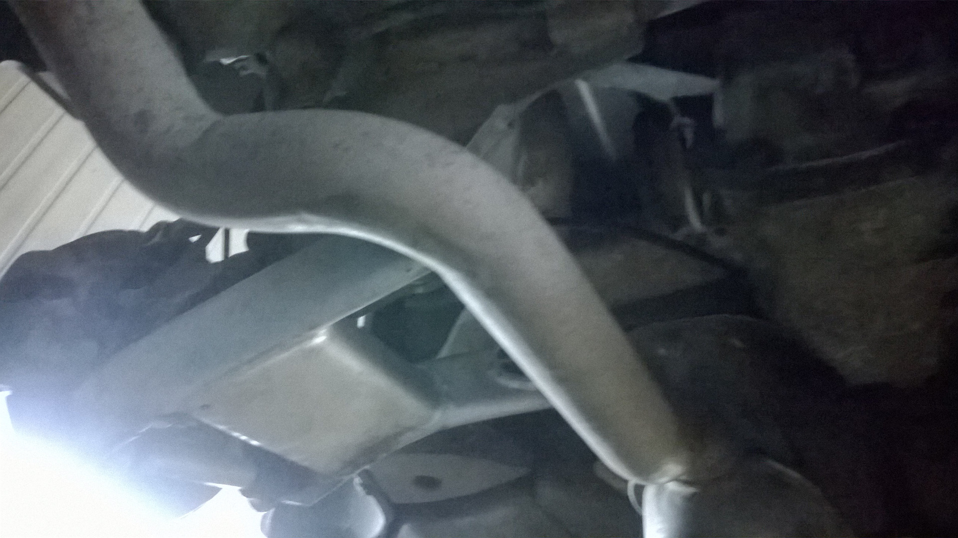

Кстати, для снятия привода нужно опустить выхлоп.
