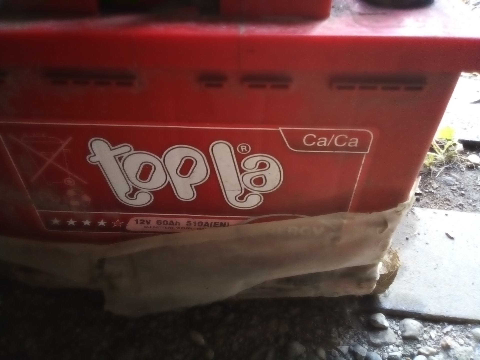

акб после 3 лет работы приказал долго жить как не пытался его заряжать и повысыть плотность непомогает проверяли нагрузочной вилкой сначала показало 10.4 в и на глазах упало до 9.3в плотность 1.23 и при зарядке акб очень греется вердикт замкнуло банку а завод на таком акб это адские муки тем более с валами
плюнул и купил новый впереди зима все таки
еще для справки чем свежее акб тем лучше у меня выбор был между тремя акб в ценовой категорий до 6500
кандидаты мульту топла и реактор
поскольку 2 у меня уже был решил попробывать что то новое
мульту акб хороший но его характеристики для меня маловаты 55а и 520
и я решил рискнуть и взял реактор от фирмы аком в нем 62а 620
