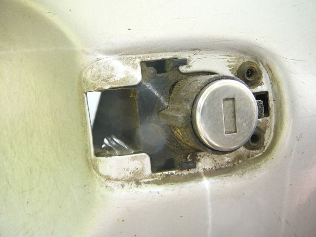

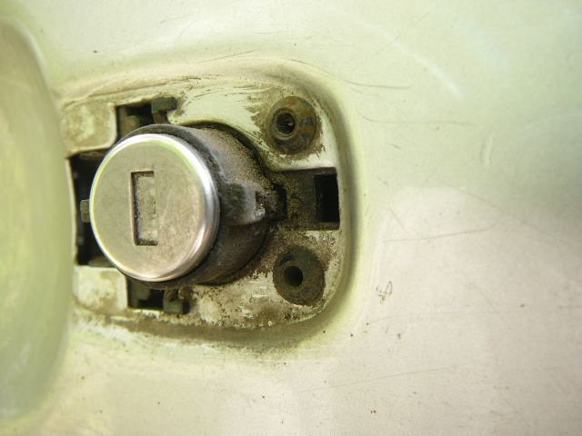

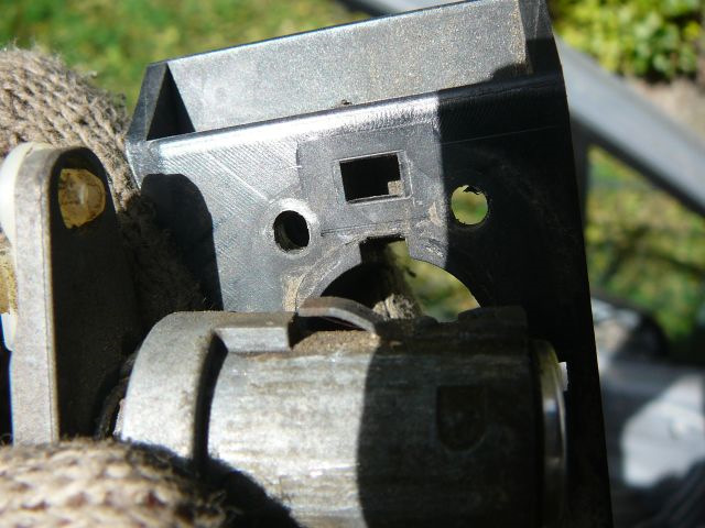

Вот и добрались до самого интересного и загадочного — можно ли вынуть личинку, не высверливая подручник?
Этот вопрос интересовал многих и меня в том числе. Ответ:
— МОЖНО, но у меня не получилось: когда я надавил на личинку — подручник сорвало с заклепок, пришлось высверливать.
— UPd: выдавить личинку внутрь двери без разбора двери, скорее всего, невозможно т.к. та самая белая пластина, которая ставится в последнюю очередь, а снимается в первую, стоит почти впритык к замку и будет препятствовать выдавливанию. Продумали оказывается, французы и этот момент :-)
НУЖНО ЛИ РАЗБИРАТЬ ЛИЧИНКУ (снимать стопорное кольцо, рычаг, …) чтобы снять личинку?
— НЕ НУЖНО ! ЛИЧИНКА ВЫНИМАЕТСЯ ВОВНУТРЬ ДВЕРИ ЦЕЛИКОМ !
Последовательность действий:

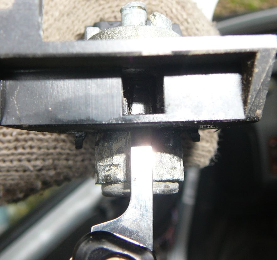

— снимаем ручку (повернуть и подвинуть внутри двери тягу — ручка вытащится — процедура описана у многих и интуитивно понятна, если посмотреть). Тягу вытаскивать не надо — пущай на подручечнике остается.

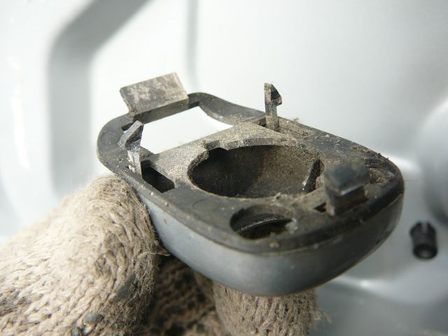

— отщелкиваем крышку личинки. Выглядит она вот так, я отщелкнул сначала широкую цеплялку, потом — остальные

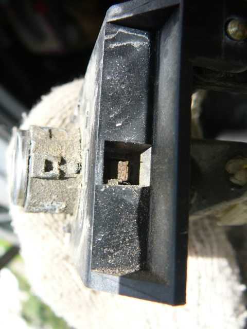

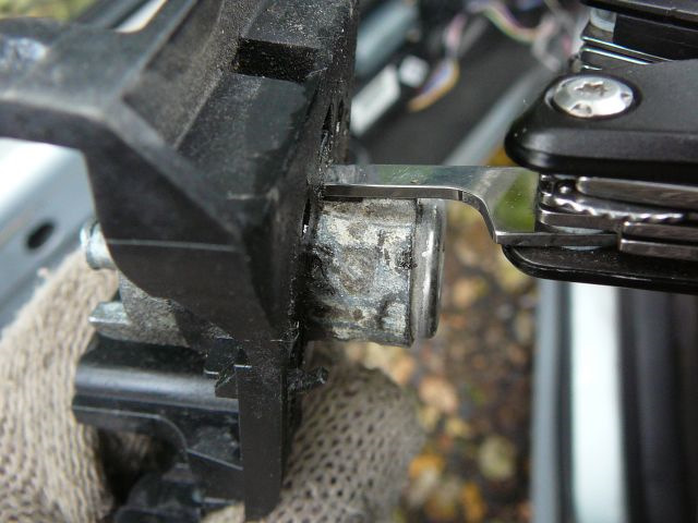

Что видим? ОНА ДОСТАЕТ до конца пластинки. Если бы отвертка была тоньше и несимметрично заточена, то она бы отжала пластину.
Второй вариант — затолкать какой-нибудь твердый кусочек в фэншуйное отверстие и через него нажать.
Или нажать кривым гвоздем.
Или … .
Мои эксперименты окончились на первом варианте — подручник слетел с заклепок.
Почему не хотелось высверливать?
1. Подсознательно это деструктивные действия с возможностью поцарапать
2. Любопытство.
3. Оказалось, есть еще существенный довод — у них заклепки другого диаметра!

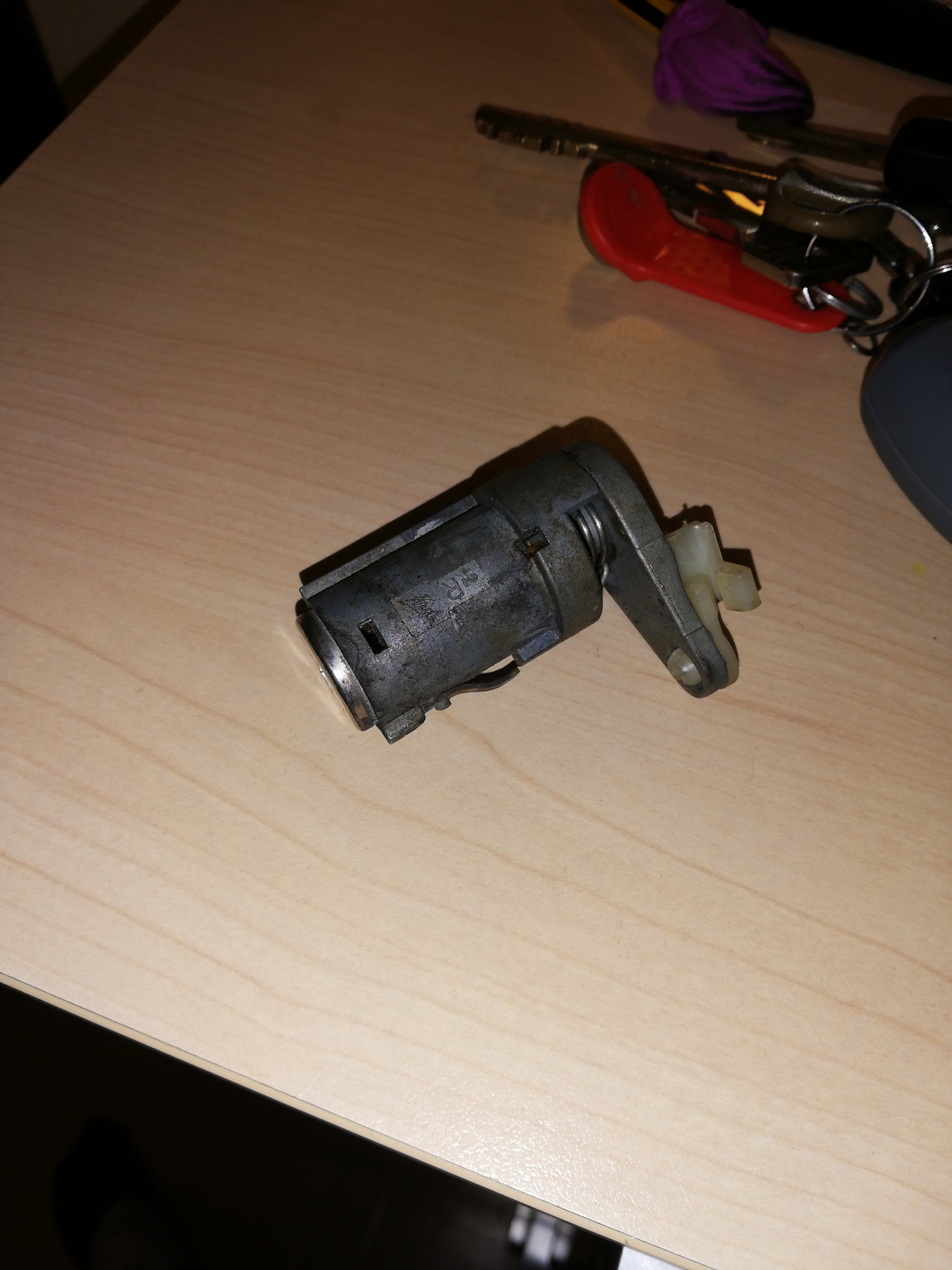

сегодня вытолкал личинку ключа внутрь двери без ключа и хитрого инструмента. Взял велосипедную спицу и расплескал 3 см спицы молотком до 2 мм толщины и запихнул эту расплесканую спицу в технологическое отверстие которое справа от личинки. Спица отжимает стопор на личинке и личинка вываливается внутрь.
Хорошо. Повезло.
Поворачивал эту "отвёртку", чтобы пластина отжалась ?
Личинка, по идее, проваливаться не должна, т.к. внутри ее белая пластина подпирает.
Никакая пластина личинку не подпирает. Личинку держит в двери закрепленный на самой личинке пружинный стопор который нужно просто прижать расклепанной велосипедной спицей без всяких проворачиваний. Просто засовываешь расклепанную спицу и она наезжает на пружинный стопор. Можно вместо спицы подобрать отвертку, но такую длинную и тонкую отвертку сложно подобрать. Я отвертки подбирал две недели, а потом сунул расклепанную спицу и все получилось.

С помощью стальной проволоки был сделан Г-образный пруток и через технологическое отверстие надавив на лепесток, личинками вошла во внутрь двери. Высверливать не пришлось. Спасибо Boddy-ii за подробное описание и указания Где находится лепесток.

покупал машинку с закисшей личинкой, видимо никто ни разу ей не пользовался, при разборе достаточно быстро сообразил, что там есть лепесток стопорящий и вынимается без проблем, а люди которые не знают, то высверливают, ессесно.Залил ее на полчаса в преобразователе ржавчины, потом в масляную ванну и как новенькая, функциональная.А то что она должна быть в рабочем состоянии неоспоримо на случай просадки аккумулятора или отвязки ключа с брелком, чтобы потом не бить стекла ))
