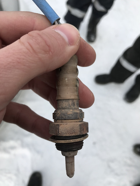

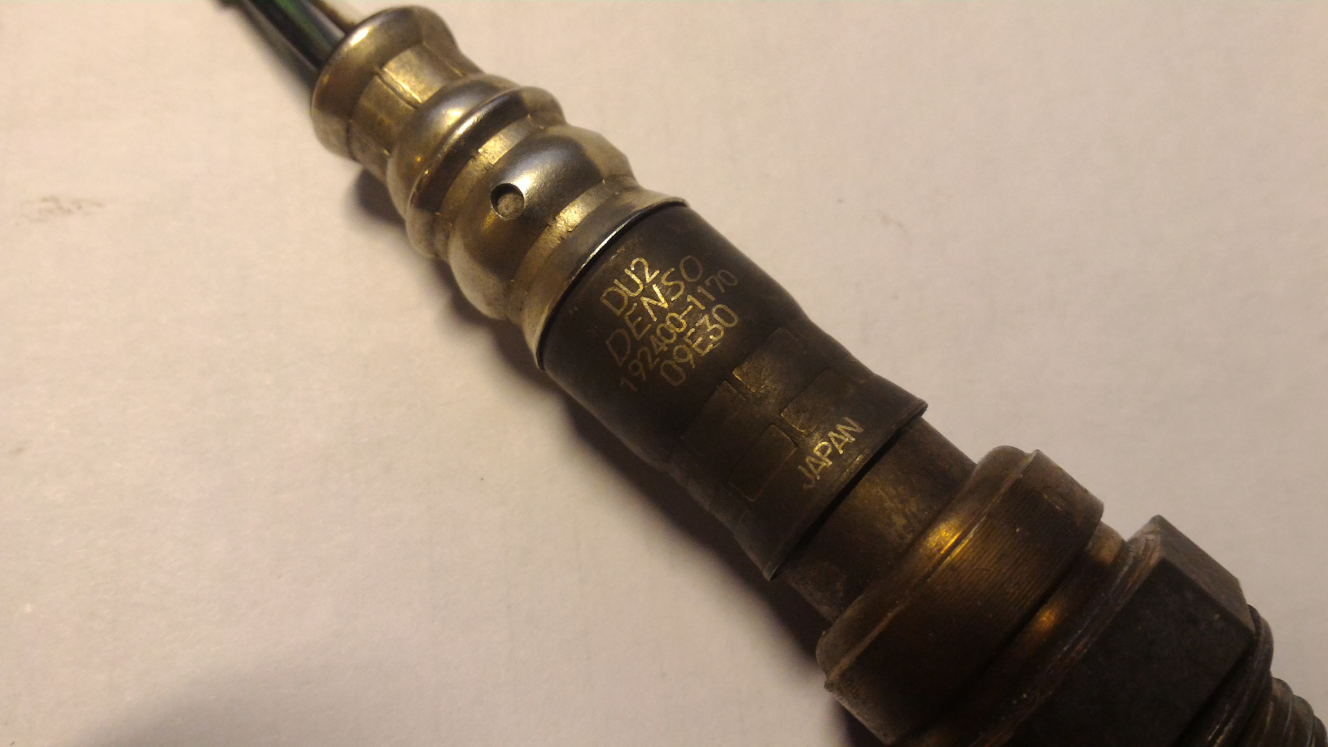

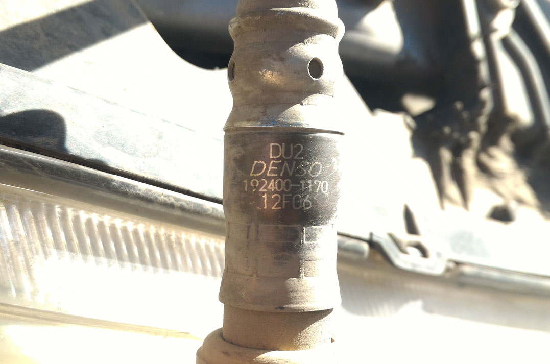

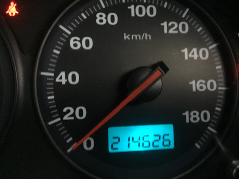

Свершилось таки. Умер пациент почти месяц как. Совсем перестал уходить чек, ошибка по отсутствию данных с первого кислородного датчика 36531-PLR-003 коим является DENSO с маркировкой 192400-1170.
Хотел я на замену взять Denso DOX0307, но у клиентов случились некие заморочки и деньги мне вовремя не пришли, в общем не заказал.
И тут дружище gordeych170 тычет меня носом в объявление — Кислородный датчик (лямбда-зонд) Honda D17A 192400-1170. Опа! А почему нет? Смотреть на чек — сил больше нет. Расход в городе просто надоел уже. Цена вопроса 2000 руб. + доставка.
Вот вчера наконец-то установили. Сивик снова стал напоминать троллейбус. Ещё мягче, на мой взгляд, поехал.

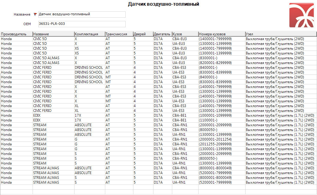

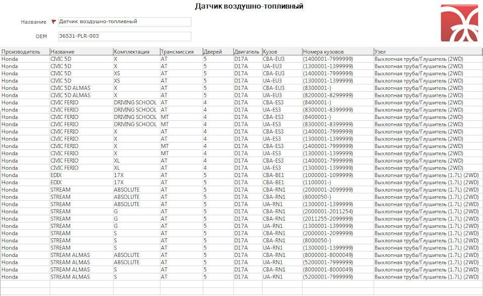

Откуда и почему DOX0307 вместо 36531-PLR-003?
Методом проб и ошибок. Спасибо людям, которые изучали каталоги Denso, пробовали.
Спасибо парням из нашей группы, которые попробовали на себе (Евгений и Евгений).
А изначально, конечно, всё гуглилось и вычитывались сотни страниц:
Лямбда, лямбда!
Датчик кислорода ДО катализатора на d17
Ну и приложу списочек снова
Мне кажется на все хитромудные (удачная опечатка, оставлю пожалуй) датчики OEM Honda/Denso есть свои оригинальные варианты DOX, просто информации мало.

Возможно, что наши лямбды взаимозаменяемы. 192400-1170 у 1.7 cvt и 192400-1030 cvt. Но наши даже контракт дороже, взял вашу и езжу радуюсь ) И еще раз повторюсь, читал, что 192400-это модель лямбды 1170 или же 1030 это длинна провода и ворма фишки. Как и получилось, провод от 1.7 длиннее и в фишке стоят мамы, а у 1.5 папы
У меня лямбда под рукой старая.
Длинна провода 45 см от датчика до фишки.
