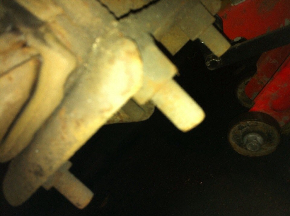

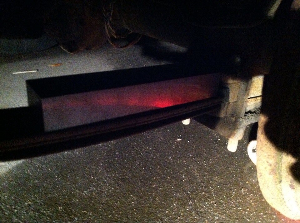

Вот и первые проблемы!(( а именно не рассчитал, что стремянка не большая, а тем самым проставка влезет, но будет не закреплена. Волговоды помогайте может есть у кого чертеж родной стремянки, что бы дать токарю и фрезеру для дела?Буду жестяйшим образом благодарен!)

Какие то вы тут выдуманные проблемы решаете аж смешно ! Береш родную стремянку и отдаешь токарю, замеряеш толщину проставки и говоришь на сколько она должна быть увеличена ! Я в шоке просто от вас люди :-)
Тогда машина встанет на прикол, а поджопника увы нету, с заниженной подвеской на районе это сложно сделать, вот и весь прикол!)

радиус 40, длина любая)
М12 шаг 1.25
а стоковая длина вот интересна больше!) просто от неё мне и охото оттолкнуться, что бы не слишком большой получилась!)
А так огромное спасибо
делай с запасом, лишнее отпилиш
слушай, а 40 не диаметр ли часом? просто диаметр 80 мне так кажется большой будет?
80 нормально встаёт, я делал несколько комплектов, всё норм
слушай, а это я глуплю под вечер. ты имел ввиду 40мм? а я сижу думаю сантиметров. в итоге Р 40мм, М12 шаг 1.25
длину я делал 700мм, загиб радиус 40, пруток диаметр 12, шаг резьбы 1.25.
Я делал из специальной стремяночной стали, брал я её на заводе где изгатавливают стремянки…

задам ещё раз вопрос, так сказать всё таки понаглею!) длину бы мне точную, вот чет не могу найти в гугле, а или ты не знаешь?)
померий длину стандартной стремянки и прибавь 3 см на каждую сторону
так, вот это проблемно щя!) они стоят и не всегда реально скинуть колесо и домкратить)
заедь на эстакаду или яму и померий)

стремянка это что такое? я не очень понял почему не закрепить
стремянка это скоба закрепляющая мост с рессорами.
