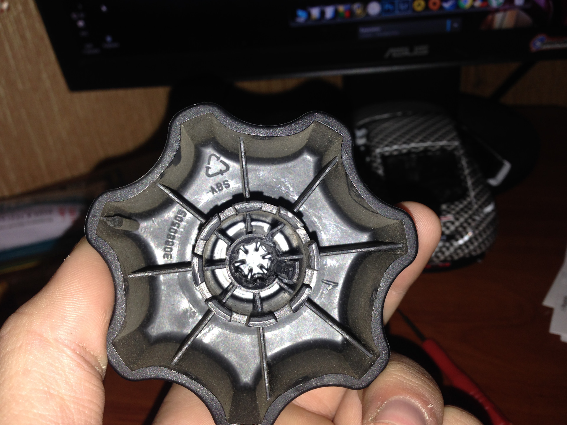

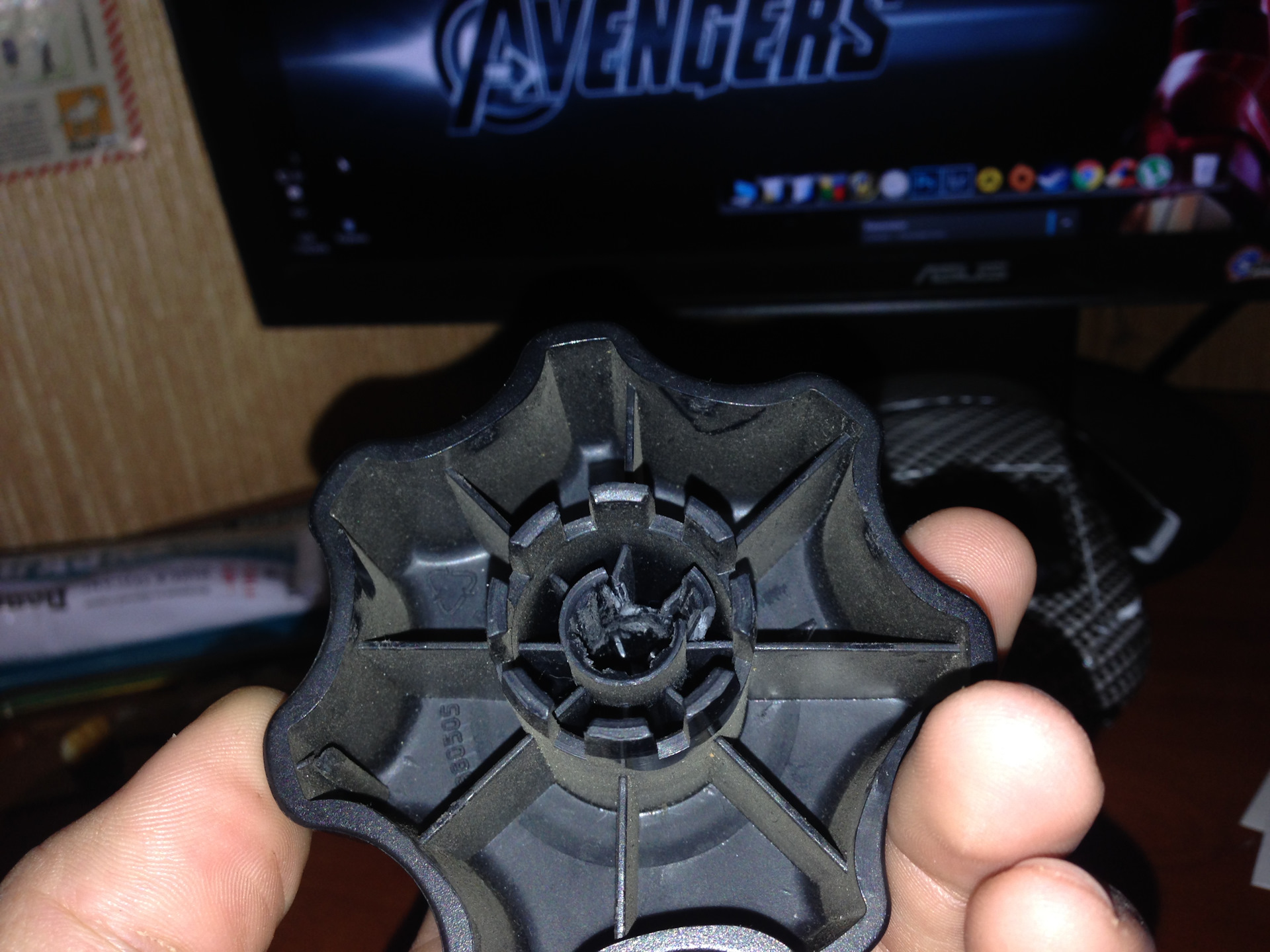

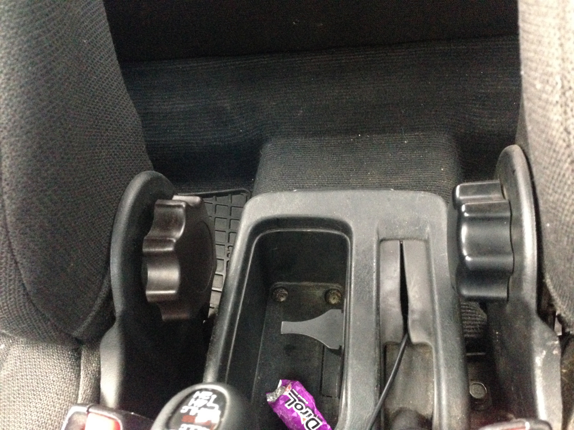

Недавно столкнулся с проблемой, что кресло пассажира перестало регулироваться по наклону: ручка проворачивалась и всё тут. Снял ручку и увидел что зубцы стерлись и еще в добавок кусок обломался:

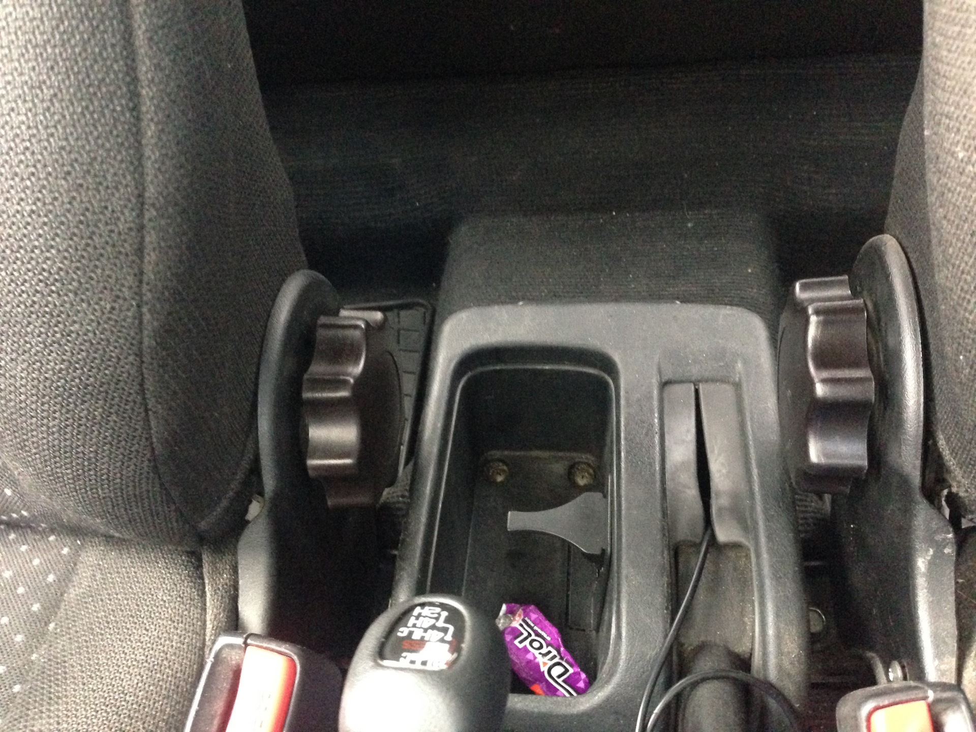

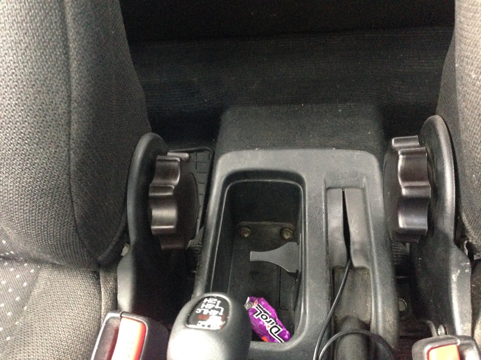

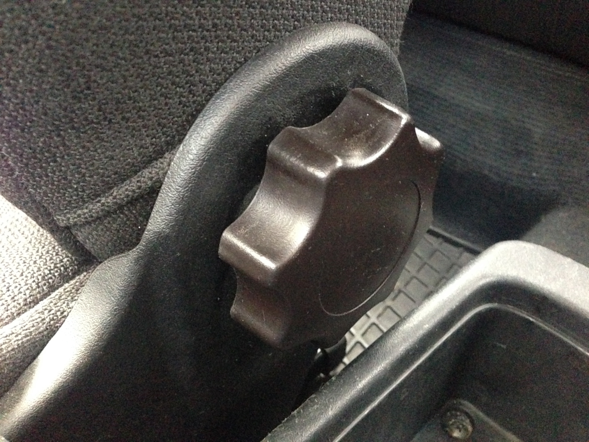

Недолго думая я залез на экзист с мыслью: "ну это же всего лишь ручка, максимум недельки 2 подождать придется и рублей 300 стоит", но не тут то было! Стоит эта дурь 900-1500 рублей, ждать 40-95 дней. Что-то не айс предложение. Пошел на форумы, вычитал что я не один такой у кого ручка пассажирского сидения ломается, так же на форумах было написано, мол подходит ручка от ВАЗ 2109. Хорошо, пошел в магазин, прошу ручку от 2109, но в добавок еще свою показал для наглядности, а мне говорят, что от 2109 не подойдет(крепление совершенно другое), а вот от Калины очень даже похоже было, что подойдет, цена 35 руб. — одна штука, взял сразу две. Сел в машину поставил — подходит идеально, потом сразу поставил на водительское сидение, сразу и не скажешь, что крутилки от ВАЗа, только коричневый цвет выдает, да и к тому же коричневый оттенок крутилок виден только на фото и при ярком солнце, при обычном освещении они кажутся черными. В общем я такой находкой доволен.
Комментарии 1
Вот это интересно. Калиновская немного меньше в размерах?
