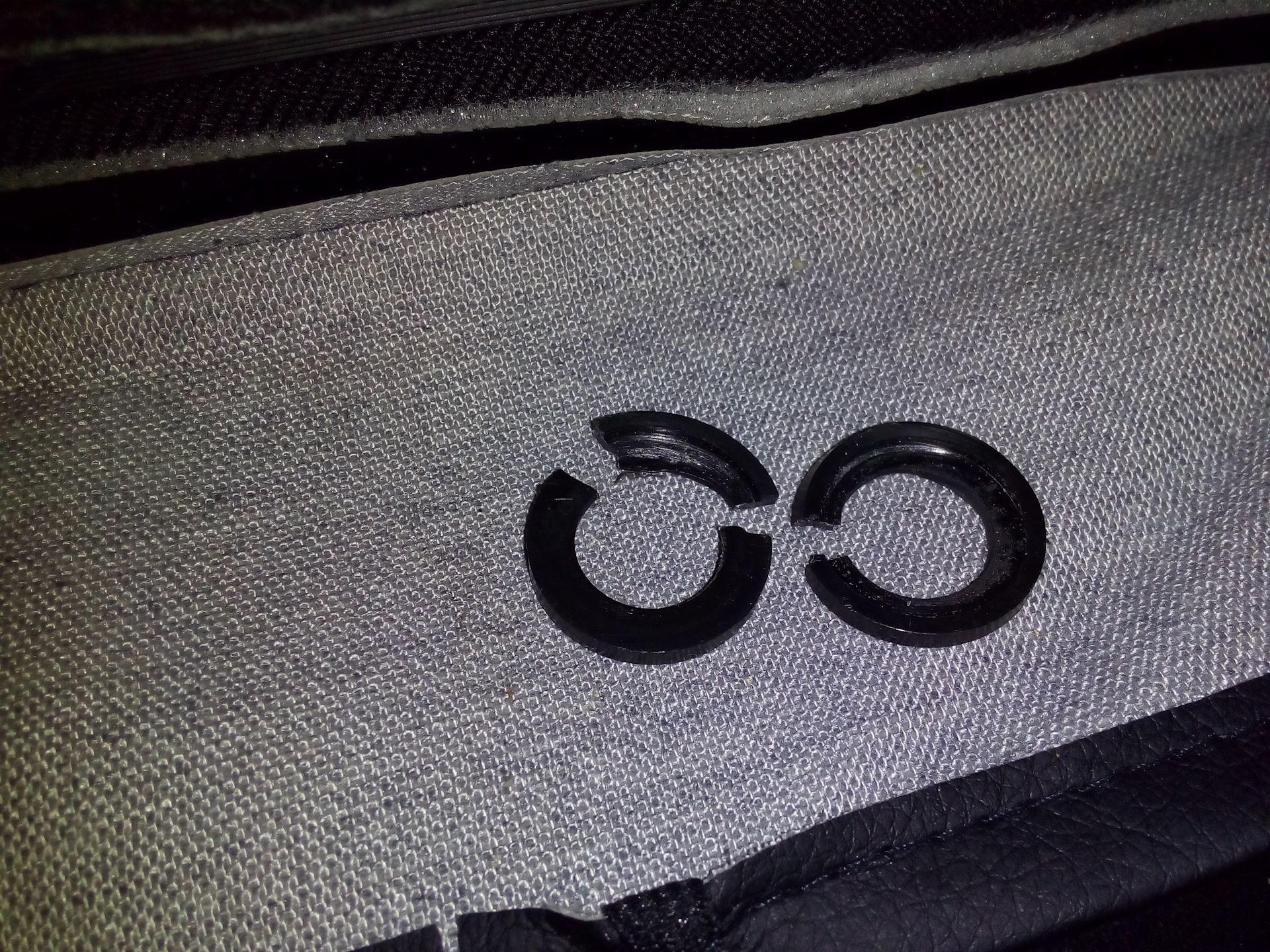

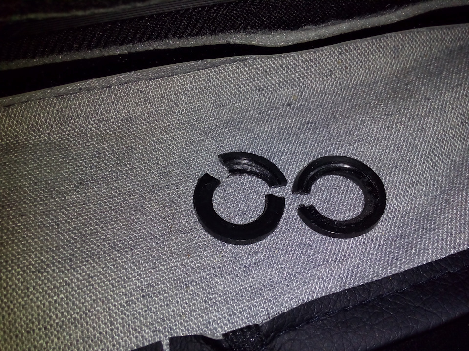

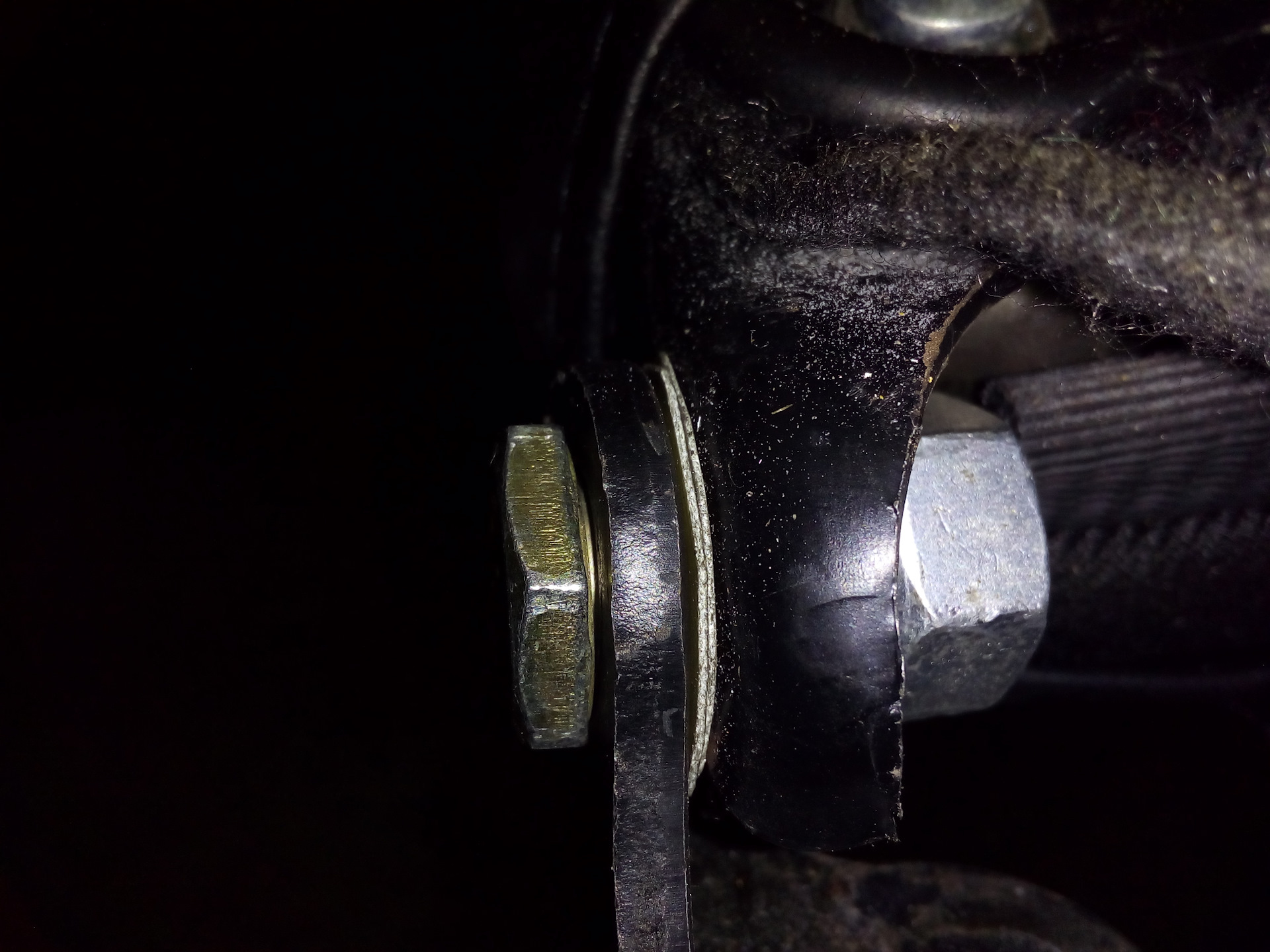

На кочках и неровностях был стук сзади! Почитав драйв, снял спинку заднего сиденья, и точно, лопнули шайбочки. Из стеклотекстолита 0,4мм вырезал по 2 шайбочки на сторону, только воткнул их не из нутри, а между спинкой и креплением. Стук пропал!
Большое спасибо, посмотрел, точно лопнули пластиковые шайбы, а я весь багажник перерыл в поисках стука. Поставил стальные шайбы дополнительно, все стало гуд.
Блин у меня ж тоже они стучат. Прочитал пост, вспомнил что тоже эти шайбы развалились. А я всю жопу машины пролазил в поисках источника стука. Спасибо за пост))

Самый простой способ замены заводских шайб, это пластиковая крышка от полторашки, высверливаешь дырку … лишние обрезаешь
Они у меня развалились на 3500 км взял старый шланг от стиралки и нарезал колечками и проложил стуки пропали)))
Можно более подробно, где эти шайбы стоят?
Понимаешь заднее сиденье, и увидишь крепёж, другой болт со стороны багажника, откинешь спинку и его видно
блин, мужики, вы о чём? где эти шайбочки и втулки, на фото слишком близко и нифига не понято.
это шайбы в петлях задних спинок.
