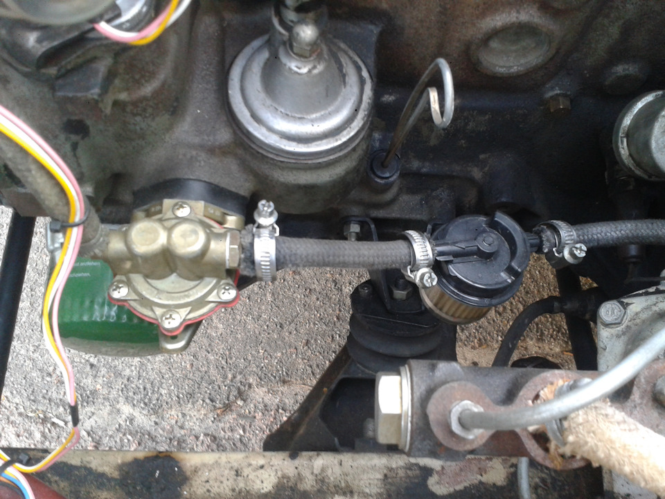

Так как у бензонасоса купольного типа, который у меня стоял изначально, потекла крышка, я его заменил. Купил плунжерный фирмы Пекар. На рынке сейчас много подделок этого насоса и вот вам парочка отличий:
1. У оригинала нет инструкции по установке.
2. Болты у оригинального насоса под хрестовую отвертку.
А вообще в интернете есть видео по этому поводу.
Итак приступим к установке.
Первый нюанс-открыть заливную горловину бензобака, чтобы спустить давление, ибо когда будем снимать шланг подачи топлива, бензин буде течь во всю.
Потом снимаем шланги с нашего старого уже насоса и откручиваем его. Порекомендовал бы посмотреть состояние штока (толкателя), новый имеет длину 82,5 см.
В комплекте с бензонасосом идут прокладки толщиной 0,3 0,7 1,25 мм ими мы регулируем выступание толкателя из теплоизоляционной проставки. Он должен быть в пределах 0,8-1,3 мм. Прокладки как раз и предназначены чтобы выставлять его выступание. Но между бензонасосом и теплоизоляционной простовкой всегда должна стоять прокладка 0,3 мм.
Выставили все и прикрутили все в обратном порядке. Вот и все!)

P.S. И еще. Не поленись, поставь себе цилиндрический фильтр на шланг от насоса до карба и будешь в курсе есть ли бензин в магистрали. )) Возможно это лишнее, но когда подкачиваешь насос сразу видно, пошел бензин в карб или нет.
Есть такая мысля, но это попозже сделаю)
