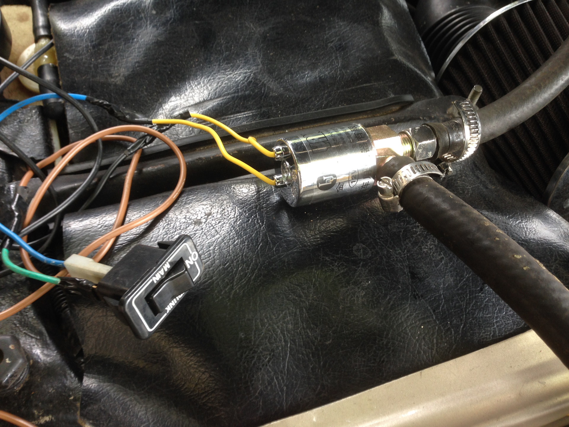

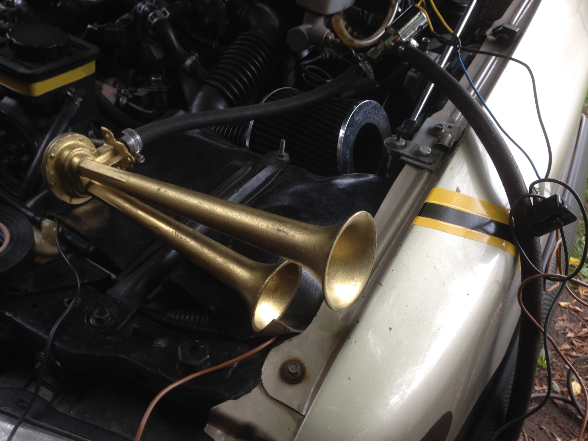

Ещё раз всем привет!Ну братцы посмотрите и послушайте какой звук лучше?!Или две мои или одна с чермета next.drive2.ru/l/10168495/ .Мне больше понравился звук от двух моих которые уже стоят на капоте!На ту дудку мне кажется 8 атм мало, хотя она на 6 атм рассчитана!На работе я 10 атм давал-звук убийственный)))Всё собрано по временной схеме чисто для пробы, какой звук будет лучше(на ваше усмотрение)тот и буду делать!Останется только всё собрать в машине и подключить!
Так что друзья решайте какую ставить)))

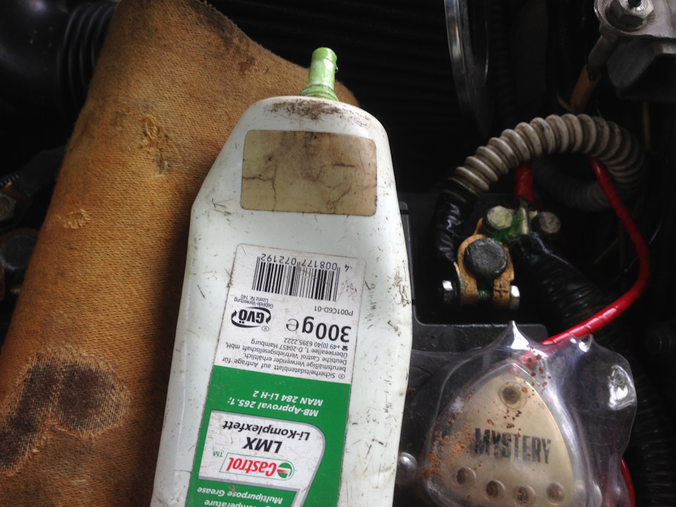

Ну и в конце помазал смазкой все клеммы на АКБ
Думаю что вы подскажите мне с выбором, если мои дудки оставлять то они уже стоят и их просто шлангами культурно соединить!А если другую дудку ставить то нужно её куда то прикрутить и старые убрать)))
Так что жду ваших комментариев!))Удачи.

Твои звучат лучше. А с золотой что то не так. Не должна она так хрипеть. У меня такая же есть и дудит она чисто и звонко.
Может что попало или наоборот 8 ей много)))бла бла бла нужно было 6 попробовать!))
Посмотри плоскость прилегания мембраны должна быть ровная без видимых раковин и царапин. А также волнистости.
я разбирал когда, они идеальные были, хз завтра ещё разберу посмотрю и попробую 6 дать!
Посмотри как мембраной натерло посадочное если есть пропуски так и будет хрипеть. В свою дул от 4 и до 10 атмосфер звук чистый только громкость и немного тональность меняется в зависимости от давления.

Павильно! Второй ставить, только если воздуха больше на него подавать, или допилить как-то, чтоб давления меньше жрал… По звуку — не хватает ему дыхалки…(((

Эт да!только у них мембрана слабенькая!
Ну, не знаю, золотая хрипит только, а первая громко гудит, судя по видео.
Это точно, ей больше нужно давления!
