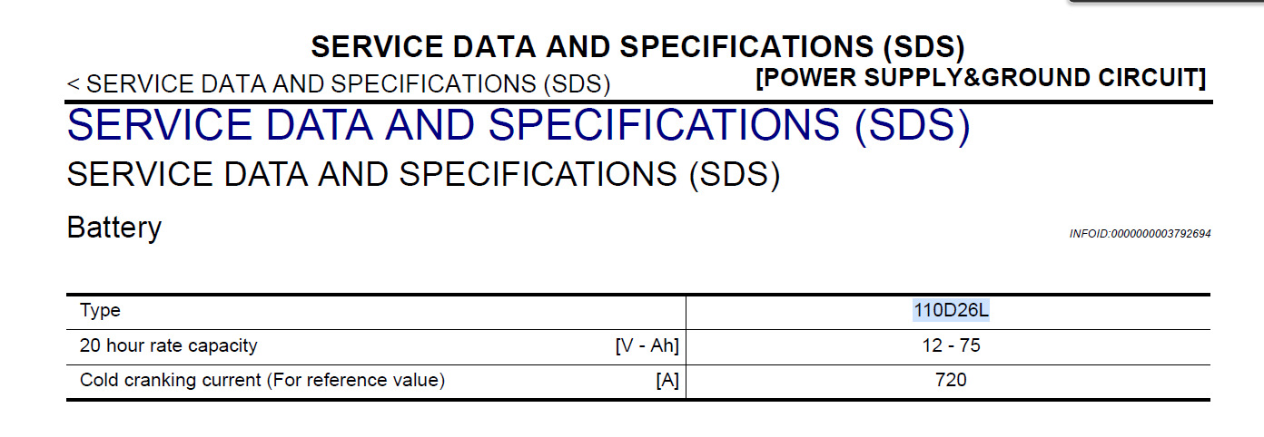

Все-таки нам привычнее емкость при 20ч разряде, т.е. 80Ah. Хотя по сервис-мануалу на Теану, где этот АКБ тоже ставили имеет емкость 75Ah

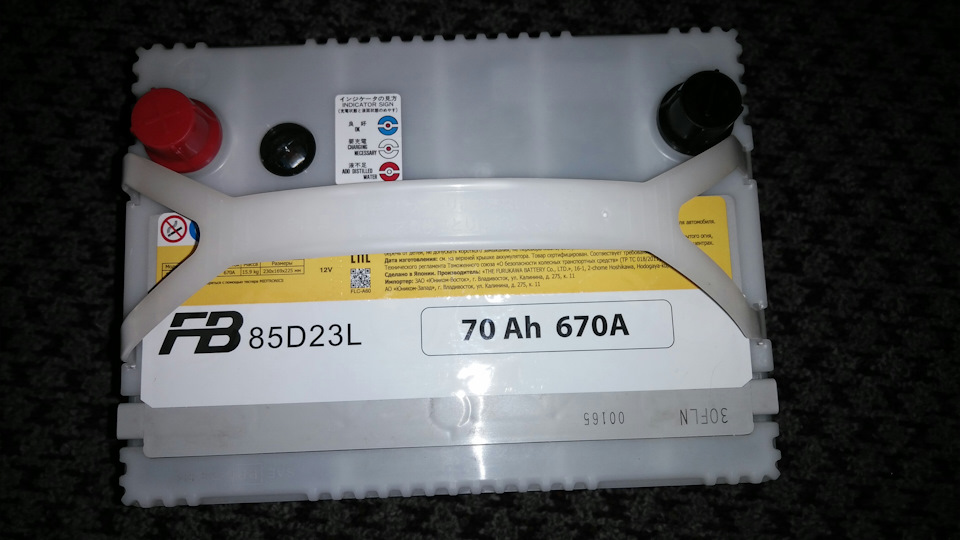

Не пойму, почему в интернете много где пишут что у модели FB9000 85D23R/L пусковой ток 585 Ампер, хотя как на российском сайте FB написано 670 и на самом аккумуляторе который я купил написано 670
трудно сказать почему в разных материалах на своём сайте FB сам российский эксклюзивный дистрибьютер компания "Юником" указывает различные величины пускового тока…
какой-то их косяк, имхо.

Хее придуманы, от себя лепят, а на японском сайте смотрю не пишут вообще этот параметр, он им видать не нужен
на японском сайте FB я вообще не видел этих товаров. сам удивился.
они есть, но только на японской версии сайта, на английской нет
в верхнем правом углу язык надо переключить
ок, понятно. уже не буду искать, аккум уже установлен. : -)
