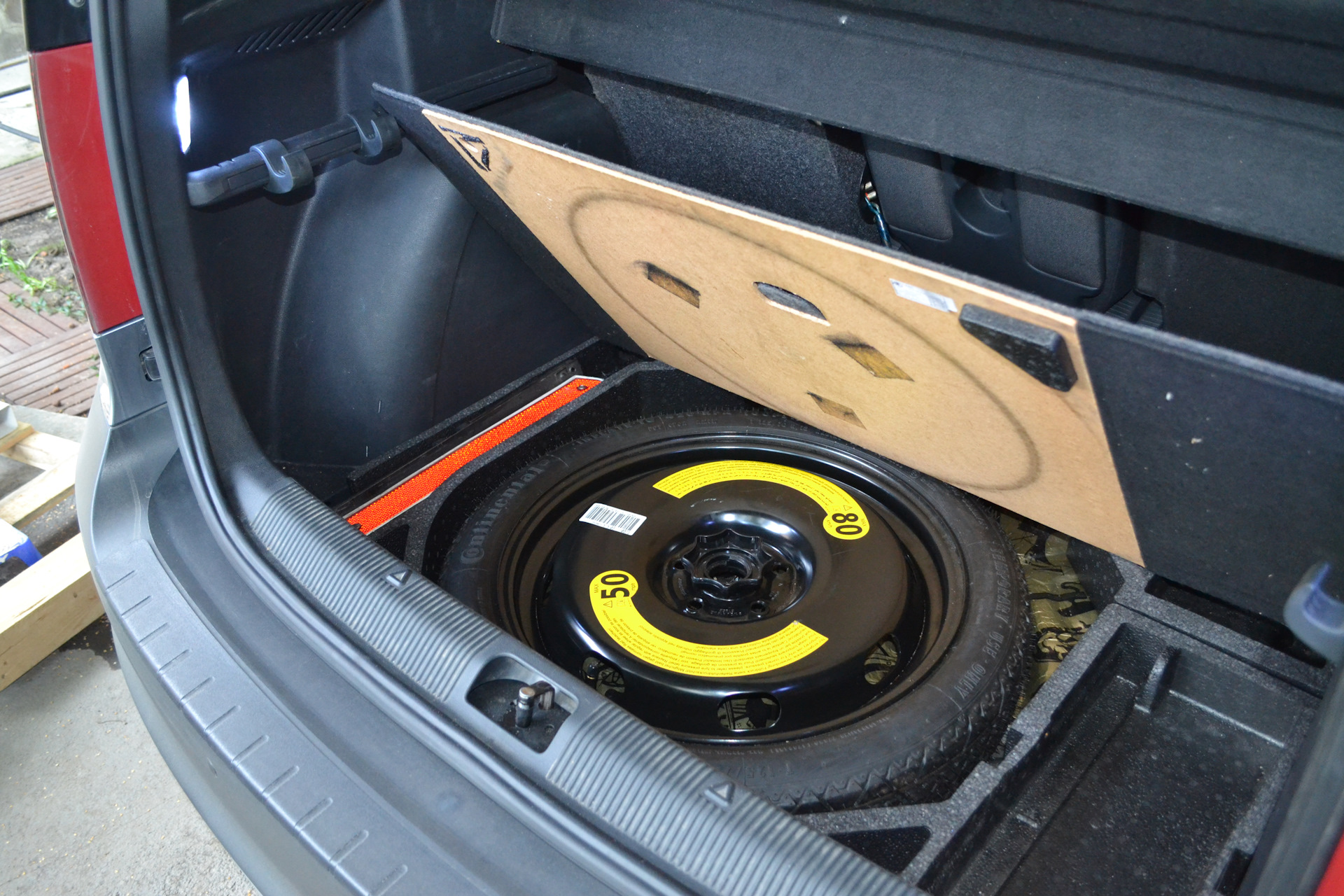

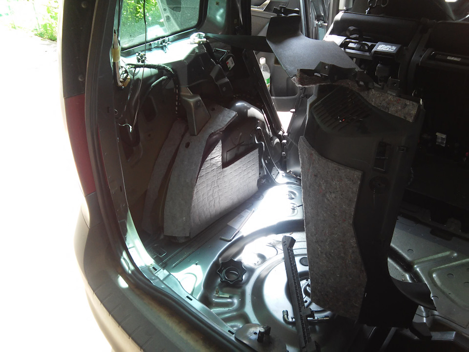

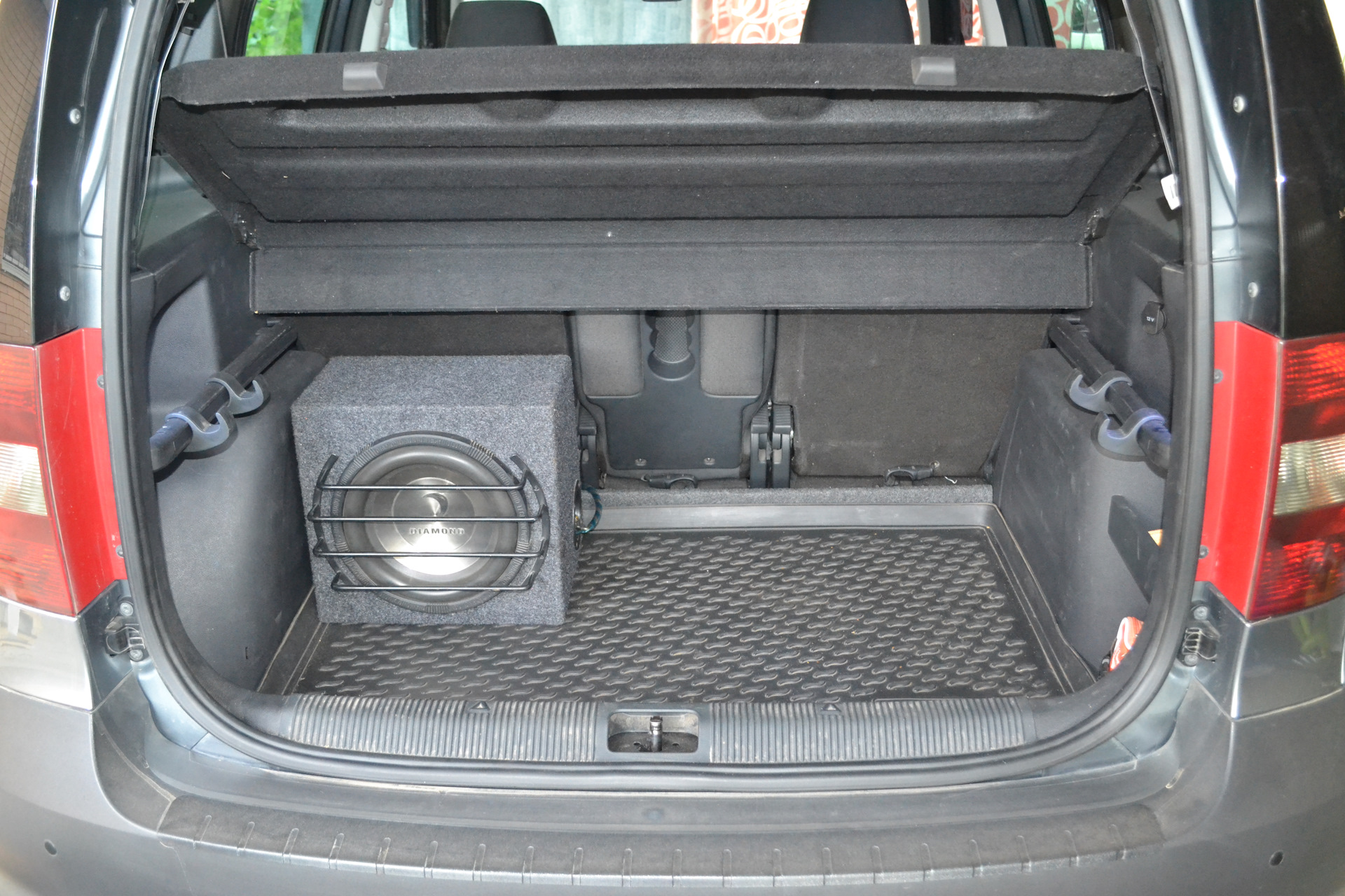

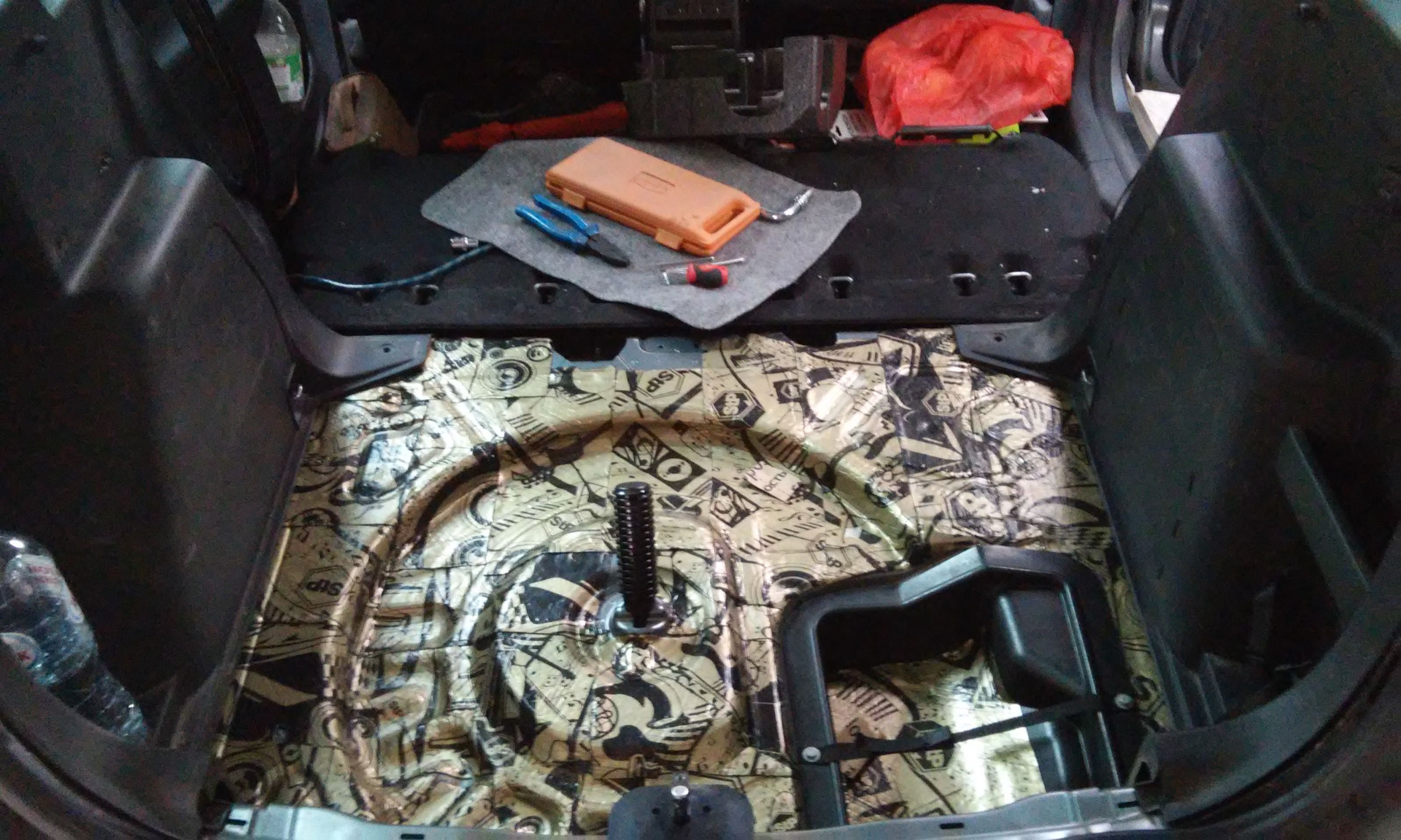

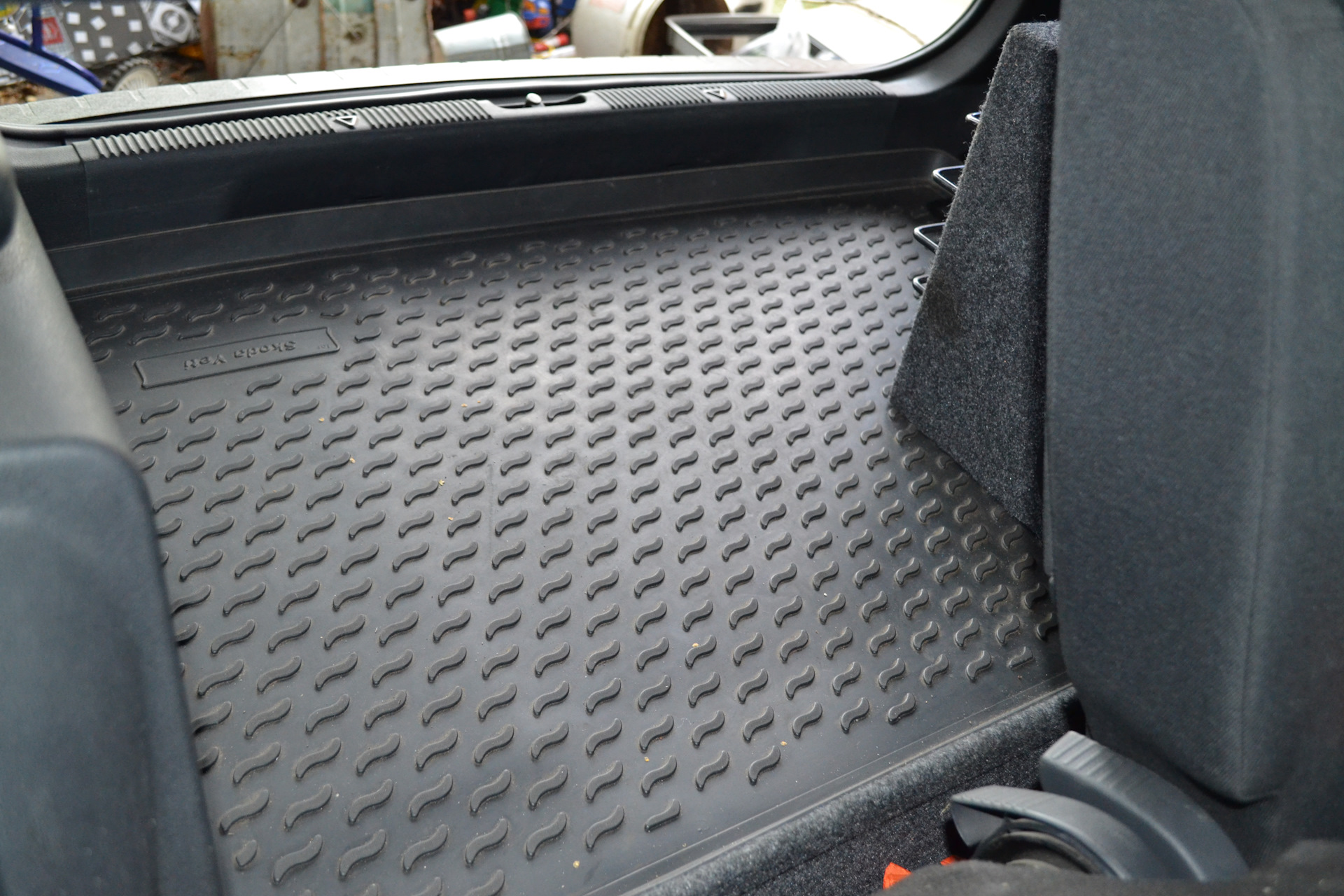

Всем привет! Данная запись должна была опубликована давно, но ритм жизни не очень позволяет заниматься писаниной)

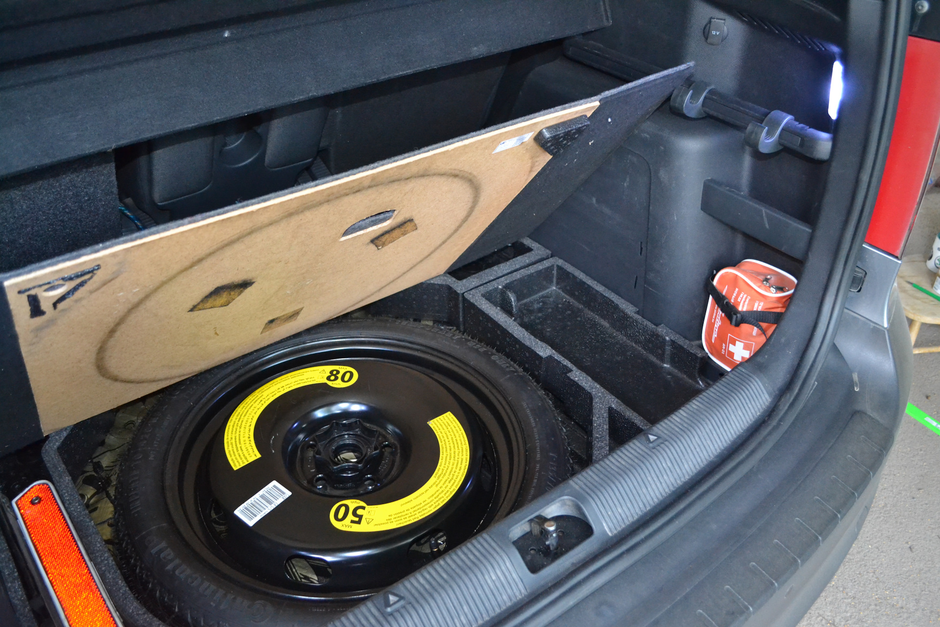

В общем, с чего все началось, многие етиводы мечтают увеличить багажник, кто то убирает запаску, и делает европол, а я решил вновь пойти другим путем) Не могу сказать что багажник для моих нужд маловат, вполне хватает. От запаски совсем отказываться не хотелось, и вот появилась мысль уложить в багажник узкую докатку, тем самым получу около 7 см в глубину, так как штатная запаска 195й ширины, а докатка планировалась 125й ширины. Пенопластовые органайзеры урезать лезвием. Как выяснилось, на ети-клубе уже делали подобную переделку, так что я не один с такими мыслями)
В общем идеи идеями, но надо искать докатку. Засел на авито, и понял что за докатки со сверловкой 5-112 просят фантастические суммы, в то же время докатки с японской сверловкой стоят от 500 рублей), в общем долго мониторил свежие предложения, и вот Оно! 125/70r18! с Ауди, Новое, за отличный ценник, и в Москве, и как на зло продавец не хочет заморачиваться с отправкой( Хорошо что есть отзывчивые одноклубники, siroja555 Очень выручил, в праздничной суете, оперативно встретился с продавцом и выкупил докатку для меня). Серый, Спасибо большое еще раз!
Несколько дней спустя, забираю в транспортной компании отлично упакованную докатку, и спустя некоторое время начинаю пилить) И раз уж разбираю багажник, то решил заодно наклеить вибру stp gold, на арках снимал заводской войлок, клеил вибру, и на него возвращал войлок.
Ну и фотоотчет

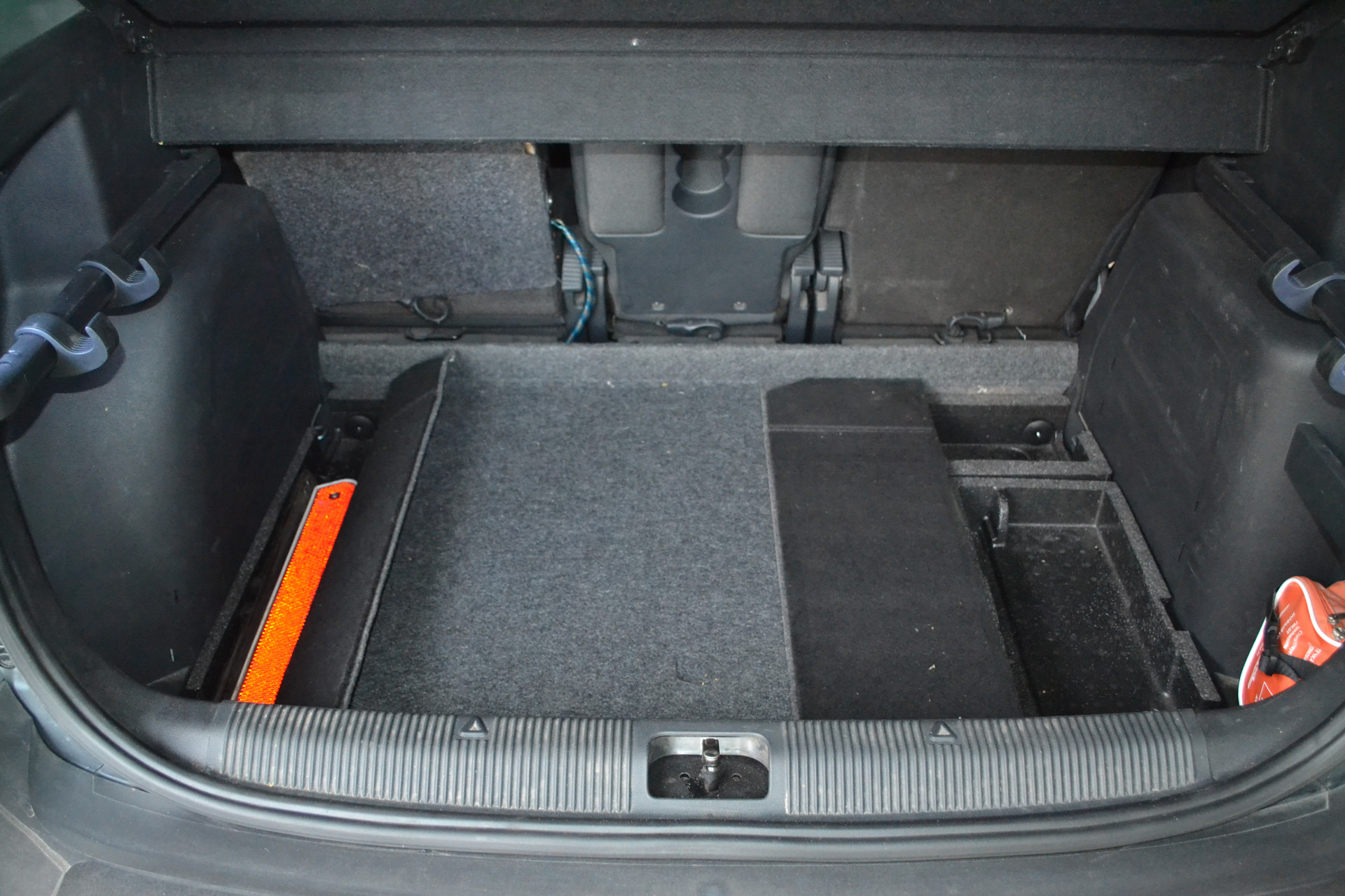

Да, интересное решение…если не отрезать 7 см пенопласта можно сделать двойной пол.
А смысл, тут идея в том, что бы увеличить объем, и остаться с запаской. А двойной пол для хлама, вокруг докатки и так органайзера для троса, домкрата, и мелочевки хватает.
Ну впринципе да…хотя уменя нет правого ящика вообще…на его месте отлично поместилась пластиковая 5 л. Канистра( не раз уже выручала) и насос…откидная крышка ложится на них, получается ровно.

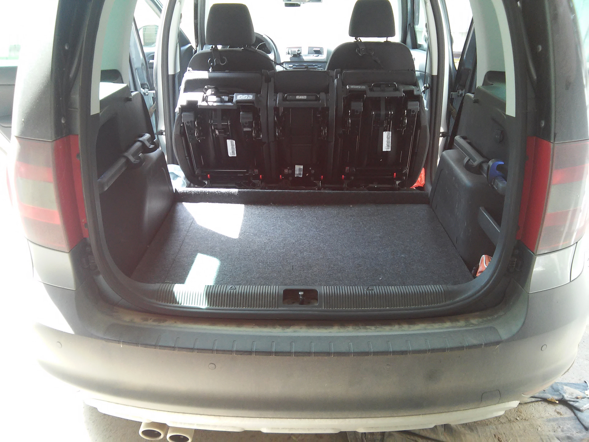

Спасибо! Реально удобнее стало, даже а боковые крючки можно пакеты и 5 литровки вешать

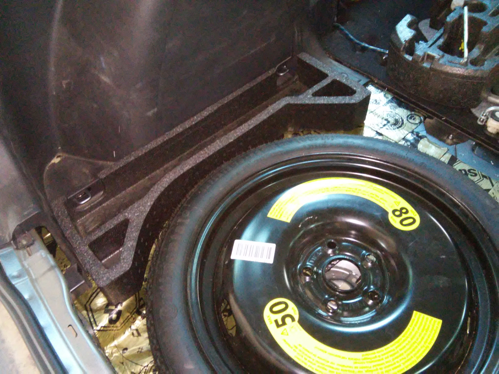

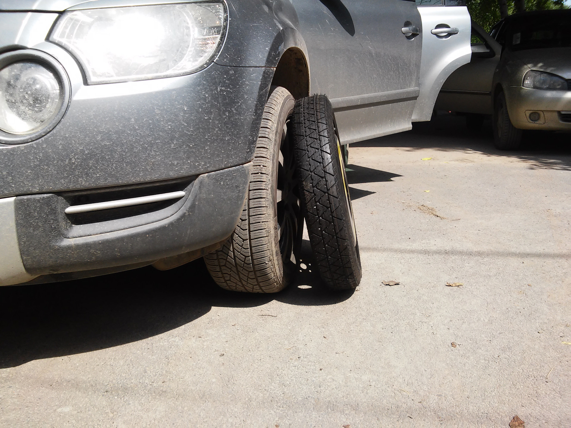

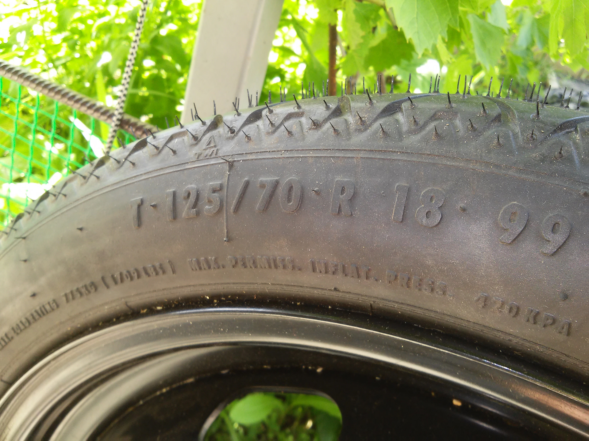

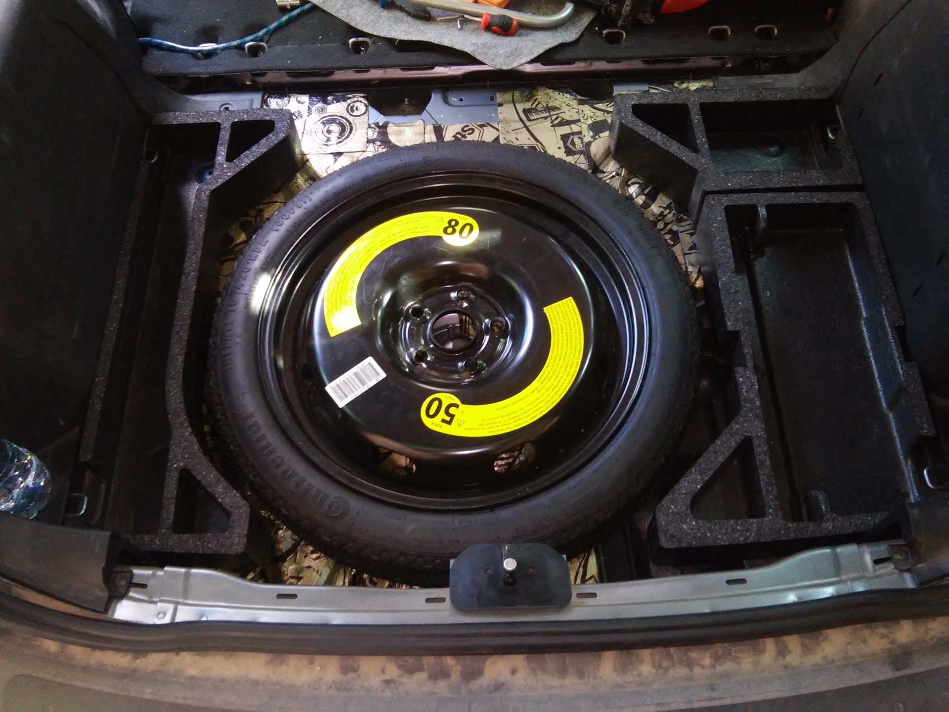

Андрей, а если у меня родные колеса 215 60 р16, эта докатка подойдет по высоте? разболтовка сошлась (а то вроде от Тоурана, а у него другая разболтовка)? Артикул докатки для заказа есть?
У 215 60 р16 внешний диаметр колеса 664мм, а у докатки 125-70-18 633мм. Так что должно быть в самый раз, главное что бы не больше было.
Лолжна или точно подойдет)? Разболтовка совпадает?

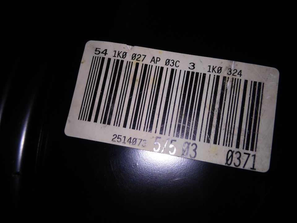

Вот артикул моей докатки
1K0027AP03C этот или не правильно?
Ну на фото вроде он написан, я брал просто по объявлению.
Вот такая докатка и там код другой www.drive2.ru/l/8634385/
Что то не пробивается(((Мож артикул сменили(((

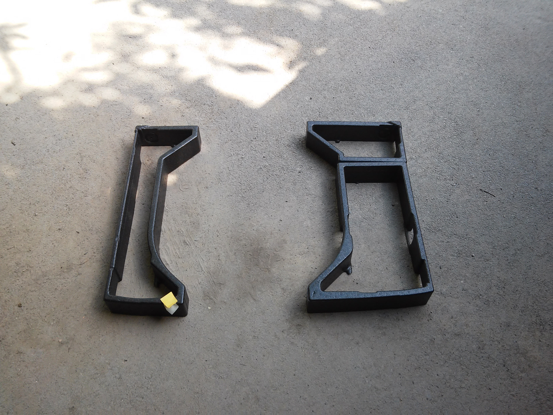

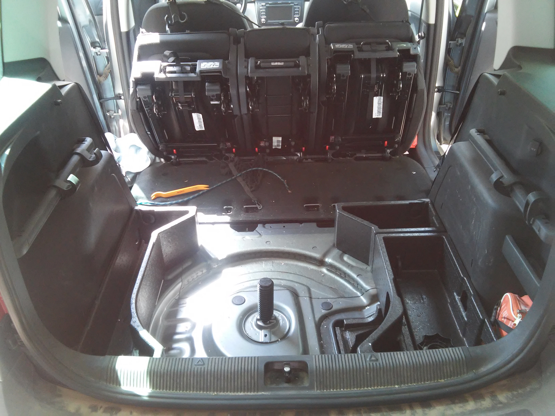

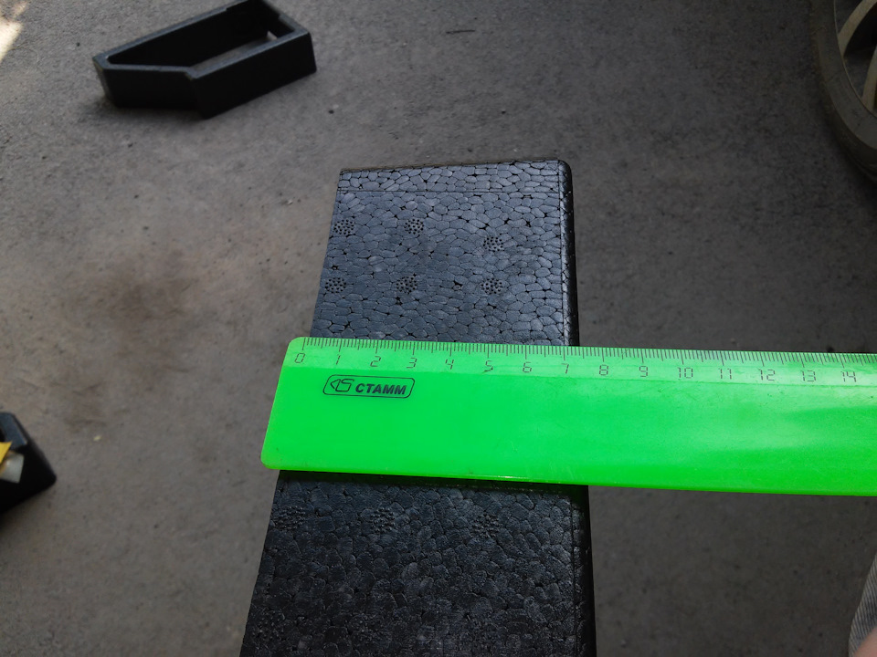

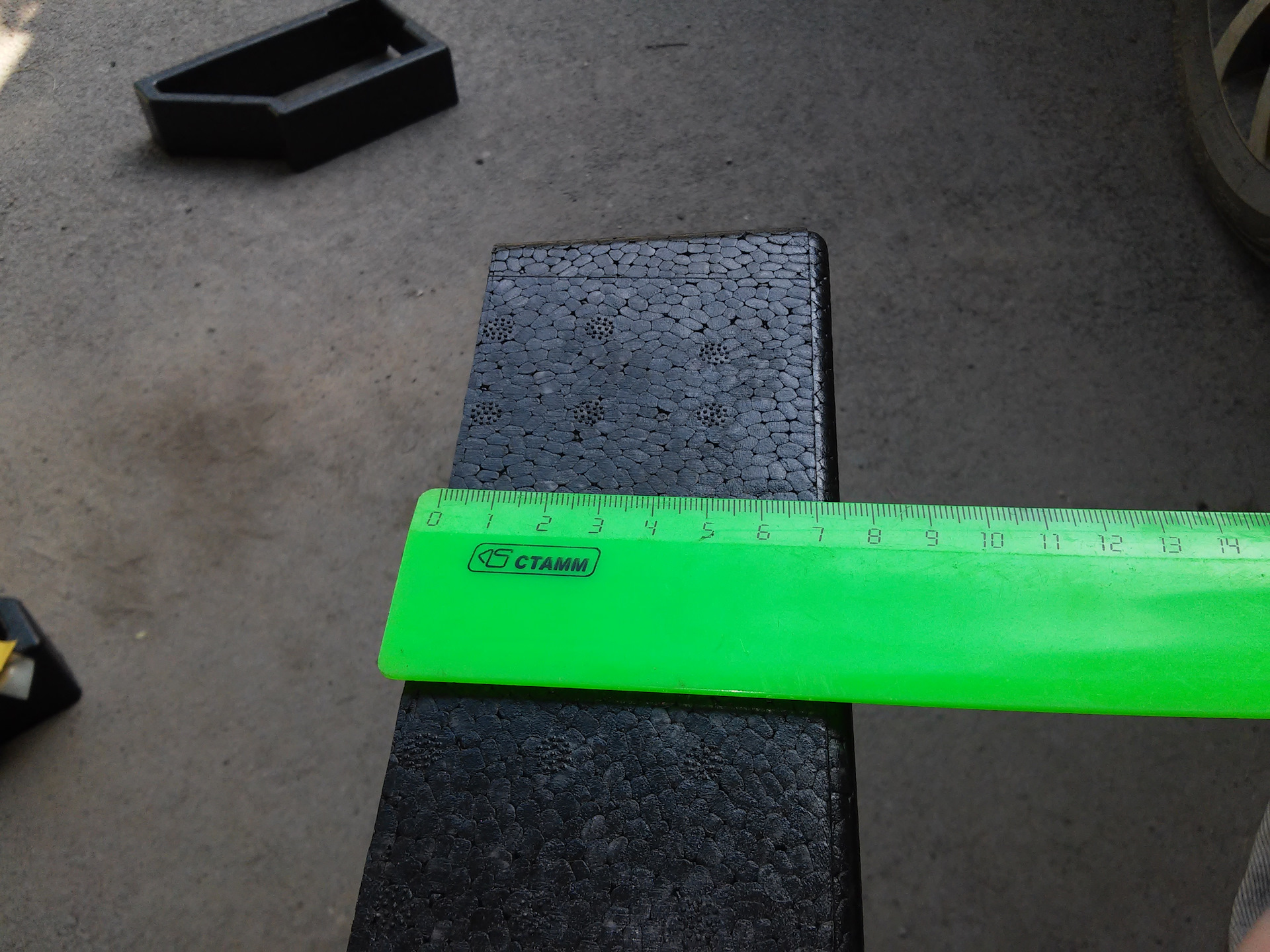

аккуратно получилось обрезать пенопласт — это обычным лезвием ножа? Не струной резал?
Лезвием от канцелярского ножа, только новое, хорошо режет, и ровно

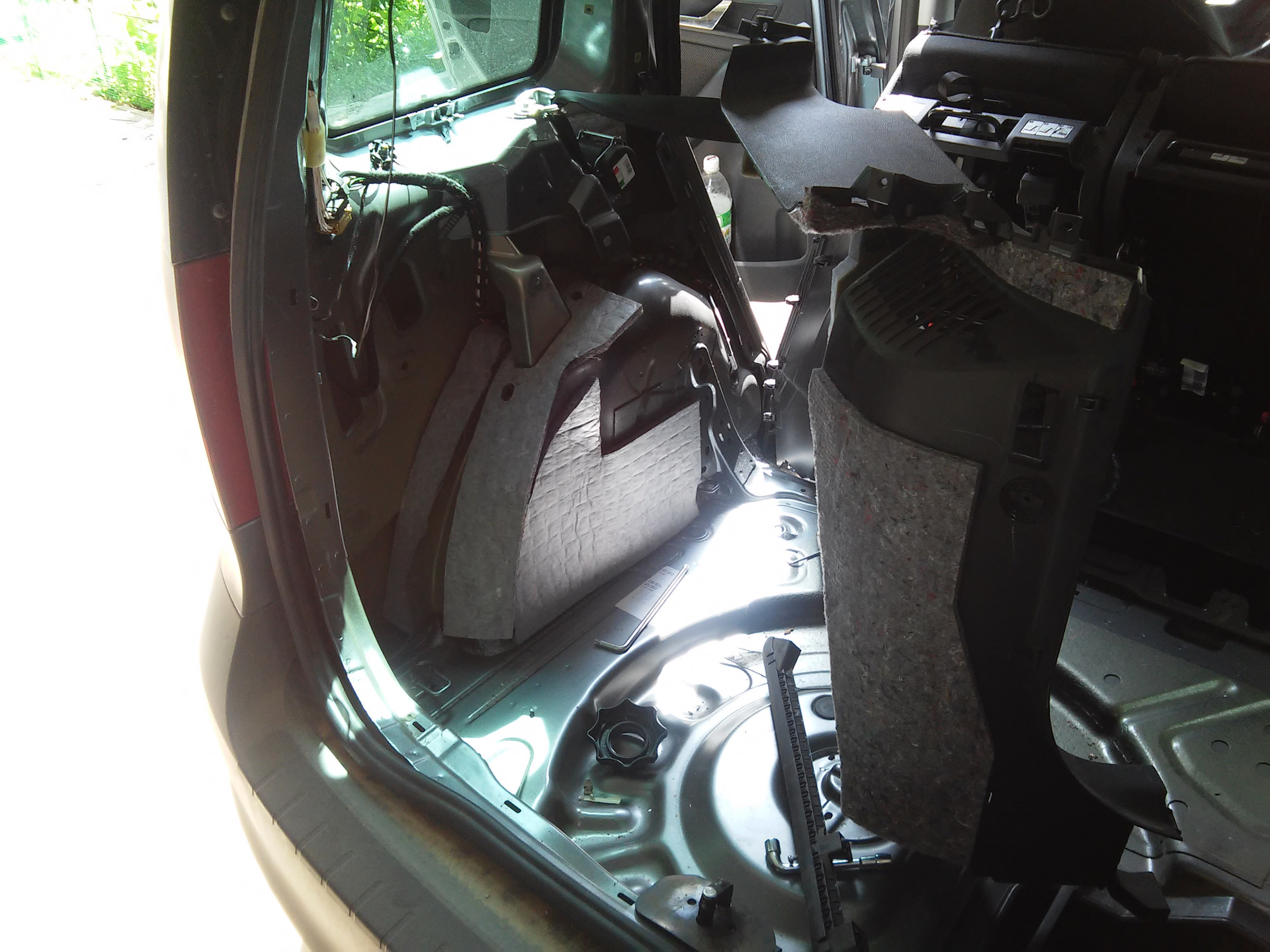

Ухватил себе от ауди А5 125/70 R19. Встала очень плотно. так у нее диск на 5 мм выступает за резину, получается экономия не 70 мм, а 65 мм. А винт крепления колеса подрезали или убрали?
она наверное по внешнему диаметру как штатные колеса? Хотя наверное как и мое.
на 6,8 мм диаметр меньше.
veter775
я виброй проклеил, так она спущеная ели влезла, при стучать руками пришлось. Странно, как тогда нормальное колесо ложится.
По диаметру туго влезла?
туго, причем на спущеном.
Как то странно, на шинном калькуляторе показывает что внешний диаметр твоей и моей одинаков, посмотри мои фото, у меня зазор еще до пенопласта, может на рестайле пенопласт по форме изменили, сравни визуально с моим
19*25,4+125*0,7*2=657,6 (664,4-657,6=6,8)
18*25,4+125*0,7*2=632,2 (664,4-632,2=32,2)
16*25,4+195*0,6*2=640,4 (664,4-640,4=24)
16*25,4+215*0,6*2=664,4

Проблема не пенопласте, а выштамповке днища и обшивки под дверью багажника, между ними в распор встает, еще вибру 4 мм проклеил. Так что выгоднее докатка R18 в багажнике, а R19 выгоднее на оси машины, перепад меньше.
Давай лучше отчет сделаешь, там видно может будет, просто честно не понимаю причем выштамповка пола, вот так же лежит у тебя докатка? внешний диаметр твоего размера 125/60 R19 (правильно?) и моей 125-70-18 — 633 мм. Оно ведь не может быть больше по размеру, просто диск больше, а профиль резины меньше. по итогу диаметр докатки 633мм. так же должно быть и у тебя. Может размер все таки больше у резины?
125/70 R19
Вооот! размер 660мм против 633 у меня, это плюс около 3 см в диаметре, хотя смотрю на фото и все равно вижу достаточный зазор, даже для 660мм…

Значит без "обрезания" органайзера она в штатное место не ляжет? И какой p/n для заказа у этого колеса? (на нем должна быть выштамповка).
По диаметру ляжет. А номер гляну как у машины буду. Но думаю ценник за новую будет фантастический

Цены на докатки разные, в среднем по авито 7-10 за нашу сверловку, я долго искал чтобы дешевле была

если так то смотри докатку от фольца с параметрами 125-70-16, она маленькая. но доехать вполне сойдет, и места не займет

Сначала мне подвернулась за 5р, r16, чуть не взял, потом нашёл за 2.400 р r17, по годам не новый, но ни разу не применялся по назначению.
блин, классно! а по каким параметрам такую или подходящую на авито искать? и за сколько в итоге купили?
Я искал по сверловке 5-112, такая на vag и на мерседесах, но там ЦО 66,6
так вы с цо 66 взяли или нашли с нашим?
именно эта с нашими параметрами 57,1 цо и 5-112

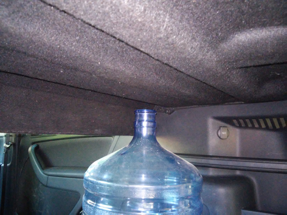

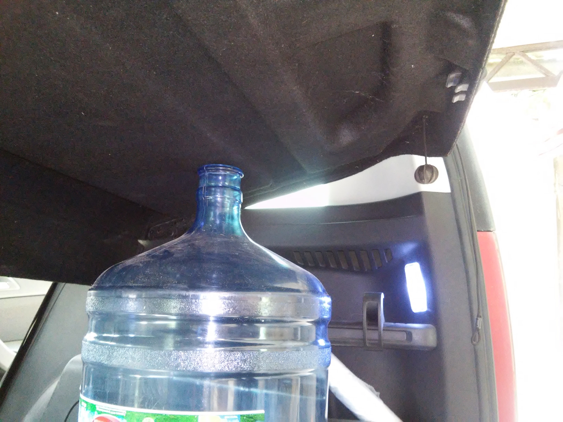

Ничего себе получается — в Йети багажник мельче, чем в Фабии?! Я в свою свободно ставлю 4 бутылки, и ещё место для пятой есть.
да место то есть, а вот полка упирается
Так я ж говорю — свободно становятся! По высоте! Полка опускается без проблем.
veter775
Лайфхак с полкой: поднимаете задние подголовники (средний не надо) и кладёте заднюю часть полки на них — вуаля, ваша 18 л кега с водой встаёт спокойно) Я этот лайфхак придумал, когда надоело полку снимать и на задние сиденья/домой убирать, чтобы 4 колеса влезли (переобувка сезонная).

Странно, что бутыль не влазила, у меня седан и бутылки становятся с запасом.
Кстати докатка в ауди штатная r19, это наверное или не с ауди и или с маленькой, типа а1/а3
вроде с А3 ауди

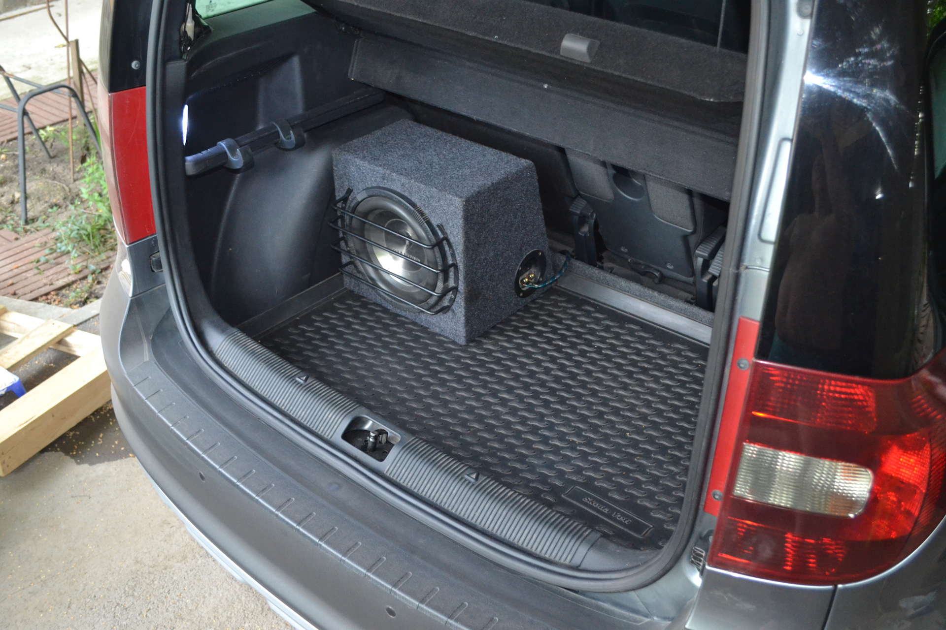

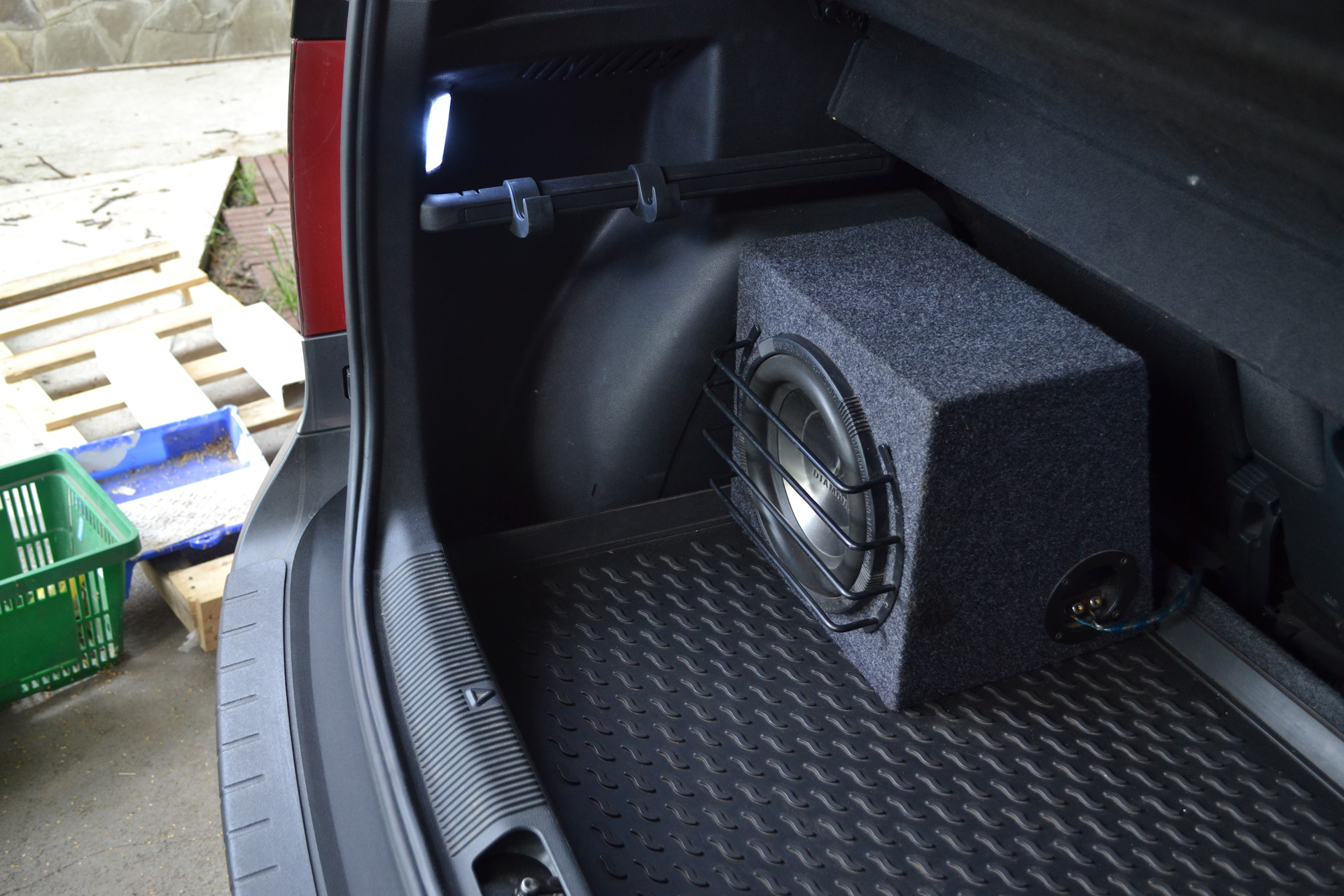

Жаль у меня так не сделать, ведь вместо правого органайзера — сабвуфер
www.drive2.ru/l/8417685/
думал и я о таком сабе, но мой маленький, у меня есть возможность выложить саб дома если нужно,

В итоге какую сверловку взял : 110 или 114.3 ?
5-112 с ауди а3 вроде
