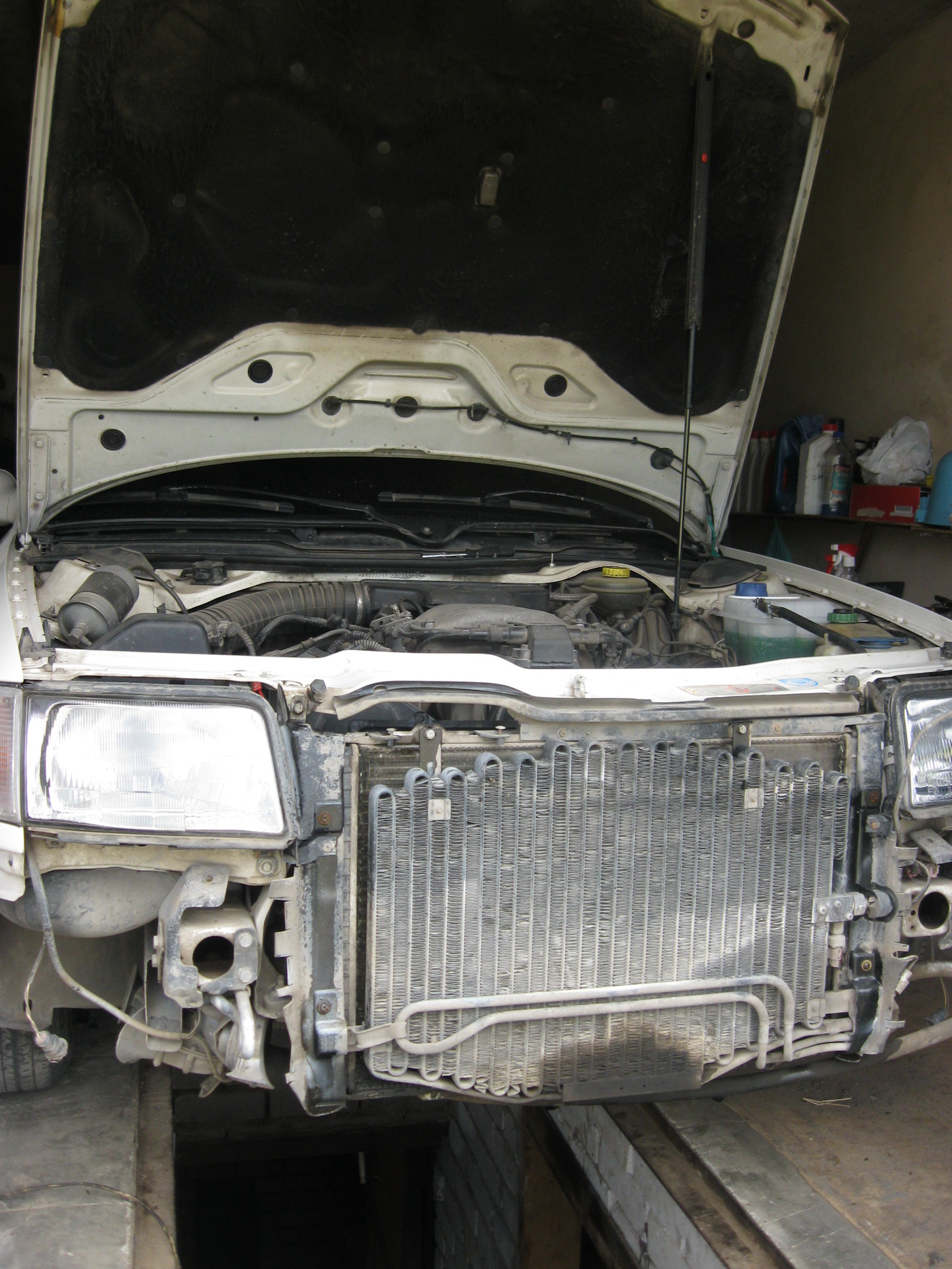

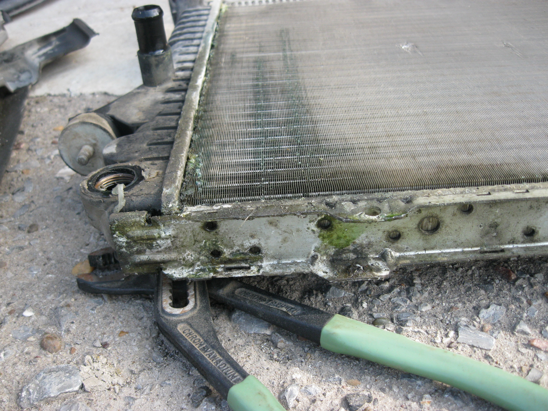

Начиналось все весьма прозаично. Еще при покупке машины (а это давненько было) я заметил, что подтекает расширительный бачок в креплении верхнего патрубка. "Не беда, завтра поменяю!" — подумал я и проездил так всю зиму. Даже подливать толком не приходилось, снег в бачке сам таял. В прошлой записи я писал, что приобрел красные поворотники от S-ки, а заодно и бачок с крышкой снял. Поменял я и его — и тут началось… Уровень стал уходить. Машина стала жрать, мать его, антифриз! И стала греться! "Да что за нахер!" — подумал я и полез пальцами туда, куда не следует, а именно — под бачок. Подтеков нет! Везде сухо, чисто и пахнет немцами. А уровень так и падает… Неужели прокладка под башкой… Завел машину, газую — а в бачке пузырьки… Приехали, привет, северный зверек! И я, счастливый и довольный, иду и выкладываю 6 (шесть!) тысяч (тысяч!) рублей за комплект прокладок впуска, голов и новые болты. Ура, а ведь еще головы фрезеровать придется перед установкой, как здорово! Когда страсти поутихли, снова взгрустнулось и нервы настроились в тональность РЕ (кстати, комплект деталюшек я получил), я спросил совета у знающего человека, который занимается машинами и его специальность — системы охлаждения автомобилей. "Радиатор!" — сказал он. "Так что не надо прыгать от счастья, успокойся, мотор разбирать не будем." — сказал он. "Ну вот, а я так хотел…" — промямлил я и побежал выкладывать еще три с копейками за новый радиатор.
Его номер: 530458A TERMAL
А еще попутно, чтобы исключить битый бачок с разборки я покупаю вот что:
Бачок: 1001210041 MEYLE
Крышка бачка: 1114800600 JP GROUP
Ах, да! У меня машина с ранним мотором, до декабря 91-го, а это значит, что радиатор тонкий — 22мм и с тремя патрубками. Машины после декабря 91-го и до конца выпуска шли с радиатором 26мм и двумя патрубками. Это я выяснил в автодоке всего за полчаса копания в интернете и сравнивания картинок с радиатором в машине на улице. Кароч, чувакам из автодока респект, по каждой мелочи сравнивать и выискивать нужную модель — это еще то терпение нужно… Опережу умников — моя машина по вину не бьется. Точнее, бьется, но примерно, она попадает в категорию между "до шасси с номером…" и "от шасси с номером…" Почему, не знаю. Уж слишком все хитро там устроено, хотя ни вин, ни мотор, ни кузов — ничего не менялось, в этом я полностью уверен. В итоге у меня на руках:
Комплект прокладок впуска и ГБЦ двигателя AAH — 9856072 ELWIS ROYAL
Болты ГБЦ — 143205401 VICTOR REINZ — два комплекта
Бачок расширительный с крышкой от S4.
В общем, при замене расширительного появилось (а раньше его не было) давление в системе — и радиатор потек… Мораль — думайте головой, она не должна быть пуста.
А еще у меня не работает кондиционер — требуется переборка компрессора, замена конденсора и мелочей… Вот думаю, если менять почти все — уж не уйти ли мне от редкого R12? Снять все с А6 и ездить на современном и доступном R134? В общем, в раздумьях.

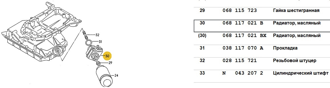

Охлаждает )))) масляным радиатором по ЕТКА называется вот этот девайс ))))
Значит, об одном и том же говорим. Надо установить ЕТКА, много интересного и полезного там.

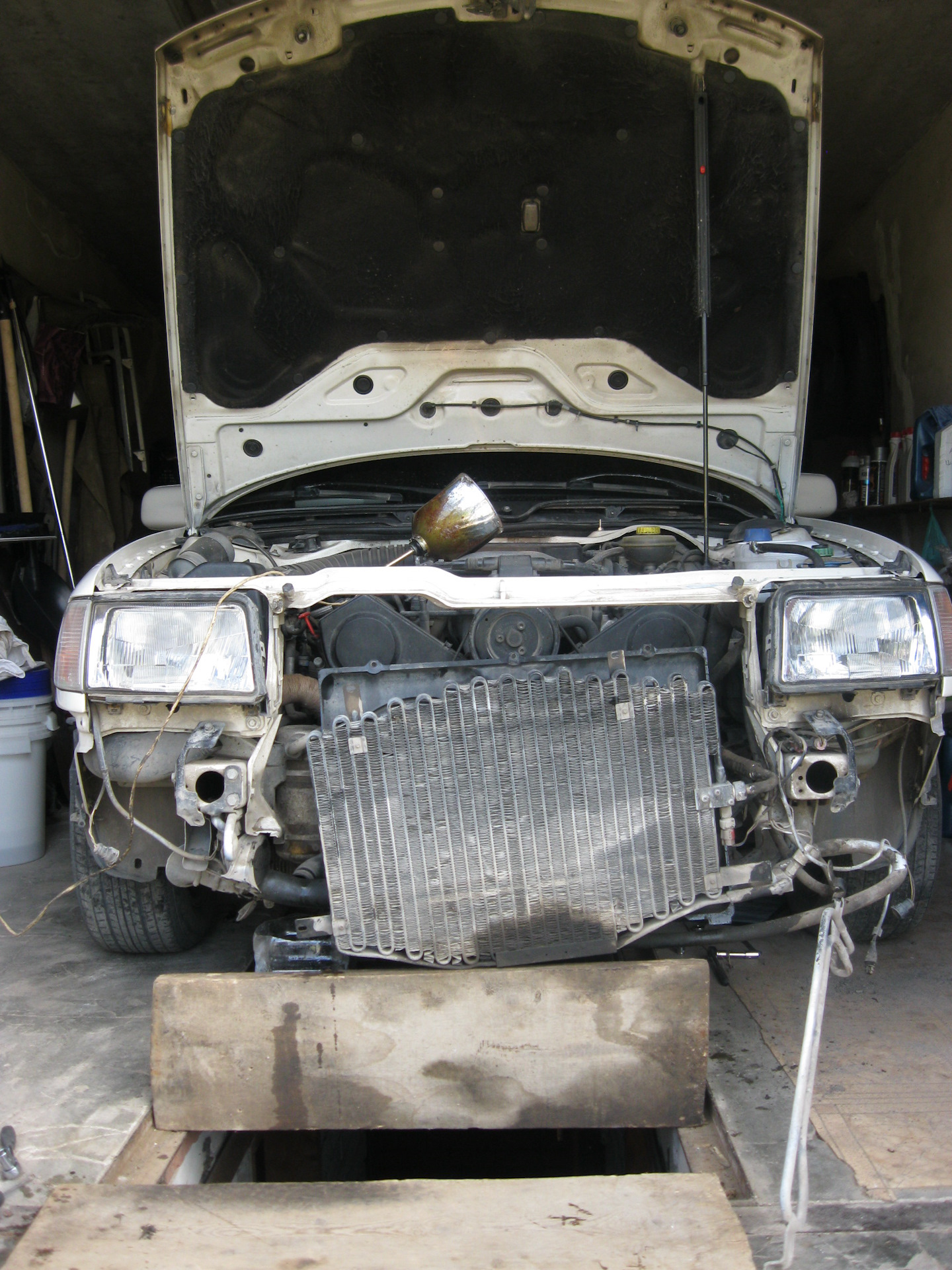

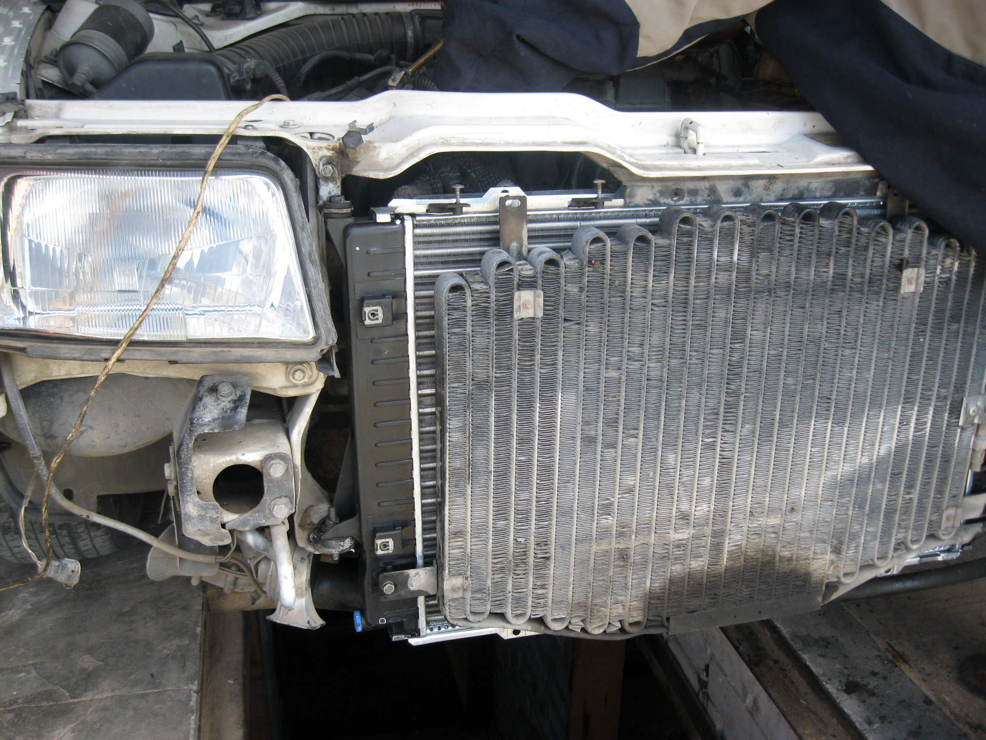

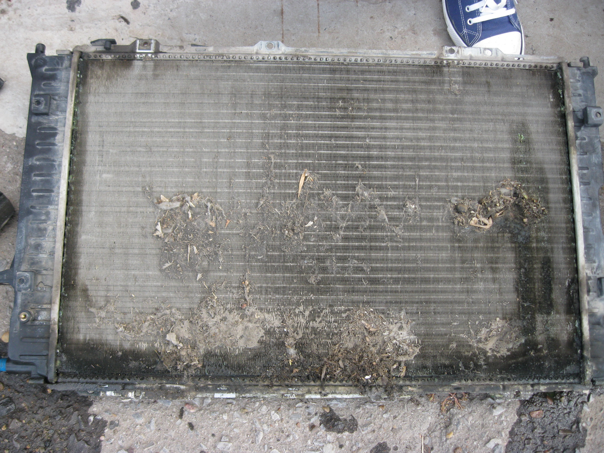

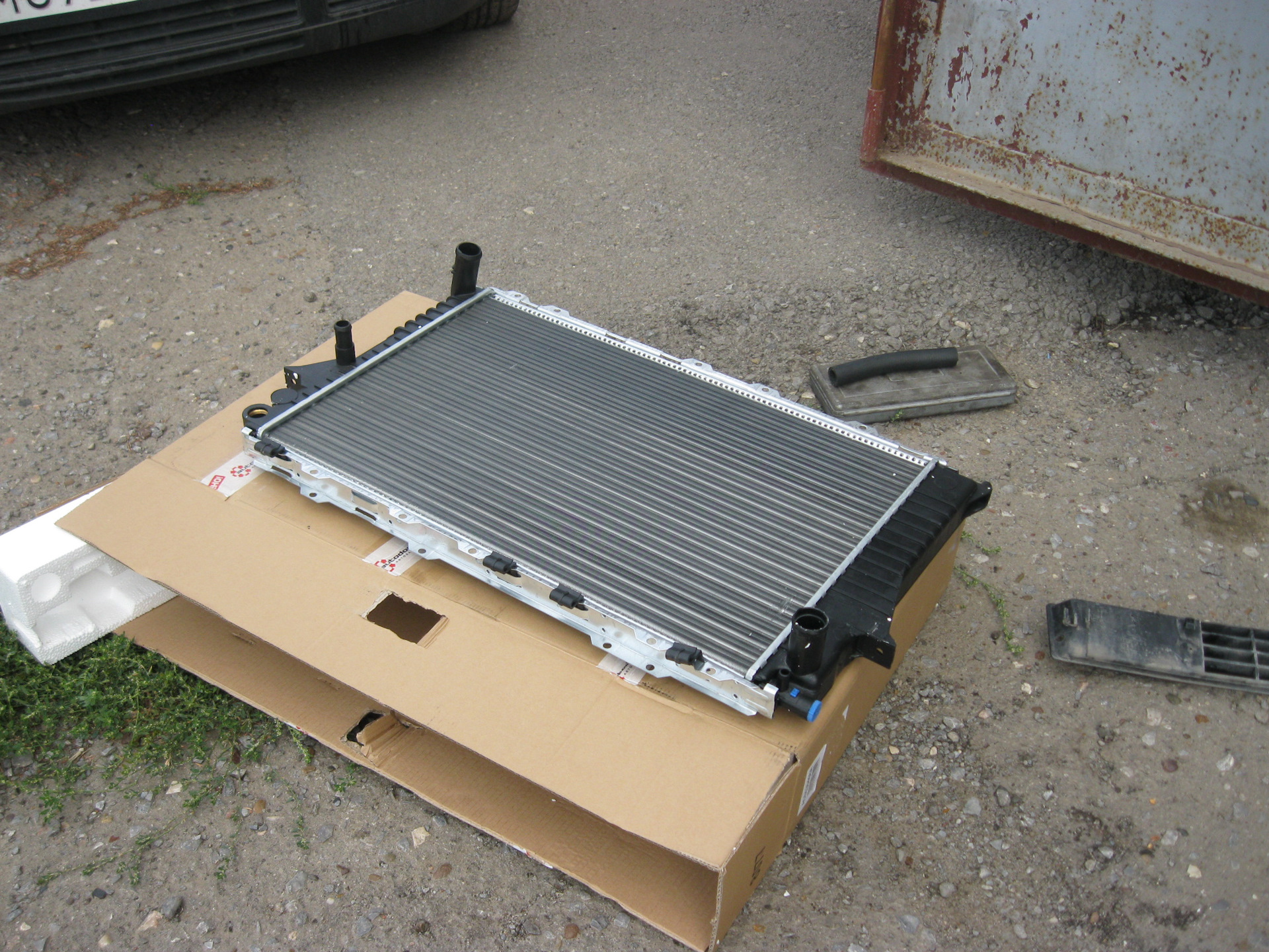

Сам сегодня занимался заменой радиатора :) брал Nissens — 4150р. Но у меня нет кондея и движёк 2,3, попутно заменил подушки на которых он сидит, датчик который для электровентилятора (хотя электровентилятора пока нет, в планах его восстановить), ну и крышку бачка заодно. Задолбали уже течи надеюсь я их теперь то победил, уже менять нечего :)
Как радиатор себя повёл? Самому вот сейчас необходима замена. Думаю брать Nissens. Стоит того? Кто был производитель? Заранее спасибо
2 года служил верой и правдой. Потом машину продал. Кроме Nissens не вижу смысл что то брать. Производства был европейского, непомню, Дания что ли.
Благодарю)
