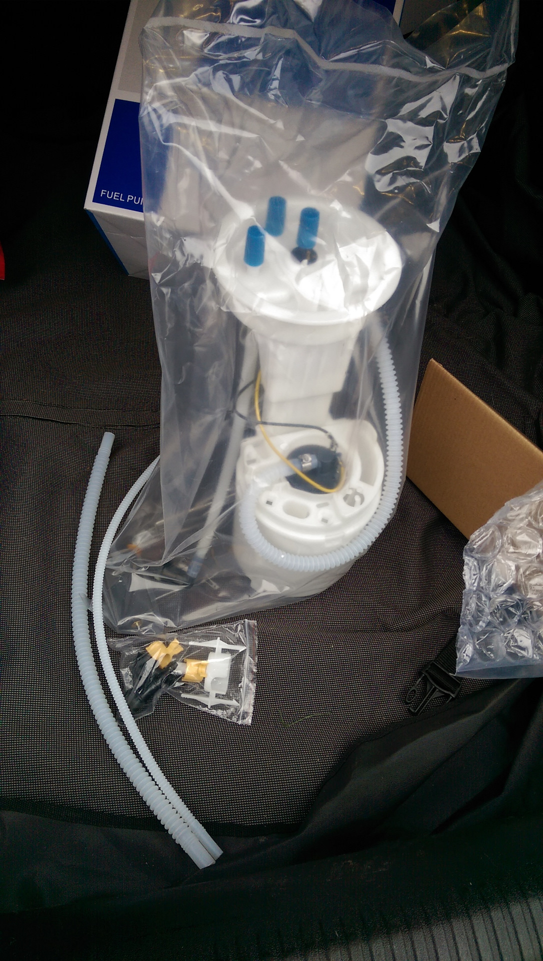

Поэтому решил приобрести бензонасос новый, а в целях экономии так как почитал отзывы и не плохие бензонасос фирмы Krauf.
Бензонасос упакован не плохо, пропаян отлично, по внешним ощущениям не плохая деталь — время покажет.
Сам бензонасос менял на машине мастер с которым делаю все обслуживание.
Из интересных моментов могу сказать, думал он находится под задними сидениями оказалось в багажнике люк доступа к бензонасосу с правой стороны.
Установили бензонасос, резво прокачал систему и протестил, первый день проекхал на новом насосе 300 км, легкая прибавка в динамика есть из плюсов, ну и главное это делалось, чтобы в жару машина более неглохла.
Фотки насоса прилагаю.

Под задним диваном бензонасос у quattro.
