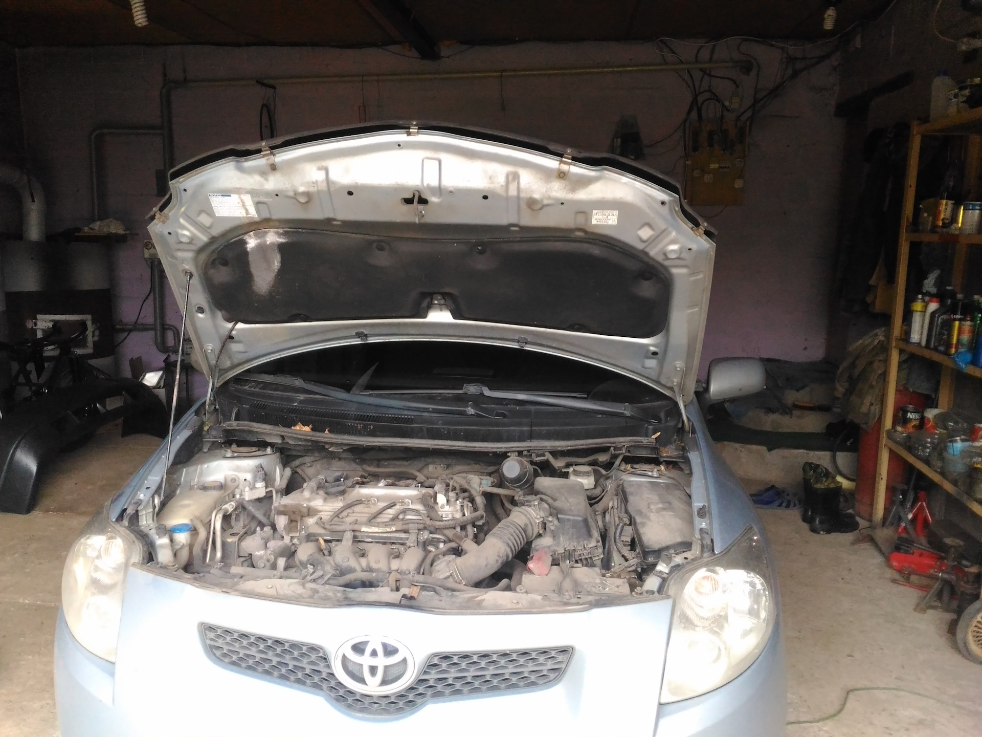

Наконец доехал до "сервиса" (читай — гаража соседа по даче), чтобы сделать ТО80. Немного затянул, но что ж поделать!

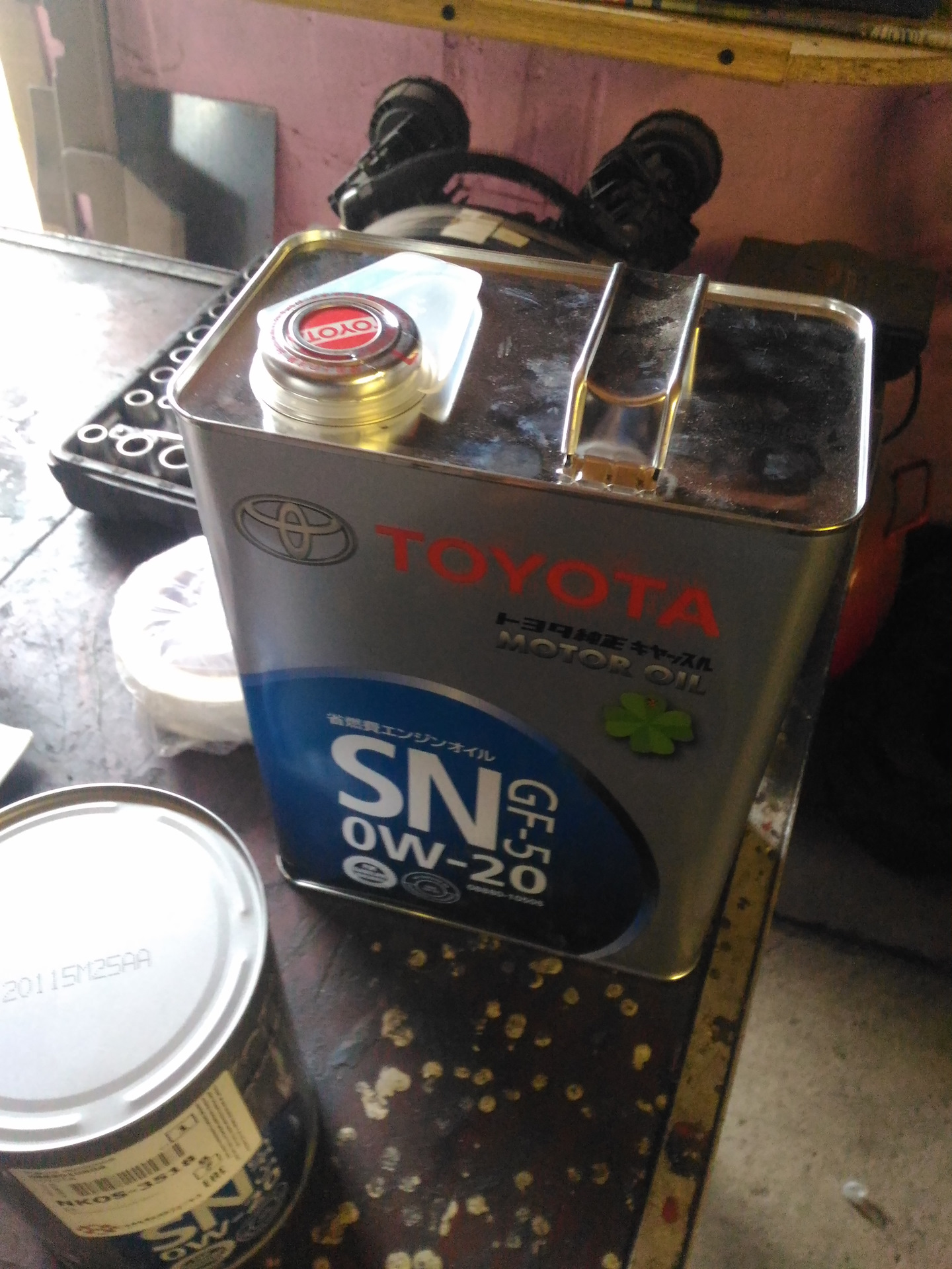

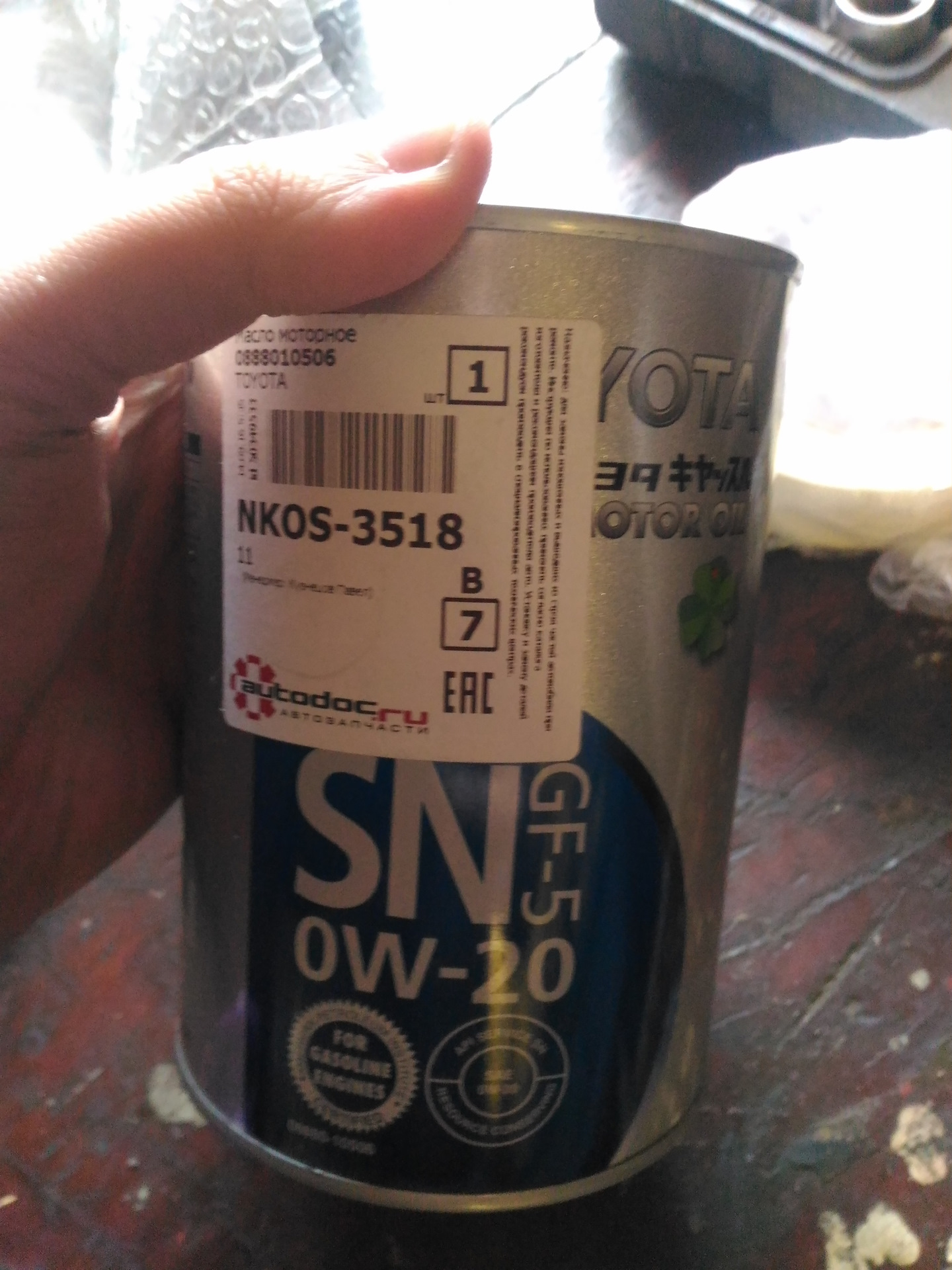

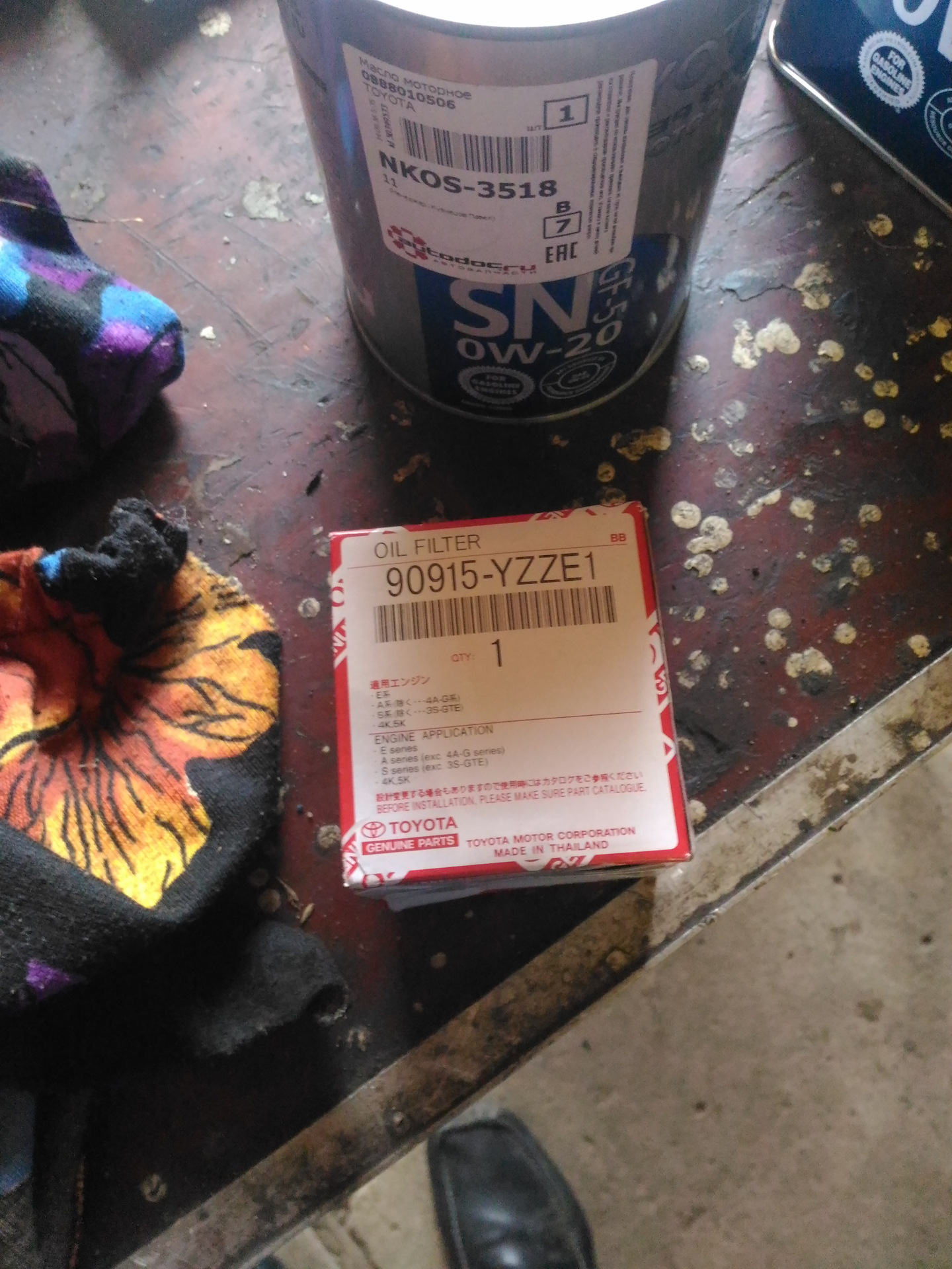

— масло Toyota SN 0w20 0888010505 + 0888010506 (4л + 1л) [железная банка, надеюсь что не подделка]
— масляный фильтр Toyota 90915YZZE1

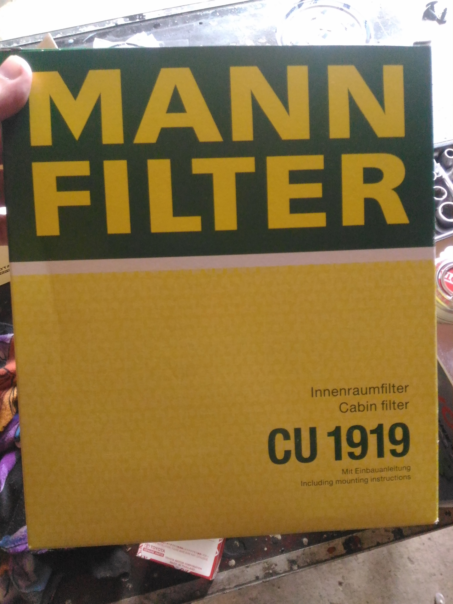

— салонный фильтр Mann CU1919

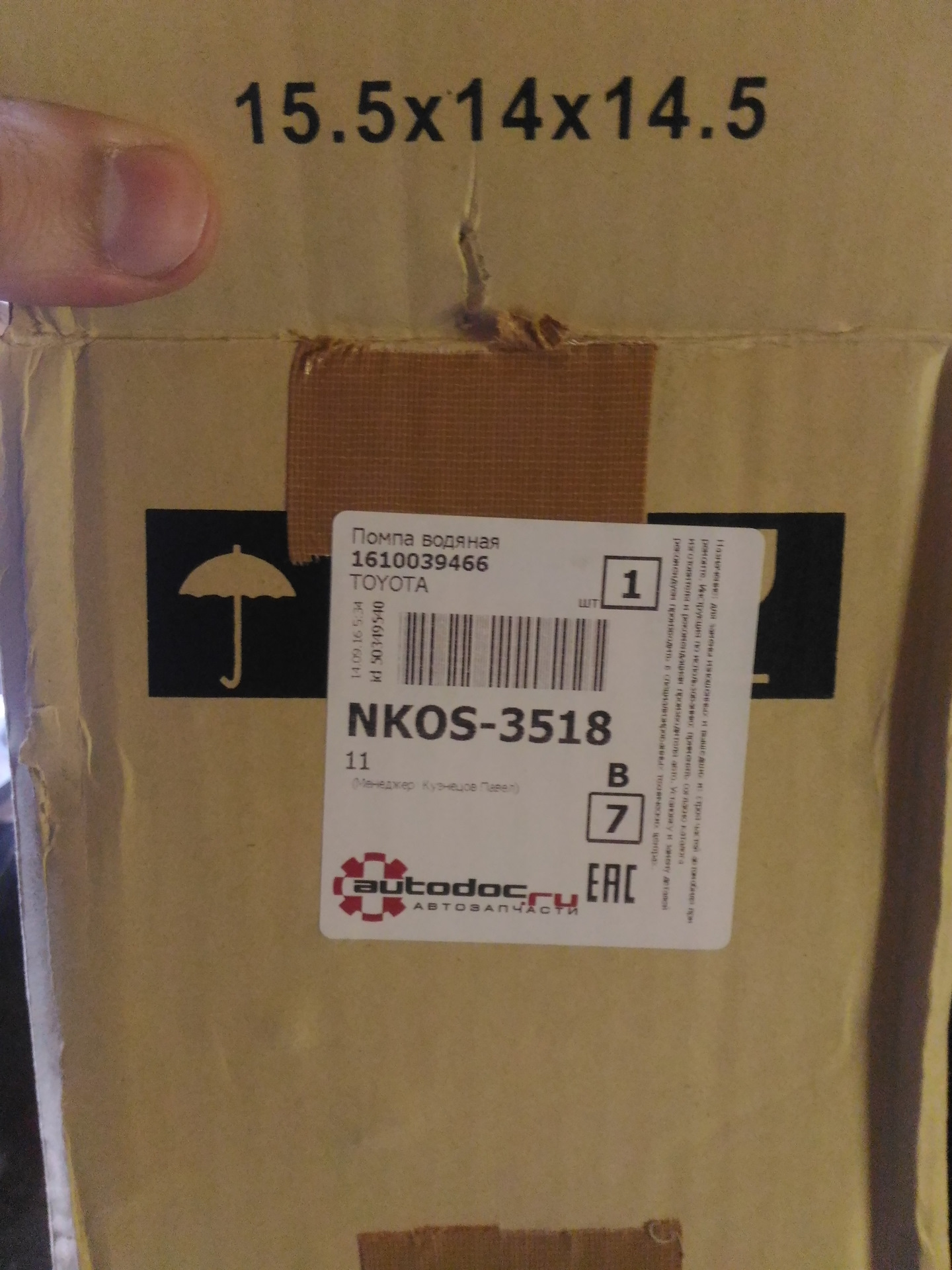

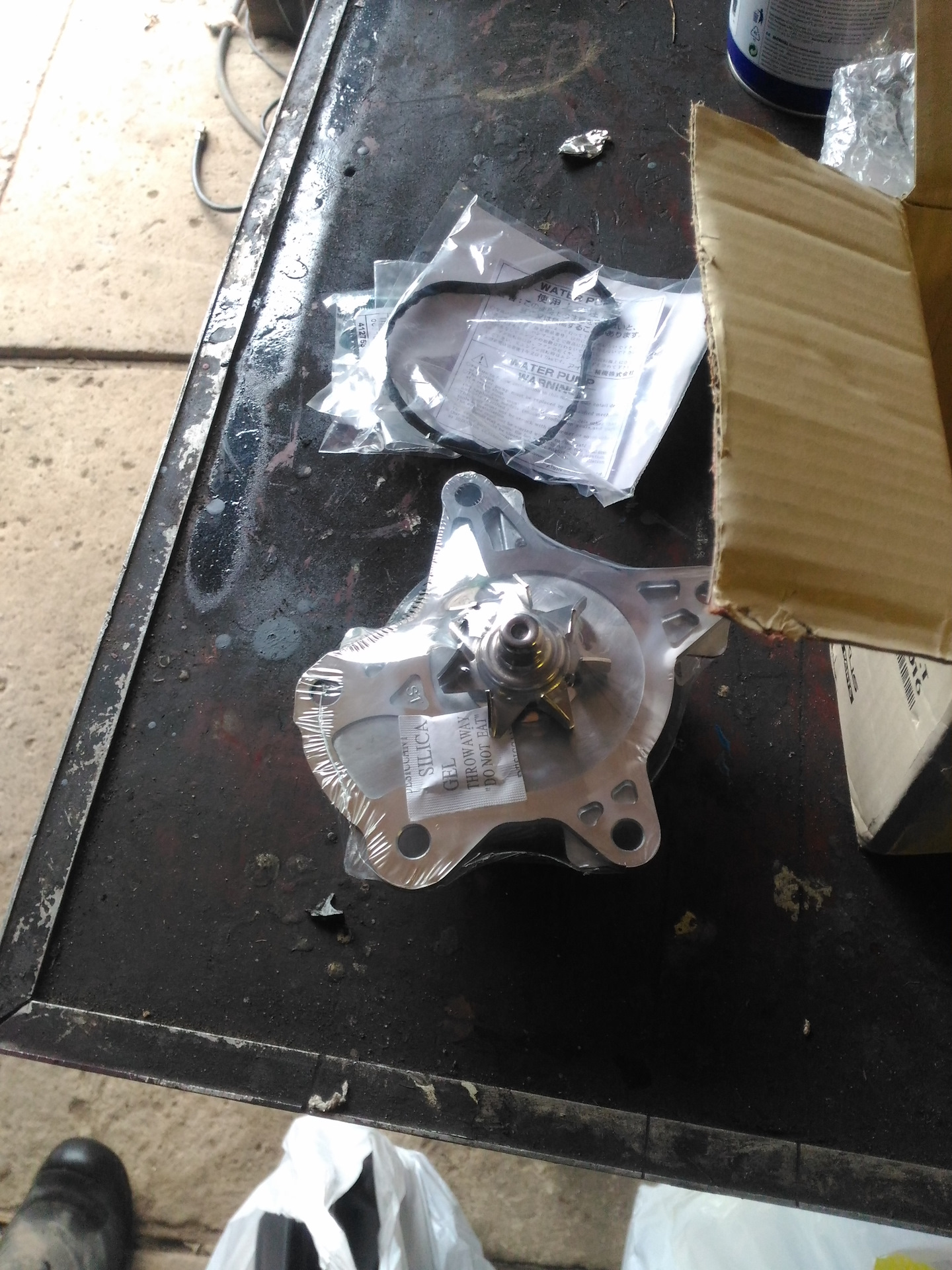

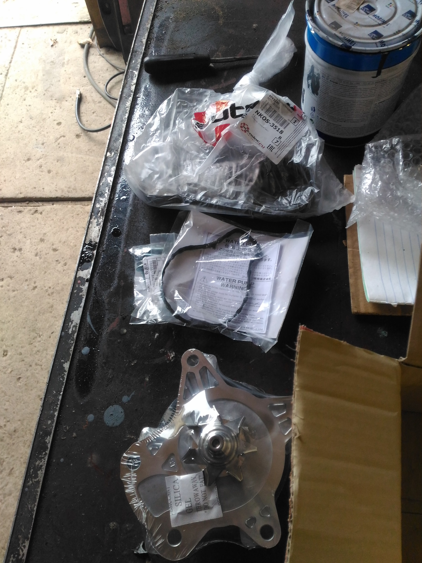

— помпа (усиленная) Toyota 1610039466
— болты 3шт 9155180825

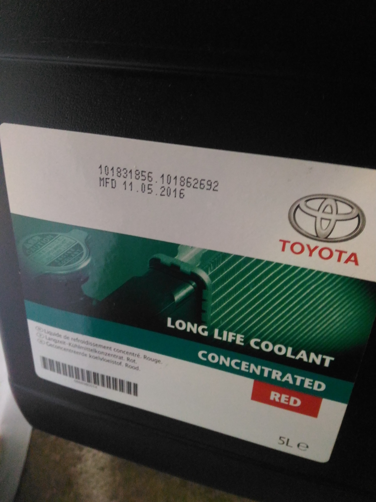

— антифриз Toyota (5л) 0888980014
— ремень MITSUBOSHI 6PK1230

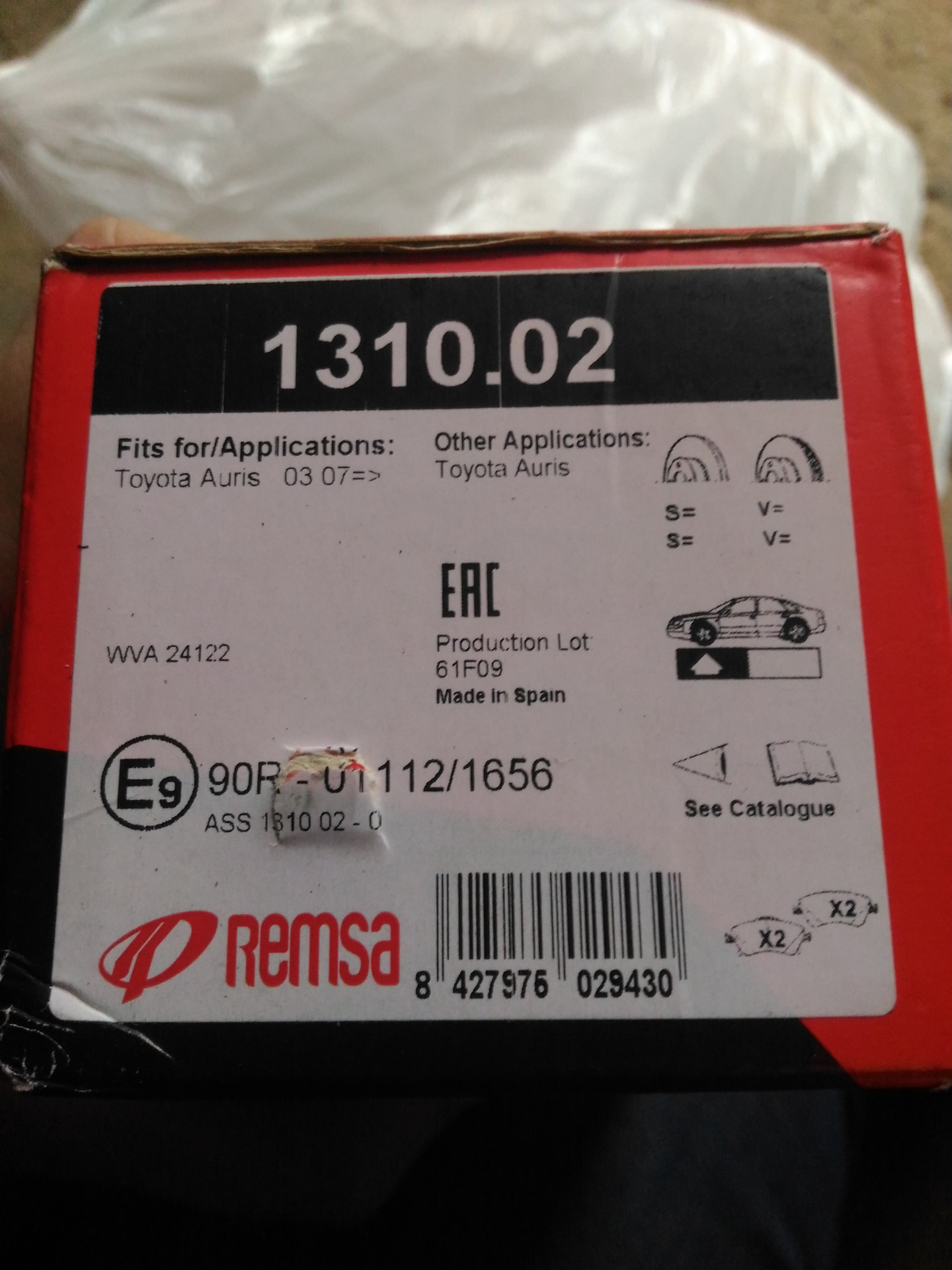

— передние тормозные колодки REMSA 131002

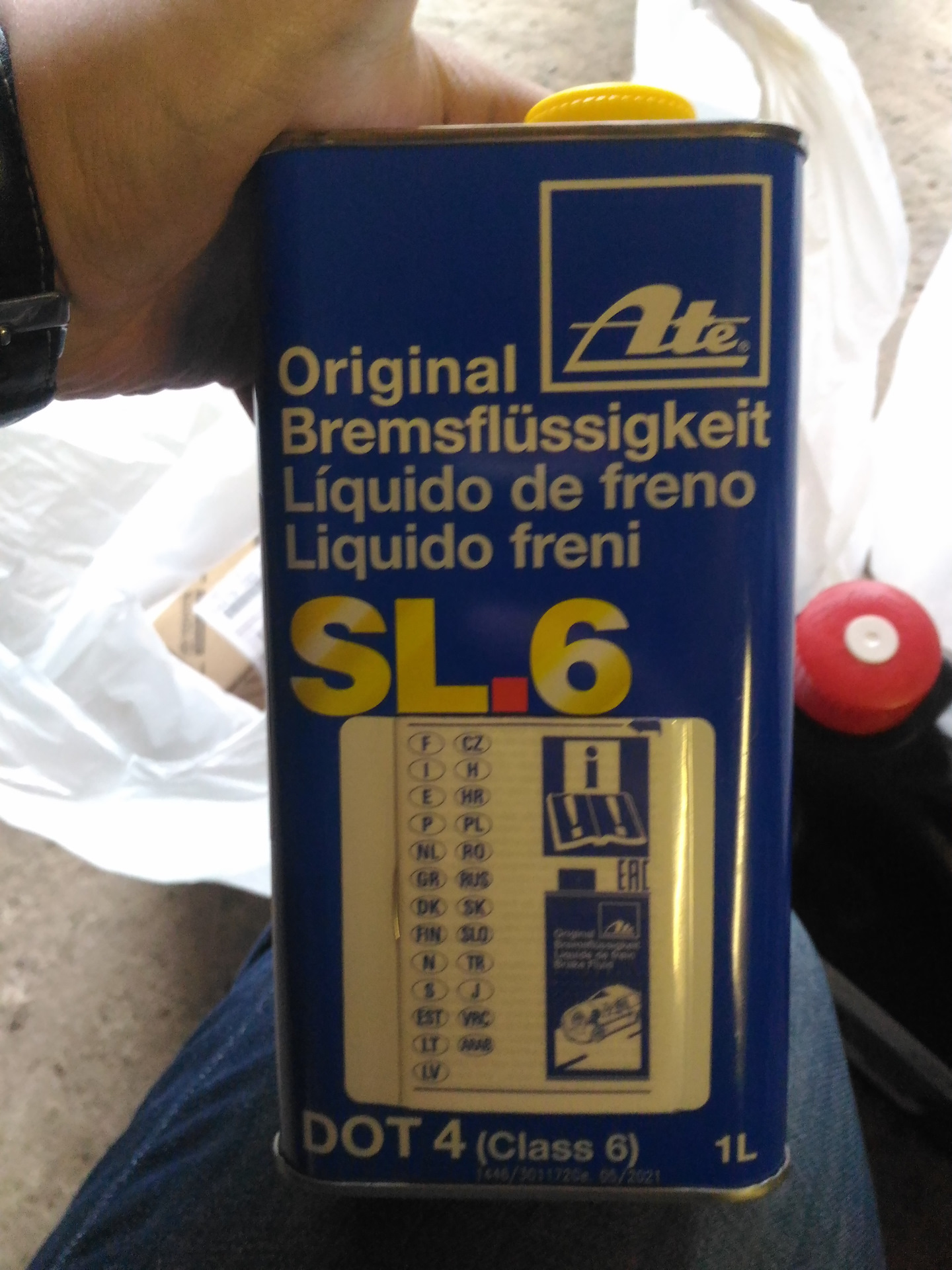

— тормозная жидкость ATE 03990164022

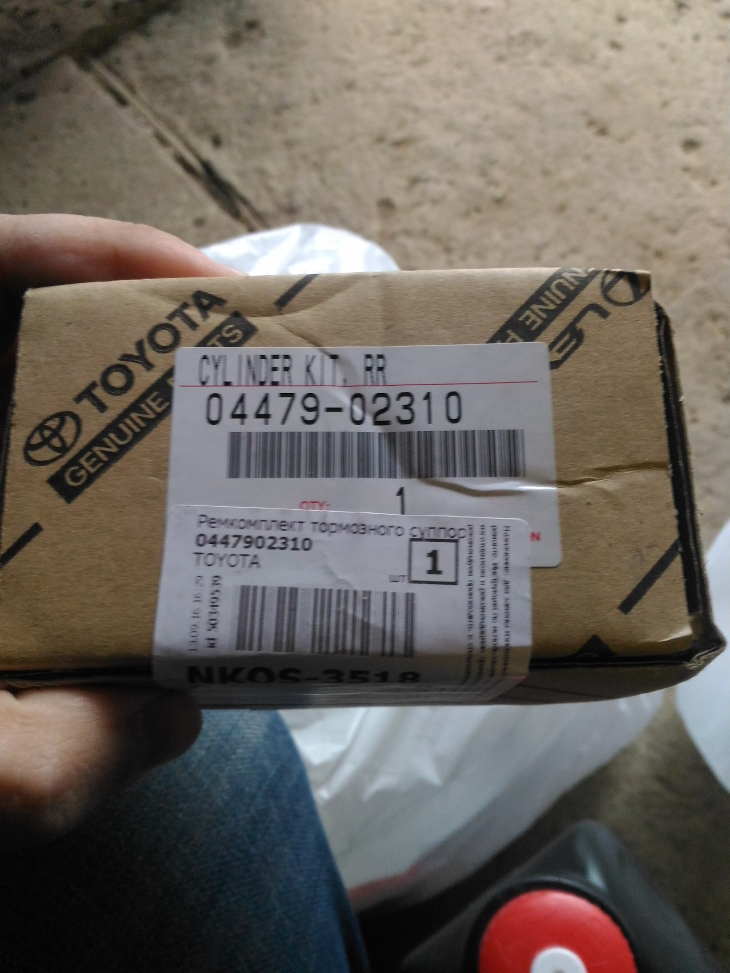

— ремкомплект для задних тормозных суппортов TOYOTA 0447902310

Все прошло без сюрпризов, часа за 3 сделали масляный сервис, поменяли помпу и передние колодки.

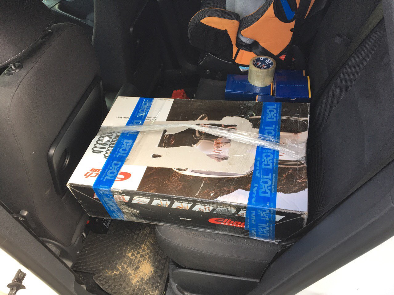

— пружины EIBACH ProKit

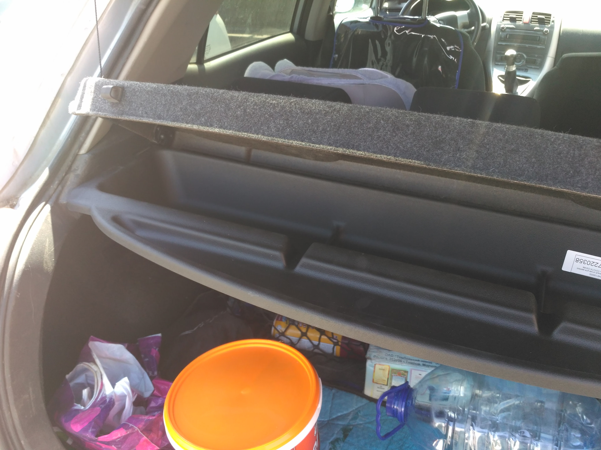

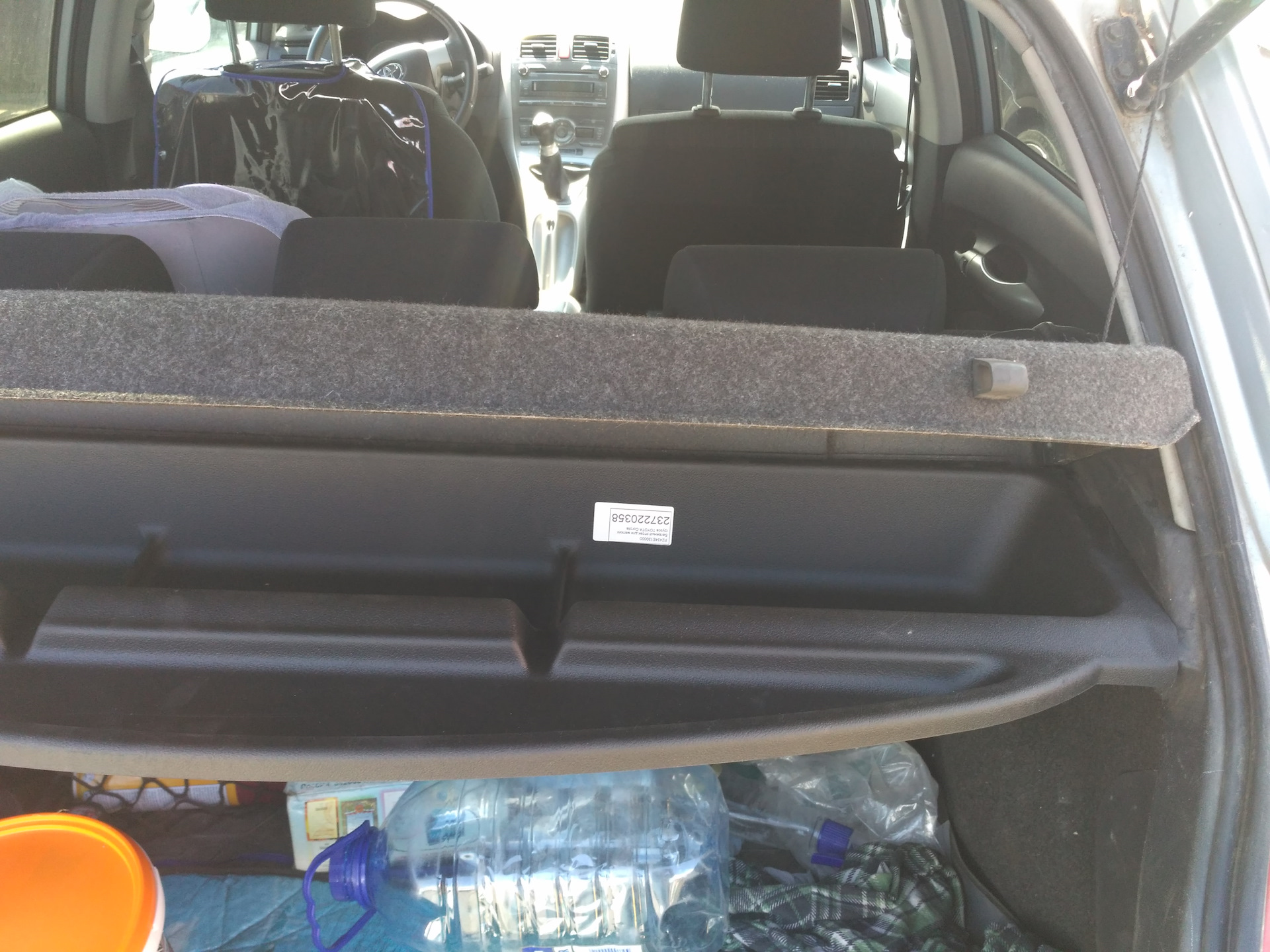

Бонус — летом нашел очень недорого интересный аксессуар в багажник — дополнительная полка:

Код товара можно полки богажника.
PZ434E130000

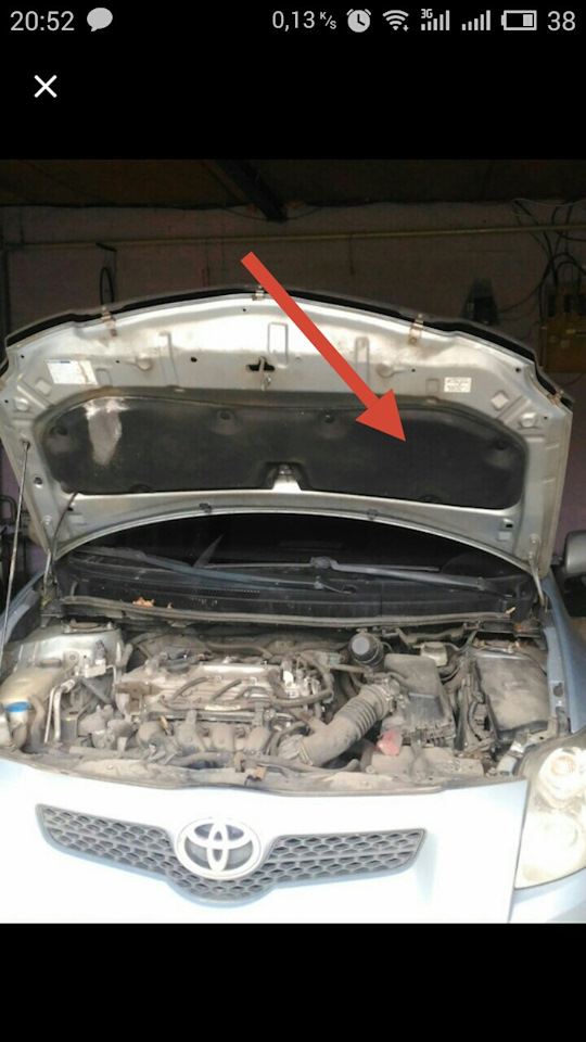

Шумку сам ставил?
Шумки нет)
Я про это мел ввиду)
пока до задних тормозов не дошли руки — не вскрывал
Что входит в ремкомплект для задних тормозных суппортов TOYOTA 0447902310?

Доп. полка понравилась.
Где брал? Цена? Артикул?
PZ434E130000 — номер полки.
Они шли тысяч по 5 везде как офф.аксессуар (по zzap.ru от 4700руб)
shop.gap-ltd.com/ — единственный магазин с адекватным ценником (нашел случайно) — не реклама))) цена 850руб, мне вышла в 1054руб с доставкой почтой России до МО (склад у ребят в Орле).
По части полезности — туда под очистку стекол скребок и средство для чистки стекол хорошо ложится, не надо лазить никуда. Перчатки тож. Купил аптечку — не влезла) Так что не решил ещё по части полезности — но за такую сумму, можно взять, попробовать и продать потом если не нравится.
Как качество изделия?
Полка жёсткая (прочная)?
Какие впечатления от использования?
Качество нормальное, без огрехов, встала ровно. Жесткая и крепкая, как основная.
По впечатленям — чуть меньше поклажи в багажник влезает)))
Хорошо если это будет так и без проблем. Официальной технички от Тойоты на разрешение\совместимость LLC и SLLС не видел. Запрет был на www.luxury-lexus.ru/origi…ta-long-life-coolant.html
Ранее на www.oil-club.ru/forum/top…-antifrizy-toyota/page-10 была тема "Антифризы Toyota LLC и SLLС" где пользователь под ником Гоголь давал Предупреждение по смешиванию ОЖ .
поживем — увидим!)
Да, SLLC пробегом. Тойотовский Розовый с Красным не совместимы, но с каких пропорций могут появиться хлопья не скажу — смотри на форуме.
Если сомнения останутся- целиком слить ОЖ и залить любую новую, а концентрацию\плотность ОЖ довести под конкретный минус -30 … -40 градусов.
Да вот ссылаются на мануал по Рав4 от 2006 года, что разница только в сроках и при смешении — ориентироваться на LLC. Опыты с кипением смесей тоже показали абсолютное безразличие этих смесей друг к другу) ни хлопьев, ничего…

Все ОК, но почему сделан выбор на концентрат Long life coolant? Как его разбавили? Как сливали старую ОЖ?
Ведь в системе наверняка был Super Long life coolant. Остатки в системе старой SLLC с новой LLC будут не совместимы.
Категорически не совместимы?Брал на самом деле без "заморочек", родной и красный = допустим. Слиои снизу через кран 2-3л и долил концентрат (дистиллированной воды под рукой не было), концентрация в системе получилась допустимая, особенно с учетом погоды (+10 и дожди). Через пару недель промою спецсредствами и залью разбавленный (или же докуплю sllc).
А чем sllc лучше кроме больших пробегов?
