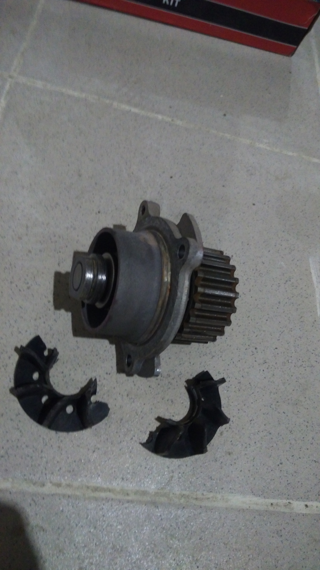

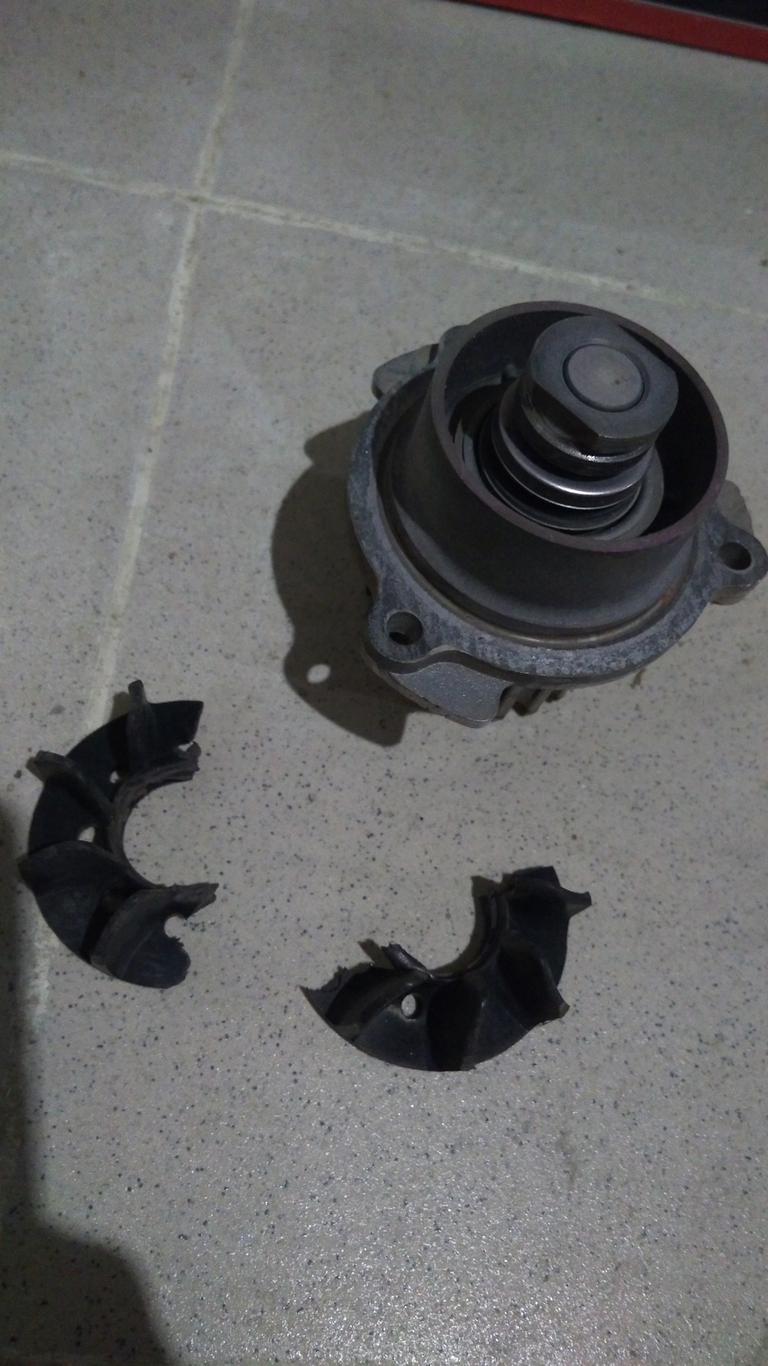

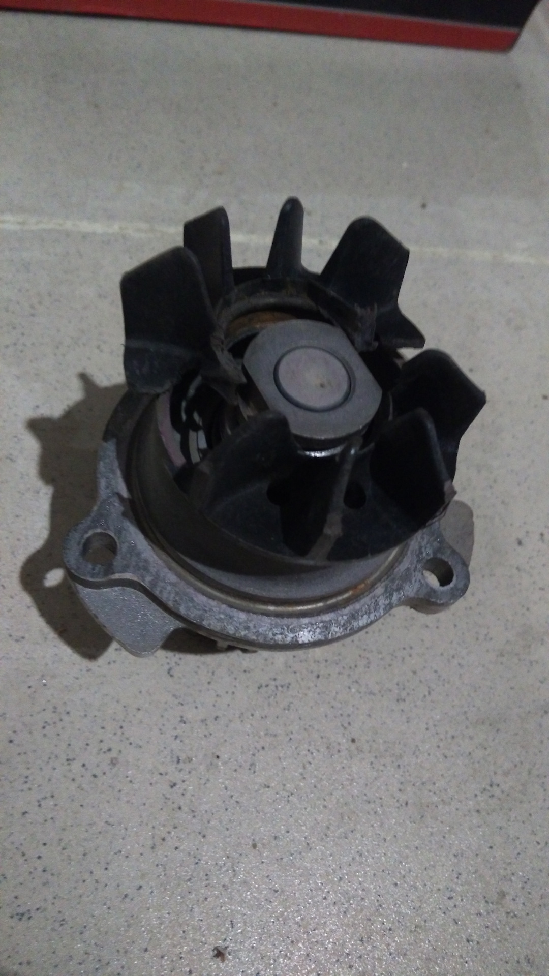

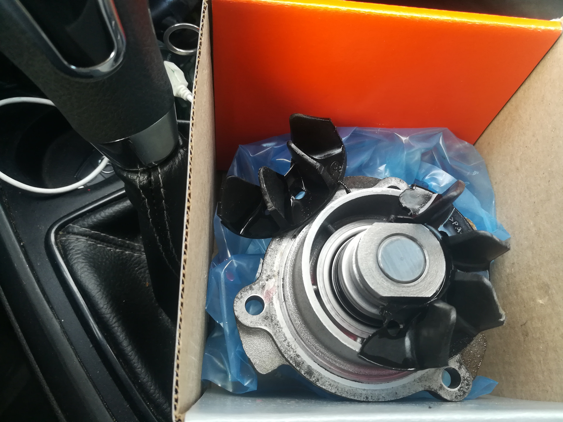

Добрый вечер. Поломка при которой пришлось встать на трассе. Пробег 95 тысяч. Еду по трассе, компьютер в салоне начал пищать, температура двигателя зашла за 110 градусов на красную линию, ошибок никаких не было. Грешил на включенный кондиционер и подъем на крутую горку. Заглушил автомобиль, выкинуло через крышку антифриз, после доливке антифриза продолжил движение, температура продолжала расти и заходить на красную зону. Ошибок двигателя никаких не загоралось. В результате после долгих поиск проблем решил разбирать двигатель, доставать помпу. Накрылась помпа, пришлось купить в ближайшем вазовском магазине и поменять на месте своими силами вместе с ремнем ГРМ и роликами. По сервисной книжки замена ГРМ 180 тысяч. Крыльчатка была пластиковая и развалилось, сейчас поставил с металлической крыльчаткой.
P.S. На данный момент пробег на авто почти 110 тысяч, Планирую выложить пост. Пишите в комментарии что хотите узнать, какие фотки сделать. Автомобиль эксплуатировался в жестких условиях и по всем возможным дорогам.

80-90 тыс и менять ГРМ полностью с помпой, если не хочешь встать где нить на трассе с обрывом. И еще не верь написанному в книжке НИКОГДА. 2 комплекта грм выдержит только помпа с металлической крыльчаткой.
Что с Вами? Какая металлическая крыльчатка? Причем здесь крыльчатка? Вы вообще в курсе, что в помпе стоит подшипник и изнашивается именно он? Насоветуют всякой херни.
На приоро мотор есть усиленные помпы именно с металлической крыльчаткой, не из какого другого сплава именно металл, эти помпы ещё есть надежда что проживет дольше. А другие как пойдёт, потому что на приоре бывает крыльчатка проворачивается. И учить что где стоит меня не надо.
Есть помпы хорошего производителя, например Dolz, которая как раз с пластиковой крыльчаткой и есть говно типа Фенокса, который идет с металлической крыльчаткой.) Типа поставил крыльчатку из металла и помпа сразу стала зашибись? Бред сивой кобылы.)
Я говорю про нормальные фирмы, а не фенокс
Какие нормальные фирмы выпускают на 2170 помпу с металлической крыльчаткой, что может привести к дорогостоящему ремонту/замене двс и соответственно убытку для этих нормальных фирм?

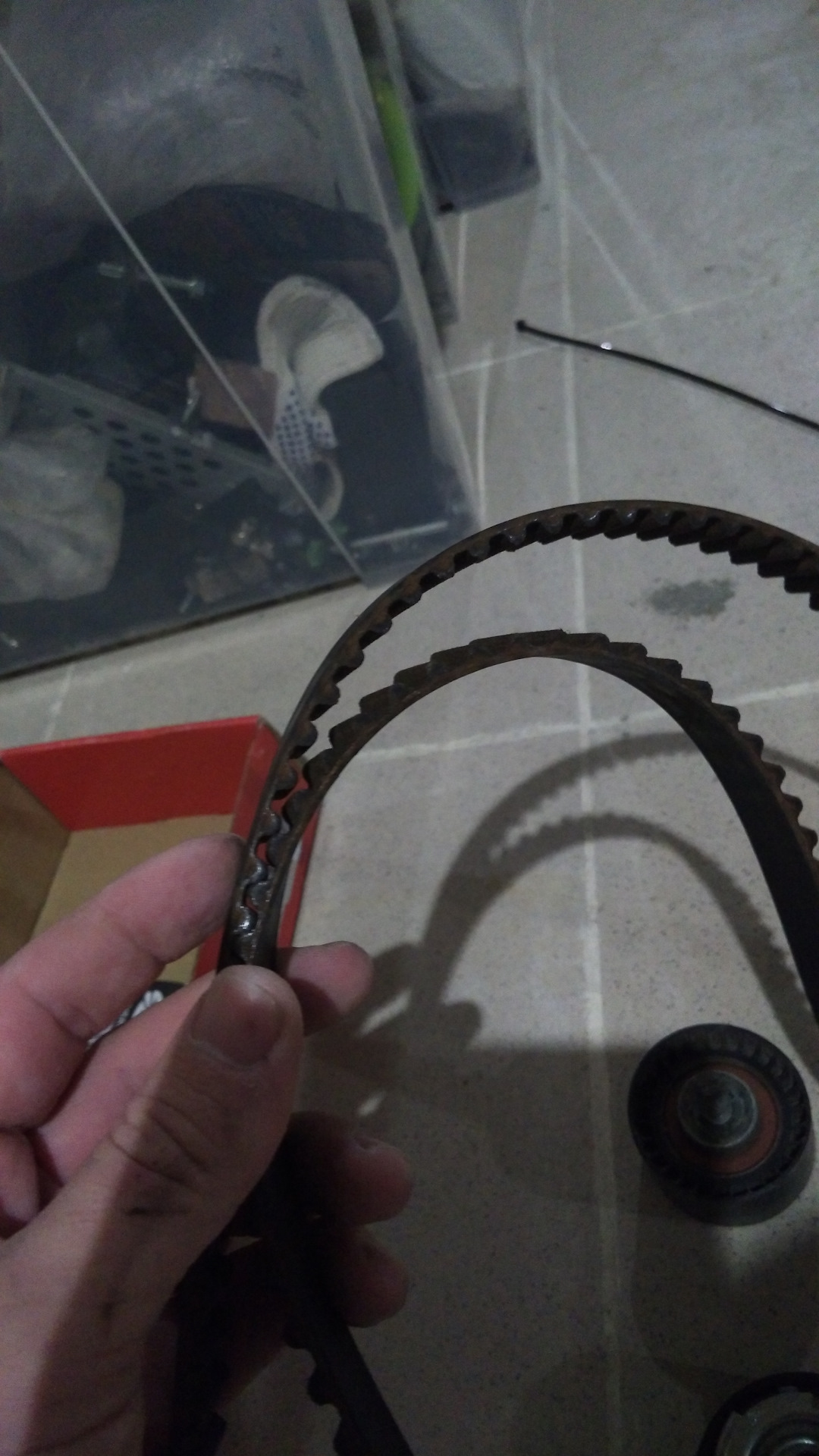

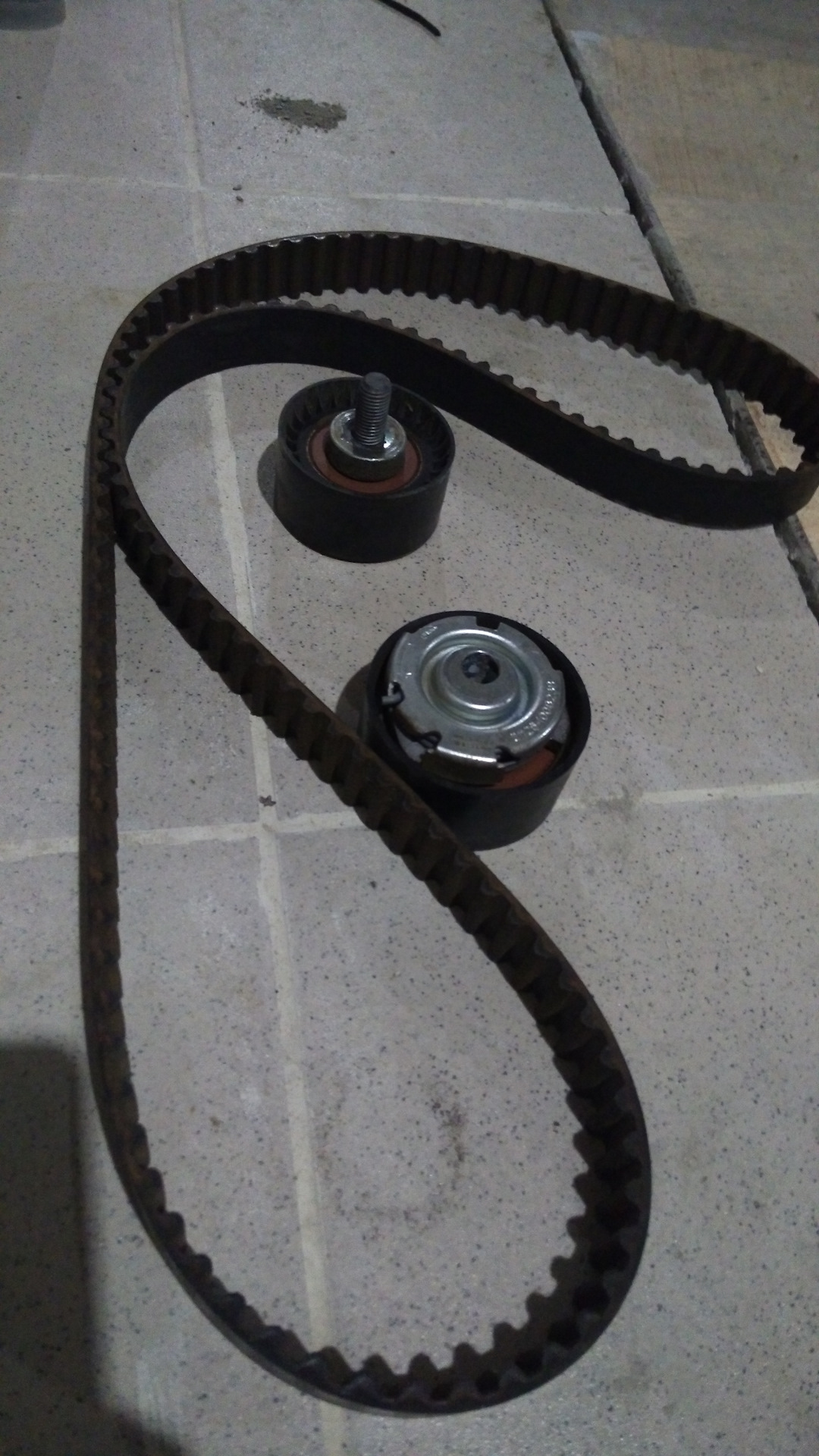

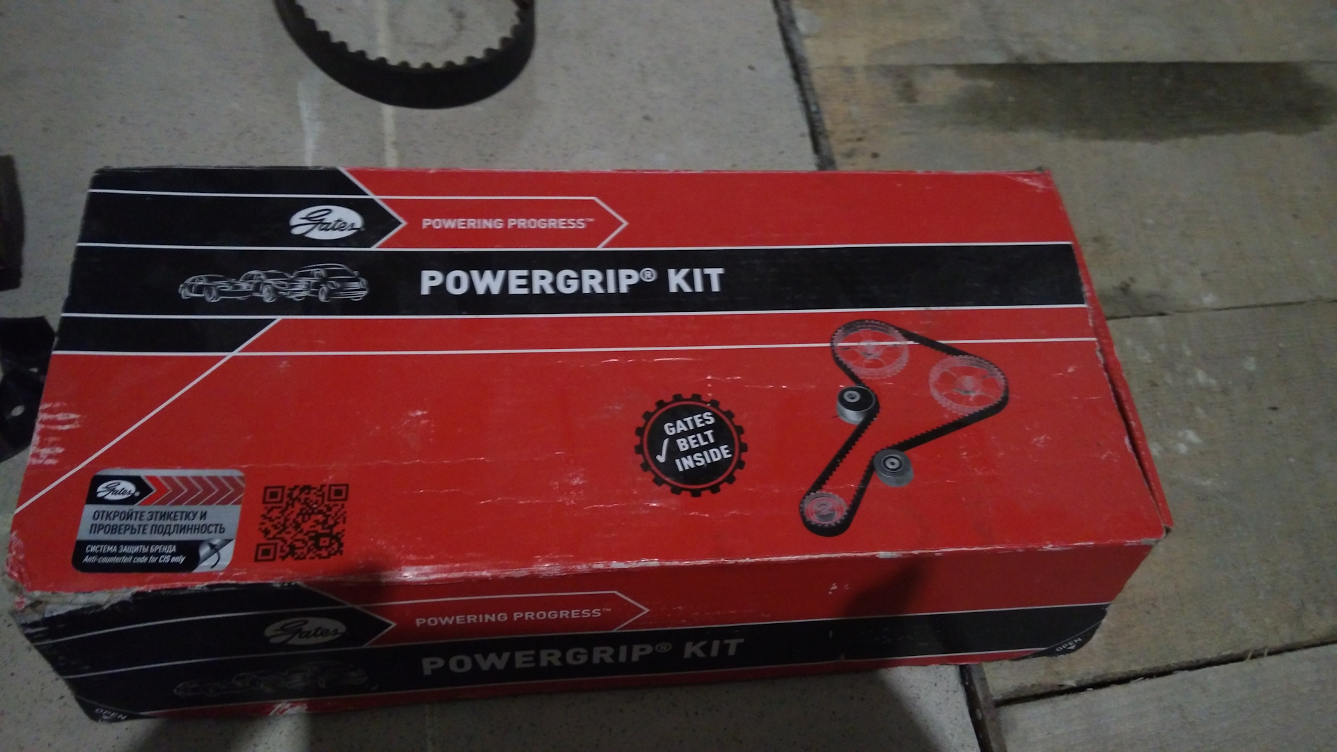

Может побоялся ехать дальше так как кипел? Тогда я бы не погнал аварийную тачку за запчастью. Странно всё.)

В ВК спросил у чувака, у него 105 000 пробега, помпа пока в норме
ну тот наверное зависит от мото часов еще наверное, пока месяц ездил на дальний восток машина круглосуточно работала даже когда стояла.
Зачем когда стояла? Или сменный водитель?
Так холодно спать в машине было
Везунчик. Если бы помпа клинанула, то пост был бы более грустным. А ремень то можно было и не менять ведь?
ГРМ стоит как у приоры. На приоре замена ГРМ через 60 тысяч, дальше как повезет…
berdana
Ремень то может и отходит, но не ролики.
Ну да конечно. Он ездит на машине с кучей инструмента несколько домкратов с собой. Сказочник а вы верите в сказки. И запчасти он прям в первом попавшемся магазине купил. Ага счас!
Почему бы и нет, на такие дальние расстояния однозначно ни кто не поедет с одним балонником. Ну или почти ни кто. Нет ни чего удивительного, человек живет в машине, вероятно ипотека).
