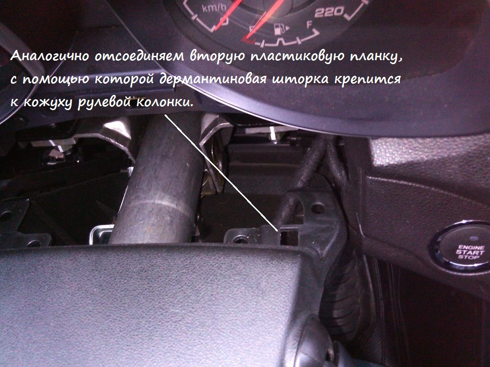

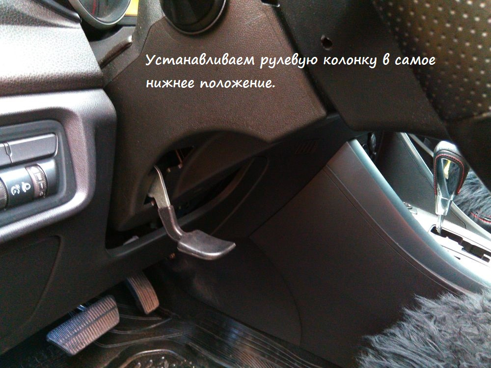

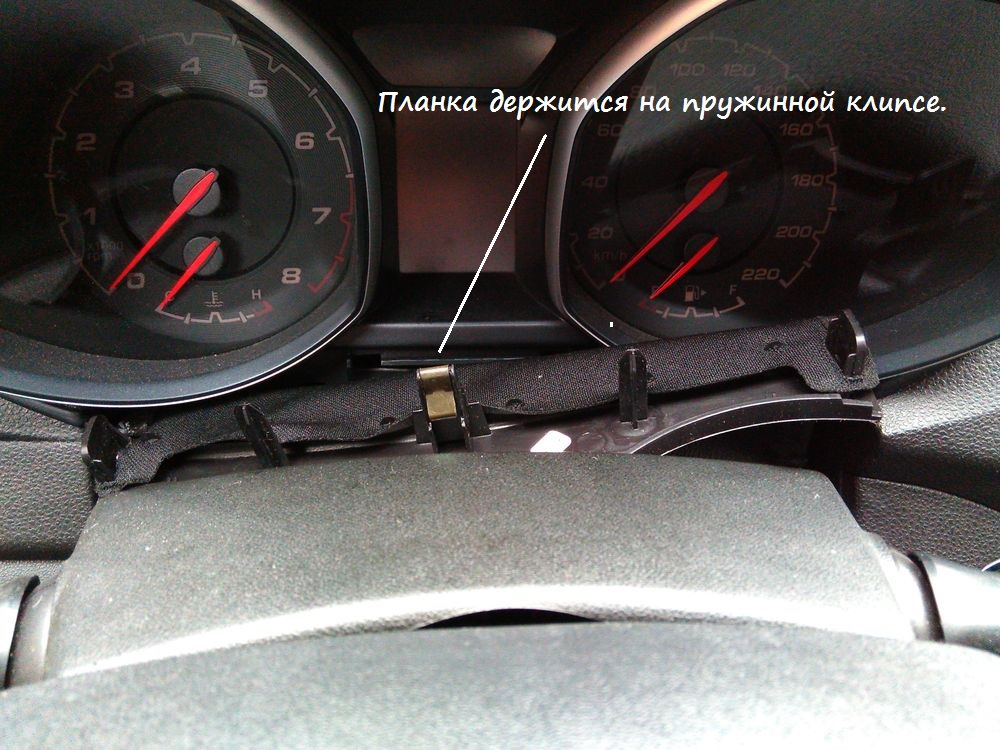

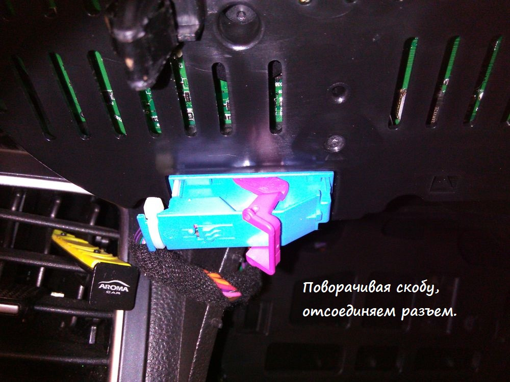

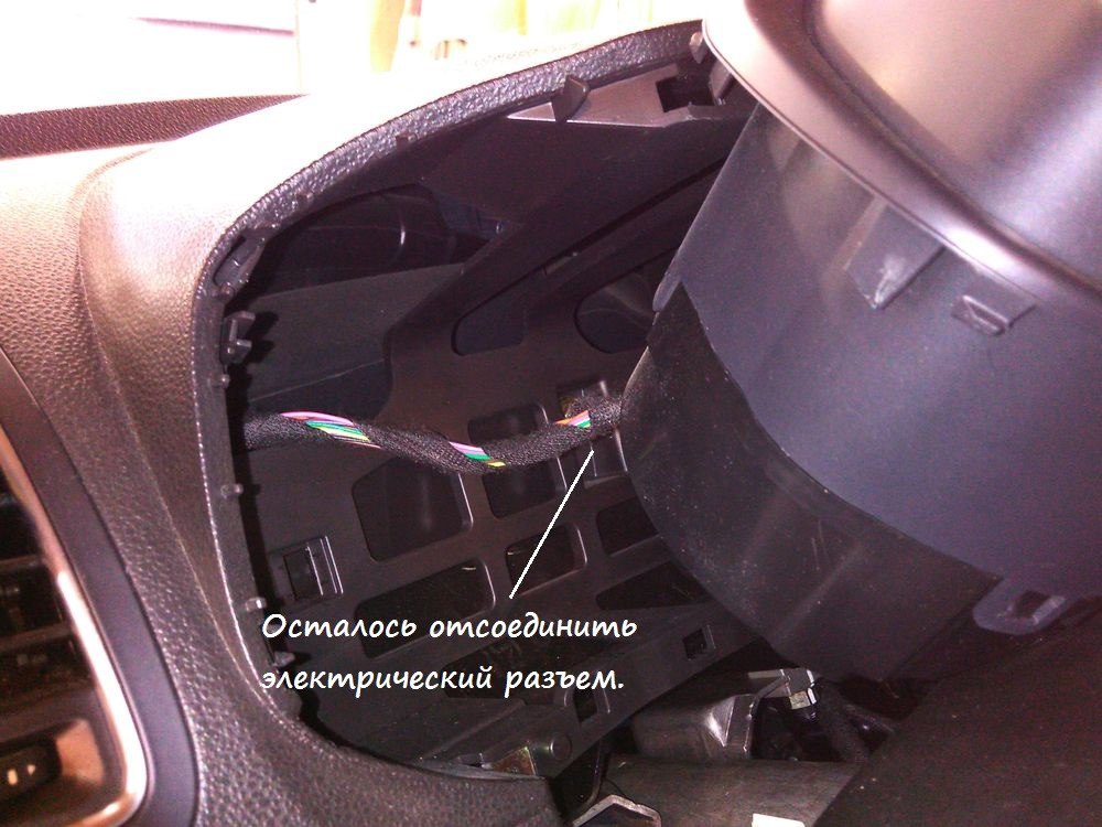

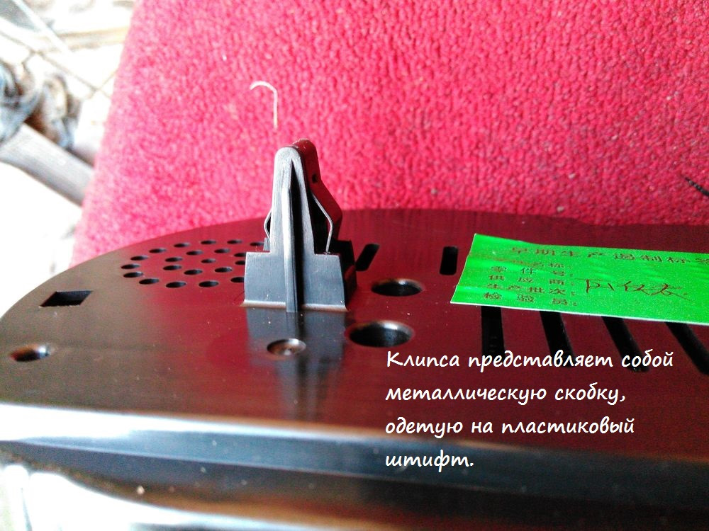

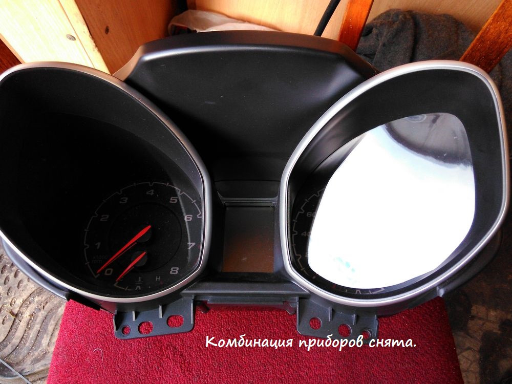

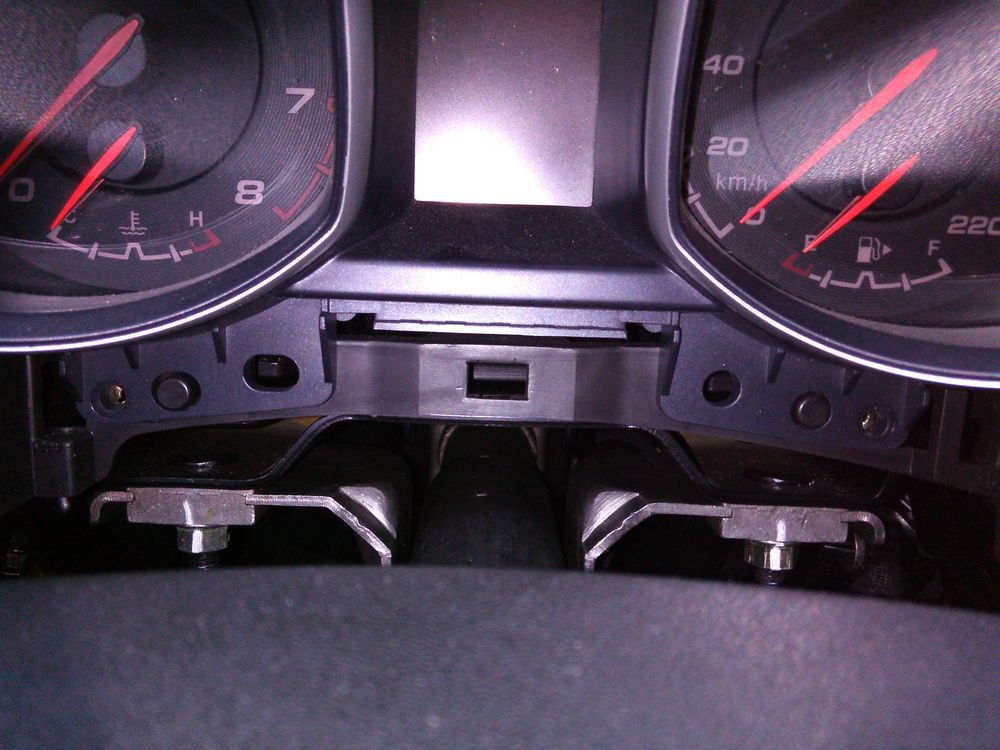

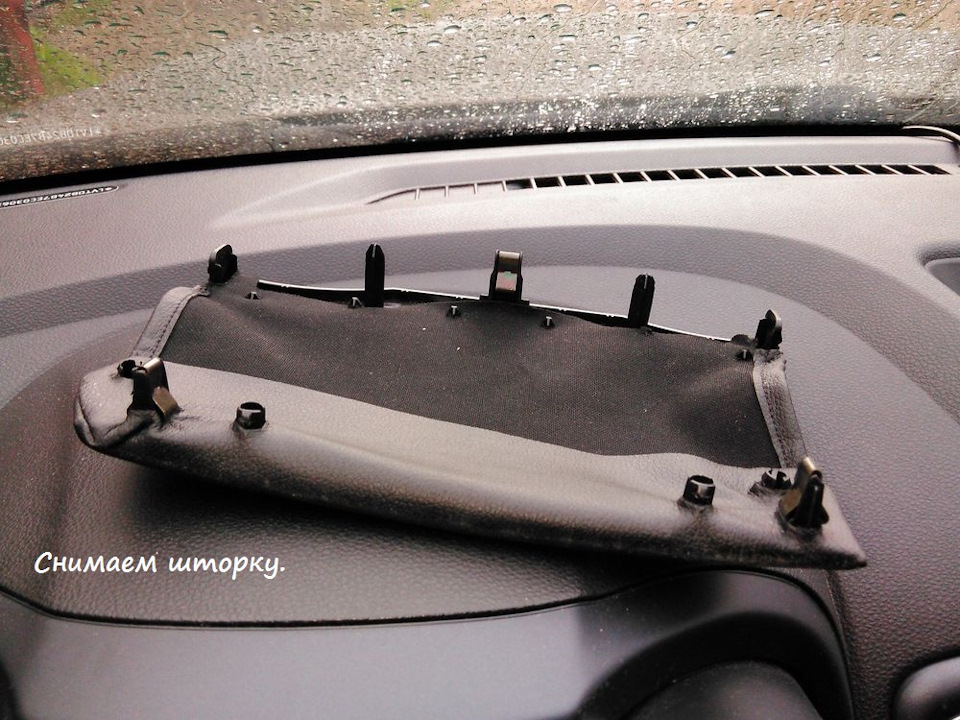

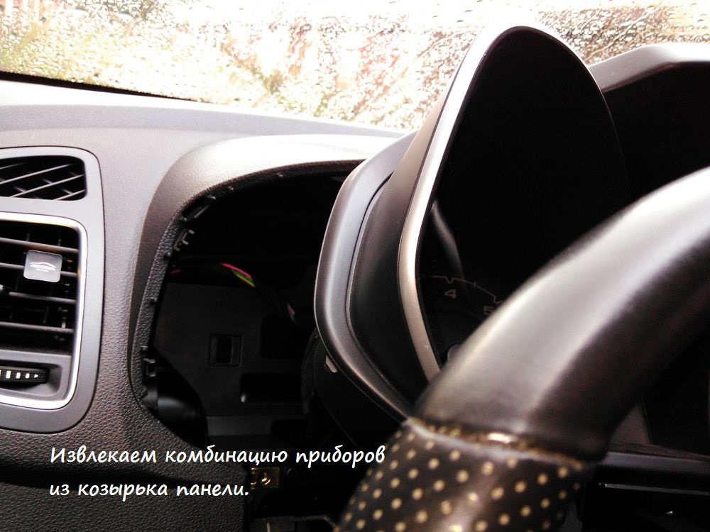

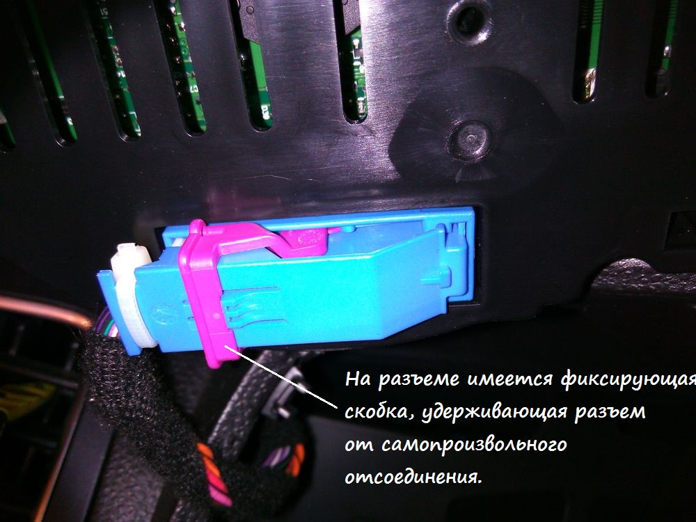

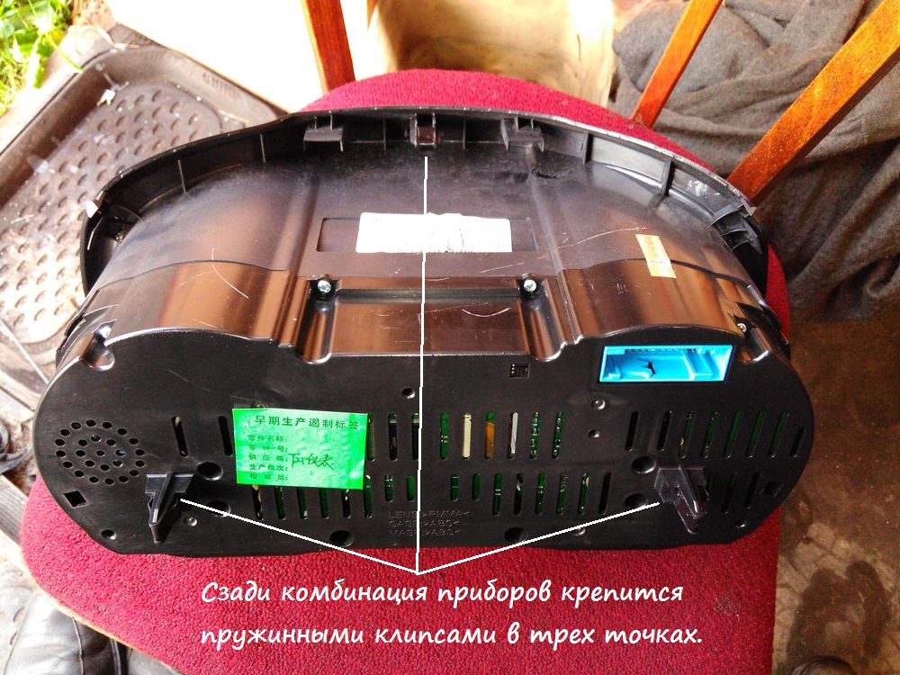

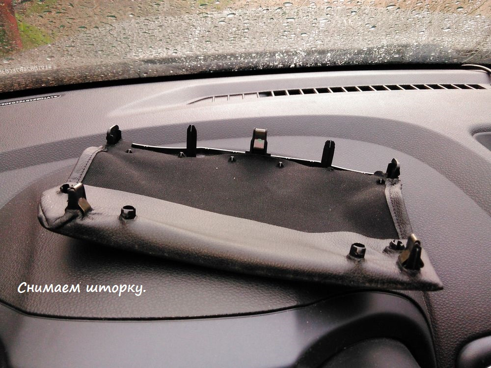

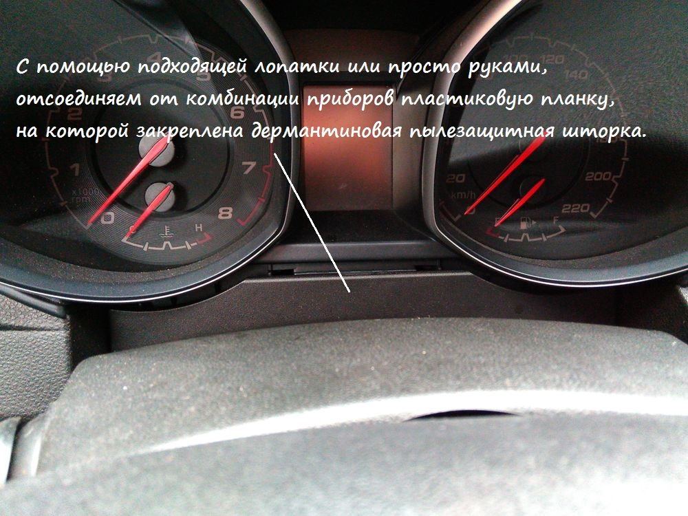

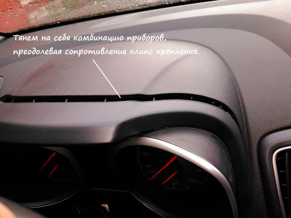

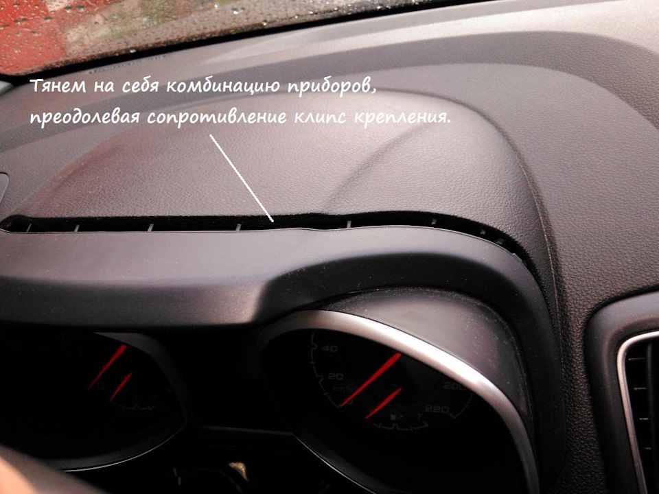

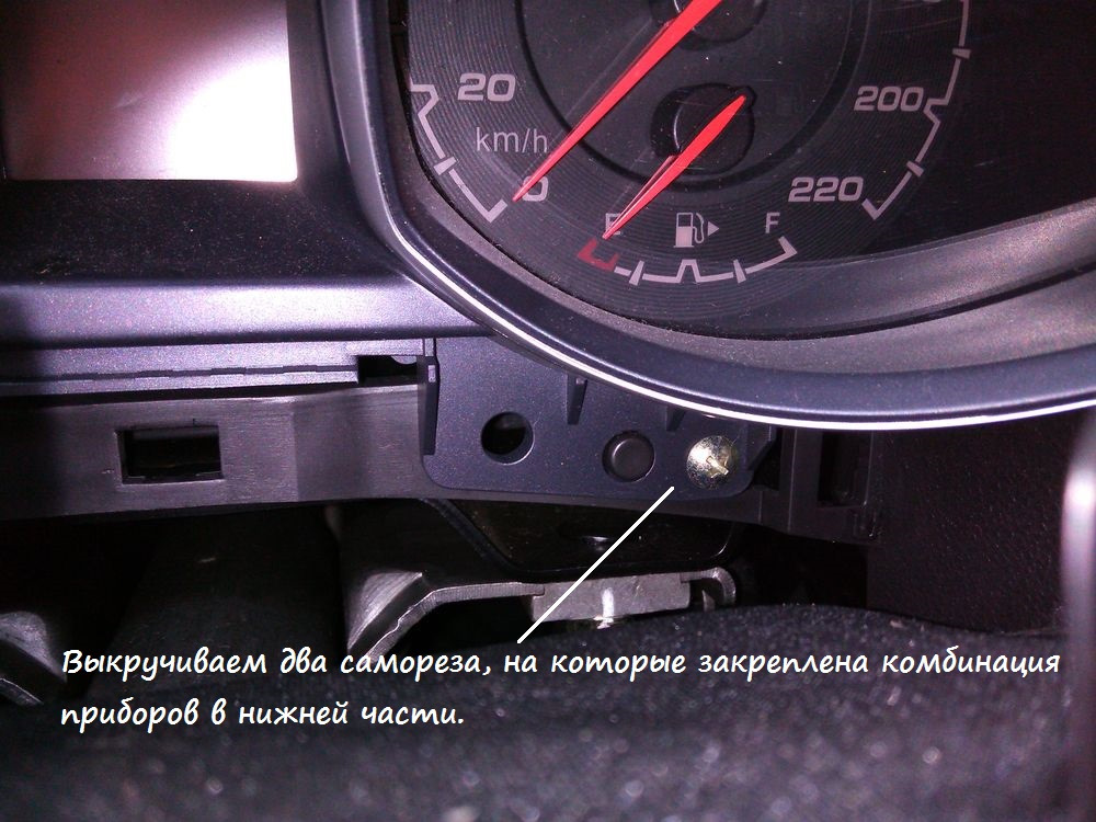

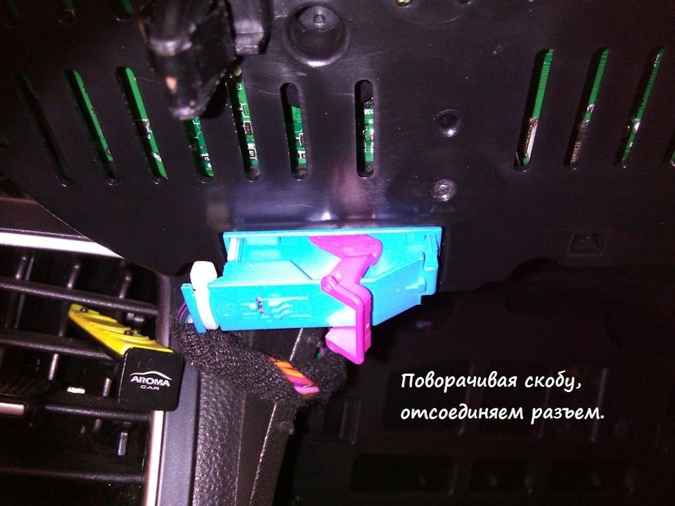

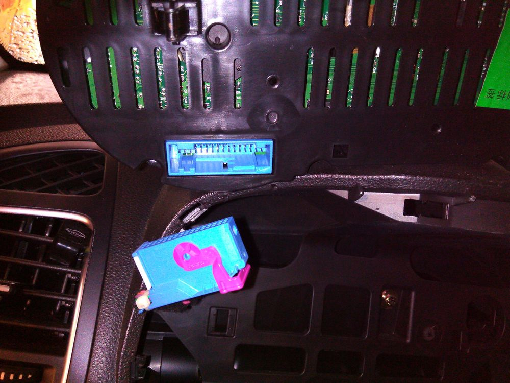

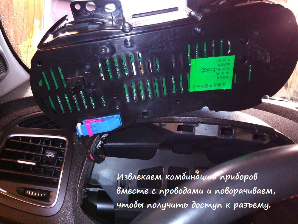

В данной записи расскажу, как снять комбинацию приборов на автомобиле Chery Tiggo 5. Потребоваться это может для ремонта или доработок. Снимается очень просто, буквально за пару минут. Причем в руководстве по ремонту указано, что предварительно надо снять кожух рулевой колонки. Не знаю как насчет версии с МКПП, может там этот кожух и мешает, но на вариаторной версии с бесключевым доступом, комбинация приборов прекрасно снимается и так.

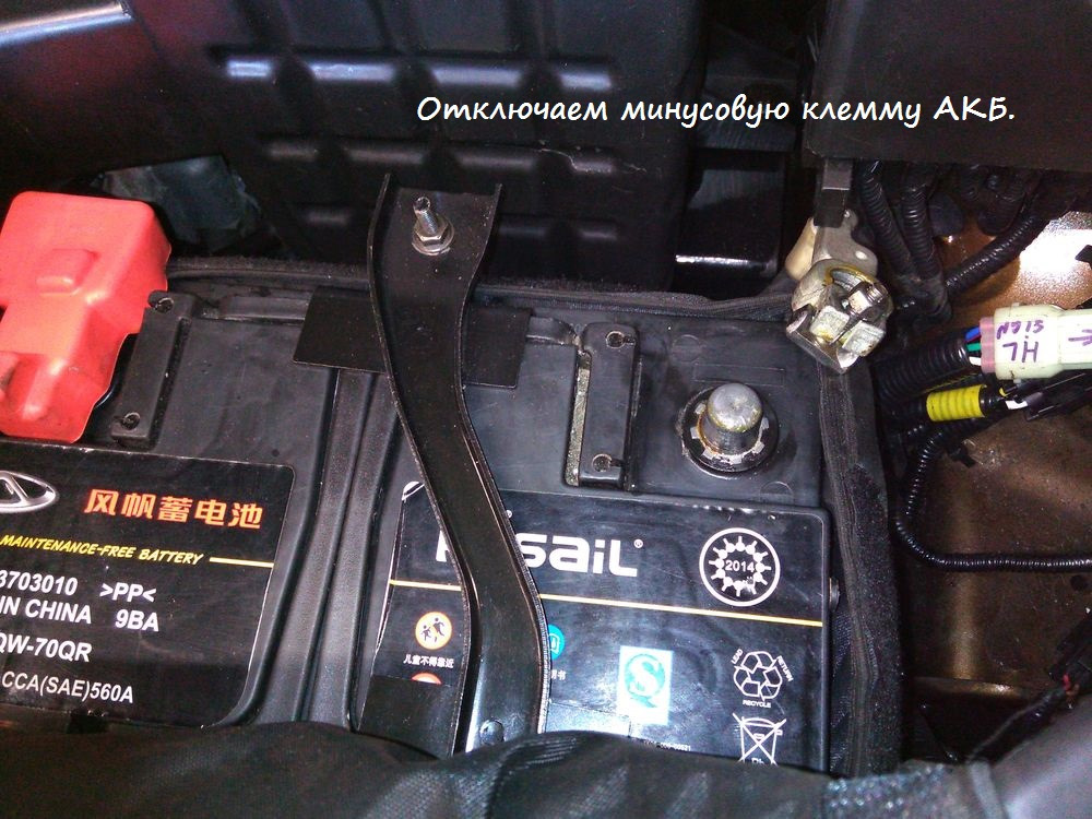

Подробная пошаговая инструкция приводится на фото ниже. Перед снятием, для исключения повреждения электроники, необходимо отключить минусовую клемму АКБ. А зачем я снимал комбинацию приборов, вы узнаете в ближайших записях.

На версии МКПП кожух руля ненадо снимать, отдергивается дермантин от кожуха, отдергивается рамка и откручивается приборка и лёгкими движениями паяльника делаешь нужный

На механике снимается так же легко, как и выпить рюмку водки!)))
И сама панель приборов разбирается так же легко.
Мною проверено .
