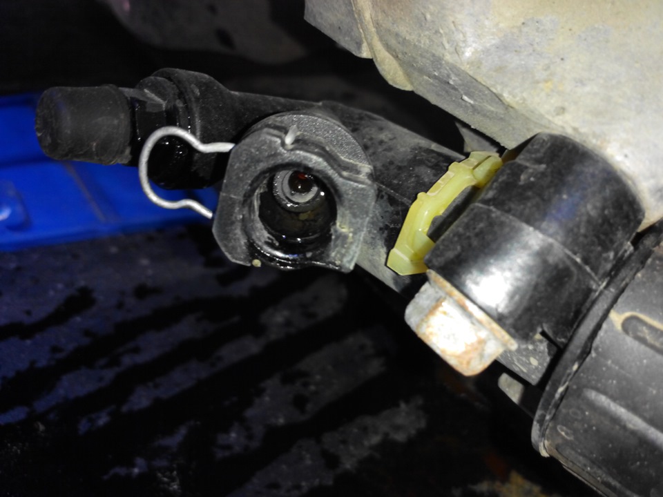

Вот случилась беда, потек рабочий цилиндр, тормозухи на защите лужа и подозрения что может случиться в дороге коль вся жидкость изсякнет из системы, заказал оригинал 2400 . все от Форда, думал японский будет, пластмассовый шприц, и чего там ломается не понятно, вроде кольцо резиновое на штоке только видимо от времени теряет эластичность и не прижимается плотно к зеркалу цилиндра, да ! Вощем поможет тока оригинал
, так мне кажеться
Меняется все просто, откручиваешь на 14 по-моему болты крепления цилиндра к коробке, отчщелкиваешь скобу крепления трубки и затыкаешь её чем нить чтоб не текла тормозная жидкость, потом достаешь из старого цилиндра уплотнитель от трубки
(опбязательно! Не потерять эту маленькую резинки),
вставляешь в новый цилиндр её и вжимаеешь шток, держишь его а этом положении и вставляешь одновременно трубку, защелкиваешь скобой, отпускаешь поршень и цилиндр поидее должен наполниться жидкостью, далее снимаешь со старого цилиндра белую пластмасовую скобу для центровки крепления цилиндра к коробке
, ставим её на новый и крепким его к коробке, можно понажимать поршень чтоб прокачать типа систему от воздуха, но после не стольких нажатий на педаль сцепления, чувство того что сцепление нет, пропадает, и надобность в помощнике не потребуется, всё можно сделать одному и просто на улице, открыв капот. Всем бобра)))

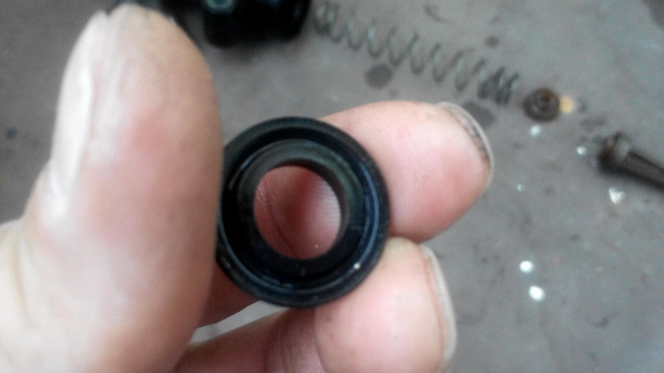

привет тоже постигла беда с течью где трубка входит. там одна черная резинка находиться в рабочем цел. а еще одна должна одеваться на конец самой трубке? у меня как в раб стоит бочковидная резинка. а на трубке только пласт заглушка и когда я ее ставлю начинаю качать из под этой заглушки капает тормазуха
Ризинка то в цилиндре торчать остаётся когда трубку вставляешь в цилиндр? Если так, может плохо скобка держит, та что фиксирует этот пласт массовый наконечник трубки в цилиндре.
espacoln1
С резинкой не должно вроде капать. У меня не капает. Может не оригинальная резинка ? Самопал кто то воткнул
Возможно потому что она похожа как у тебя на 2 фото(новая) только с бортиками виде ободков. Ну а так попробывать резинку другую и скобу новую поставить.
Как вариант
espacoln1
Скоба должна защелкнутся . если нет щелчка значит трубка не со всем вставлена

что это за резинка? (обязательно! Не потерять эту маленькую резинку)
На конце трубки что вставлена в цилиндр есть маленькая резинка, когда трубку вынешь из цилиндра, резинка эта может вместе с трубкой и не выйти .достать её надо будет аккуратно, из старого цилиндра и вставить в новый, и потом трубку. Иначе будет течь жидкость из цилиндра. А с новым цилиндром резинка не идёт в комплекте
она не на конце а находится в начале штуцера там даже пас под нее сделан это не резинка как вы говорите а уплотнительное кольцо
Нуу ты прав! Пусть в начале и кольцом конечно она обзыеватся)))
Ilyha882
а может есть код кольца, чтобы отдельно найти?
Оно в сборе с трубкой только идет(((
