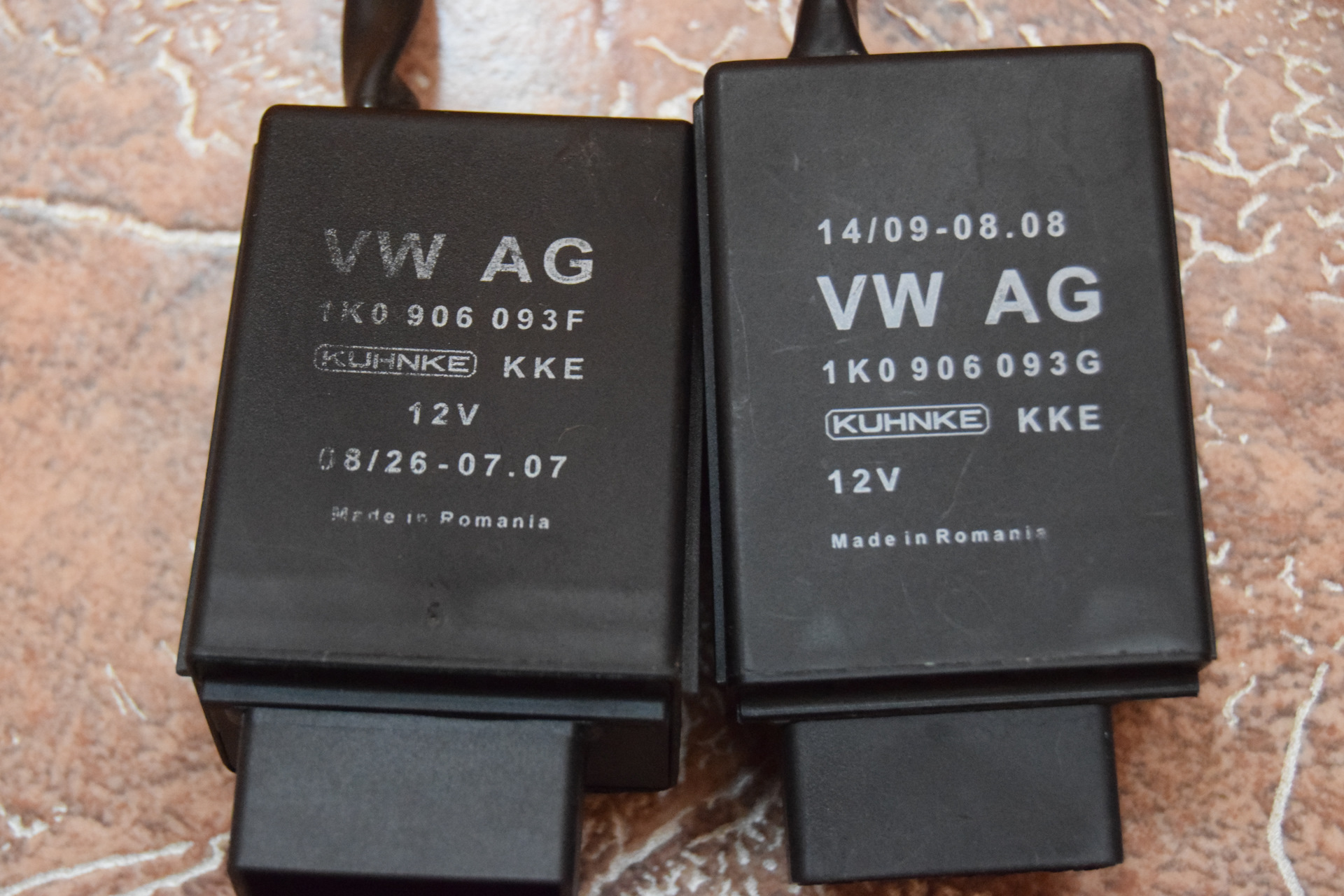

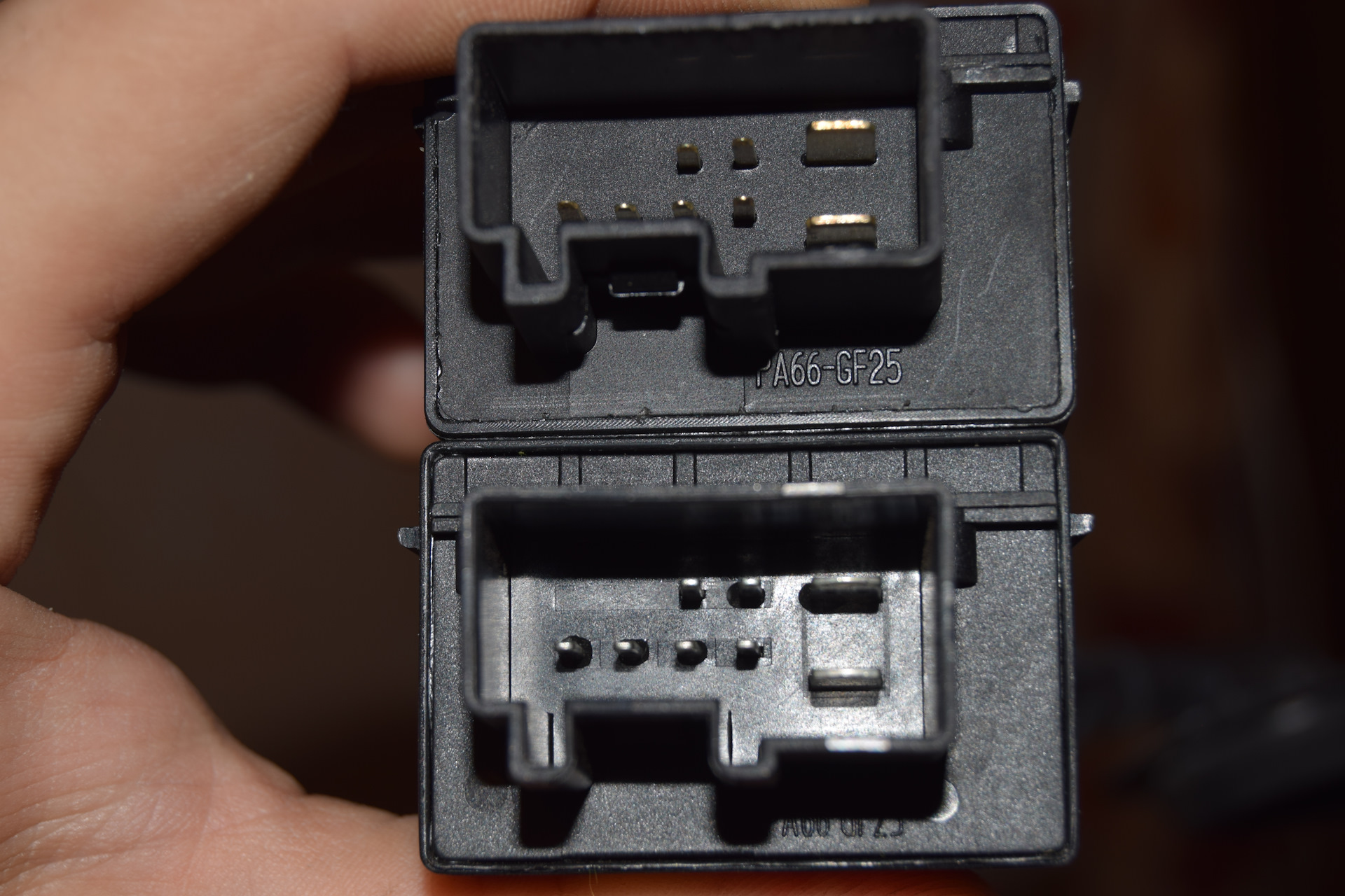

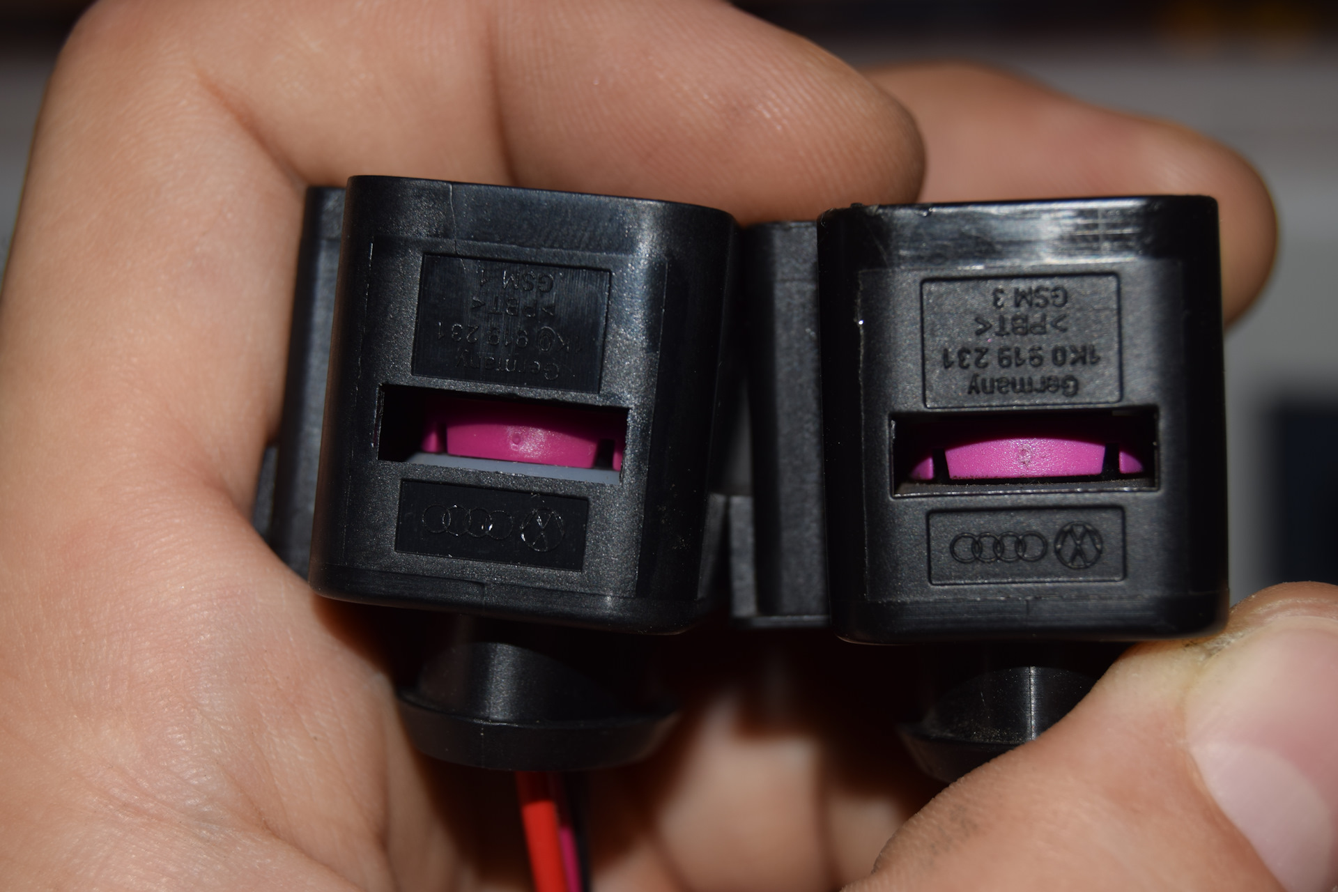

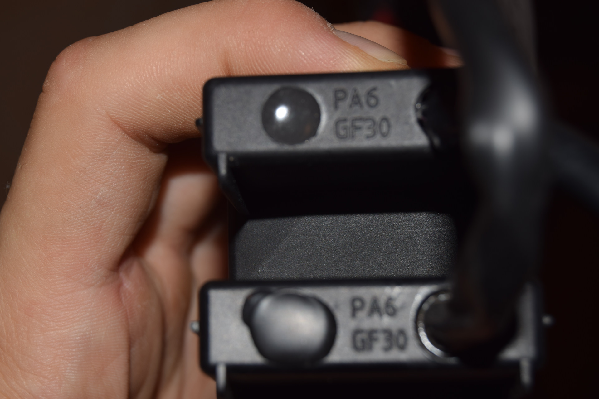

Подключил насос на прямую от аккума-работает, машина заводится.Насос исключил.Порылся в инете, многие жаловались на блок управления.Начал искать исправный блок, что бы проверить свой, т.к. напряжение через него идет, а насос не работает.Спасибо большое ZheHov за предоставленный блок для проверки, за консультацию и помощь 1SledgeHammer и pilot-Ushka .С исправным блоком завелась, далее поиски блока.
1K0 906 093 F- оригинал, снят с производства
1K0 906 093 H- замена на оригинал 8500-9000р.Цена не очень за 3 транзистора и пол метра провода.

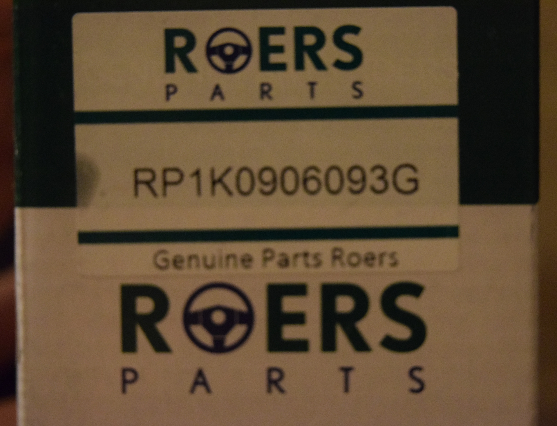

Заказал не оригинал 1K0 906 093 G RP. 2000р Поставил, все пока работает…
Так же по поиску оригинального номера на Али, выдает блоки от 800р.Но ждать около месяца…

Как себя блок показал в итоге, стоит брать?
4 года работает
Привет а подскажи пожалуйста где блок покупал ?
автодок, экзист…
А производителя можешь указать, заказал не оригинал пришёл не работает
Я покупал, тот что на фото.
На фото два оригинала
