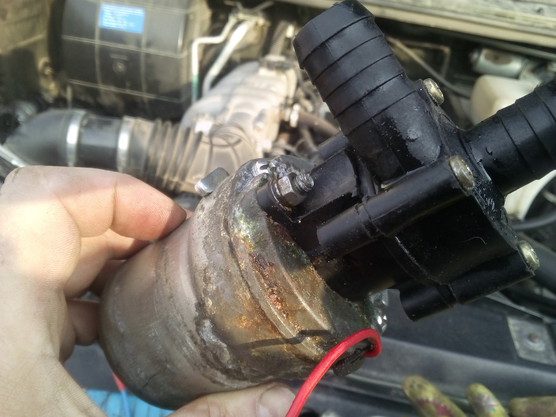

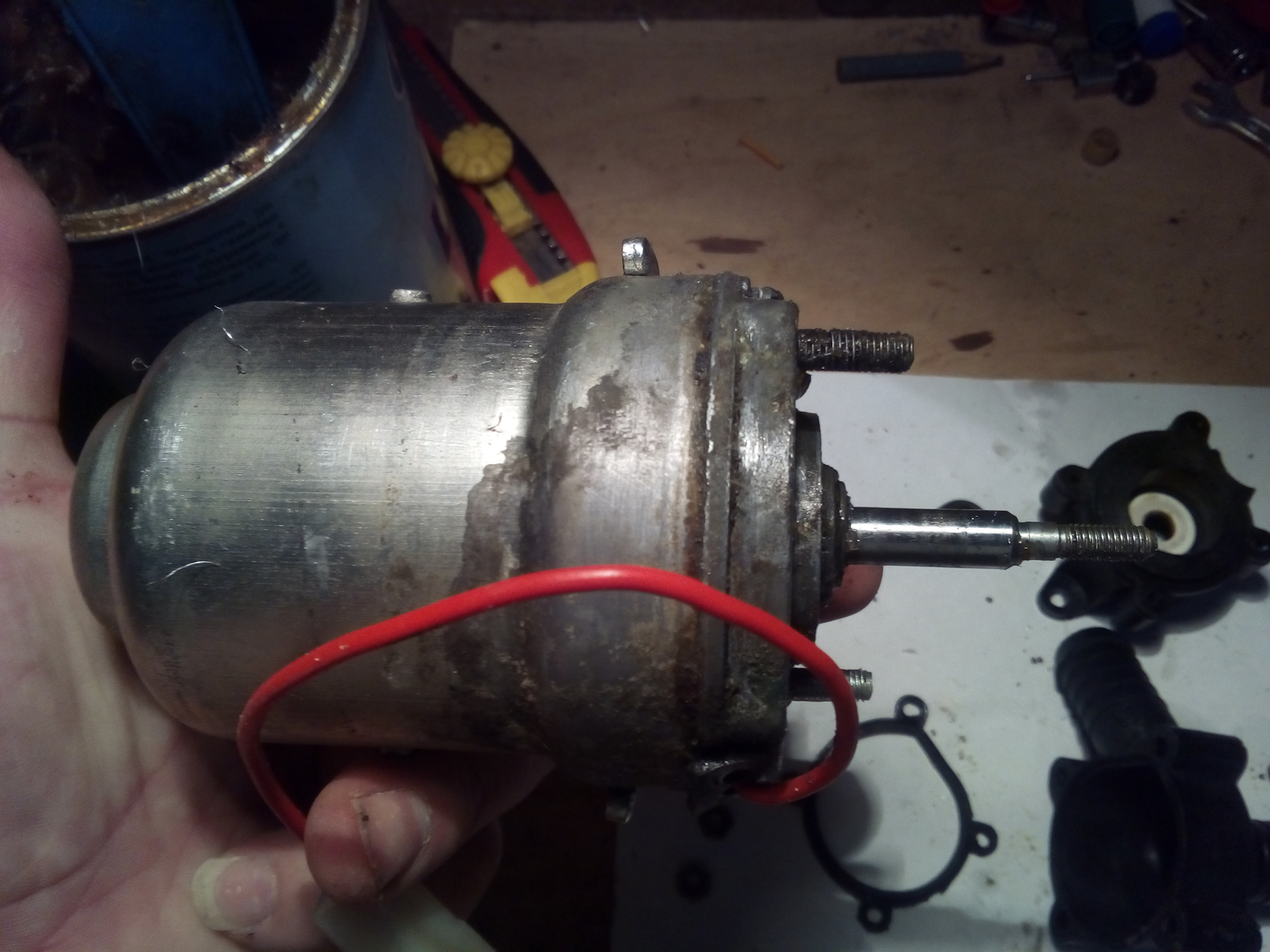

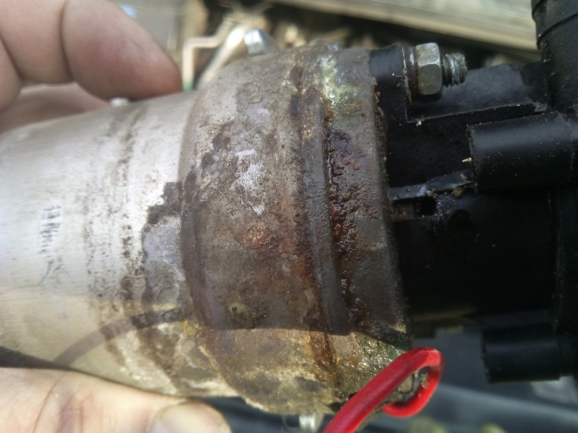

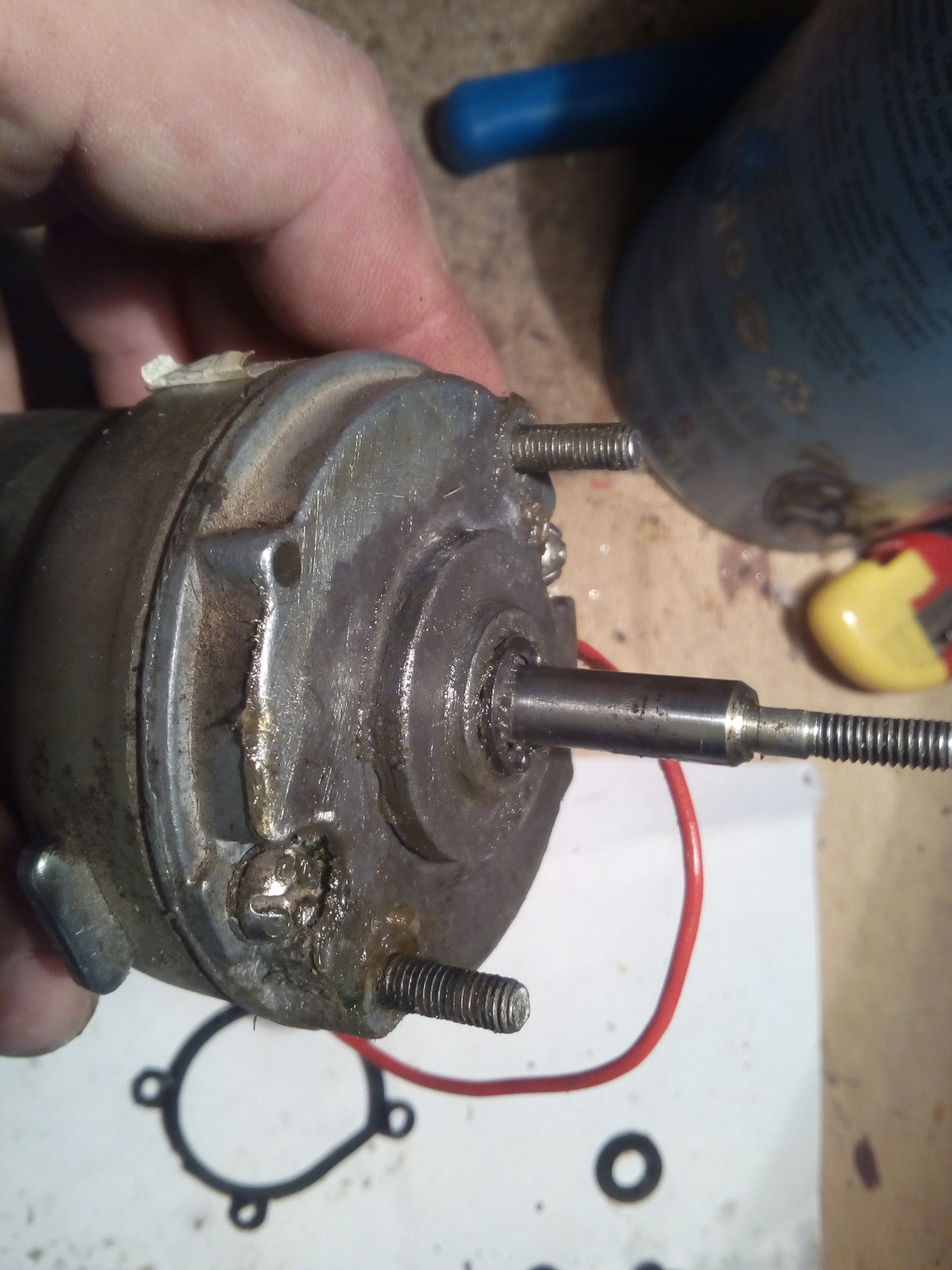

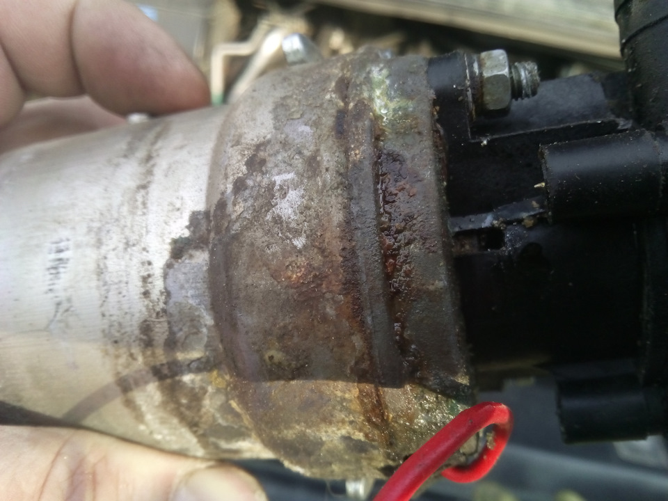

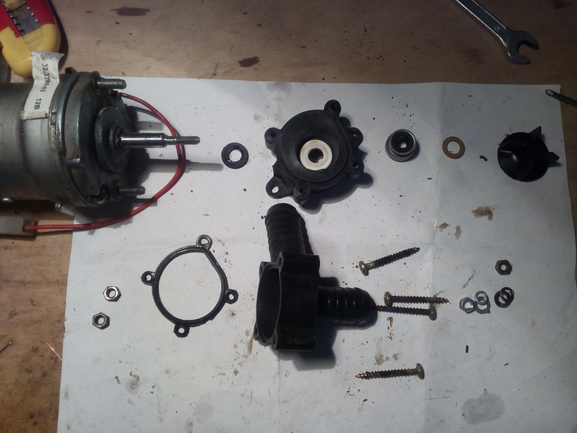

Ну вот и потек …зараза…потек по сопряжению пластика с двигателем…с низу прям на проводку(б**** дебилы додумались проводку под насосом проложить).

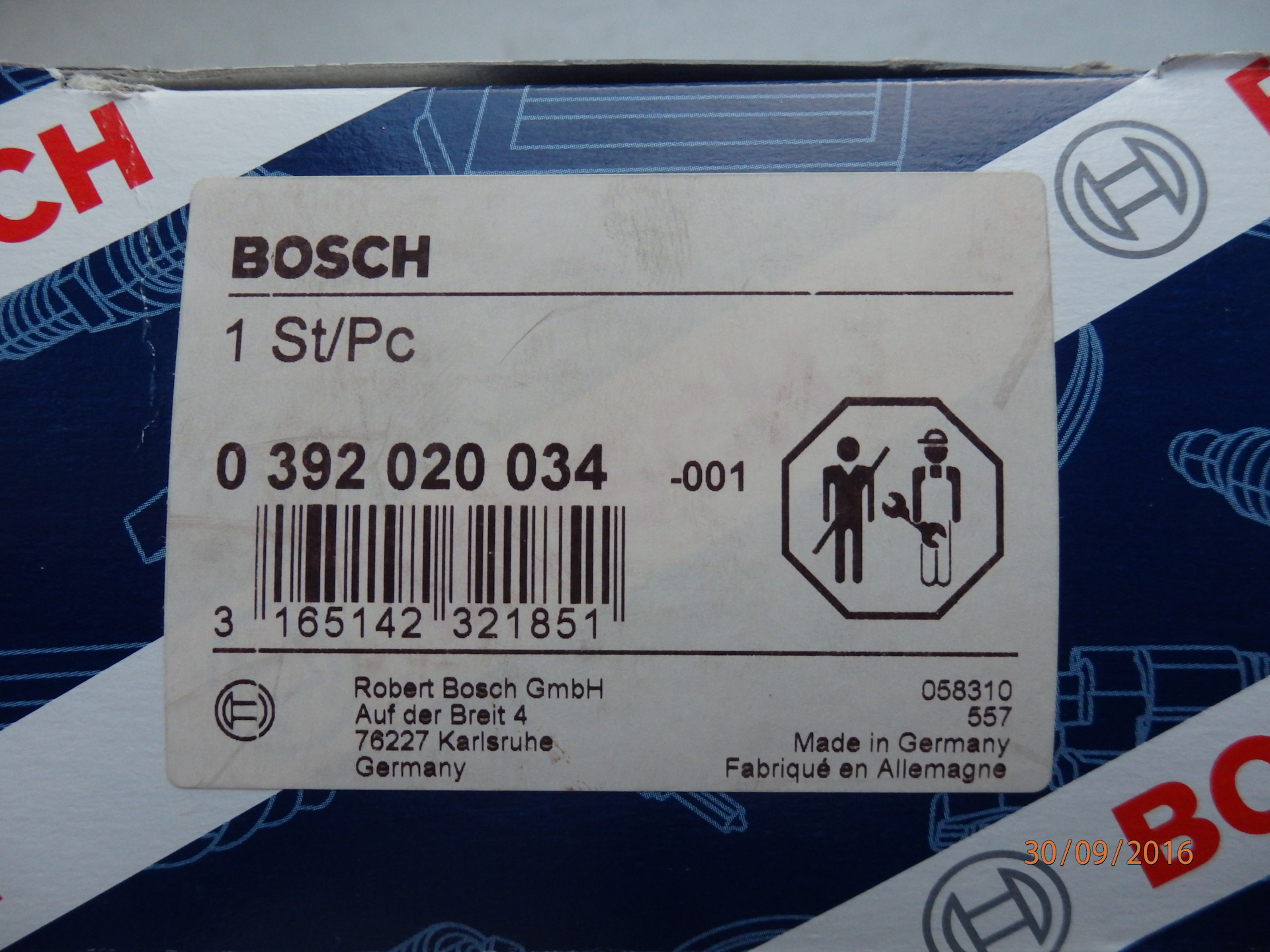

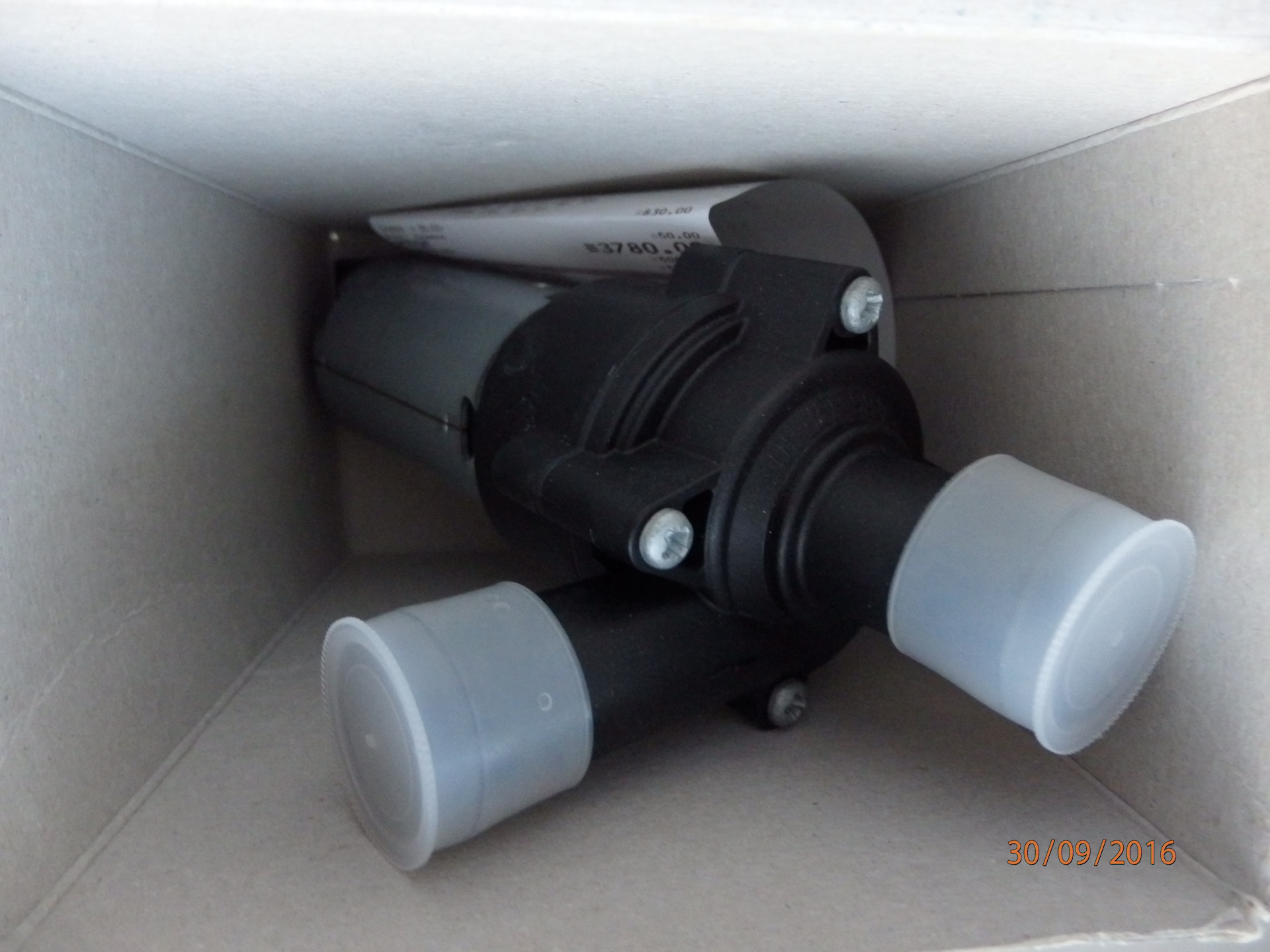

Заказал на юлмарте № 0 392 020 034 за 3000 рубля, жду доставку, будет отчет…

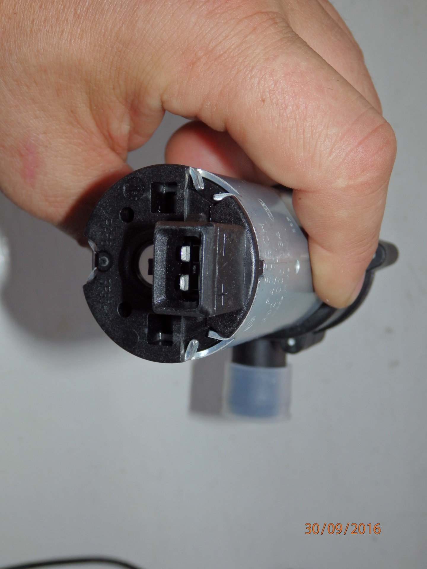

Приехал насос…и сразу же БОЛЬШОЙ ВОПРОС?..Странная упаковка
внутри насос просто лежал
инструкции нет, сопроводительной картинки нет, так и должно быть или все должно упаковано в целлофан и голограмма на коробке?Это фуфел иле настоящий продукт.Разве так немцы пакуют запчасти?Короче к упаковке БОЛЬШОЙ ВОПРОС, а соответственно к изделию тоже?

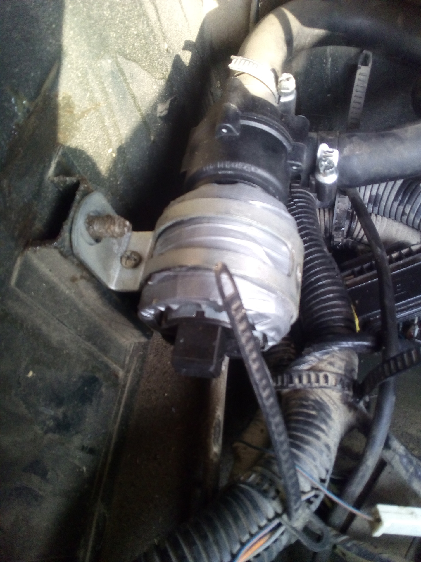

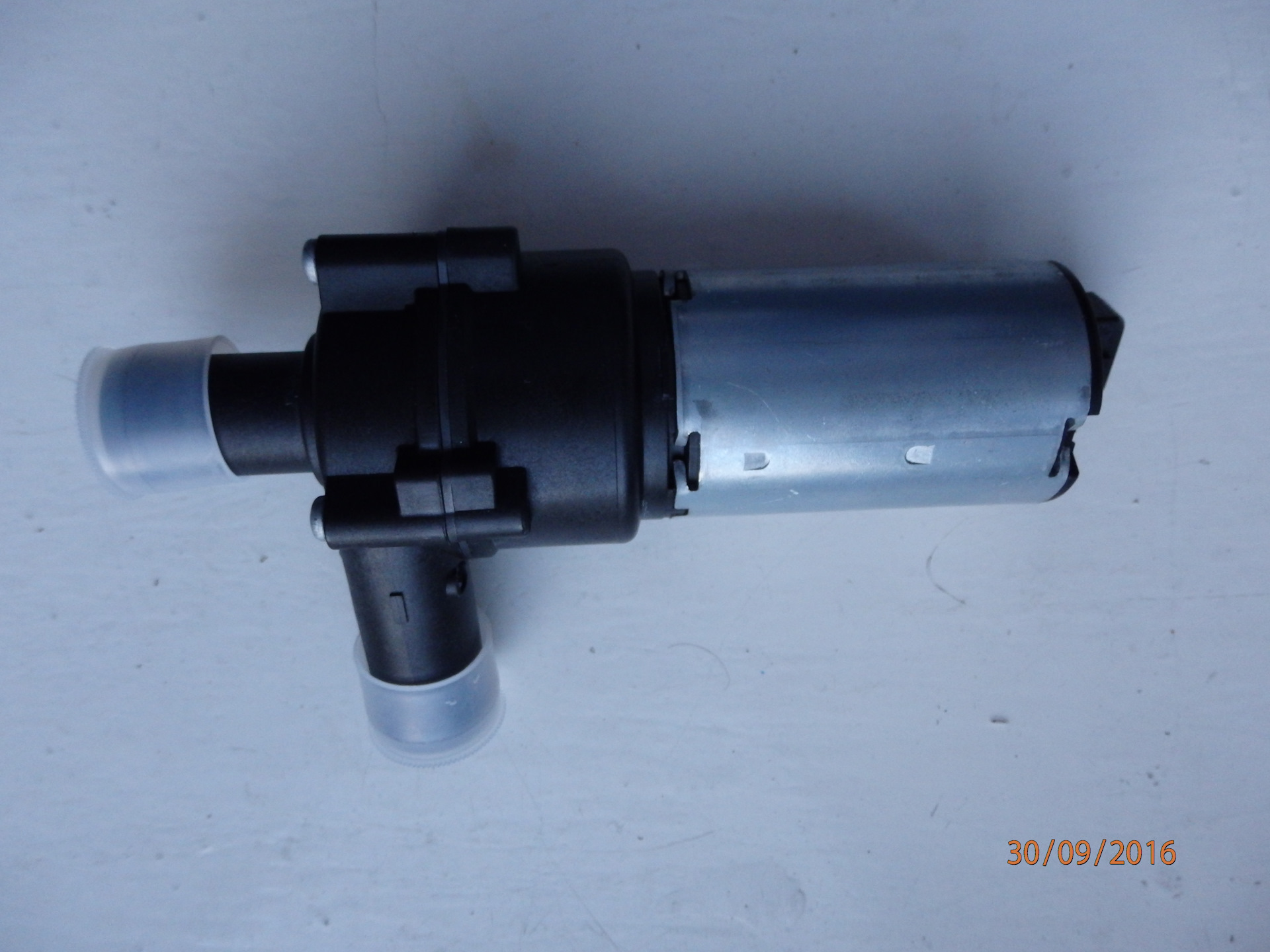

Насос поставлен-работает тише штатного-печка огонь, как и была.старичек очищен-смазан-отправлен в ЗИП.

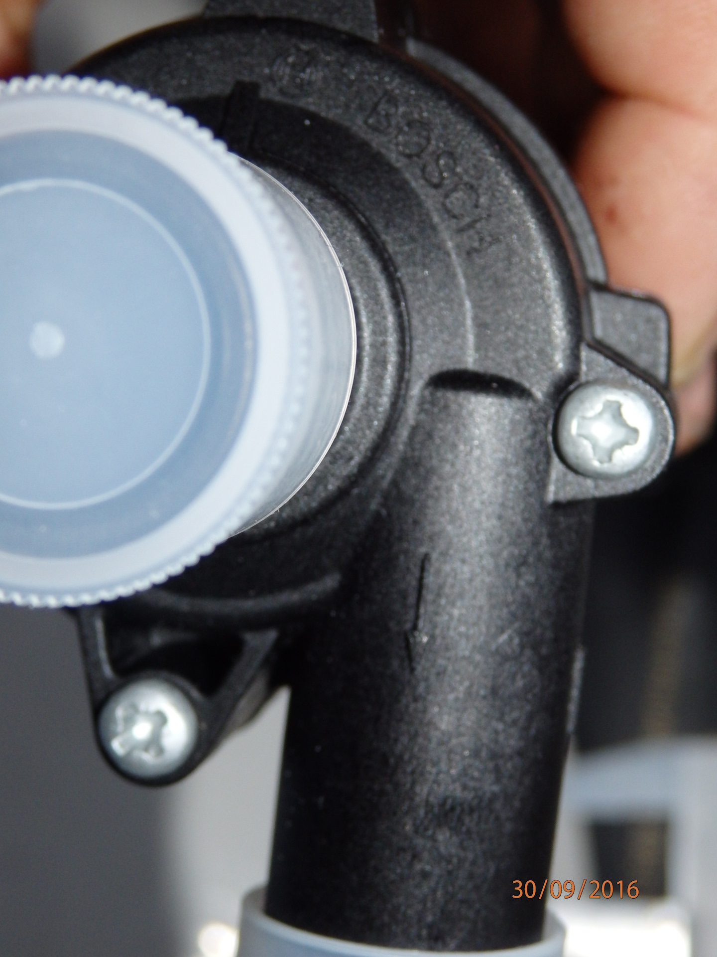

Насос тихий(не сказать что прям вообще, но намного тише штатного)советую-ставится на вазах, газах.

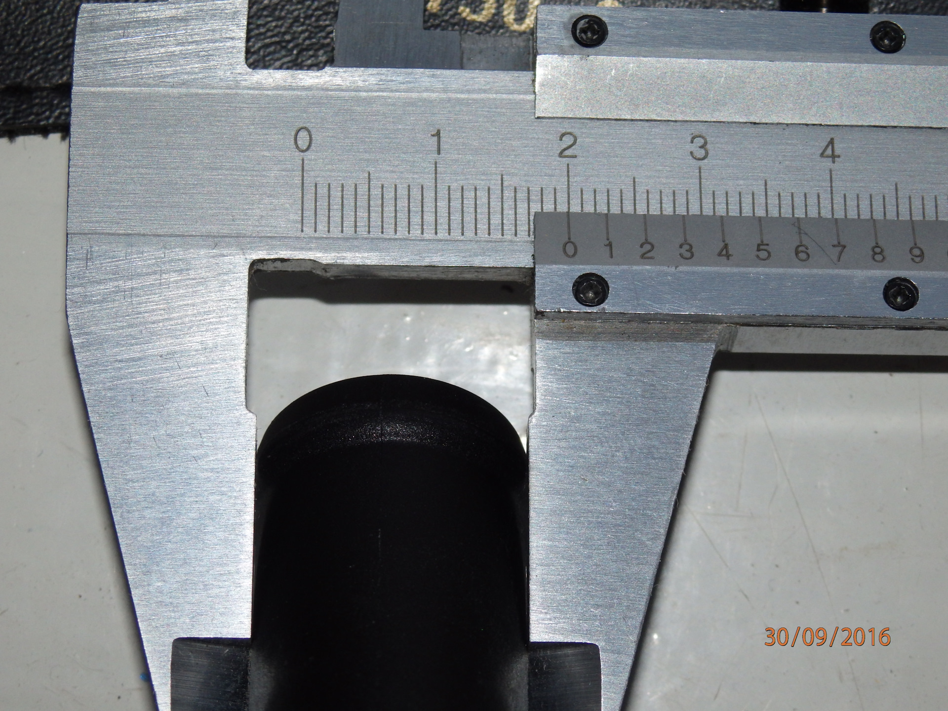

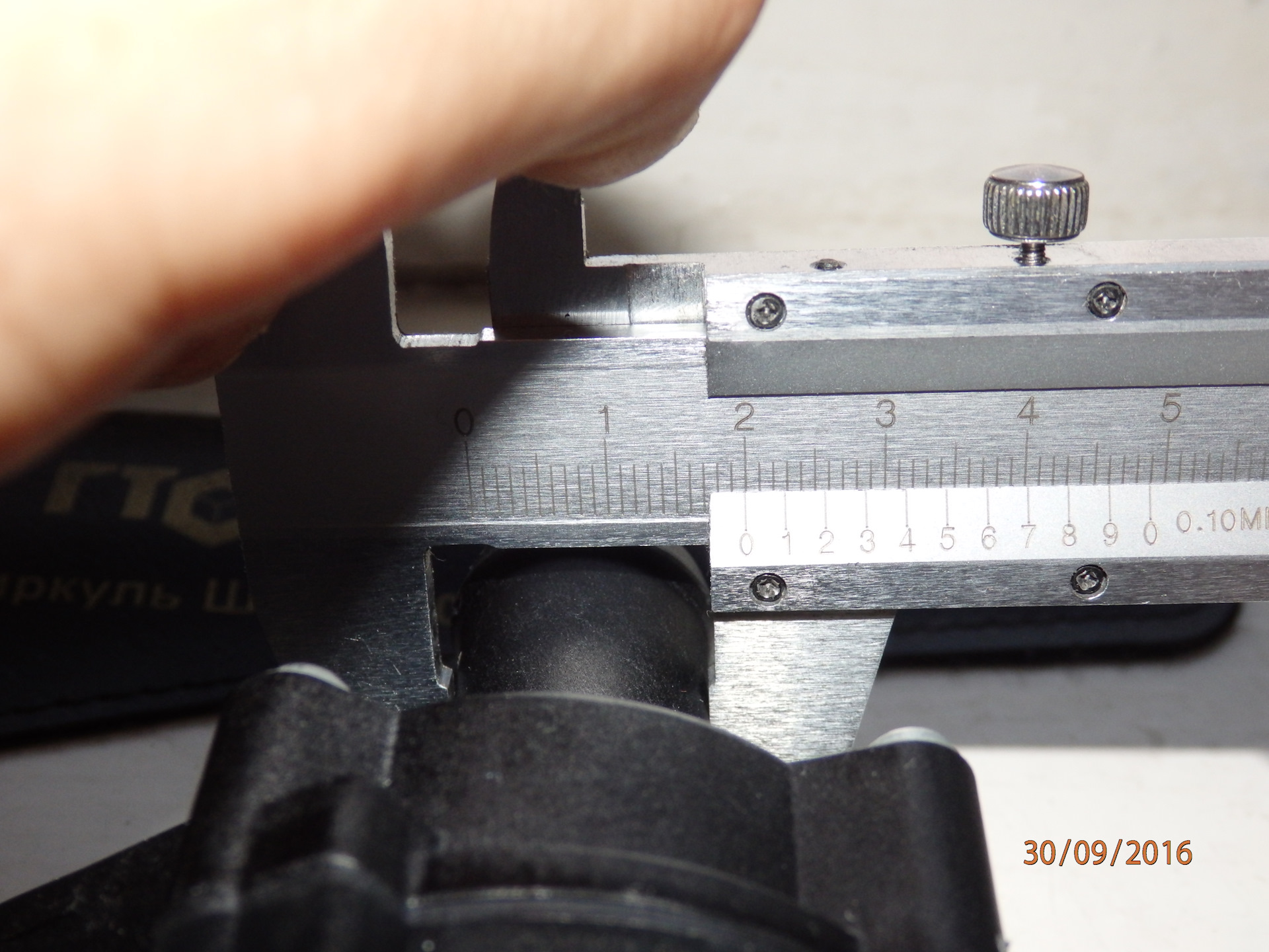

Диаметры соответствуют штатным трубкам-ослабил хомуты-стянул трубки-поставил новый насос-затянул хомуты.колхоз только в диаметре тела насоса.треба компенсировать диаметр под хомут(резина от камеры и строительный скотч)
Комментарии 14
А какие диаметры под шланг на входе и выходе насоса?
газелевский ду 20(который у нас стоит)
бошевский ду 18(нужно переходник ставить или шланги менять…)
Бери не думай. Не гудит, не течёт.
я в свое время на четырку ставил такой бошевский насос!вещь!его преимущество-он безсальниковый!таук и продал машину с ним!в салоне заметно горячее воздух становился!
этот насос если не ошибаюсь по нынешнему курсу около 10ки стоит.
Да ну неет!около 3 тысяч
извиняюсь, перепутал с вечным бесколлекторным бошем 0 392 023 004
Ну это вообще идеал!
www.drive2.ru/l/8916382/
По номеру совпадает.

не гудит как нашенский?
Нет не гудит. Установил 9 февраля. Полет нормальный.
