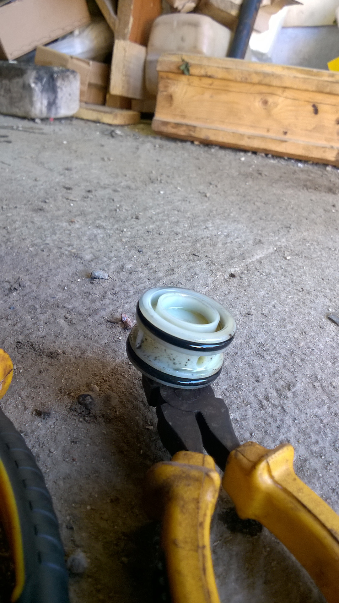

Всем доброго дня. При пробеге 80 000 заменил масло и фильтр в муфте 4 поколения.
Все пишут про несколько способов вынимания этого фильтра, с которым пришлось повозиться.
Я же взял пассатижи с разрезом под проволкорез (такие типа кусачек чуть ближе к ручке) и ими прихватывая за отступ на корпусе вынимал. Еще была проблема с заливкой масла. Не все сразу входило. Вливал через шприц 20 мл и трубку от омывателей. Залилось где то грамм 450 потом на 5 секунд завел машину и так три раза, пока не вошло около 750 мл. Вливалось все долго у меня.
Белая вставка, действительно другая. Шире и с двумя уплотнениями.

Сеточку не чистил на насосе?
Не смог определить, где она. А если сеточку снимать, то опять все потечет?
