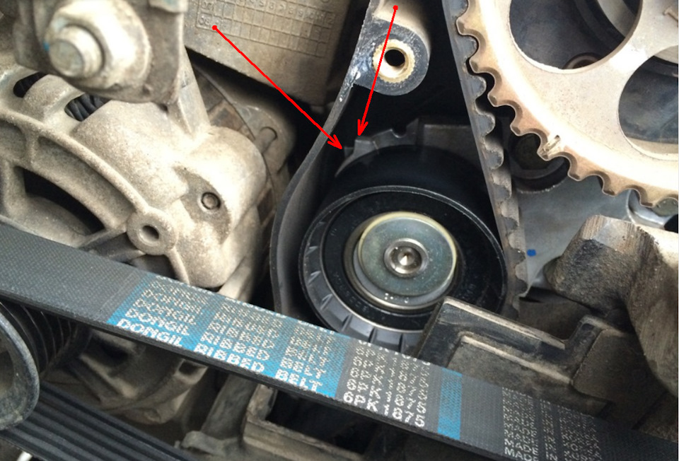

она стоит 1200.пишут как бы помогает замена. у меня начал тереть и обводной ролик о крышку как нагревается двигатель .зае.ла эта шляпа уже меня с этими звуками

По моему трет о заднюю крышку грм, проблема очень распространённая погугли, у меня на лачетти при первой замене появился рокот при сбросе газа в районе 1200 об, При чём через трубку было слышно что Это натяжной ролик, поменял тогда штук пять от разных производителей но все без результате(родственник запчастями торговал), после 2 замены рокот пропал, но там мастер сразу сказал что это крышка и сделает все отлично, на 3 замене уже другому владельцу шоркающий рокот вернули
На Крузе звук был с новья на 30тыс мне поменяли комплект ГРМ по гарантии и звук пропал, при замене на 90 тыс звук появился обещали переделать но мне было некогда заехать к ним и через 5тыс звук пропал, говорят что на лачеттях они задние крышки греют феном и чуть выгибают
т.е. есть вариант, что натяжной ролик трет о крышку? он что ли шире, что до крышки доставать начинает? просто как так совпадает, что новый ролик и крышка соприкасаются.

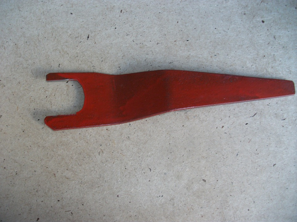

уточни еще что за спец ключ для помпы. когда смотрел мануалы и видео. там спец ключем называли ключ на 41 для натяжки\ослабления помпы (на фото). но о ключе для фиксации помпы ничего не упоминали.
я вчера спрашивал мастера про натяжку. он сказал, что у него спец ключ есть и ничего не перетянули и пол литра антифириза потратили, который привез им)
ну это тот самый ключ, просто я его так назвал.
ага. вчера в цехе сделали мне этот ключ)
