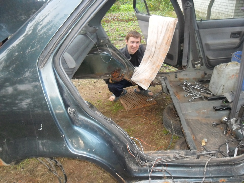

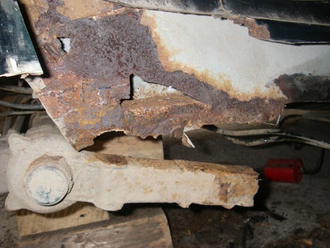

Отсутствие всякого намека на прочность днища было решено вырезать старое и сделать новое. Поскольку такого ремонта я еще ни разу не делал до этого, было решено начать с задней части автомобиля и продвигаться вперед, тем самым надеясь на то, что кузов не перекосится окончательно. Вырезал все до пола задних сидений и на основе старого ржавого куска пола с балками начал уже планировать свою раму.

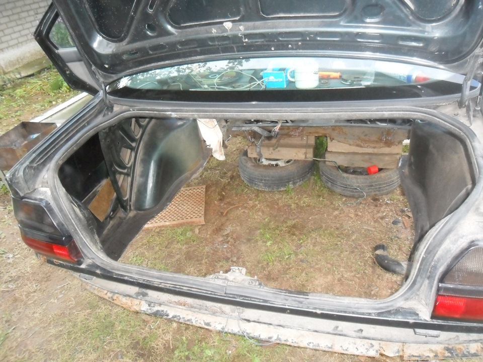

В том году переваривал свою точно также вырезал и вваривал новое днище. И вварил под запаску карыто. Запаска ложится через багажник! Лонжероны делал из профильной квадратной трубы 60x60x2 конструкция получилась очень жосткая!
