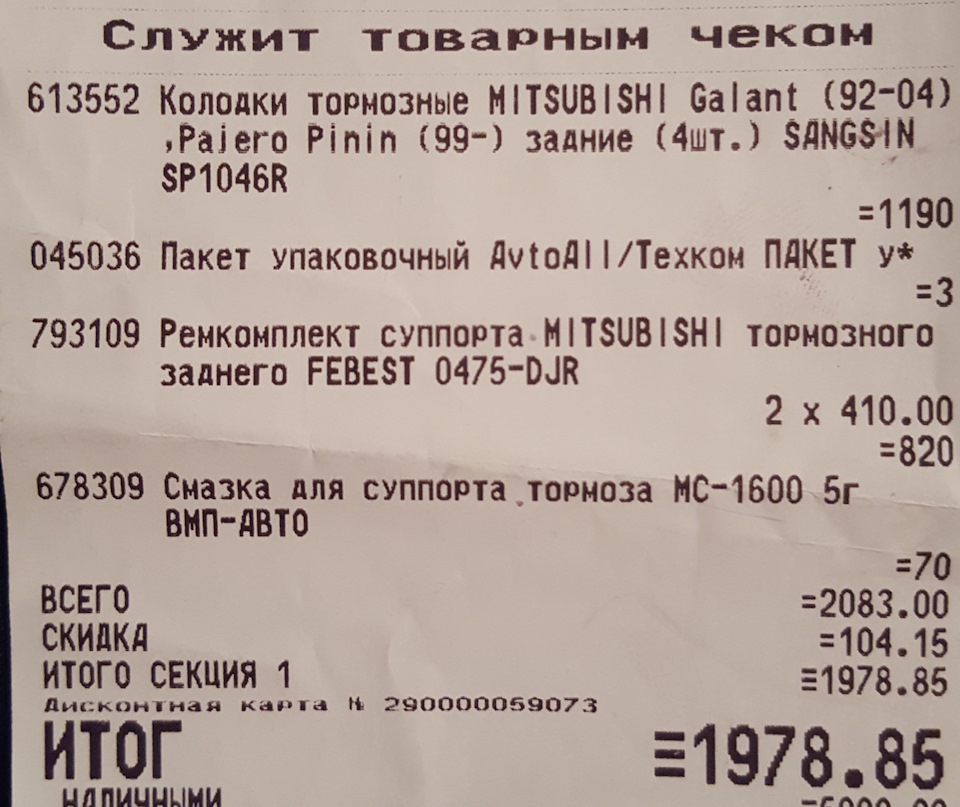

как обычно при покупки надо менять все расходники, ну большую часть. была в автосервисе (приехала менять колодки после покупки авто, ибо они уже начали пищать). благополучно с меня содрали 1,5 рубля (предлагали за 3 200 с чеком, какой то идиотизм и обдираловка) и нечего не сказали. покаталась я на этих колодках ну недели 3 и опять они запели. я начала "как это так, они меня обманули", "ничего не поменяли". приехала в другой сервис (я побывала сама поменять, но у меня сил не хватает открутить болт (направляющий палец)). они ужаснулись когда начали менять колодки, я уже начала тормозить железом об диск. сказали еще немного и диску хана". поменяли колодки и смазали поршень (50/50 или отойдет или менять придется). радосная и довольная поехала домой. опять прошли примерно 3 недели и они опять начали петь, твою же на лево. купила колодки и заказала рем комплект, т.к. супорт задний стоит новый 20 руб а бу мин 3 руб. с диском была проблема, смотрела на сайте только оригинальный и стоит около 6 руб, смирилась и в магазине меня обрадовали есть замена <3 сделаны тоже в Японии.

Судя по чеку, суппорт к весне или раньше придется перебирать по новой, ибо резинки Фебест развалятся при первом же шухере, т.е. живут они месяц, максимум 3.
Спасибо. Буду иметь ввиду )))
