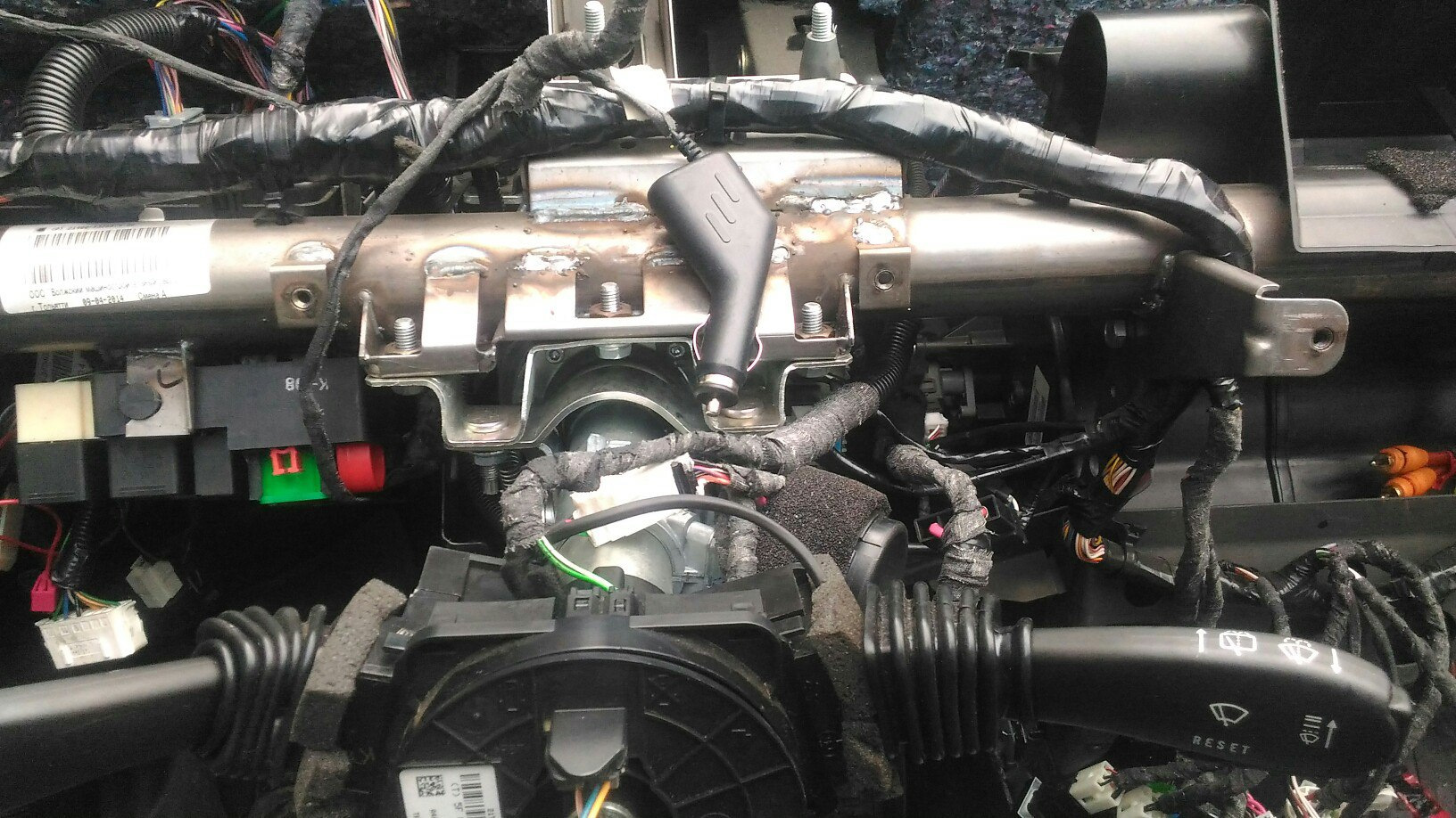

Ну а теперь самое интересное))

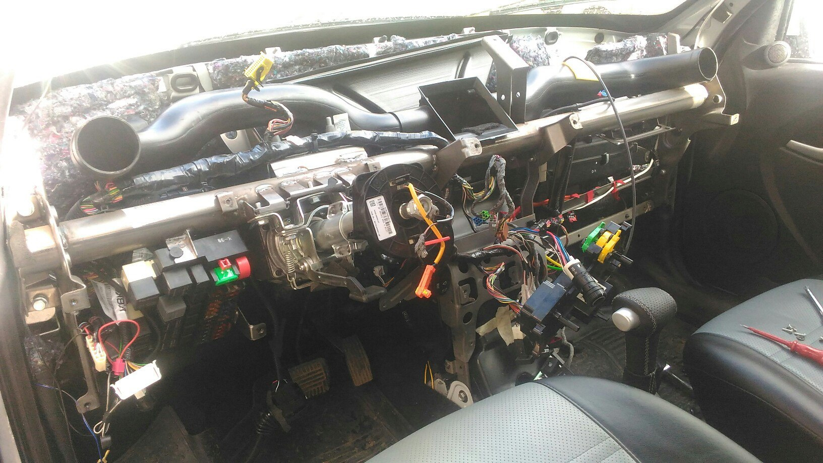

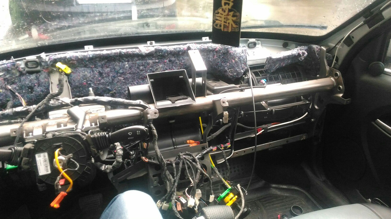

Снимаем все снимаемые части с панели (извините за туфтологию)-рамку приборов, бороду (с подковой), бардачек, крышку монтажного блока, боковины, подушку, кожух рулевой колонки и для удобства руль. На руле и подушке остановлюсь немного подробней.
Перед снятием руля и подушки пассажира снимаем акум и курим минут 5. Т.к некоторые утверждают, что может стрельнуть. Я в это не верю, но все таки перестраховался.
Подушка пассажира. Для снятия нужно снять бардачек ( для этого открываем его, сверху есть 2 защелки-толкаем их вверх и откидываем вниз, далее просто тянем на себя). Далее заглядываем через образовавшееся отверстие вверх и откручиваем 6 саморезов. Снимаем защиту и видим 2 болта на 13. Откручиваем их и просто выталкиваем подушку вверх. Главное окуратно, т.к нужно снять фишку.
Руль. www.drive2.ru/l/8153165/. Мой отчет о перетяжке руля.
Ну так о чем это я?

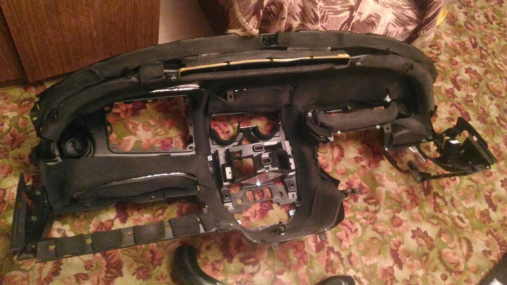

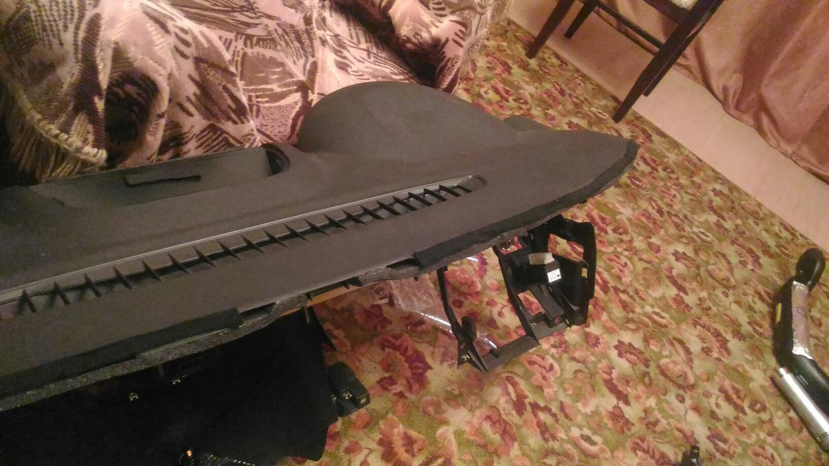

Панель снял часа за 1.5. Самое сложное оказалось отвернуть болты крепления у стоек (нужен карданчик на трещетку или как в случае с калиной www.drive2.ru/l/8709971/ маленькая отвертка) и отвернуть боковые воздуховоды (нужен опять карданчик и удлинители общей длинной см 40). Когда все открутили просто тянем панель на себя и вытаскиваем из салона.

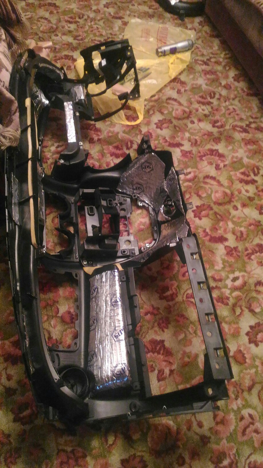

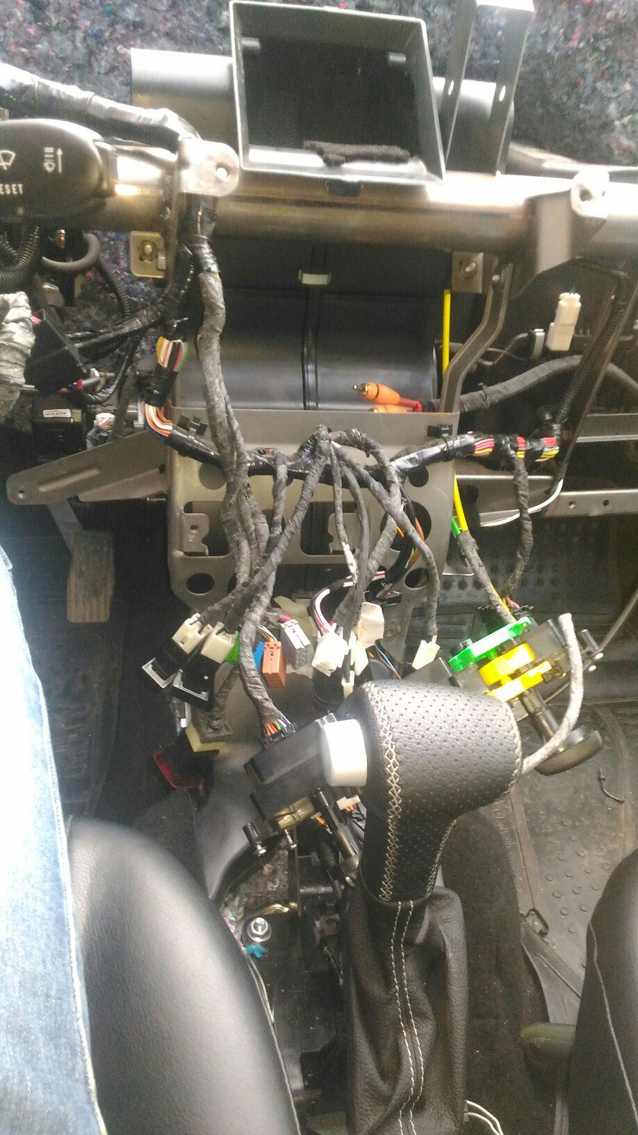

Отнес панель домой и вернулся заматывать провода. Этим делом я занимался часа 2 с перекурами. На все провода (как и говорил выше, на те, которые болтались и были голыми без всякой защиты) ушло 3 рулона матерчатой изоленты.

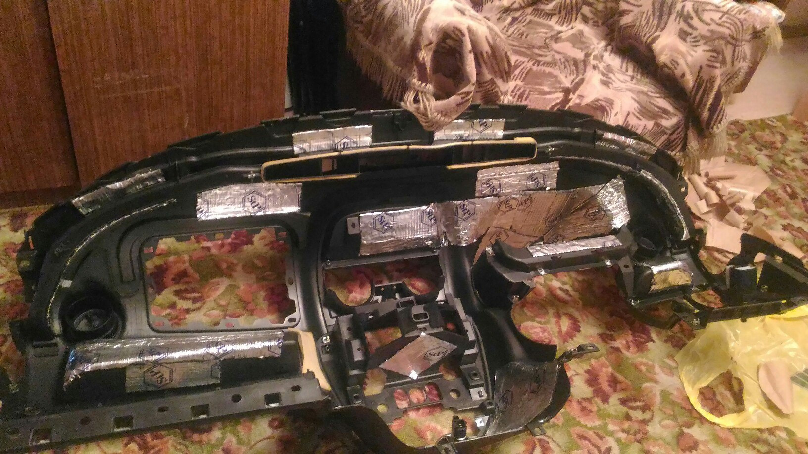

На саму панель ушел лист вибры (500/750мм), лист бипласта (1000/750мм) и пол листа маделина (500/500мм).

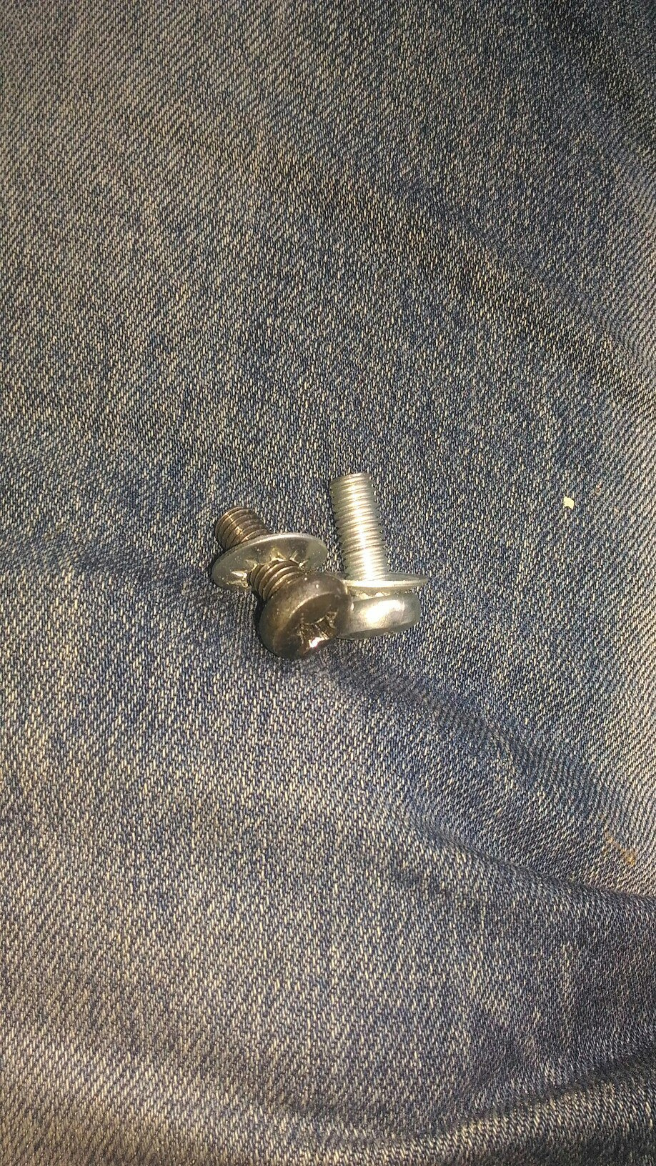

Крепеж кстати почти везде одинаковый. Я почти все саморезы что были после снятия вкручивал обратно и у меня отдельных саморезов получилось 4шт и около 20 одинаковых болтов. С проводкой проблем тоже не было, т.к все кнопки сразу ставил на место (можно просто фишки подписать). Самое страшное- это решиться на снятие. На самом деле не чего сложного. Но вот ставить… самое тяжелое будет поставить и прикрутить обратно воздуховоды, но о этом я узнаю только в субботу

я у себя шумил с неполной разборкой))) воздуховоды тоже утяжелил виброй… проклеил панели сначала виброй, потом шумопоглотителем (далматин называется))) и проводку, конечно в маделин…

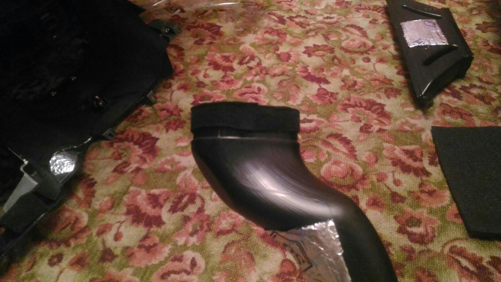

Я лист маделина и купил)) при сборке тоже буду использовать для воздуховодов.
