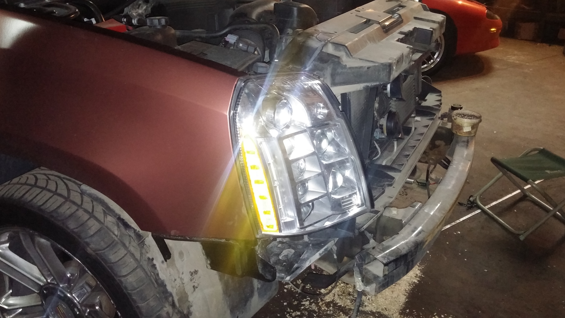

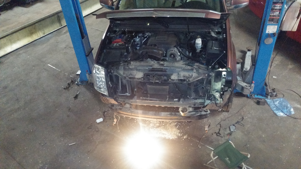

Только я поставил себе 70 ваттный ксенон и вроде бы даж был удвлетворен результатом, как подвернулась диодная оптика.
Процесс установки вообщем то не долгий- снять бампер, перепаять 2 разъема фар ( они разные ) и прописать диодный свет ( не обязательно, но лучше всеж.)
Не могу сказать что я прям в восторге- по освещенности ближний без изменений, дальний хуже.Но выглядит круто и все такое.

Я даже расстроился, сам хотел приобрести такие фары, а они не светят как надо.Наверное линзы уже выгорели.
А нет вопросов со стороны гаишников, что установлена не штатная оптика? Какие-нибудь документы нужны?
это штатная оптика.
А дневные ходовые огни теперь работают? Я себе тоже поставил новые диодные фары, поменял проводку на новую, но ходовые огни не горят. На старой оптике ходовые работали.
Дык.
Естессно — шить ж надо .ДХО на диодах просто включает ближний свет на 70 % — это естессно требует другого подключения и другой прошивки.
Спасибо! Просто мне объясняли, что достаточно замены проводки и все будет работать.
Мне этот led light опосля хаммера — что ближний что дальний- просто песня. Видимо дело привычки у каждого. По нормальному ночью стал ездить по трассе

Выглядят однозначно пизже чем галоген )
Как-то так…
Я менял на эске фары на диоды. Брали новые. Ценник огорчил лично меня… 150 за фару это жесть(((
Но если сравнивать с родными галогенками хоть и линзовыми- разница очень существенная.
Я уже второй раз сравниваю эти фары.www.drive2.ru/l/8218669/
/И второй раз могу авторитетно заявить- если фары новые и те и другие, да еще если ксенон 70 ватт- то ближний примерно одинаков- у ксенона заливка даж лучше, а вот дальний на LED фарах — никакой.
Ну мне 70вт ксеноном не сравнить, только с галогеном. Так вот тут разница существенная.
