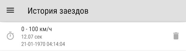

Прошло почти 2 месяца как Веста получила модифицированную прошивку. Первые впечатления были изложены в соответствующей записи.
Напомню, что итогом прошивки от Vodite1 стало очевидное улучшение как приемистости, так и динамики автомобиля. Тогда мы замеряли Весту как есть — со скарбом и двумя членами экипажа, так что общая масса автомобиля превышала полторы тонны, естественно, показав весьма посредственный результат разгона, что можно наблюдать в видео.
Теперь же я выкинул все из багажника, запрыгнул за руль и придавил педаль:
Конечно, я надеялся превзойти штатные 11.2 секунды до 100, но не вышло даже с чипом. Хотя это в любом случае быстрее, нежели зимой, когда никак не удавалось разогнаться быстрее 13 секунд.
Конечно, такое сравнение не совсем корректно, но в обоих случаях нормальному разгону мешает такое явление как Wheel hop или дробление, вызванное резким срывом в скольжение и столь же резким зацепом ведущих колес. Очевидно, что у шин Yokohama очень хороший зацеп. Само же явление, можно наблюдать вот на этом драгстере.
Если такой эффект останется на Весте Спорт, то будет очень неприятно — там такие режими разгона должны быть нормой, а когда все дрожит и лязгает становится несколько боязно.

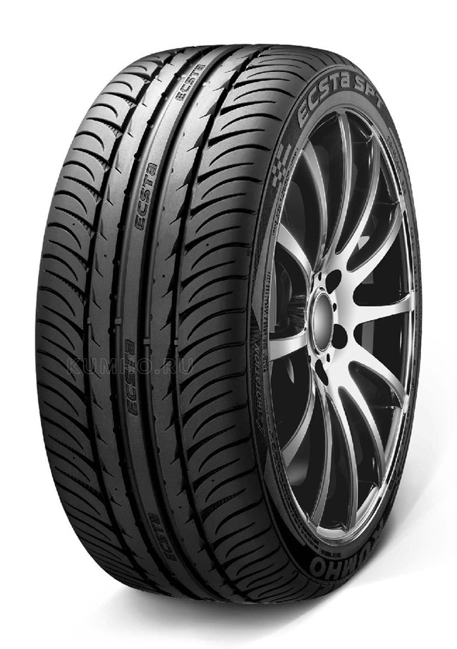

Резина — должна быть до 240 по индексу TW, это раз, во вторых бенз только 95 в баке, не больше 20 литров — это два, отдрочить переключения в идеал (попробовать без отпускания педали газа забить вторую и третью с быстрым выжимом сцепления), и можно даже из 11 поехать). Первый признак мягкой резины при старте — она не издает никаких звуков. Можно выбрать что-то из разряда Yokohama Parada Spec-2, Bridgestone Potenza RE002 а лучше RE003, Contisport Contact 2-3 и т.д. Ну и опять же, ваш чип не внушает никакого доверия, у нас в Минске Веста на палке показала честных 113 лс на стенде, в стоке, при том что её даже не обкатывали, она попала в руки обзорщиков и ее мучили с первых километров пробега…сам на ней ездил (именно на этом экземпляре), динамика лучше чем у рено логан 16 валве и шкоды рапид, инфа сотка!
качество резины не по tw определяется это раз!
у него в баке ещё меньше бензина- это два!
чтобы быстро переключать не обязательно держать газ в полу. так можно и в отсечку попасть — это три.
о великий мудрец, видимо ты совсем далек от гонок, если пишешь такую чушь! tw — индекс износостойкости, чем он меньше, тем мягче резина. чем мягче резина — тем лучше зацеп (как правило). какого там бензина в баке у него меньше 20 литров не известно, может там 92 залит… про переключения без сброса газа не рассказывай мне, одноногий водитель неедущей ВАГины
Да да. про эти мифы мы слышали.
иди-ка ты дальше с ручника трогайся на своей дсг)
У тебя бомбит от вага? Я в свое время наездился на японотазах и на механиках и на автоматах и умника из себя не строю. рас уж собрался тут людей учить стартовать с места, то хотя бы толковые советы подбери а не херню пиши…
Тебе привести примеры резины tw меньше 200 которые в зацепе намного хреновее tw 220? Или сам найдёшь тесты? Иди сперва матчасть учи.
мне не надо приводить примеры! я перепробовал столько комплектов резины что тебе и не снилось! кроме TW есть ещё понятие состава компаунда, и при TW220 как например на RE002 зацеп лучше чем к примеру на PilotSport3, у которого TW200, только до тех пор пока температура на улице не приблизится к отметке +15
Ну вот начал писать всю теорию которая и даёт понять что tw это один из параметров. сейчас у меня re003 — говно говном с места. зацеп хуже чем на ханкуках гражданских. там тw больше было. и что? Верить маркетологам?
у тебя китайский RE003 значит)))) у меня на RE002 60 футов по телеметрии было 2.0с что говорит об идельном зацепе этой резины при том что я стартовал с газом в пол и буксом на 3 передачах до 150 км/ч…
