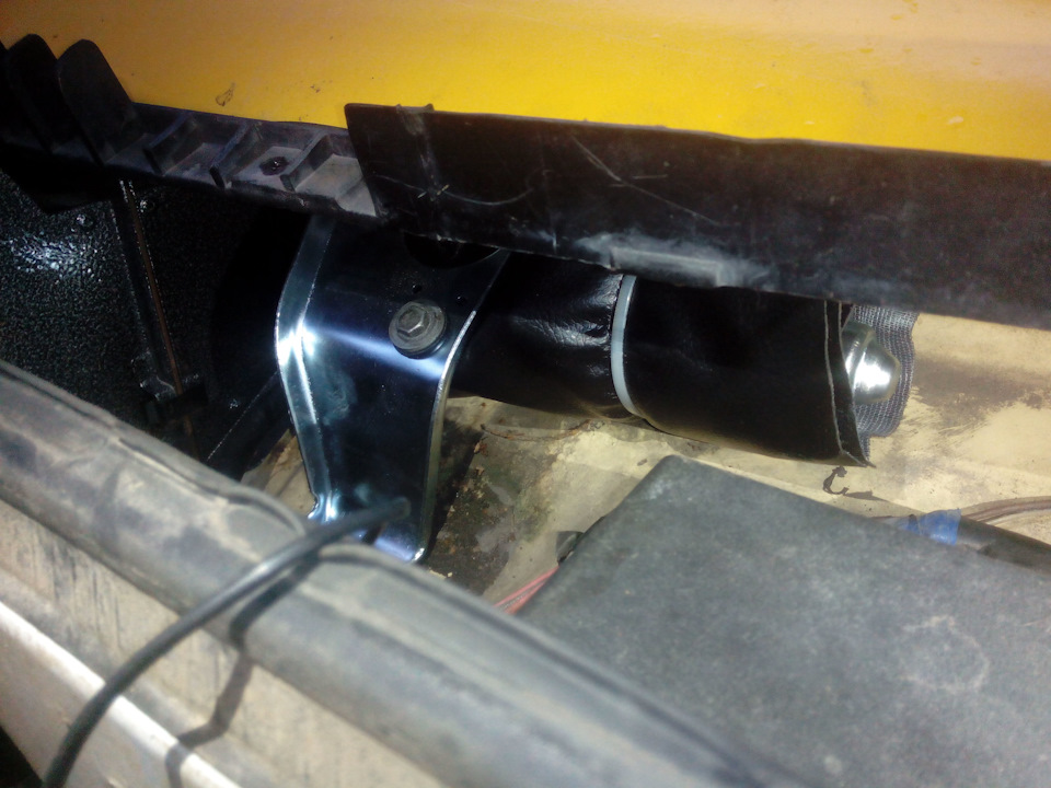

На машине был родной мотор СССР, родная трапеция стеклоочистителя. Трапеция не на пластиковых втулках, а на осях с полусферами и пружинками внутри. Весь механизм я смазывал года два назад. Бегало быстро(с учетом установленного дворник-бустера, он же — доп.реле подающее плюс на мотор напрямую с АКБ).
Однако парковались дворники на разном уровне, точнее когда-как. То нормально, то пассажирский на 7см выше остановится, особенно когда стекло сухое.
Надоело мне это, к тому же поводки дворников китай устали немного.
Пошел и купил
Рычаг стеклоочистителя 2115 АвтоПрибор (492.5205800-10) 2шт.
Трапеция стеклоочистителя 2108 СтартВольт (VWA 0108)
Моторедуктор стеклоочистителя 2108 СтартВольт (VWF 0108)
Ремкомплект трапеции стеклоочистителя (2 резинки, 2 пластиковые шайбы и прокладки с гайками)
Рычаги взял у дяди Вани на Фучика.
Трапецию и моторедуктор в КарвильШоп www.carvilleshop.ru
Побежал ставить.
Пришлось снять фильтр салона, состояние видно на фото :) Совсем недавно поставил.
Поставил мотор с трапецией. Кожух решил оставить. Не знаю зачем он нужен.
Сразу порадовало отсутствие люфтов, порадовала скорость работы мотора. Однако, есть косяк в самой трапеции.
1) коротковат кривошип, который одевается на мотор.
2) длинноват рычаг оси пассажирской стороны.
на фото видно, что со старой трапецией дворники дальше ходили. и если зона вдоль водительской стойки не столь критична, хотя и напрягает, то треугольник, с которого все потихоньку течет вниз — сильно.
Попробую разогнуть кривошип (хотя, мне кажется, треугольник не уйдет), а потом уж увеличивать ход пассажирского дворника.
К слову, дворники Denso Hybrid 500мм. Лучше пока не нашел.

тоже надо туда добраться- бесит плохо очищенная зона у левой стойки. при этом, нижнюю мёртвую точку дворники перескакивают. Возможно, удастся перекинуть на один зуб кривошип. Надо от Красной трапецию с редуктором достать, посмотреть.
Я эту так и не переделал :)
Ещё обратил внимание, что на красной сами щётки другие стояли, со смещённым креплением. Может ещё от этого ближе к стойке чистили
Я на зубило ставил дворники 510 мм и даже 530 мм, всё было нормально.
Ну 530 тоже вряд ли проблему уберут. К тому же, если пассажирский тоже увеличить, то треугольник вверх сместится просто)
Ну и это неплохо, там он тебя волновать так уже не будет. :)
Волнует не неочищенная зона, а сопли, стекающие после :)
Блин, у меня всё родное стоит, а чистят точно так как у тебя на фото, этот треугольник меня достал, особенно когда там снежная каша стекает)))
Магия :))
Напиши потом получилось или нет исправить)) Если да, то я последую примеру))
ну люди кривошип разгибали, и часть возле оси укорачивали уже.
если с первым довольно таки все просто (кувалда, тиски), то второе требует сварочные работы. сварки у меня нет в городе. А до дачи вряд ли доберусь в скором времени.
В любом случае получится задуманное, вопрос в том, как сразу подберу нужные размеры :)
