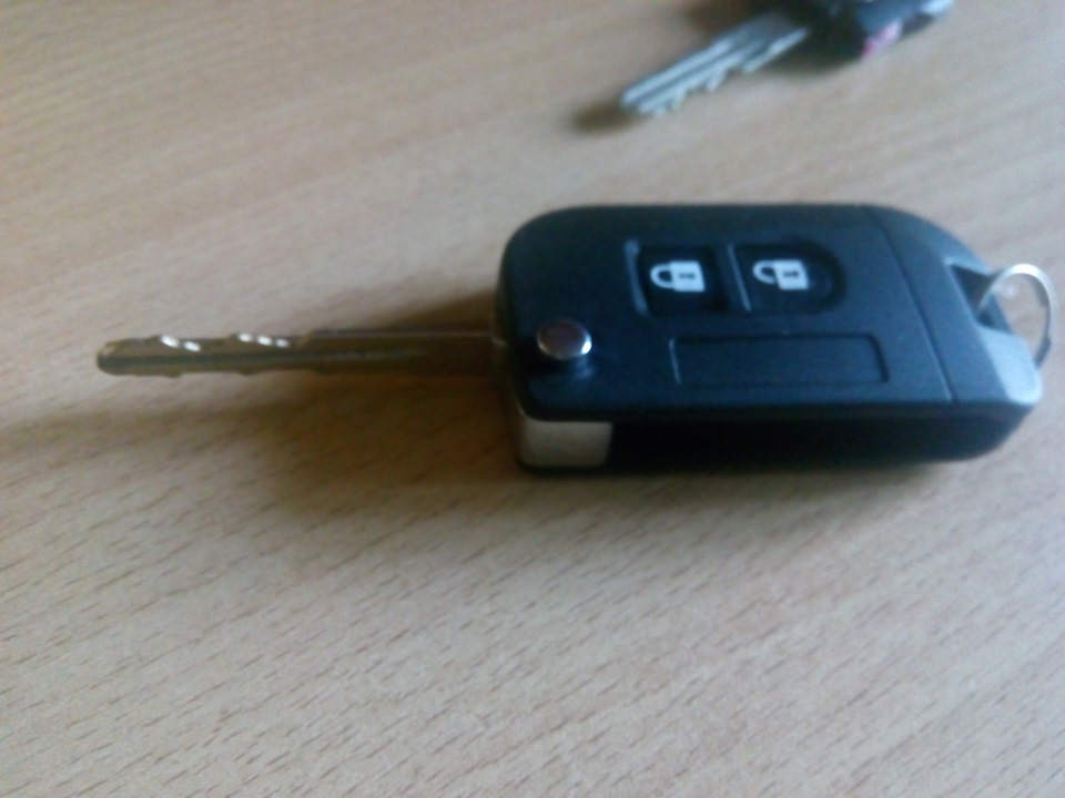

В общем ребята так. Смастерил. Почти! Сигналка работает с кнопок — закрыть, открыть, красная кнопка — режим поиска. Дальность меньше, чем у брелочка с обратной связью ( дисплеем). Но это не критично- сигналка управляется и с телефона в том числе. Осталось выточить само жало — но это уде ерунда по сравнению с тем, сколько я думал как скрестить вторичный брелок сигналки и этот ключ ;) сегодня весь день носил этот ключ в роли брелока от сигналки — удобно :)
Обновляю. Выточил жало ключика, поставил чип, теперь все работает. Если не забуду — сниму видео про работу как ключа, так и кнопок на ключе, что управляют сигналкой.

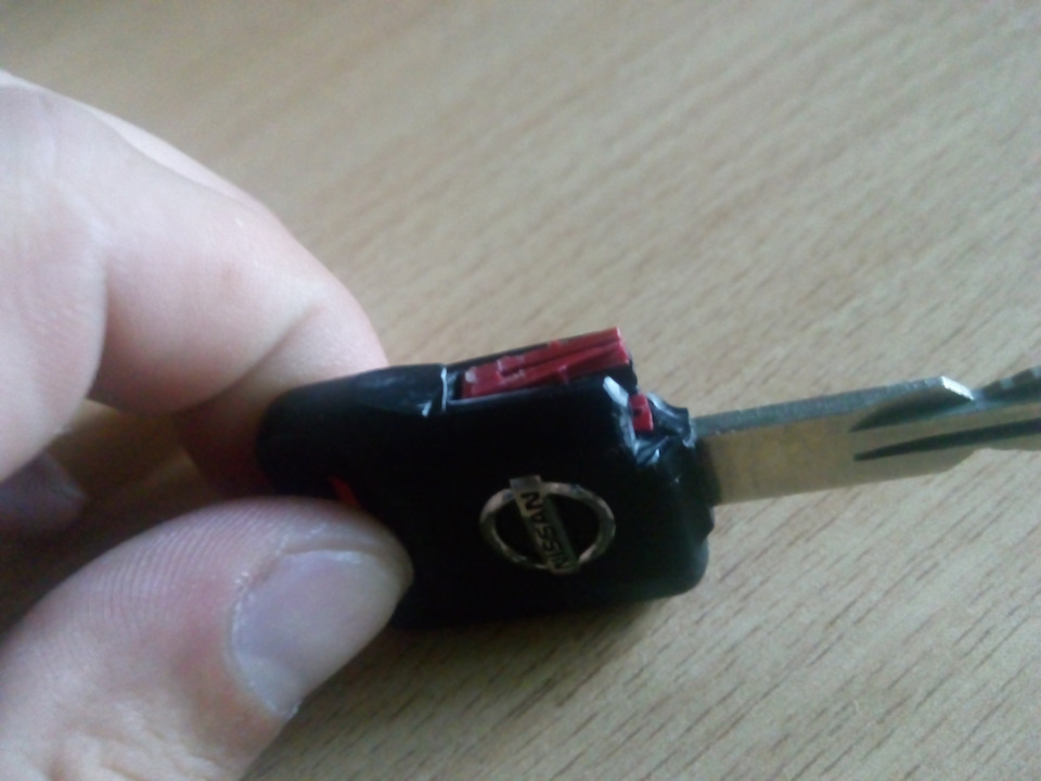

А можешь написать подробней, как именно ты встраивал плату от сигналки в этот ключ? Наверняка кнопки там не совпадают. Какие проблемы были и как решил?
Не походила только красная кнопка, сделал под ней площадку — через неё и нажималась. А плату положил в ключ, предварительно спилив все рёбра в ключе, и зафиксивал термоклеем
Спасибо! Жду из Китая похожий ключ, буду пробовать провернуть туже операцию)

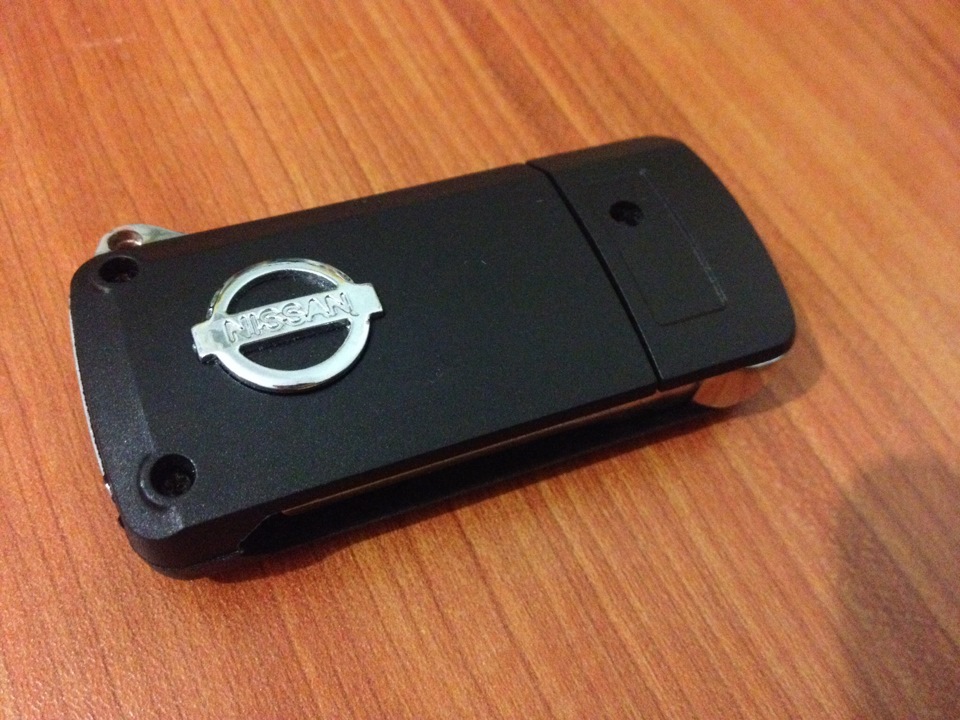

А вот и сам ключик.

а эмблема nissan уже была на ключе?
Да.
а как по качеству? сильный китай?
Китай, но не китайщина чтобы прям вот выбросить хотелось. До сих пор пользуюсь — живой :)
Не выглядит подделкой?
Так это и есть подделка. Вопрос насколько хорошо она воспроизведена. На фото выглядит как в живую.
Я имею ввиду сразу ли видно что ключ не оригинальный?
Это копия ключа от, по-моему, гтр, или какого-то финика. Фиником не владел, сравнить не могу :) не понимаю вопроса, если честно. Ключ как ключ. Дешевкой не выглядит, вести нормально, размером чуть больше брелочка сигнализации.
Как ключ? Не развалился еще? Тоже хочу такой, но не доверяю этим китайским поделкам чето.
Пружинка немного ослабла, ключ теперь не молниеносно выскакивает, а быстро, но… Плавнее, что ли :) а в остальном — нормально. Единственное, но это при смене батарейки муторно его разбирать-собирать.
как вытощил чип из старого ключа и как прикрепил в новый
В новом есть отсек для него, как раз туда встал. А из старого — поддел иголкой красный боксик для него и вытянул. Чип из красного бокса вытащил и переставил.

Ключ сам пустой, внутрь я сам ставил плату от запасного брелочка от сигналки. От того, который без обратной связи.

от чего использовал кожух для брелка
от какого-то ниссана, в китайских магазинах посмотри — там на выбор куча. только все равно без перепалки не обойтись, так что выбирай по дизайну.
