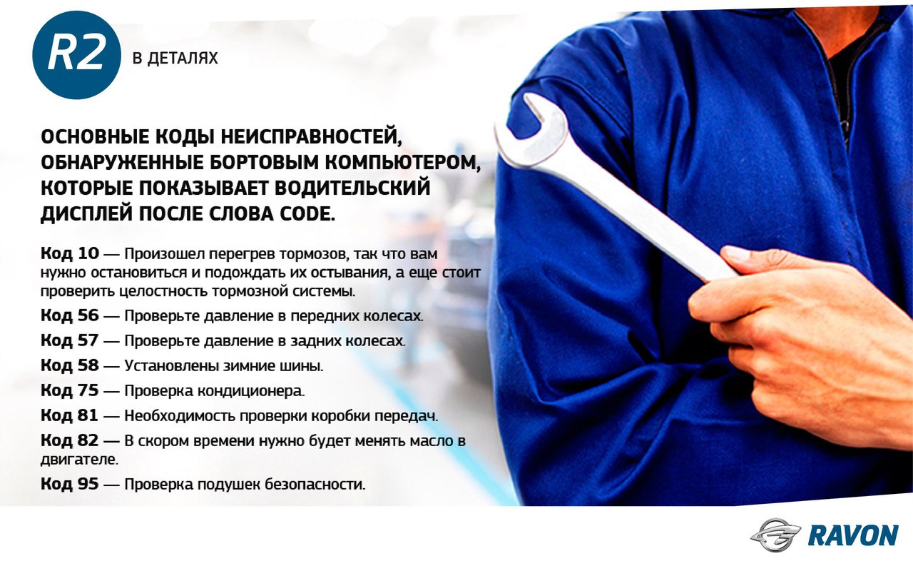

У равона владельца уже 95 ошибка возникла. Решить проблему обычно без сервиса трудно из за отсутствия информации по ошибкам в мануале.
