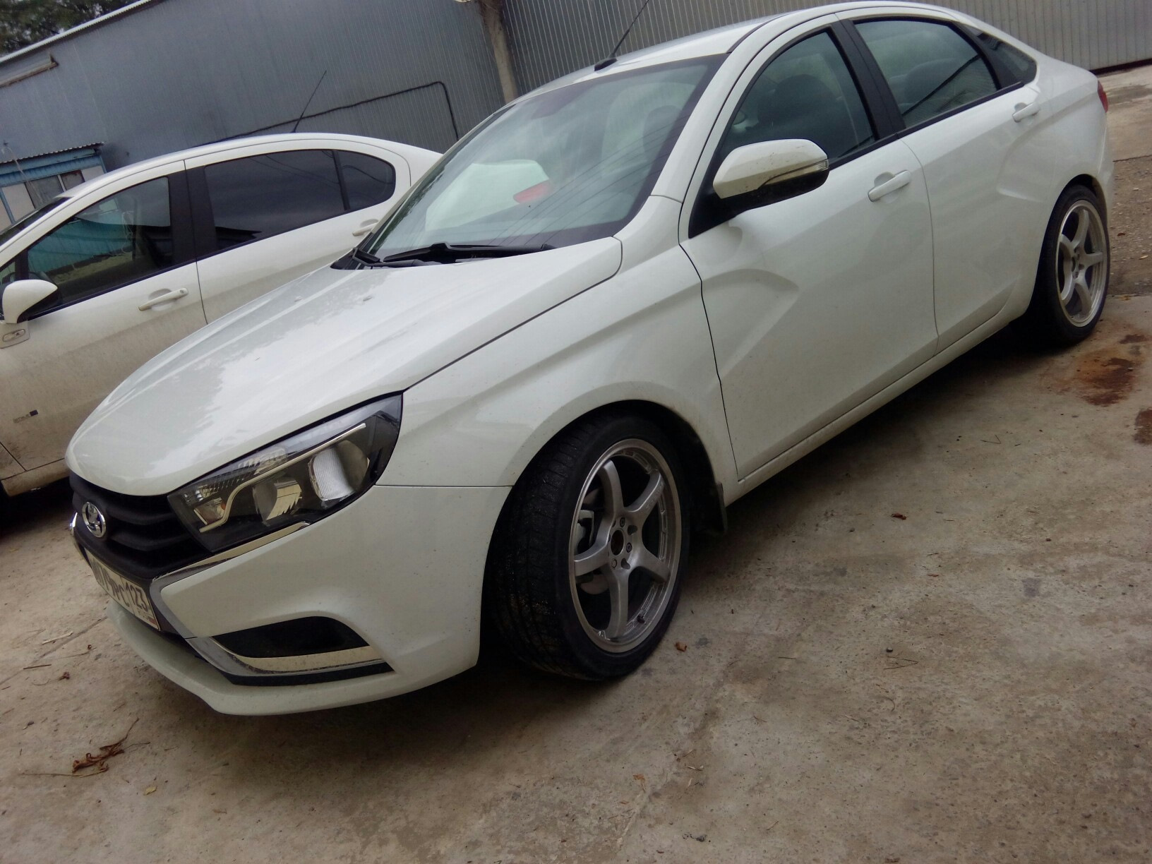

Так вот, ездил я на пиленых пружинах и горя не знал. Все устраивало. Но всегда мало. И хотелось чуть ниже. Но на сток пружинах ниже никак. Было максимум (минус виток в круг)
И тут хороший знакомый Hasik13 случайно забрел в магазин и нашел пружины -50 технорессор. В наличии в городе. А они, как я узнал уже чуть ниже, как мне и надо. Ну я и не думал. Купил. Поставили вместе😉

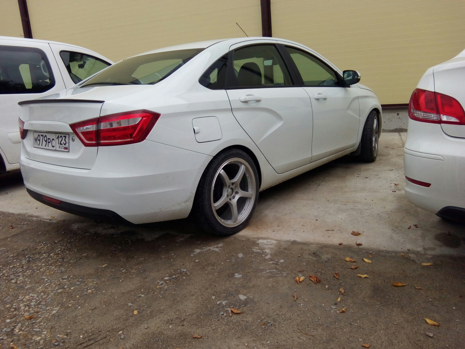

Результат на фото. Что в итоге имеем:
-чуть жестче
-чуть ниже
-вид лучше
-доволен😂
Попутно заменил спереди Пыльники на резиновые от 10ки. А то сток звуки лишние издавали.
Так же скорее от нечего делать купил и заменил втулки стабилизатора на полиуретан от шнивы. Секас я вам скажу еще тот😂 час и все стоит.
В общем с подвеской наверно пока все😉
Всем спасибо за внимание!

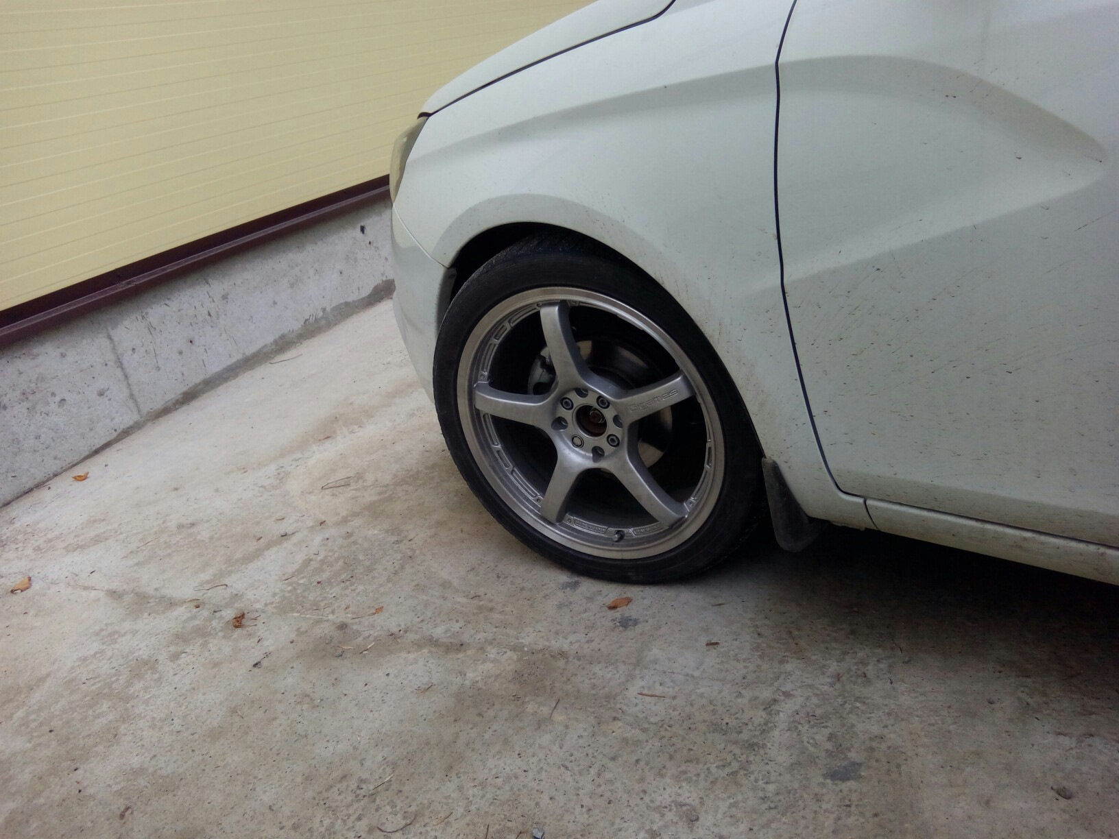

у вас установлены заниженные пружины -50 от технорессора, а какой диаметр дисков установлен?
18 или 17
и какой размер резины необходимо установить, что бы нормально все встало?
Добрый.
Да -50
Колес было очень много разных. Все параметры в журнале
Тут на фото 18 и резина 225/40 18
вылет 42 ширина диска 7.5
на сток амортах? стоят нормально? не болтаются?
Да на сток. Сзади чуть при полном вывешивании машины

На технорессор -50 ниже чем резанный сток.

Отлично встают с правильными параметрами. Пружины я взял за 3400

Авто в порядке👍.скажи как диски называются?если можно ссылку дай.и тут прочитал что после запила сток пружины развернуть на 180 градусов.это как вверх тормашками поставить?или по оси крутануть?автору респ.
Спасибо. Диски rays. На авито. С японии пружины по оси

Подскажи, как ты задние пружины поставил! они не вылетают, а то заказал, а мне говорят что они вылетать будут
Отвткл в ле

А пружины по высоте нормальные, на подъёмнтке не выпадают? а то я тоже хочу поставить))
Все отлично. Снизу резинка от калины верхняя передняя.

подскажи, при стоковых пружинах минус один виток, когда домкратил авто, пружины задние не выскакивали?
Нет все отлично. Ее просто на 180 градусов концом надо развернуть после запила
