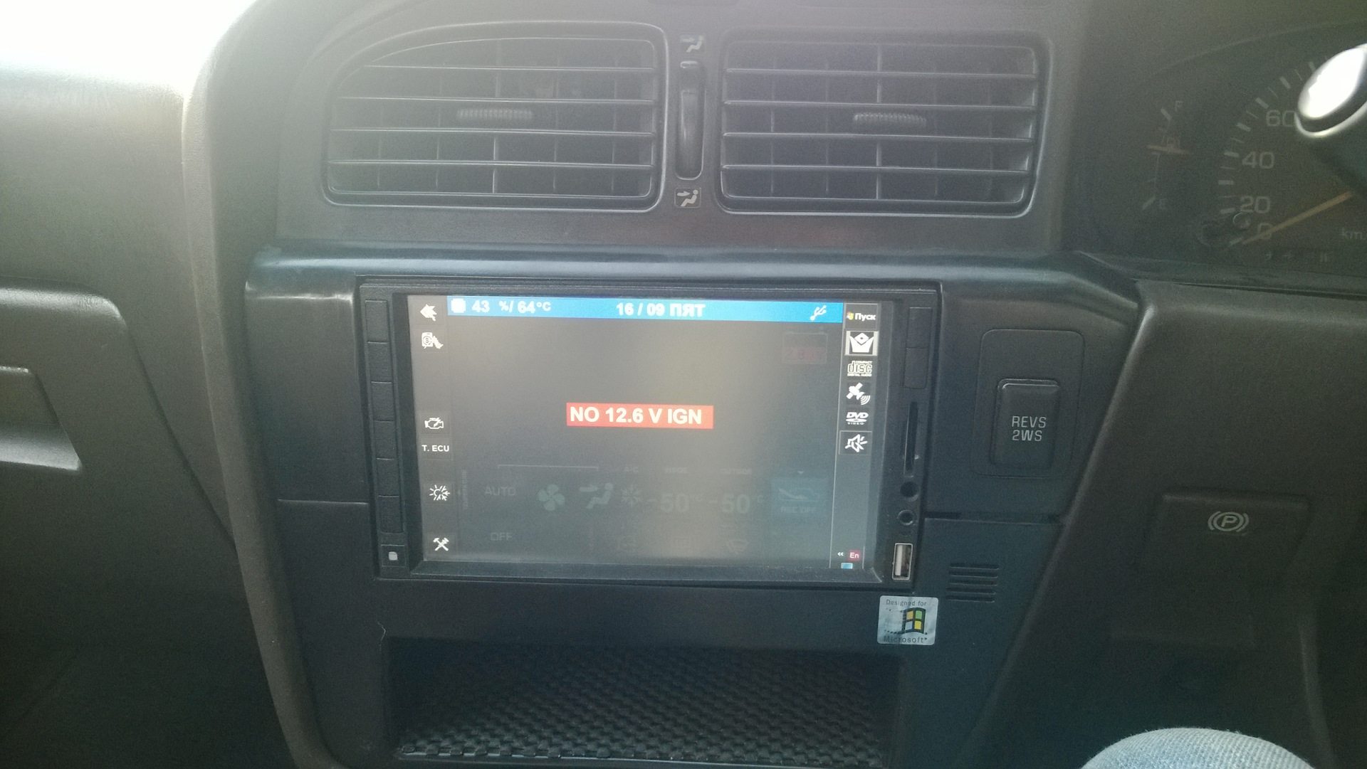

Прошел год, как я переделал управление печкой в проминанте на сенсорное. Каждодневная эксплуатация в течение этого времени выявила абсолютную надежность системы карписи-ардуинка-лабвью. Еще бы, ведь шилд под ардуинку я сделал на макетке, а макетки — это сила! Всегда делаю конструктив в таком виде, это наверное из-за профдеформации… тем не менее время всегда расставляет все на свои места) Вот и на работе был случай… хотя, не интересно наверное.
Так вот, за это время Pr.Explorer претерпел изменения.
1. Первым делом я переделал управление печным краном все-таки в аналоговый вид, ведь это правильнее) Сходу это не получилось, так как я по запарке не подключил температурный датчик системы управления климатом и она работала, правильно! — в «аварийном» режиме. Верно мне тогда подсказал товарищ Apelsino . Ну и как следствие немного изменилась схемотехника аварийно-автономного режима. Под рукой (на работе) ничего кроме твердотельной релюшки не нашлось. Её и заюзал.
В последствии я переложил эту функцию на саму ардуинку, но со временем начались какие то непонятные (мне) сбои в работе основной LIFAвской прошивки – отваливался порт. Откатился к аппаратной реализации, а вообще я решил вновь изобрести велосипед и уйти от LIFA к какому-нибудь своему более оптимальному протоколу, заодно и сделаю все по-людски. Как говорят мои коллеги … Нет), сом-порт изобретать я не буду)

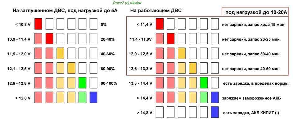

2. Как-то подсмотрев идею у товарища Alexiur, я запилил себе цветной вотльтметр. Оказалось удобно — у меня ведь визуальное восприятие) Цвета подсмотрел тоже у того же товарища, спасибо тебе Александр, извини за твою картинку в моем БЖ.
3. А в межсезонье меня торкнуло сделать транспарант «Гололед» в помощь к забортному термометру. Картинку взял из ГОСТ. Чисто для прикола)

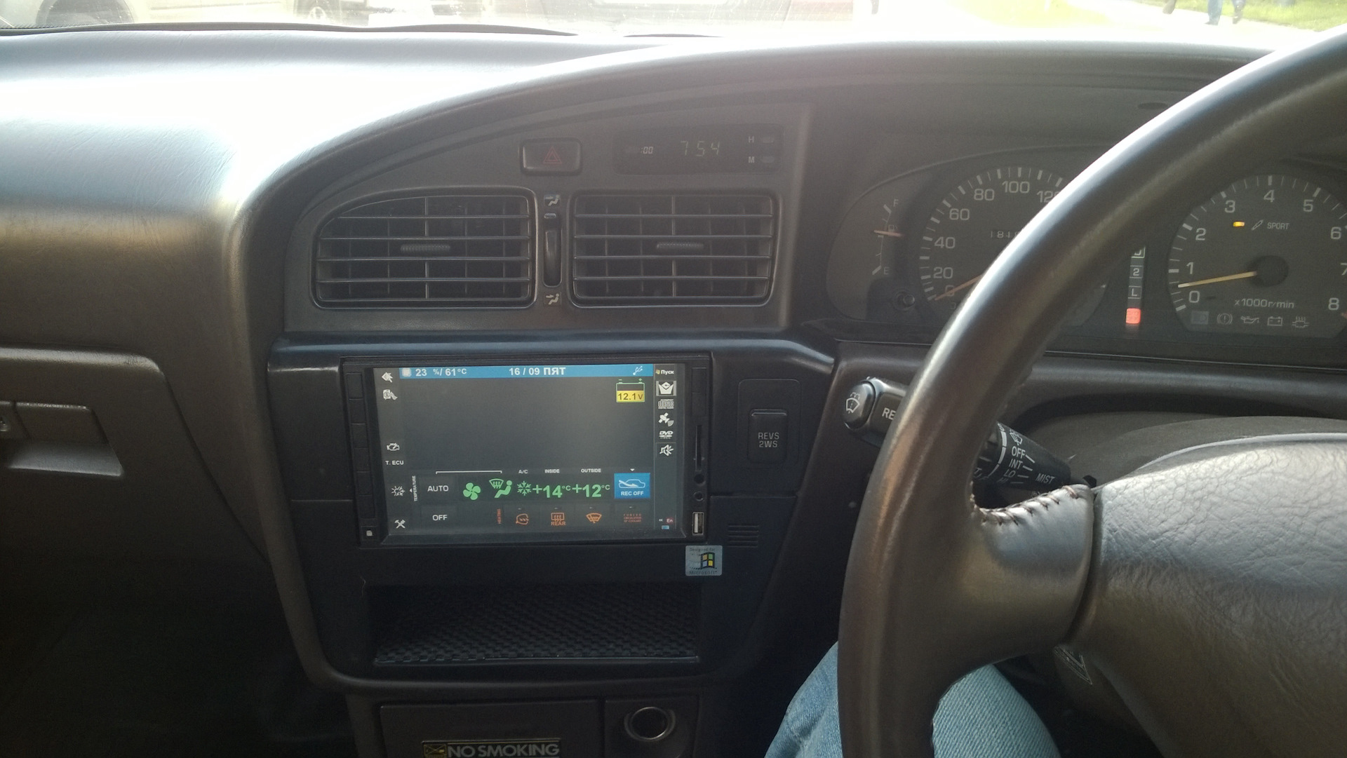

4. Ну и в целом интерфейс немного обновился. Наверное я много в своей жизни смотрел на фотки мордылица тоетовских мультивизоров) Кто не видел – посмотрите (там даже и видоска есть) – в духе того времени) А для таких жертв ретроспективной эволюции как я так вообще бальзам) Оттуда и пошли «синие кнопочки» (Я же говорил)) ) Ну, а в целом – даркстайл он и есть даркстайл. (Хотя иногда мне кажется, что он смахивает на плитки WIN10, по крайней мере оттенок синего я оттуда взял) )
Ну и под общий настрой я даже запилил соответствующую заставочку:
Так и прошла зима, повторюсь, система работала абсолютно не напоминая о себе и мне вскоре захотелось чего то нового, тем более полезного. В след. раз я напишу о функциях AIR QUALITY MONITORING и T. OBD1 Reader, которые реализованы в Prominent Explorer.

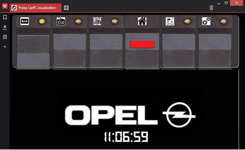

я тут тоже заморочился чутка (пока мотор собираю) написал маленький сайт для CarPC что бы крутился только в самом карПК с небольшим функционалом (все что смог обуздать за месяц изучения HTML и CSS, сейчас к JavaScript перешел, что бы функционалом напихать) такое типа браузерное мультимедиа, что бы визуализация на мониторе была, я в языках не селен никогда не изучал, потому писать приложения для Винды не умею)))
за основу взял ряд кнопок, что выкинул после установки монитора)))
ВАУ!
Дружище, для таких как мы с тобой не программистов как раз и придумали LabVIEW! рекомендую)
вот как! спасибо! ушел в изучение новой инфы)))
