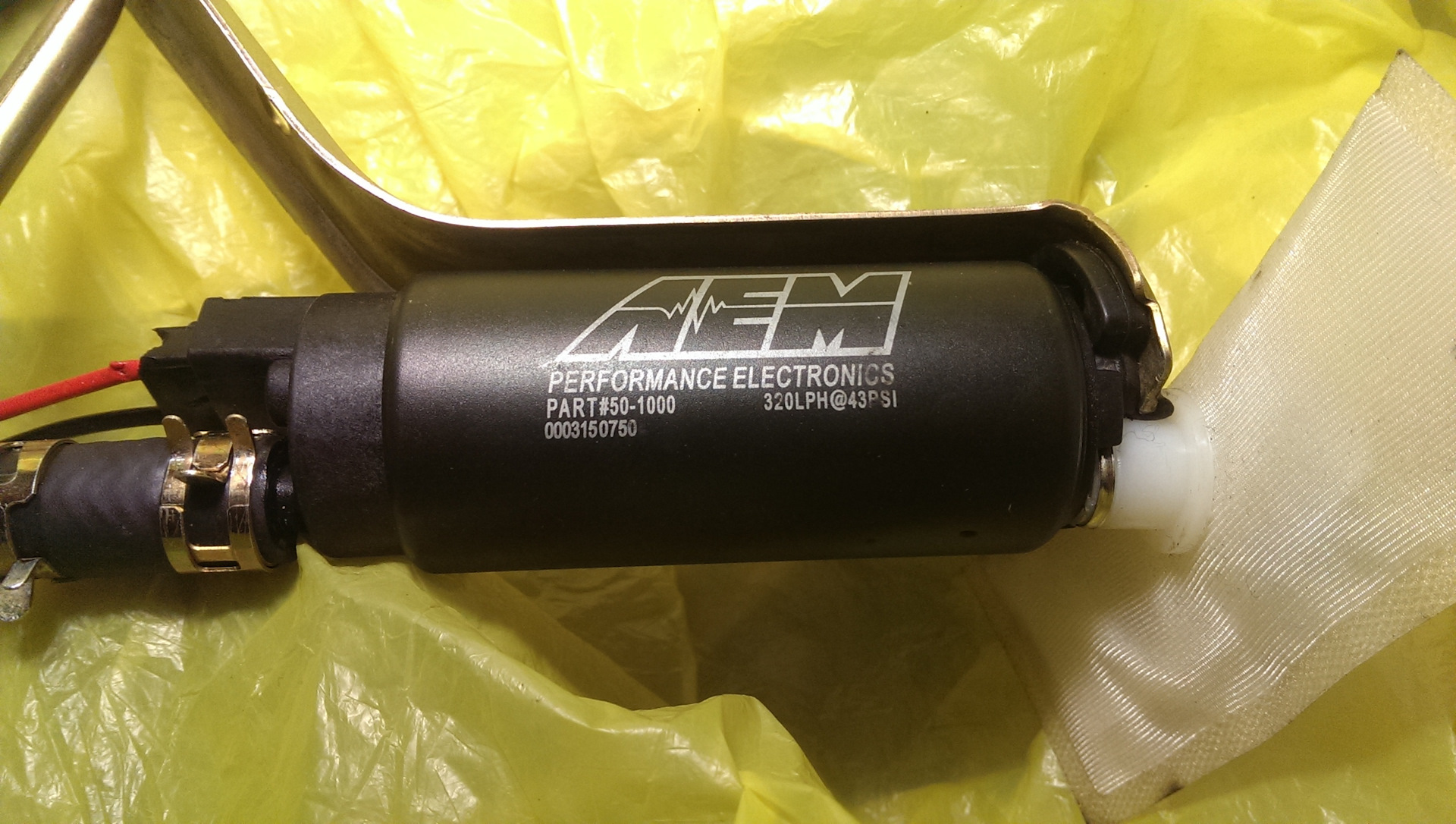

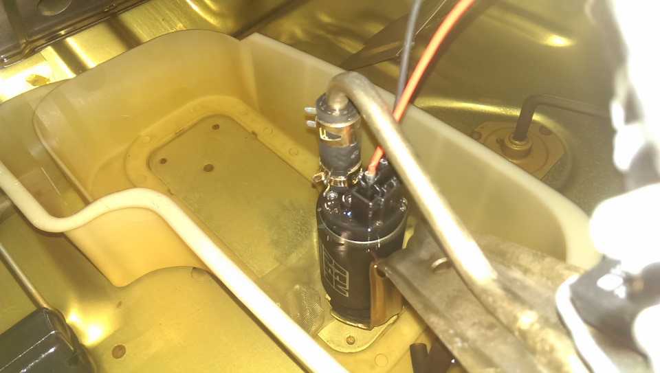

Так как форсунки были почищены в прошлой серии, пришлось сказать топливному регулятору «ээ, фшшш! Ди сюда йп». Но регулятор оказался четким и обосновал за себя и за бензонасос, которые вместе выдавали в системе 2,4 кг/см^3.
К тому времени бензонасос уже стоял новый, форсунки чистились, поэтому дрюканье топливной системы пока поставил на паузу.

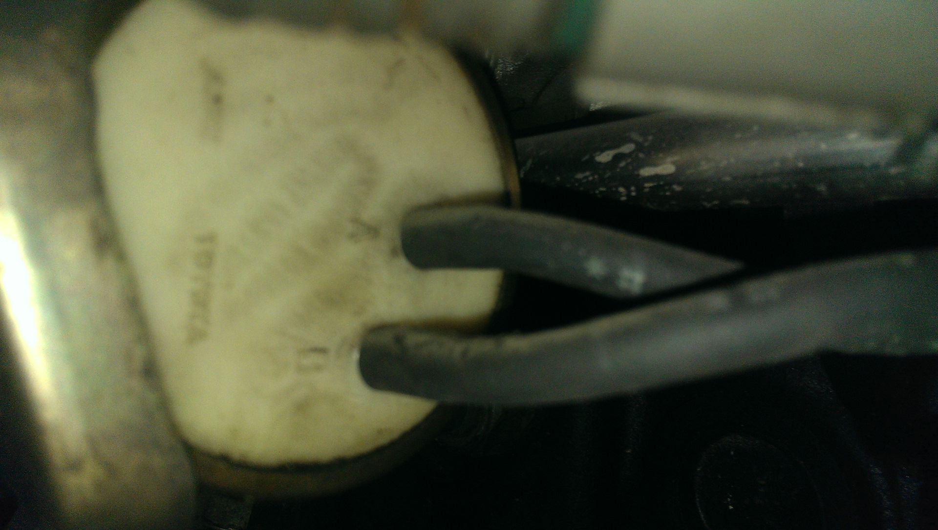

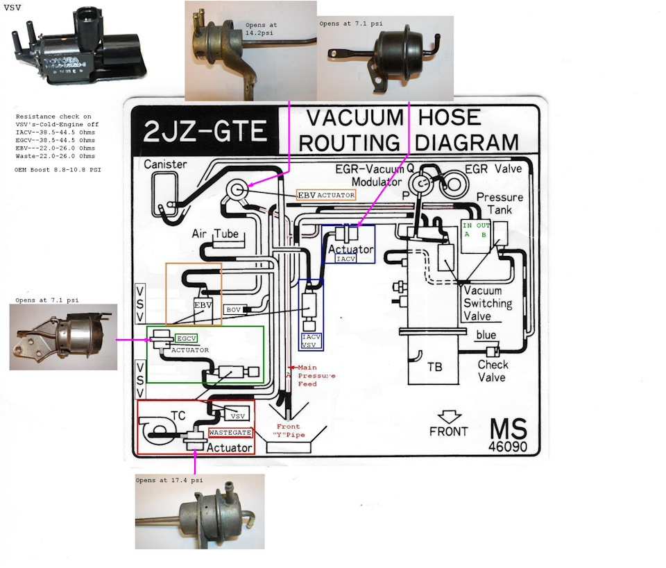

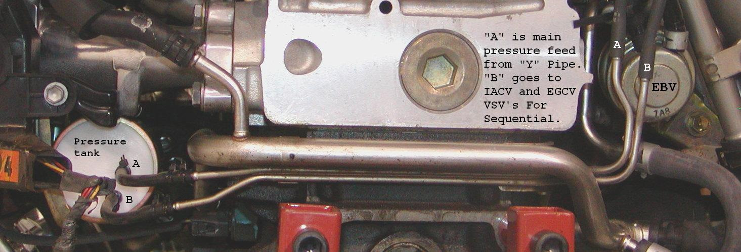

Тогда, вооружившись цветной картинкой, последовала нудная, но нужная проверка "вакуумных" (на самом деле, в них не разрежение, а наоборот давление) магистралей, которые управляют турбинами.
По проверке нет какой-то конкретики, это просто рутинная работа. Берем схему и начинаем от одного потребителя к другому проводить взглядом или пальцем по трубкам. Хочу только уделить особое внимание "аккумулятору давления" (pressure tank). На нем можно ненароком перепутать вход с выходом, так вот вход это штуцер A, выход — соответственно, штуцер B.
На картинке это выглядит очень красочно и наглядно, на самом деле этот бочонок расположен очень глубоко в недрах мотора, поэтому пришлось лезть туда рукой с телефоном и сделать сто тысяч фотографий до тех пор, пока не поймал что-то подобное:

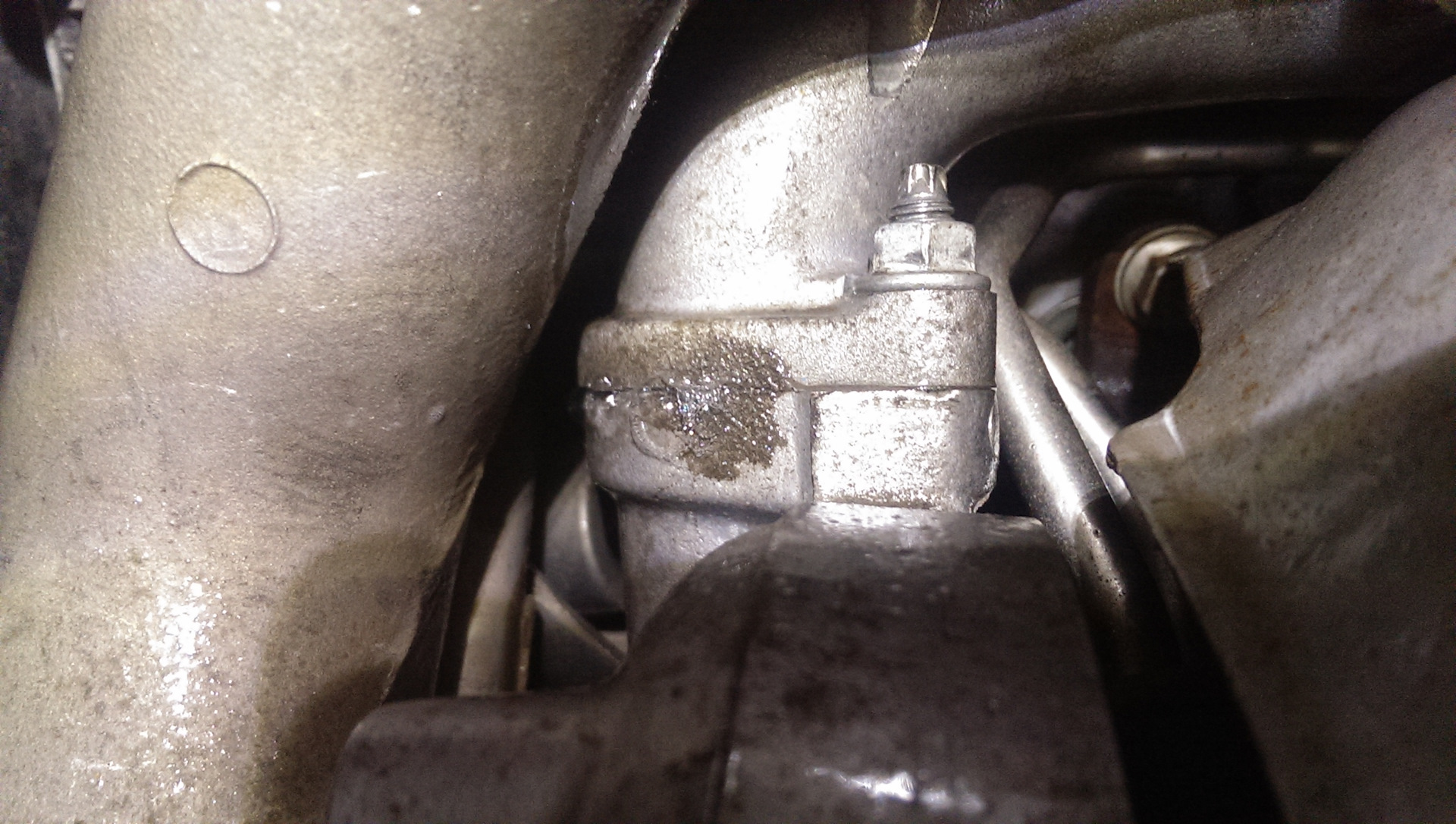

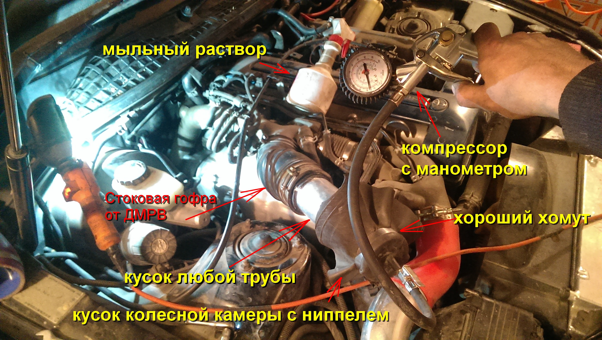

…А наша рубрика «из говна и палок» пополняется новым девайсом: «стенд для тестирования герметичности впускного тракта». Берем трубу нужного диаметра (у меня это алюминиевая труба от трассы для интеркулера), на нее сверху кусок автомобильной камеры с соском посередине, все это дело на герметик и хомутом к трубке. Ну а дальше убираем корпус фильтра и на его место цепляем все это хозяйство на штатный хомут, а к соску цепляем компрессор (лучше конечно не автомобильный, а гаражный с ресивером). Все, теперь я могу сказать, что надувал свой жизет на 3 бара =). Утечки находятся очень быстро: подаешь воздух, начинает шипеть, по звуку ищешь примерно откуда шипит и брыгзаешь туда мыльным раствором.
Таким макаром нашлось аж три утечки, 2 из них из-за рукожопости забытые неодетые шланги воздушных магистралей в недрах моторного отсека, один слетевший из-за давления (он точно был одет, инфа 146%), пропускающий хомут трубок интеркулера. Последней в списке оказалась уставшая прокладка патрубка от второй турбины, из-под которой весело и немного инфантильно надувались мыльные пузыри.
Ну так о чем я? Таким способом можно проверить не только герметичность, но и протестить впускную трассу на повышенное давление, от которого иногда слетают хомуты силиконовых труб кулька.

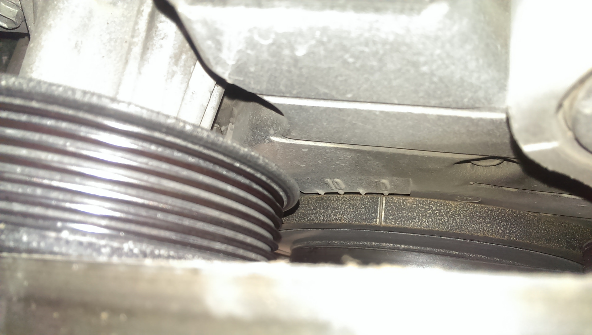

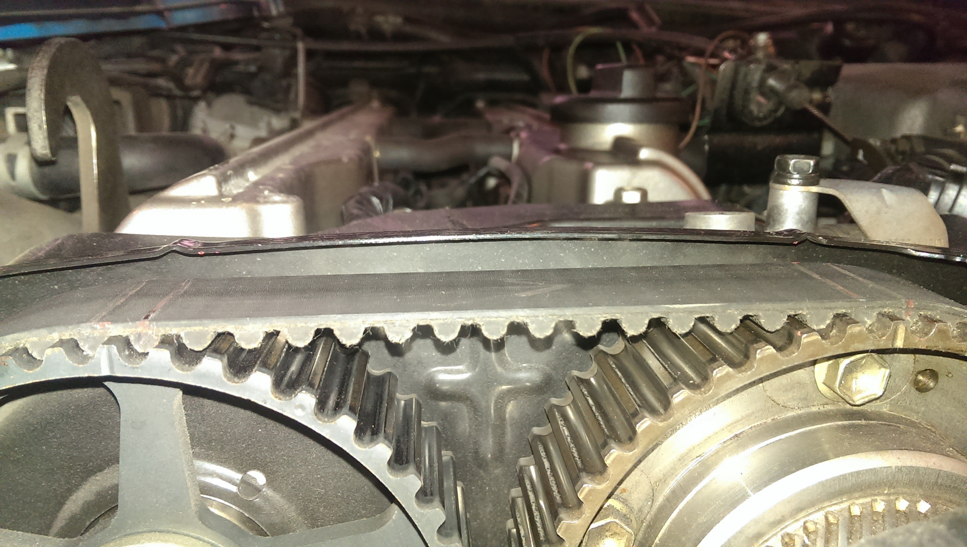

Ладно, полезли в механику. Симптомы слегка напоминали мозголюбство клапана VVTi, но поставив поочередно аж три(!) заведомо исправных (ну столько было сразу и в одном месте) не поменялось ничего. Муфту VVTi тоже к хренам на замену. Запасную промыл, протестил в руках: внутренность ходит идеально без заеданий. Метки ГРМ? В поряде!
Есть такая загадка: ползут три черепашки. Первая говорит что впереди никого, сзади две. Вторая говорит, что впереди одна, сзади одна. И третья говорит, что впереди одна и сзади одна. Как такое может быть? Ответ: одна из черепашек п…дит!
Именно эту загадку я вспомнил, когда смотрел на совмещение меток шкива коленвала и крышки ГРМ (на джейзетах реально бывает, что метки на КВ и крышке не совпадают при том, что по факту все выставлено правильно). Проверка фаз по высшей мертвой точке первого цилиндра показала, что черепашка честная.

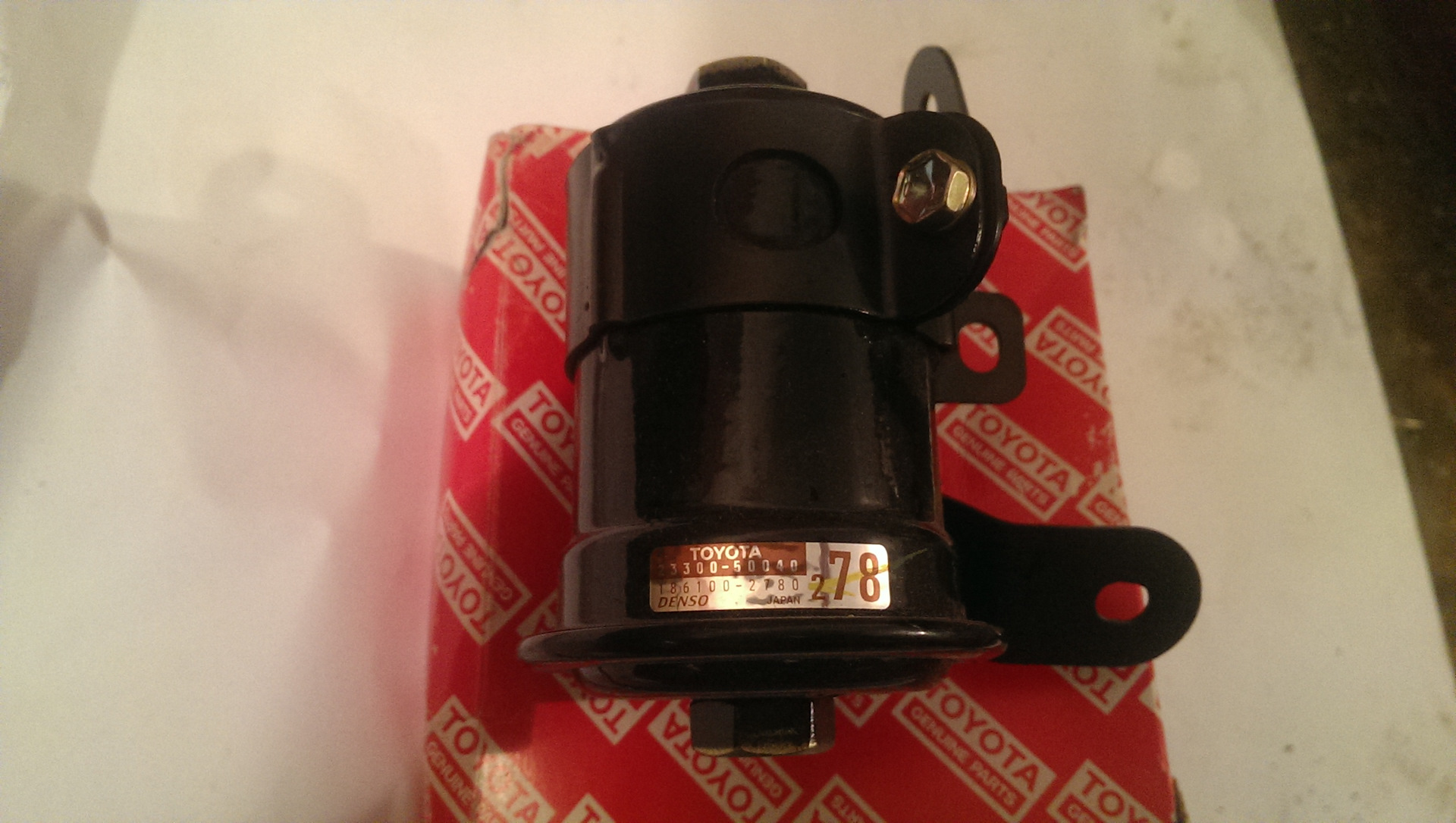

На грани фиаско пошли первые расходы: топливный фильтр «маде ин жапань» встал на место уставшего, но результатов не принес.

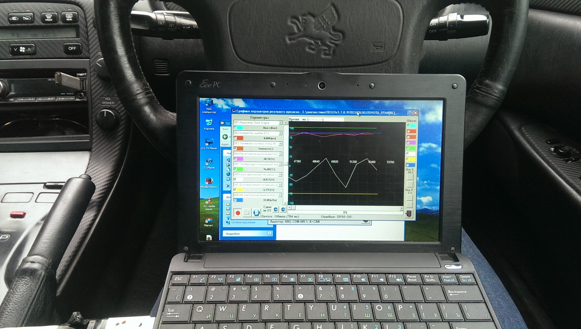

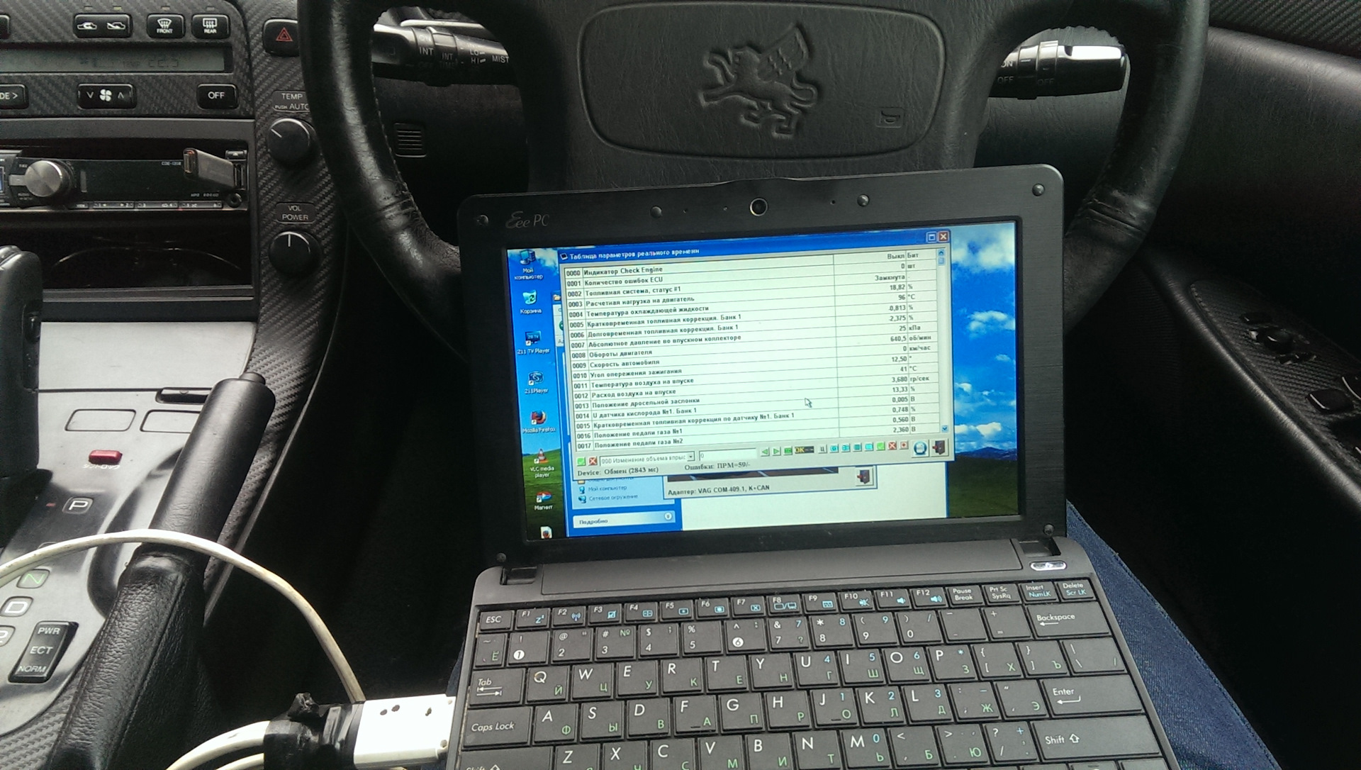

На этом в ход пошла тяжелая артиллерия. Как известно, на Toyota Aristo JZS161 ставился мозг, у которого уже есть выход с диагностическим интерфейсом K-Line. Интерфейс этот входит в стандарт OBD II. Как выглядит K-line на аристовских мозгах? Это просто пин SIL в фишке F60, которая втыкается в мозг. Дальше дело техники: заказываем адаптер OBD II (с наличием K-line)->USB, приводим к адаптеру K-line, +12В и -12В, а сам адаптер в ноут.
Прога TECU 3 для Windows отлично тянет данные (правда период обновления данных на моем адаптере был не выше 0,7 с). Справка к приложению довольно подробная, единственный комментарий от меня: для начала соединения нужно нажать «информация о ECU» во вкладке «окна» или просто ctrl+I. И что же имеем на выходе? Ошибок нет, лямбда работает, датчики температуры и скорости тоже, угол опережения зажигания меняется.
Поездил, позаписывал графиков реального времени, полистал таблицу данных, посмотрел на все это как баран на новые ворота… Ну я же не диагност в конце-концов) Единственное, что смутило: датчик абсолютного давления в коллекторе на незаведенном двигателе показывал 66 кПа (при атмосферном давлении 100 кПа) и долговременная топливная коррекция по лямбде все время была примерно -4%, но это вписывалось в значения по мануалу. В общем, прикольно, конечно: цЫферки бегают, графики рисуются, но без человека-диагноста все это просто анимация.

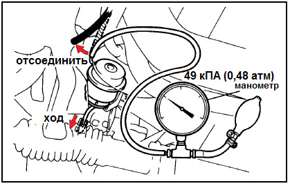

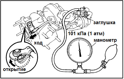

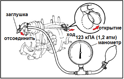

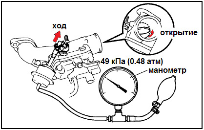

Оставалось самое неведомое неизведанное – электро-пневматическое управление турбинами. Проверку VSV решил вынести в отдельную запись из-за ее многобуквенности и многокартиночности. Тест всех четырёх коммутационных клапанов показал их работоспособность. В очередь на проверку встали приводы (актуаторы) клапанов. Без чувствительного манометра и точного насоса сделать это проблематично, но при помощи обычного ножного насоса все же можно хотя бы просто проверить: рабочий клапан или нет. Подключаемся по схеме к каждому из клапанов и накачиваем соответствующее давление. Напомню, что все клапаны на 2JZ-GTE приводятся в движение именно давлением, а не разрежением.
Схемы показаны для снятых клапанов, но можно проверять и прямо на месте, смотря на движение тяг. Например, при достижении давления в +1 атмосферу, тяга от клапана EBV оживает и начинает «вылазить из грибка», на который подается давление.
И на этот раз успешной оказалась проверка клапанов, но не поиск неисправности.
